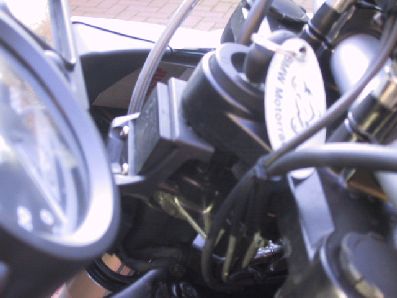

vision1001 schrieb:
1.) An die BAtterie
2.) An den Stecker der am Lenkkopflager "Hochgebunden" ist. Den passenden gegenstecker zum selbstbau (also an die offenen Kabelenden) gibts beim :) Falls der nicht bescheid weis, ihn bitte darauf hinweisen, dass der Stecker nicht im ETK gelistet ist, sondern bei der Fa. Cartool... wenn er dann immer noch unwissend schaut, dringend Händler wechseln ;) Der Stecker kost so um die 12,- EUR... kannst aber auch hier im Forum die Suchfunktion bemühen, wurd schon öfters beschrieben.
hast du vielleicht ein Photo, wo das Kabel gezeugt wird. Wo ist es genau hochgebunden. Wenn der Stecker nicht passt, kann man doch sicherlich auch den Stecker entfernen und einen anderen verwenden, oder?
Danke
Surbier
vision1001
vision1001
06.05.2006
2.114
Langenhagen (bei Hannover)
R1200GS Adv. 2006
Leider nein.
Wenn er bei Dir bis zum Lenkkopflager ausgeführt ist sieht man den Stecker.(das war nicht immer so, früher waren die unterm Tank... ich weiss aber nicht ob ab Modelljahr 05 oder 06 oder wann das geändert wurd)
Schau einfach mal in Fahrtrichtung LINKS an dem Kabelgedöäns am Lenkerlager. Der Stecker hat ne Kappe und ist mit schwarzem Gewebeband hochgebunden... da ist nur EIN Stecker...
Abschneiden würde ICH den nicht.... da ist auch noch ein dritter Kontakt mit drin wo wohl das Tachosignal drauf ist... wer weiß was passiert wenns da irgendwo n Kurzschluß gibt?!?

kuck auf dem Bild unten rechts; bzw. dort suchen.

Gefunden
habe den Anschluss gefunden. Gibt es einen Plan, der die Belegung zeigt? Zur Zeit habe ich mein Navi an der Stckdose unter der Sitzbank angeschlossen. Kann es sein, das unter Last die Steckdose nicht abgeschaltet wird? Gestern einen Versuch unternommen und mal geschaut wann es abschaltet. Garnicht. Habe es dann von der Leitung genommen, gewartet, ca. 5 Minuten und es schaltete sich nicht ein. Zündung natürlich aus.
Wie verhält sich nun der Stecker am Lenkkopf? Ähnlich?
Danke.
