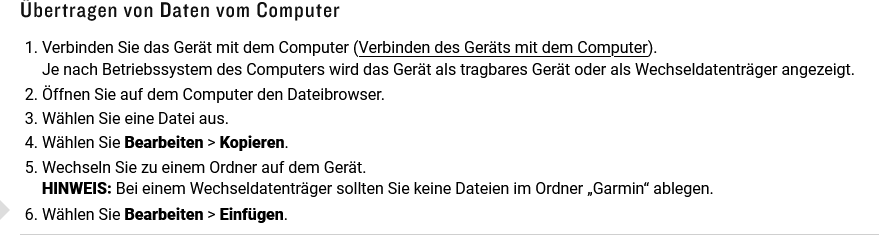

Ich hab einen Hinweis von Garmin zum 396:
HINWEIS: Bei einem Wechseldatenträger sollten Sie keine Dateien im Ordner „Garmin“ ablegen.
Ist das tatsächlich bei der SD Karte anders?

Der Ordner "Garmin" wird auf dem Wechseldatenträger vom Navi selbst angelegt. Nach meinem Kenntnisstand gehören daher nur solche Dateien hinein, die Garmin da erwartet. Darauf dürfte sich dieser Hinweis aus dem Handbuch beziehen. Der Ordner GPX ist darin normalerweise vorhanden. Wer beliebige Dateien, die mit dem Gerät selbst nichts zu tun haben, auf die SD-Karte schieben will, sollte diese natürlich nicht im Ordner "Garmin" ablegen. Ich meine mich zu erinnern, dass man Routen mit Mapsource oder Bascecamp auch auf einen Wechseldatenträger senden kann, die dann im Ordner Garmin/GPX auf diesem Wechseldatenträger landen.
Ich kopiere schon immer die Routen in das Verzeichnis Garmin/GPX auf den Wechseldatenträger des Zumo 396 und importiere diese anschließend.
