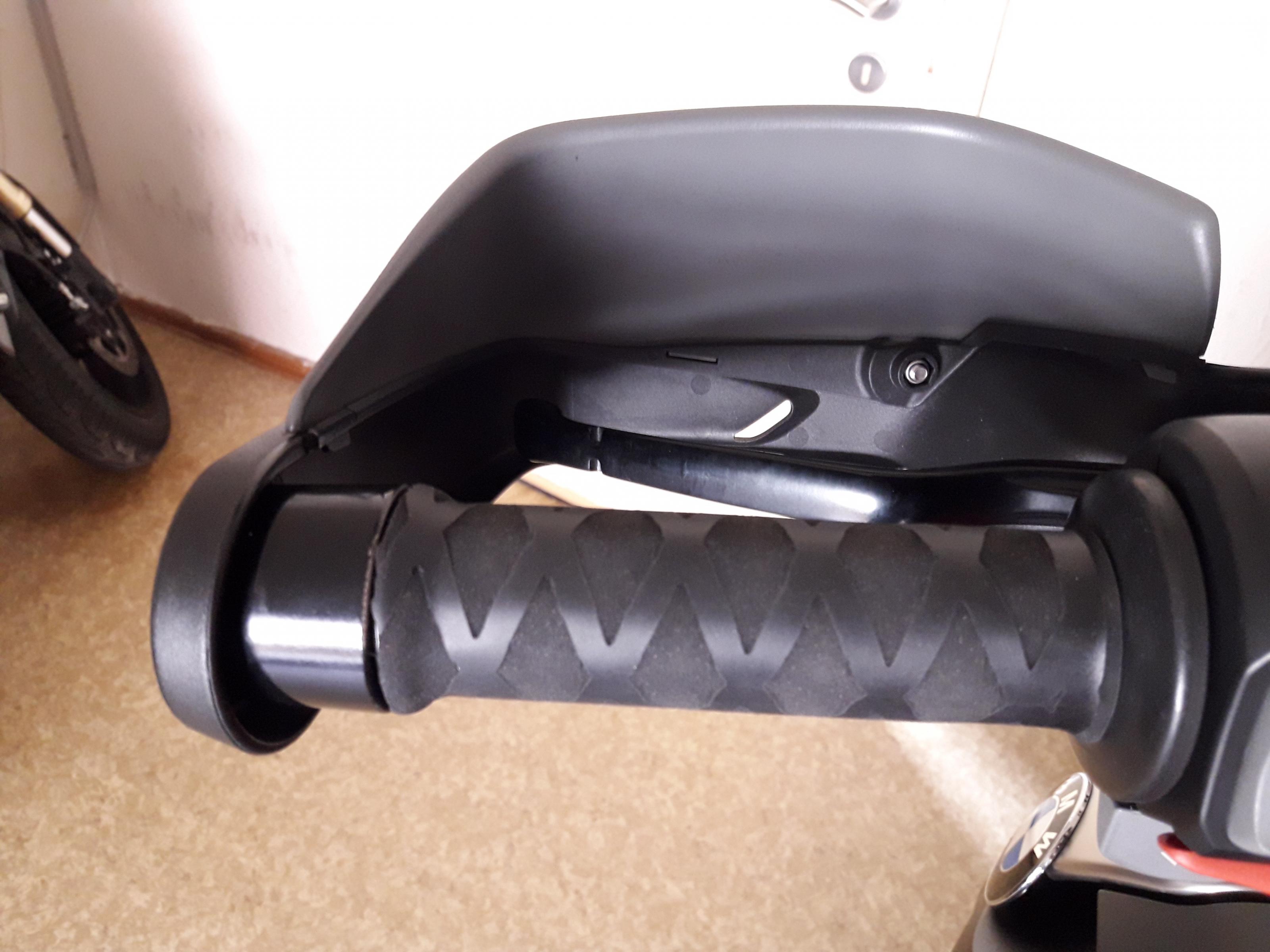

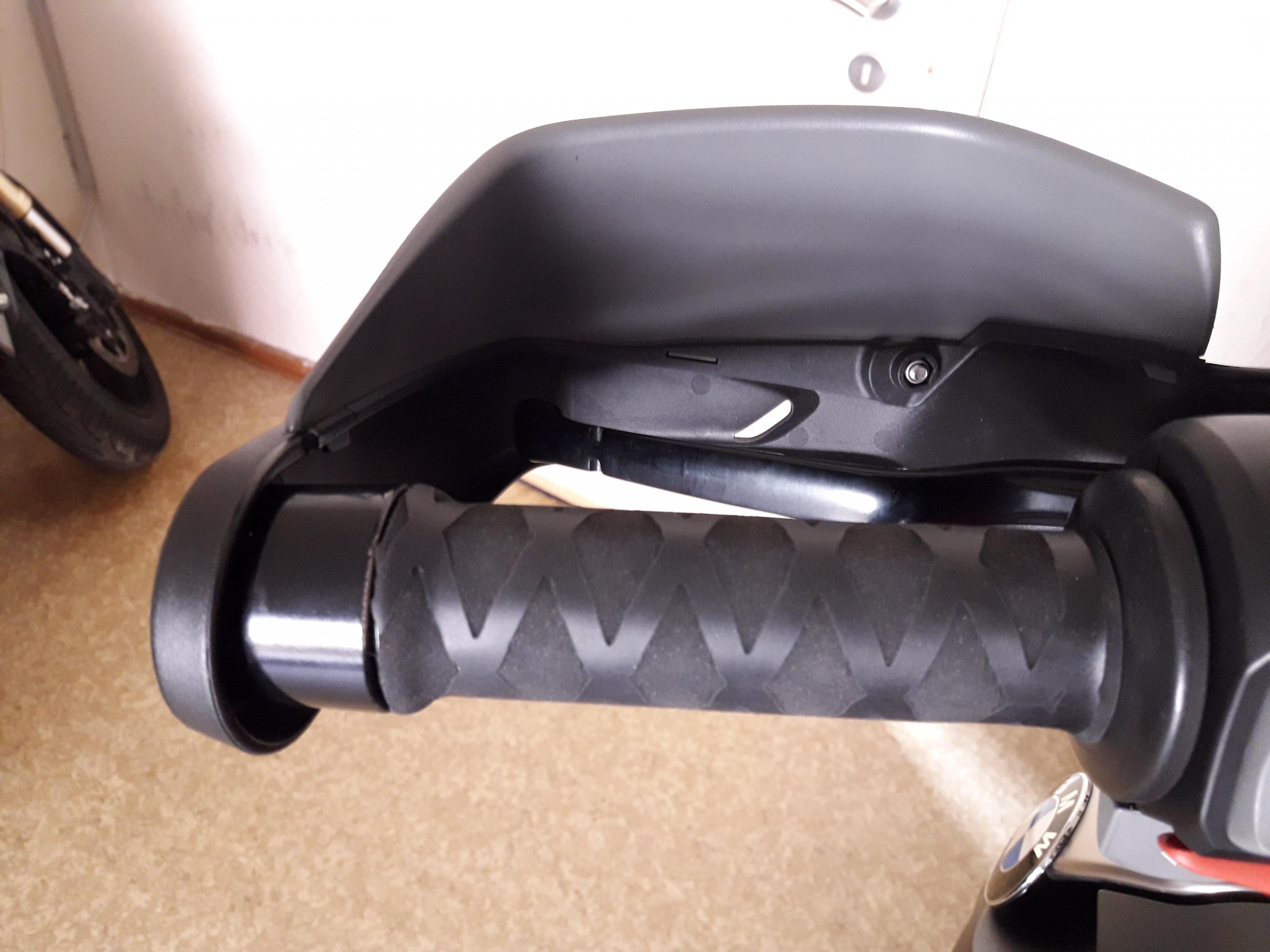

Bei mir waren die Griffe auch sehr abgenutzt. Rechts war sogar ein Loch drin.
Habe gerade auch Schrumpfschlauch montiert:
Montage hat gut funktioniert. Sieht gut aus.
Wie es sich beim fahren bewährt, werde ich erFAHREN. :cool:
DANKE für den Tipp mit dem Schrumpfschlauch !!!

Bin gerade mit den neuen Schrumpfschläuchen eine kleine Runde gefahren.
30min mit alten Reifen zum Reifenhändler des Vertrauens und 30min mit neuen Reifen wieder heim.
Der Grip von den Schrumpfschläuchen ist für mich gut und die Heizgriffe wärmen gefühlsmäßig genauso wie ohne. :daumen-hoch:

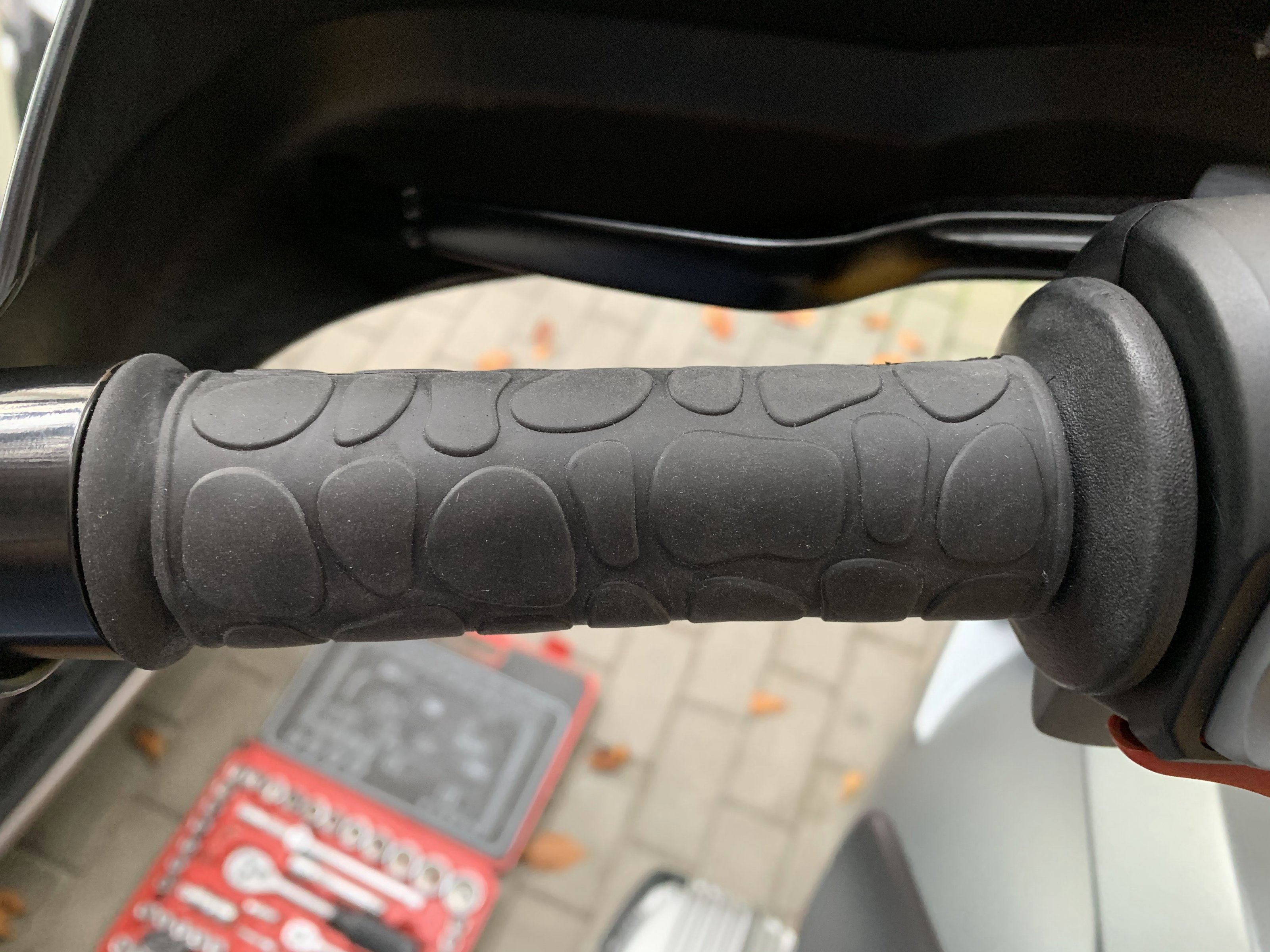

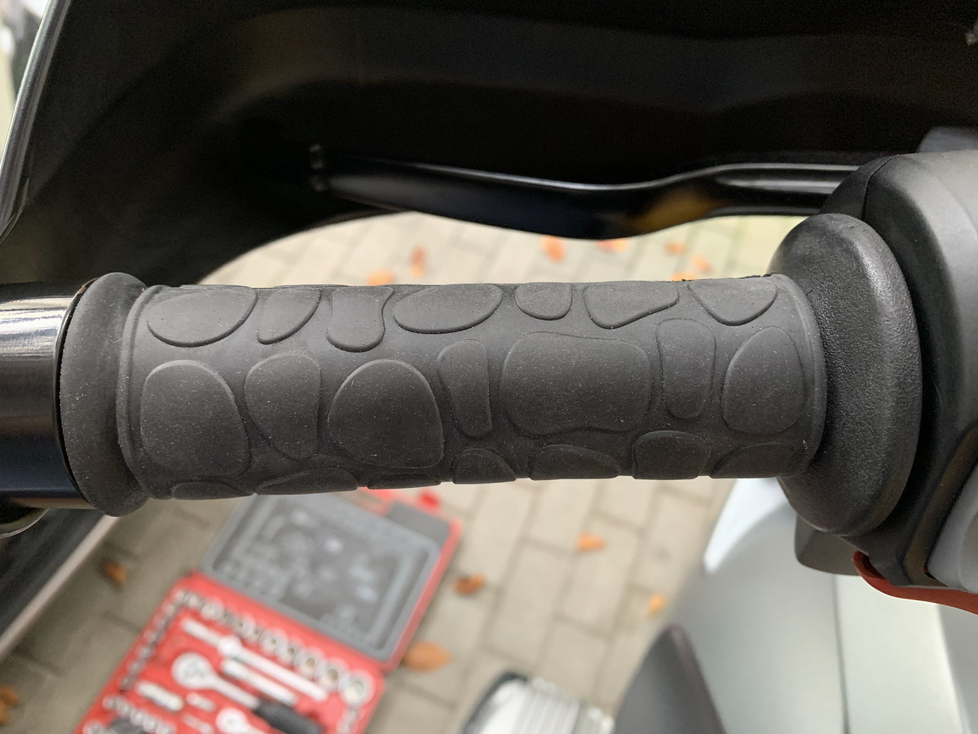

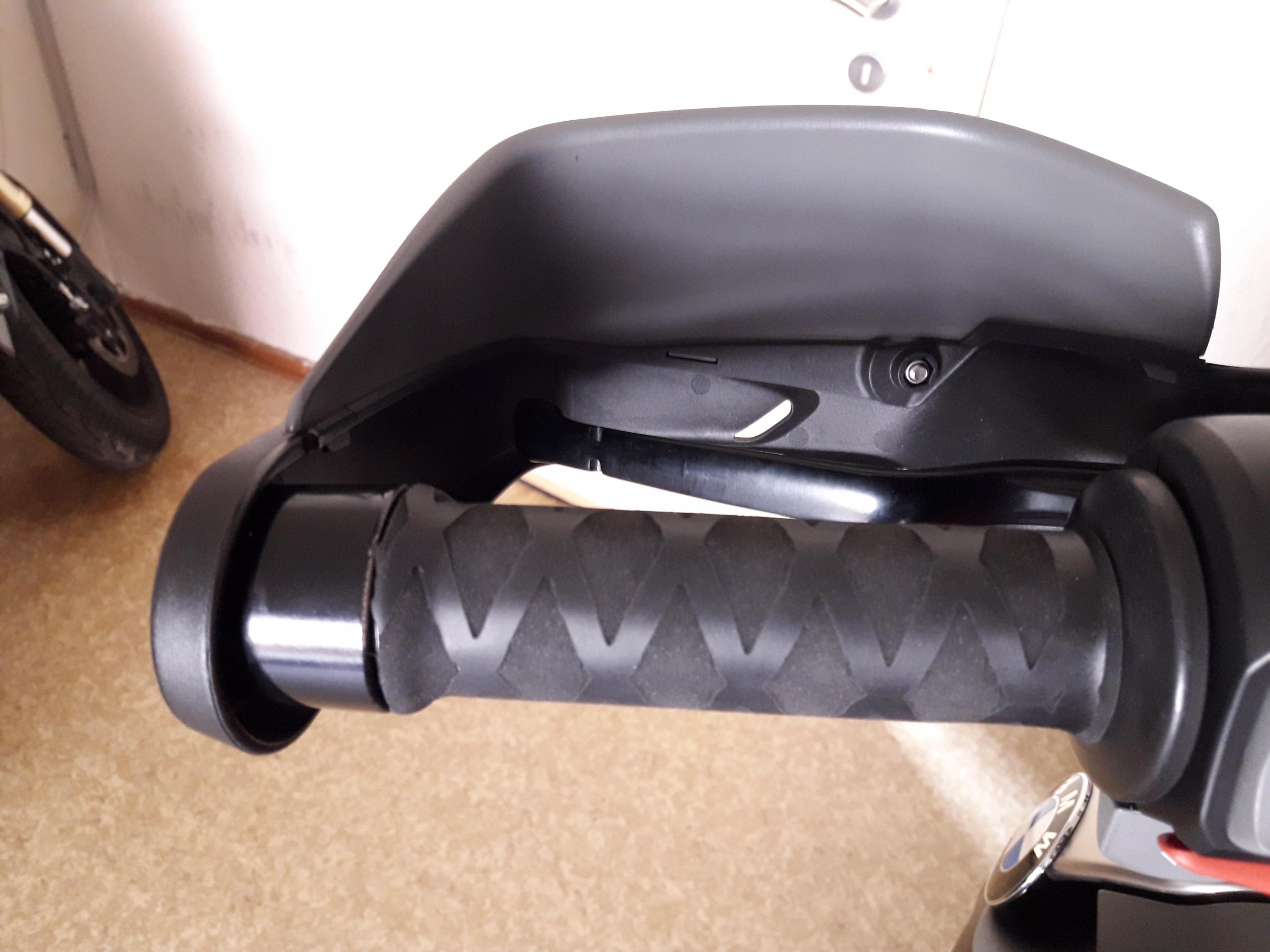

Krame den Thread nochmal vor.
Habe auch das Problem der abgenutzten Griffgummis und traue mich ehrlich gesagt nicht, die von der Griffheizung abzuschälen. Will ja nichts kaputt machen. :stop:
Bin kein Freund von Moosgummi und daher sind die Grip Puppies eher nichts für mich. Habe daher auch mit der Schrumpfschlauchlösung geliebäugelt aber dann diese "Überzieher" hier entdeckt:
Hlyjoon Lenkergriff Abdeckung 1 Para Motorrad Gummi Griffe Abdeckung Rutschfeste Komfort Motorrad Handgriff Abdeckung für Durchmesser 30mm Lenker(Schwarz): Amazon.de: Auto
War zwar skeptisch, ob die was taugen, aber für 7,40€ kann ein Versuch nichts schaden.
Die Dinger waren in 20 Minuten montiert, ließen sich ziemlich einfach über die bestehenden Griffe ziehen. Länge passt.
Zur Sicherheit habe ich die Überzieher auf der Gasgriffseite zusätzlich mit Haarspray fixiert.
Gestern mal eine Tour unternommen (Stadt, Landstraße, Autobahn) und keine Probleme damit gehabt. Rutschen nicht durch, Griffheizung ohne merkliche Einbußen.
Für das kleine Geld also ganz OK. Mal gespannt, wie lange sie letztendlich halten und wie sie sich bei Nässe verhalten.
Diese hab ich mir auch bestellt. Schaun gut aus. Werd mich demnächst ans Werk machen.
Die Griffgummis von der MÜ waren auf alle Fälle stabiler und haltbarer.

So, nun draufgeschoben. Eine kleine Fummelei aber das ist auch gut so. Die sollen ja streng drauf gehn und dann auch halten. Da der originale Griffgumme selbst etwas "klebrig" ist hab ich nichts drunter getan. Einfach die Hälfte überstülpt, dann drauf gezogen und die Lenkerendgewichte wieder mit 20Nm angezogen.
Bin mal gespannt wenns erste mal regnet wie die Gummis dann sind. Auf alle Fälle günstiger als in der Werkstatt neue drauf machen lassen. Ganz durchgeripselt waren meine Griffe ja noch nicht aber es fehlte nicht mehr viel.
