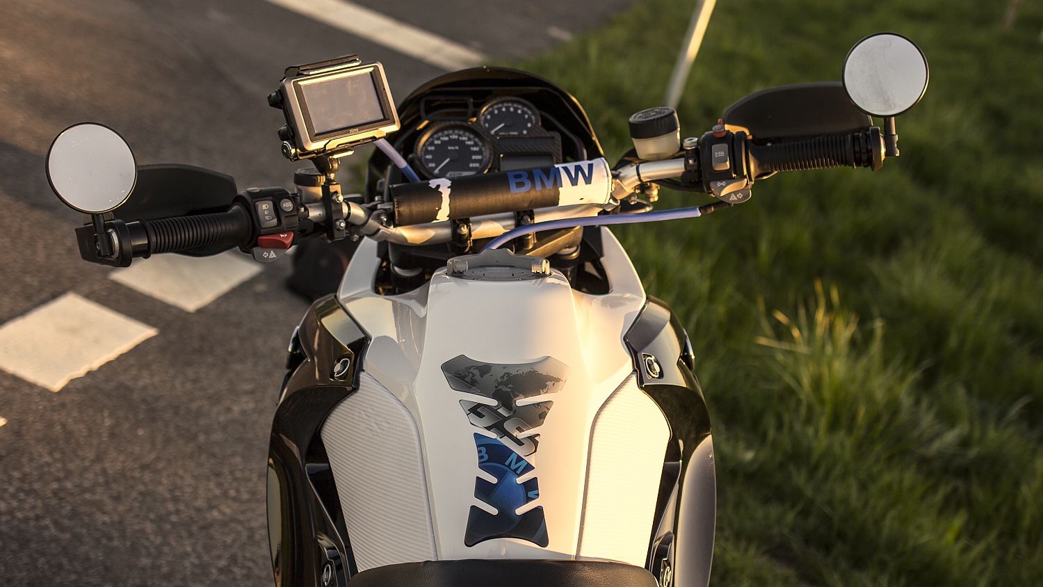

Deswegen hab ich beim erneuern meiner Griffgummis einfach statt der "dünnen Neuen" die guten alten Oldschool-"Rillengriffgummis" von den R11x0-Modellen genommen.
2x Griffgummi für Gasgriff und drüber über die "Heizhülsen"... perfekt!
