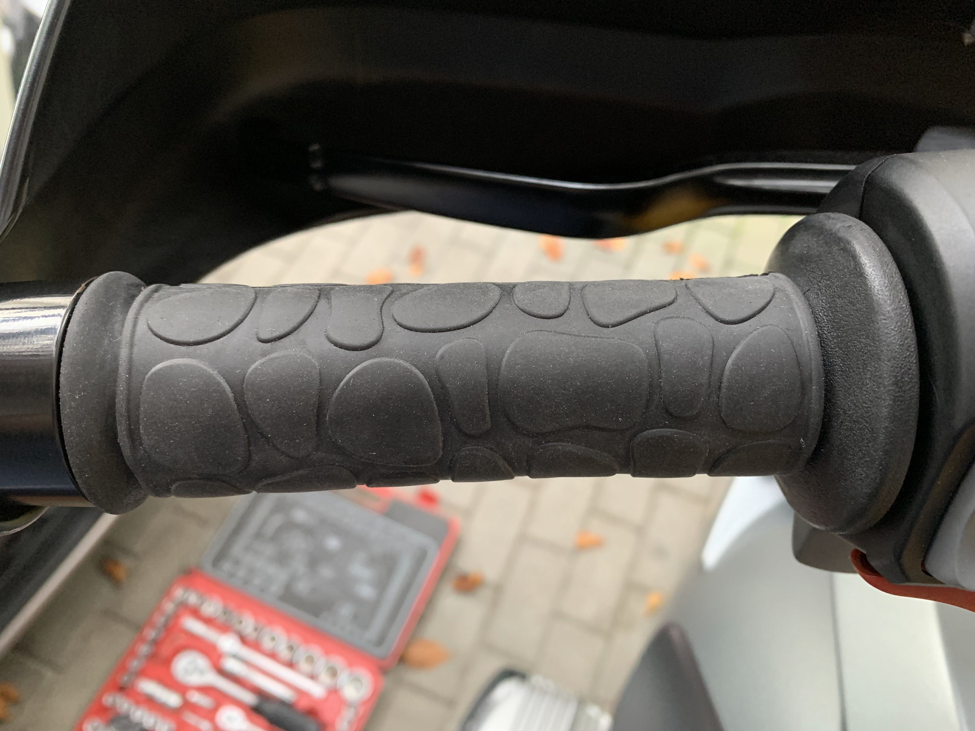

Habe mir die Puppies mal bestellt und soeben drauf gemacht.
Da sie Sonne so schön scheint, habe ich die Griffgummis vorher in die Sonne gelegt.
Zurechtgeschnitten und dann etwas Bremsenreiniger innen und auf die vorhandenen Gummis.
Dauer für jede Seite (mit schneiden): 3 Min.

Meine Griff puppies sind von Louis, halten bereits seit ca. 4000 km.
Aufgezogen mit Bremsscheibenreiniger in 20 gemütlichen Minuten. Kein Verrutschen o.ä. bisher.
Das muss natürlich auch von der Größe passen, was bei mir der Fall ist.

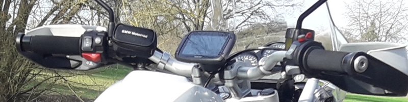

Krame den Thread nochmal vor.
Habe auch das Problem der abgenutzten Griffgummis und traue mich ehrlich gesagt nicht, die von der Griffheizung abzuschälen. Will ja nichts kaputt machen. :stop:
Bin kein Freund von Moosgummi und daher sind die Grip Puppies eher nichts für mich. Habe daher auch mit der Schrumpfschlauchlösung geliebäugelt aber dann diese "Überzieher" hier entdeckt:
Hlyjoon Lenkergriff Abdeckung 1 Para Motorrad Gummi Griffe Abdeckung Rutschfeste Komfort Motorrad Handgriff Abdeckung für Durchmesser 30mm Lenker(Schwarz): Amazon.de: Auto
War zwar skeptisch, ob die was taugen, aber für 7,40€ kann ein Versuch nichts schaden.
Die Dinger waren in 20 Minuten montiert, ließen sich ziemlich einfach über die bestehenden Griffe ziehen. Länge passt.
Zur Sicherheit habe ich die Überzieher auf der Gasgriffseite zusätzlich mit Haarspray fixiert.
Gestern mal eine Tour unternommen (Stadt, Landstraße, Autobahn) und keine Probleme damit gehabt. Rutschen nicht durch, Griffheizung ohne merkliche Einbußen.
Für das kleine Geld also ganz OK. Mal gespannt, wie lange sie letztendlich halten und wie sie sich bei Nässe verhalten.
Nach einer Saison und ca. 9000 km waren die "Überzieher" leider auch schon ziemlich abgegriffen. Hätte sie einfach ersetzen können für die wenigen Taler, habe aber jetzt heute mal den Schrumpfschlauch montiert. Mal sehen wie der sich dann beim Fahren anfühlt und wie lange der dann hält.
Die Montage habe ich mal als Video eingestellt:
Nichts spektakuläres, aber zeigt wie einfach die Montage ist.
