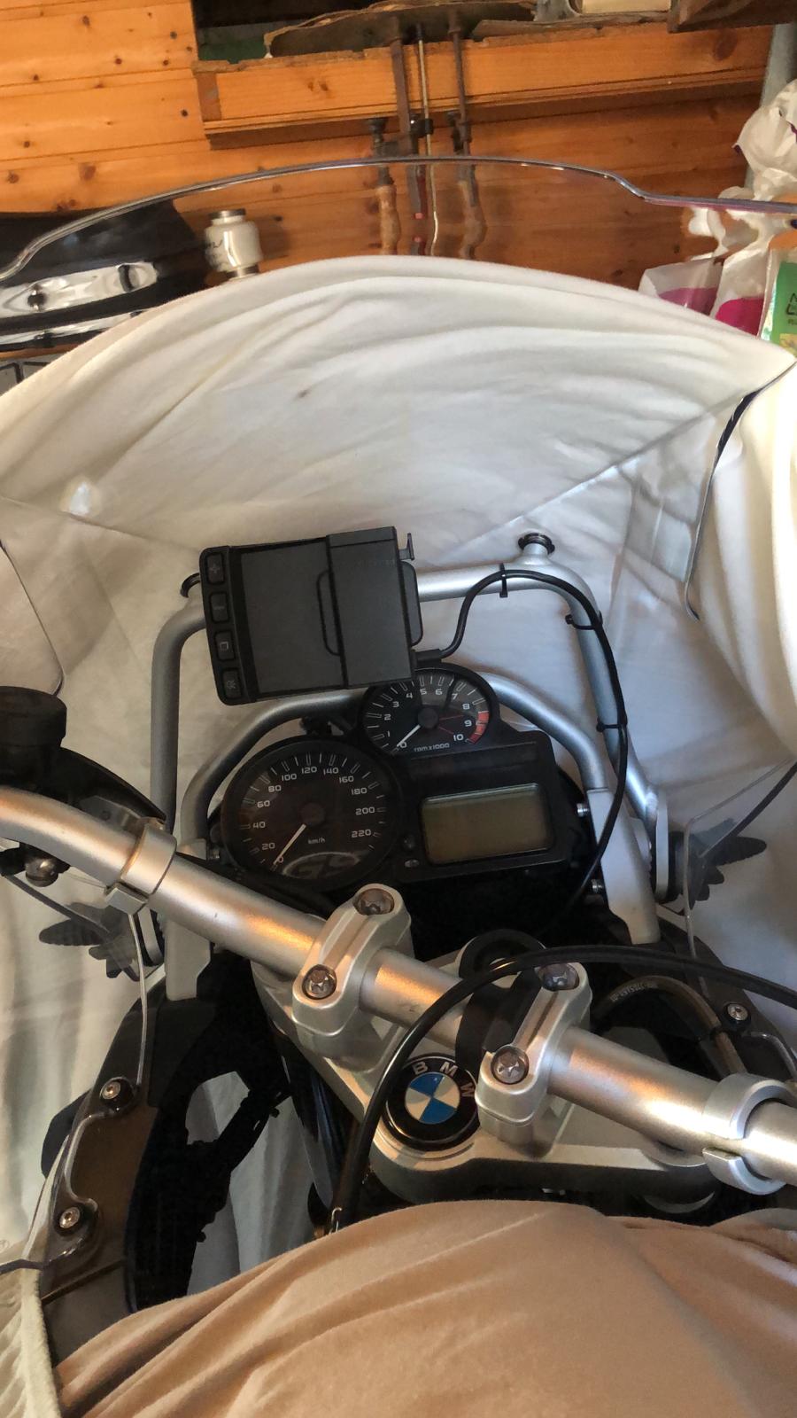

Hallo Forum,
ich hab ganz spontan eine 2010er GS 1200 gebraucht gekauft und freu mich tierisch auf die Mopete :-) Ich hab bereits ne FZ1N zum Spaß mit Kumepls haben, eine VN1600 zum gemütlich zum Eis choppern, eine SWM RS500R zum Endurowandern und da der Trend zum Viertmopped geht hat eben eine reisende Gummikuh für Frau und Kind gefehlt :-)
Die GS die ich erstanen habe hat einen Original BMW Navigator 6 verbaut, mit Cradle usw. Da ich Sie erst nächsten Montag hole und sie blind gekauft habe würd ich von euch gerne wissen, welche Möglichkeiten ich habe mein OnePlus 6T anstatt des Navigators zu nutzen. Diesen werd ich samt Cradle verkaufen. Was ich soweit vom Verkäufer und anhand von Bildern weiss:

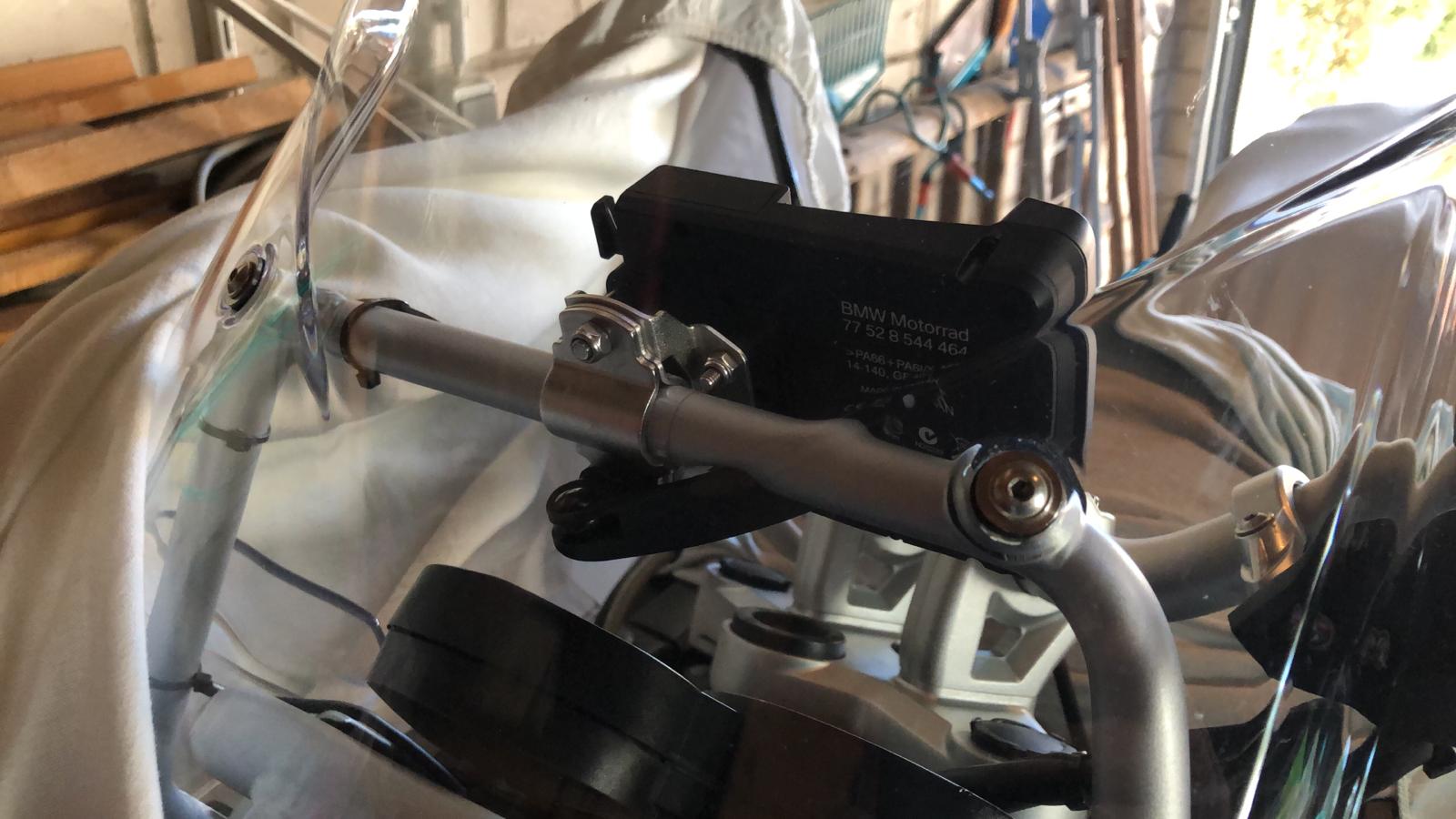

Die BMW hat ein größeres Adventure Windschild und ein anderes "Gestänge" damit das Cradle überhaupt angeschlossen werden konnte, das hat der Verkäufer alles von BMW machen lassen und sieht so aus:
WhatsApp Image 2019-04-01 at 08.33.11.jpegWhatsApp Image 2019-04-01 at 08.32.57.jpegWhatsApp Image 2019-04-01 at 08.32.41.jpeg
Laut Verkäufer ist das Cradle an einem speziell dafür vorgesehenen Stromkabel irgendwo bei den Schweinwerfern angeschlossen, alles also ein stimmiges System. Ich hab jedoch auf ein meinen Bikes IMMER mein Handy dabei, das passt mir 100 mal lieber als dieser Navigator 6 und ich werde den samt Cradle zu Geld machen. Ich habe an jedem Motorrad eine Lenkerschelle von RAM Mount, ich liebe dieses System seit zig Jahren, ergo muss da wo das Cradle nun ist jetzt auch der 1 Zoll Ball hin, der sieht so aus:

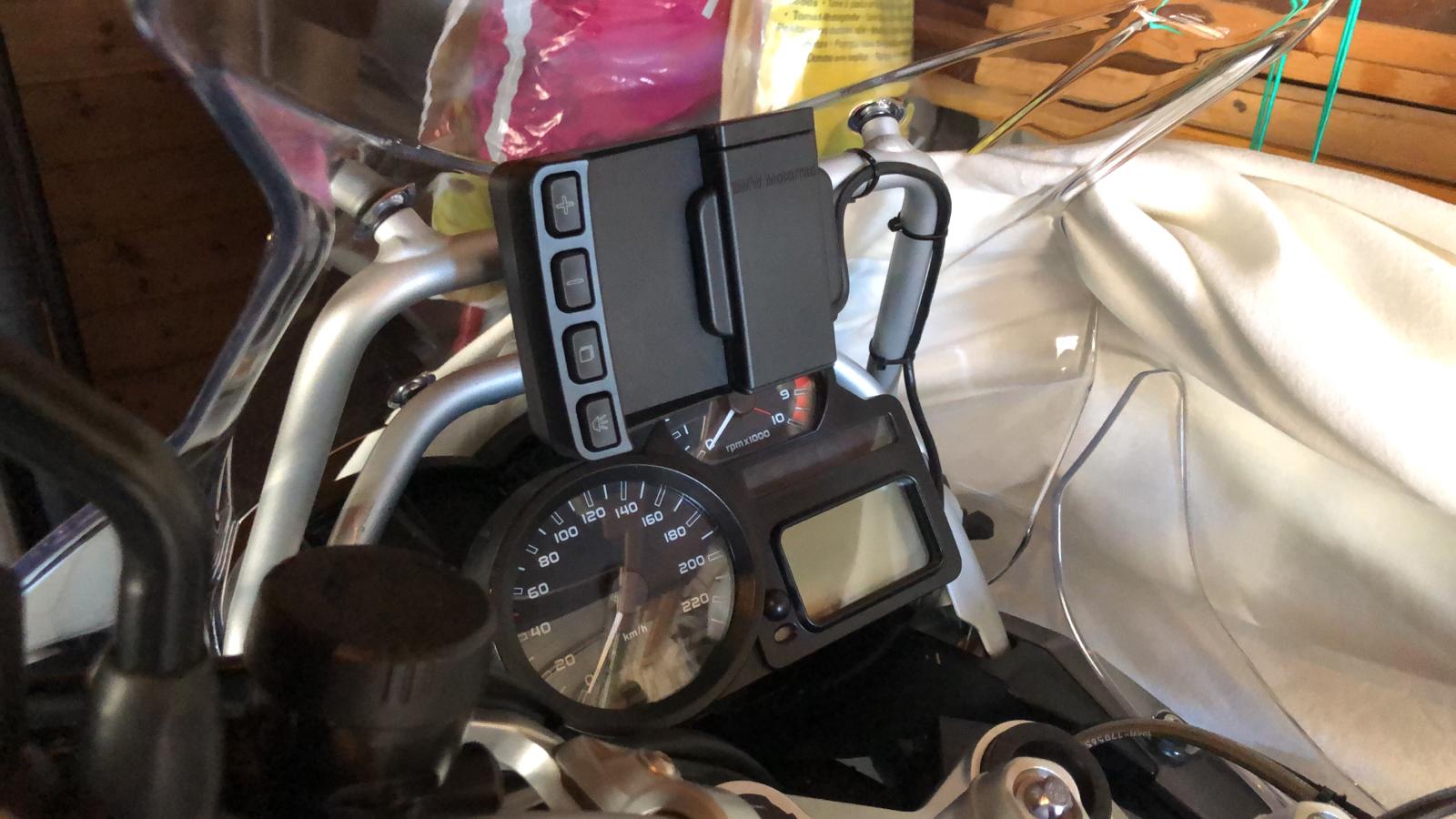

Nun würd ich gerne wissen wie ich das mit dem Strom lösen soll... Angeblich gibt es unter der Sitzbank eine 12V Stromdose, das Kabel was aber aktuell zum Cradle geht müsste doch auch geschalteten Strom führen oder? Angeblich kann man das aber nicht verwenden weil das irgendwie auch mit den Zusatzscheinwerfer welche die Maschine hat am Bus hängt oder so... Und die 12V Dose unter der Sitzbank kann man anscheinend auch nur verwenden wenn man so einen Adapter hat:

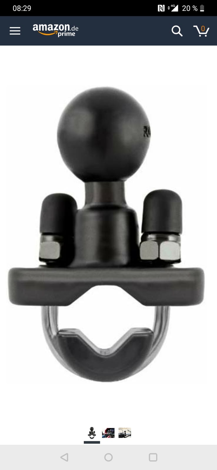

3. Meine RAM Mount Lenkerschelle an die Position des Cradles (is ja kein Problem)

Wenn du das Cradle abmontierst, ist der Stecker beim Scheinwerfer frei so dass du ihn evtl. benutzen könntest. Hätte den Vorteil, dass (egal was du anschließt, bei Zündung aus abgeschaltet wird).
Alternative wäre eine USB Steckdose aus dem Zubehör zu installieren. Dazu brauchst du aber einen geschalteten Plus, da dir sonst die Batterie leer gesaugt wird.

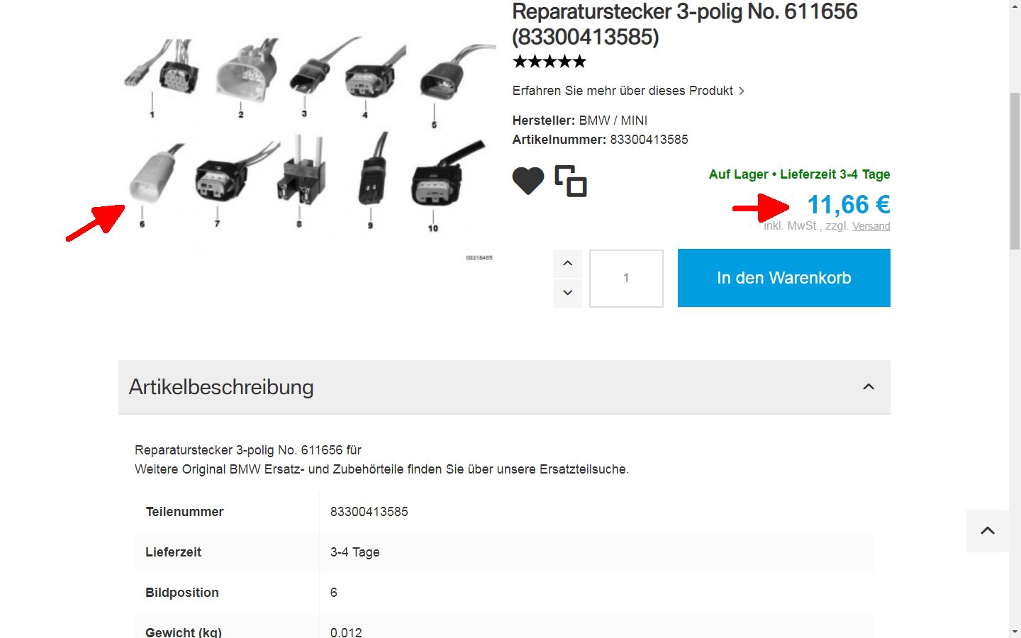

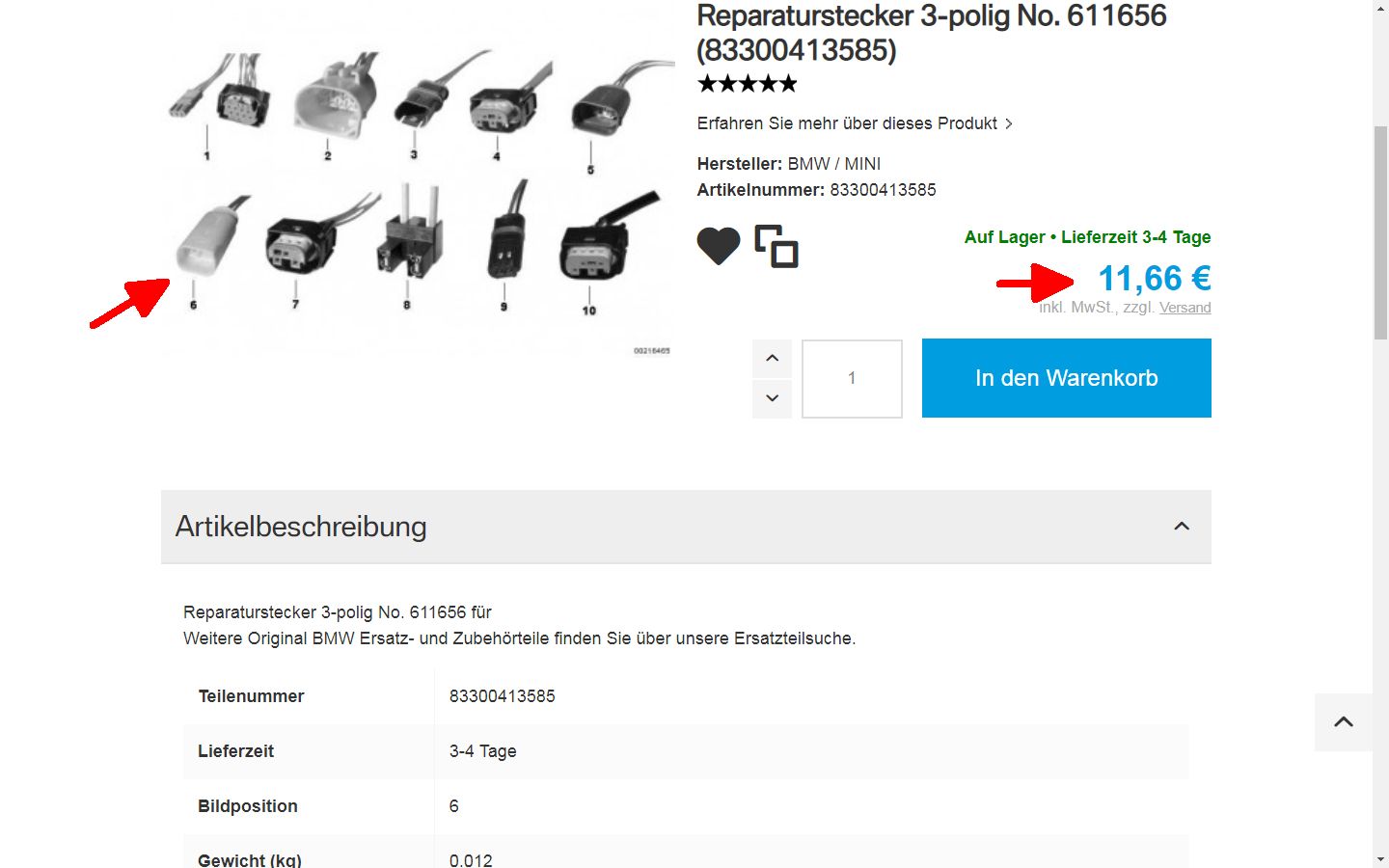

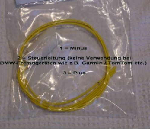

Das ist der Stecker. Dieser kommt im Bereich Steuerkopf als Ersatz für den Stecker für´s Navi drauf. Daran kannst dann deine gewünschte Dose anklemmen wie gewünscht.
Viel Erfolg

Du bist ja der Hammer! Vielen Dank!
D.h. die Steuerleitung bleibt einfach frei und gut ist?! Plus und Minus anschliessen und fertig?!
Wenn du mir jetzt noch die Teilenummer oder einen Link hättest wäre ich sehr dankbar!
Seichobob
08.02.2019
61
Sorry, im ersten Bild is ja alles drin... Sorry :-)

danke für deine Einschätzung aber nach 25 Jahren und 23 verschiedenen Motorrädern weiss ich 3 Dinge sicher:
1) Nichts geht über RAM MOUNT
2) Nichts geht über Android
3) Ich mag diese BMW-Navis nicht
Bin erst letzte Woche mit meinem OnePlus 6T (wasserdicht) und meiner Cross 3000km durch Marokko gefahren, alles mit der Software aufm Tel die ich seit Jahrzehnten liebe und brauche. Ich kann mit dem BMW Zeugs nicht's anfangen (hatte auch schon früher die Zumo's usw)
Dennoch danke.

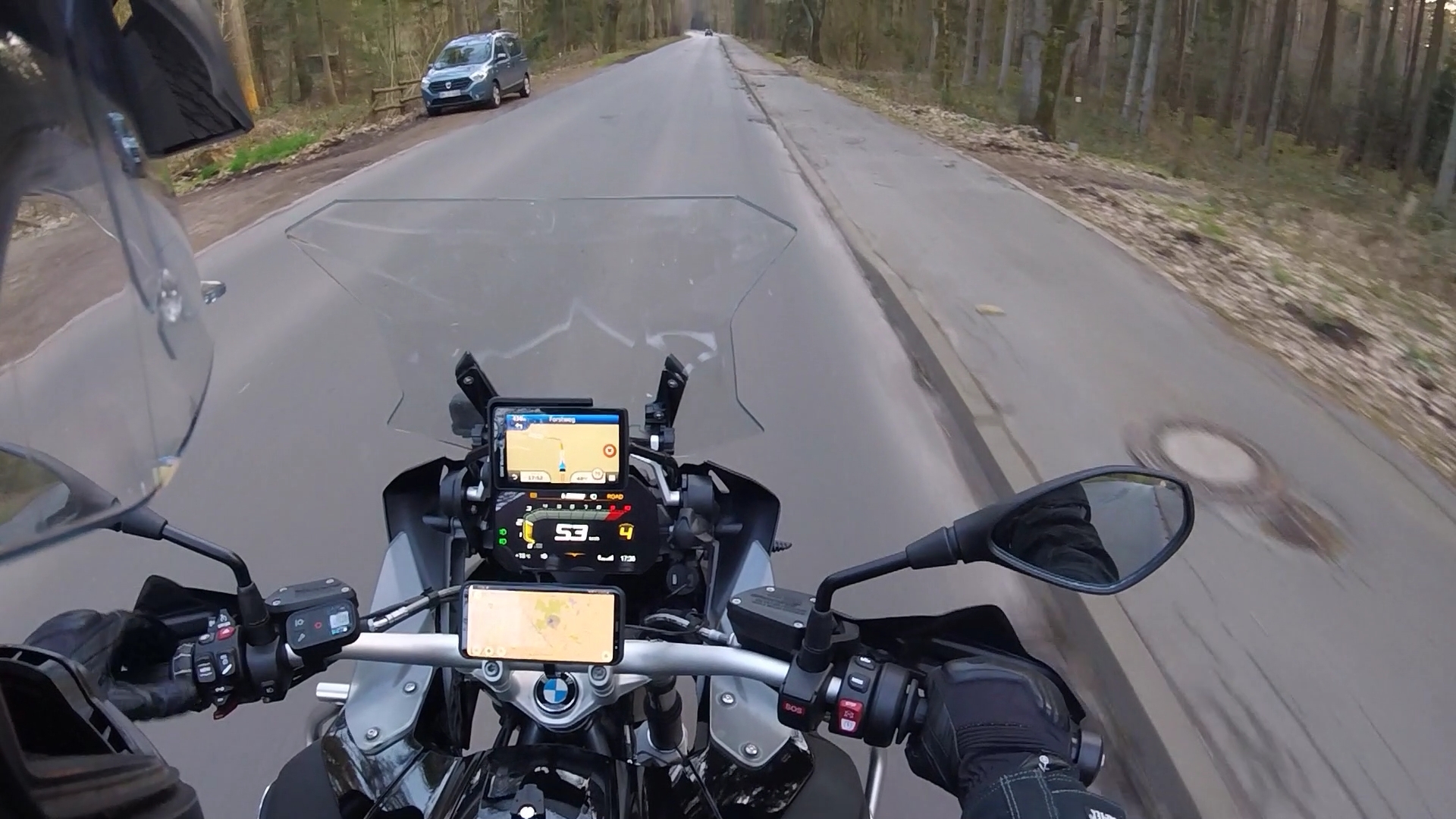

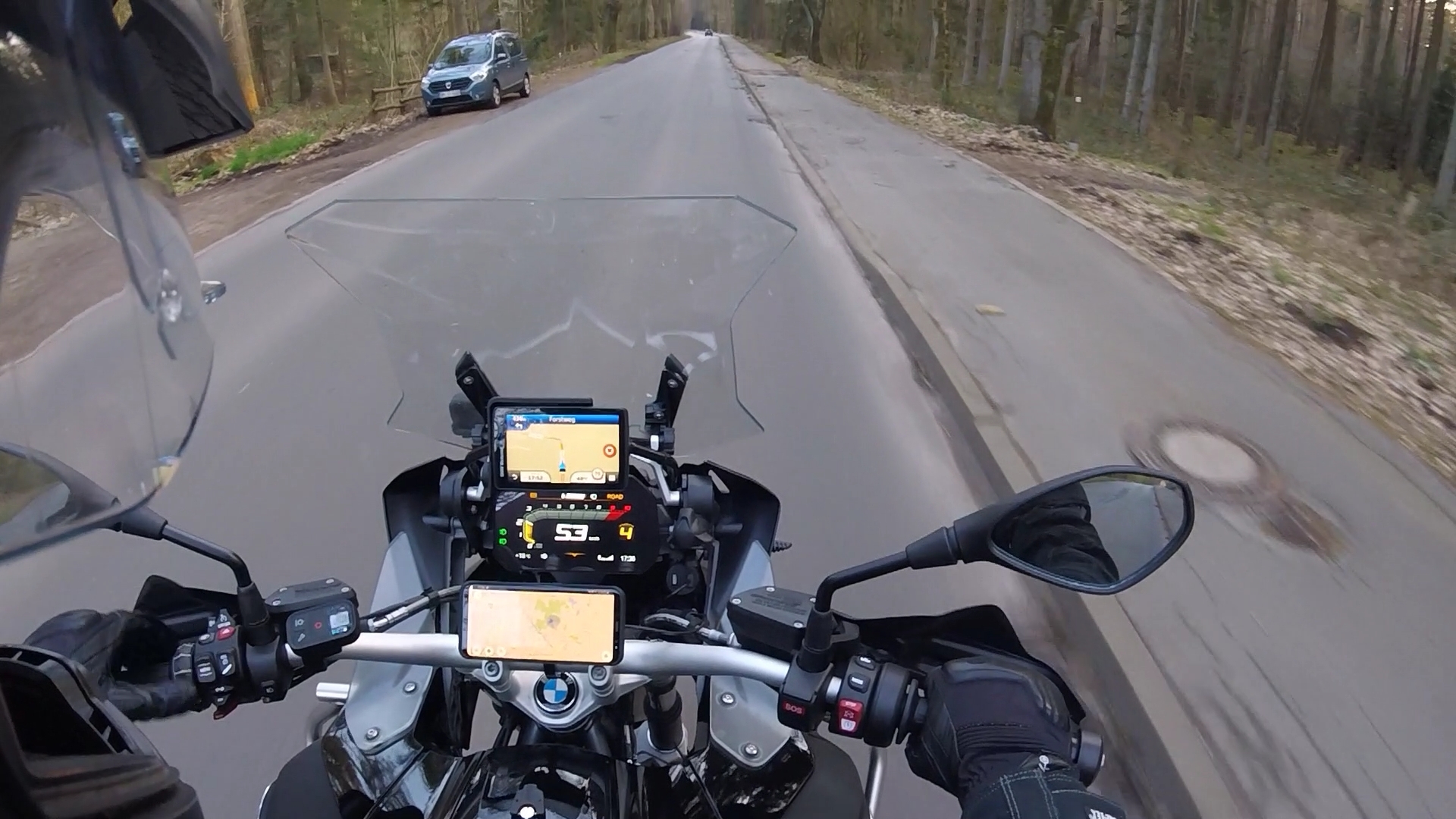

Ich möchte nicht anmaßend erscheinen aber ich bilde mir ein eine Lösung gefunden zu haben die für mich persönlich sowohl auf der Cross wie iach auf allen anderen Maschinen funktioniert die ich besitze. Marke Eigenbau... BOMBENFEST im Gelände und für mich eben perfekt... Auf jede Maschine kommt der berühmte RAM 1" Ball, daran dann entweder kurzarm oder langarm und dann eine Halteplatte RAM mit aufgeschraubter Silikonhülle...Wie gesagt, hält bombenfest, auch in marrokanischen Flussbetten :-) Ich kann mal schauen ob ich ein Bild finde irgendwo...
Muss aber jeder selbst wissen...

Ich verstehe dich absolut und deswegen habe ich mein Handy auch am Bike.
Ich denke mit einer LC und dem Drehrad würdest du das etwas anders beurteilen, denn da ist die Bedienung perfekt umgesetzt. OSM bzw. andere Karten laufen auch auf dem BMW Navi.
Es ist z.B. schwierig Goretex Handschuhe mit Leitdraht zu bekommen.
Ich nutze auch RAM aber auch ich kann dir sagen, dass es bessere Lösungen gibt. RAM hat keine Entkoppelung.
