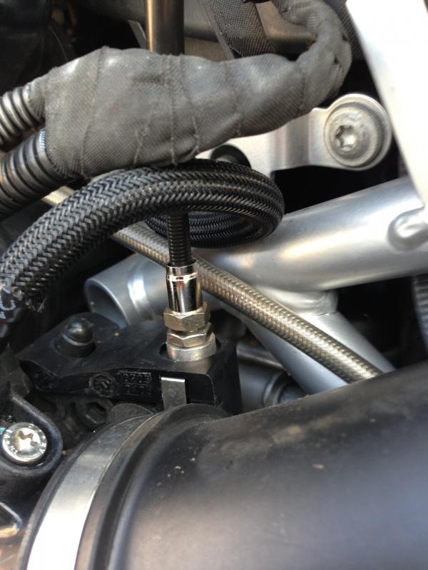

Braucht man zu lange und der Motor wird zu warm (über 130 C°) , steigt der Unterdruck an und man kann nicht mehr genau einstellen, dann abkühlen lassen und weiter probieren.
Beispiel an der DK Links
Grün: Unterdruckanschluss für Schlauchwage / Twinmax
Rot: Drosselklappenschlag, gesichert durch Plombe und im Gewinde durch Siegellack

Im Grunde genommen habe ich das alles so gemacht wie beschrieben.
Wo hast du den Drosselklappenanschlag gefunden?
Bei meiner TÜ sieht's etwas anders aus, als auf Franks Bild:
@Frank:
Irgenwie steh ich auf'm Schlauch, in Bezug auf die Funktion des Drosselklappenanschlags.
Ich verstehe das so, das die DK an der Anschlagschraube bei Leerlauf anliegt.
Jetzt soll diese Schraube aber bei 1700-1800 U/min eingestellt werden, aber da dürfte die DK doch gar nicht mehr an der Schraube anliegen? Oder erhöht sich die Leerlaufdrehzahl in diesen Bereich, wenn die Stepper in Sync-Stellung fahren?
:confused::confused::confused:

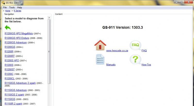

Noch zur Info.
Motorrad: BMW R 1200 GS TÜ 05/2010
GS-911 Version 1303.3
Anbei noch ein Bild von der Software.
Meine Frage an die Benutzer des GS-911 lautet, welches Modell wählt ihr aus wenn ihr wie ich eine TÜ habt?GS-911.jpg
Drei Stunden hat die Aktion beim Freundlichen gedauert....

Er habe in den letzten beiden ca. 200 Stück von den GS-911 verkauft und noch nie hätte es ein
Problem gegeben und schon gar nicht so ein massives.
Nachdem ich jetzt viel gelesen habe, komme ich immer mehr zu dem Schluß das es am Softwarestand meiner TÜ gelegen haben
muß. Ich kann mir sonst keinen Reim darauf machen.
Gibt es hier noch TÜ Fahrer die auch das GS-911 im Einsatz haben?
Habt ihr nie Probleme gehabt?
Und nochmal die Frage - welches Model habt ihr in der Diagnosesoftware ausgewählt?
