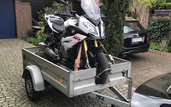

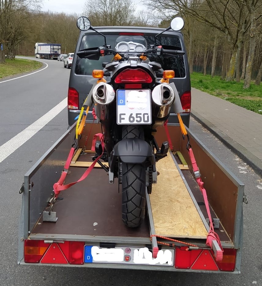

Habe mich dafür entschieden, weil es sehr gut passt!
Globus-Anhänger, Kastenmaß 2,1 m x 1,1 m. Breite luxuriös, Länge reicht ohne Heckklappe auch gut!
4 Ösen in den Ecken verschraubt und schon ist das ein luxuriöser Motorradtransporter.

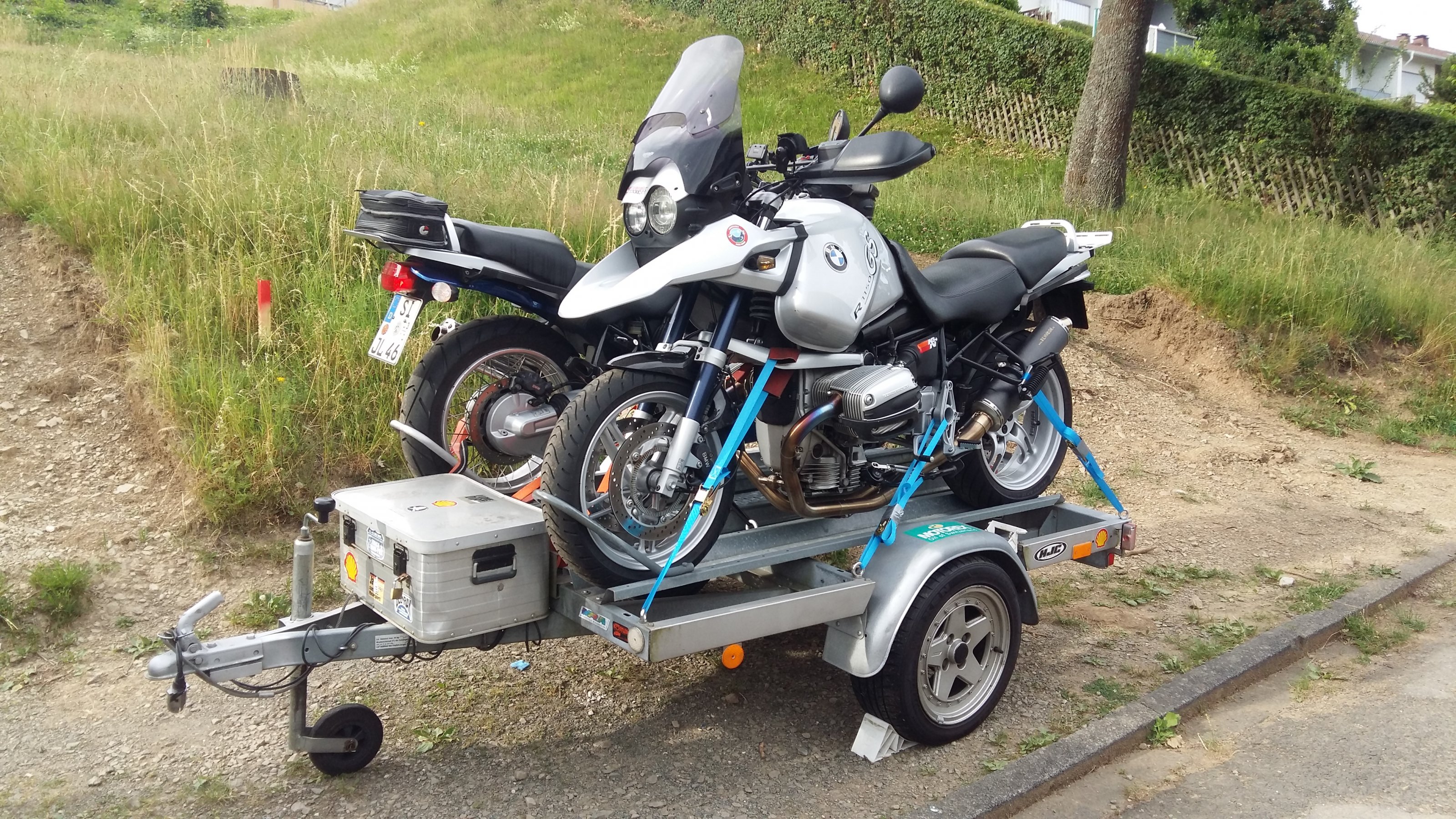

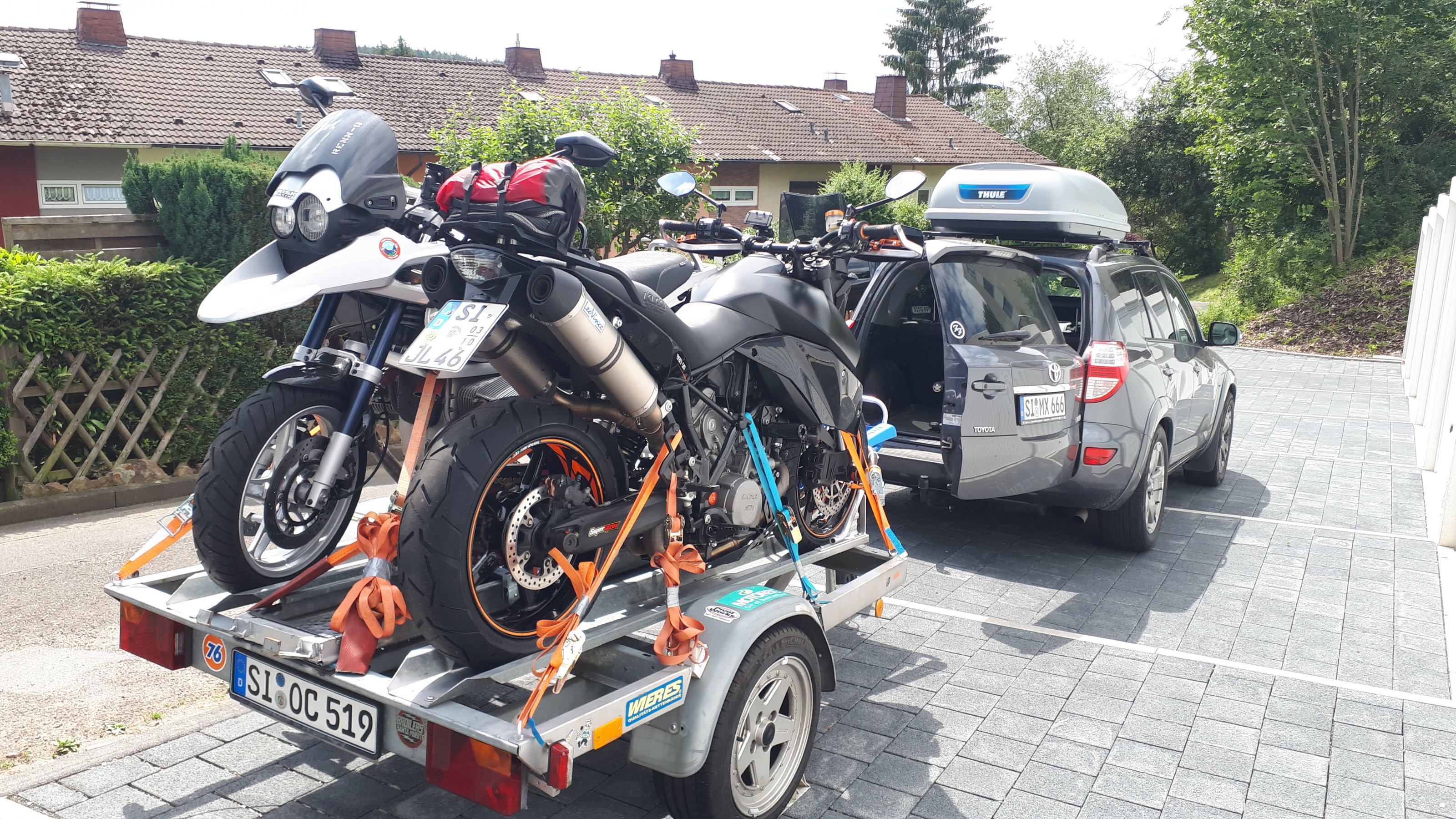

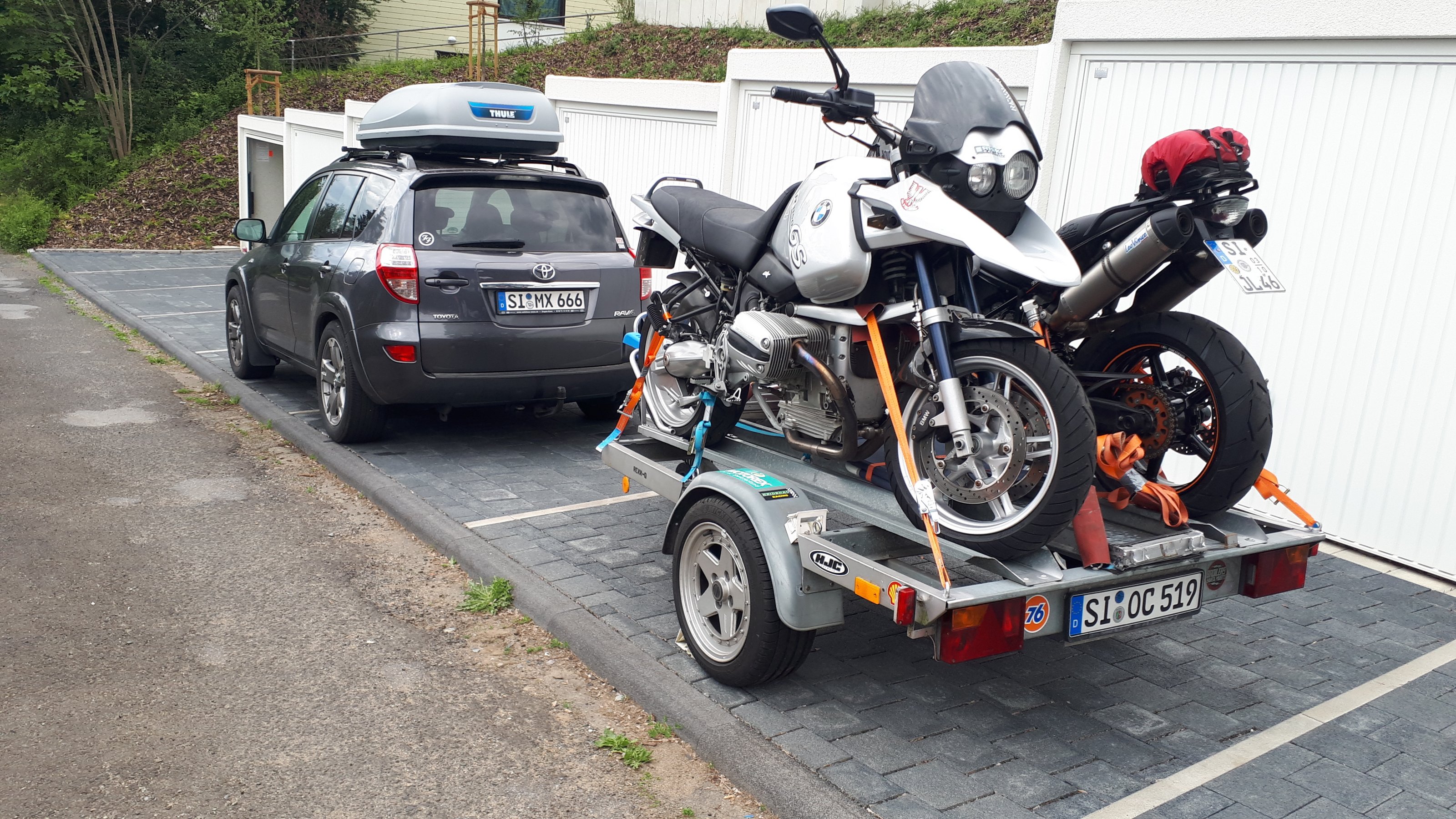

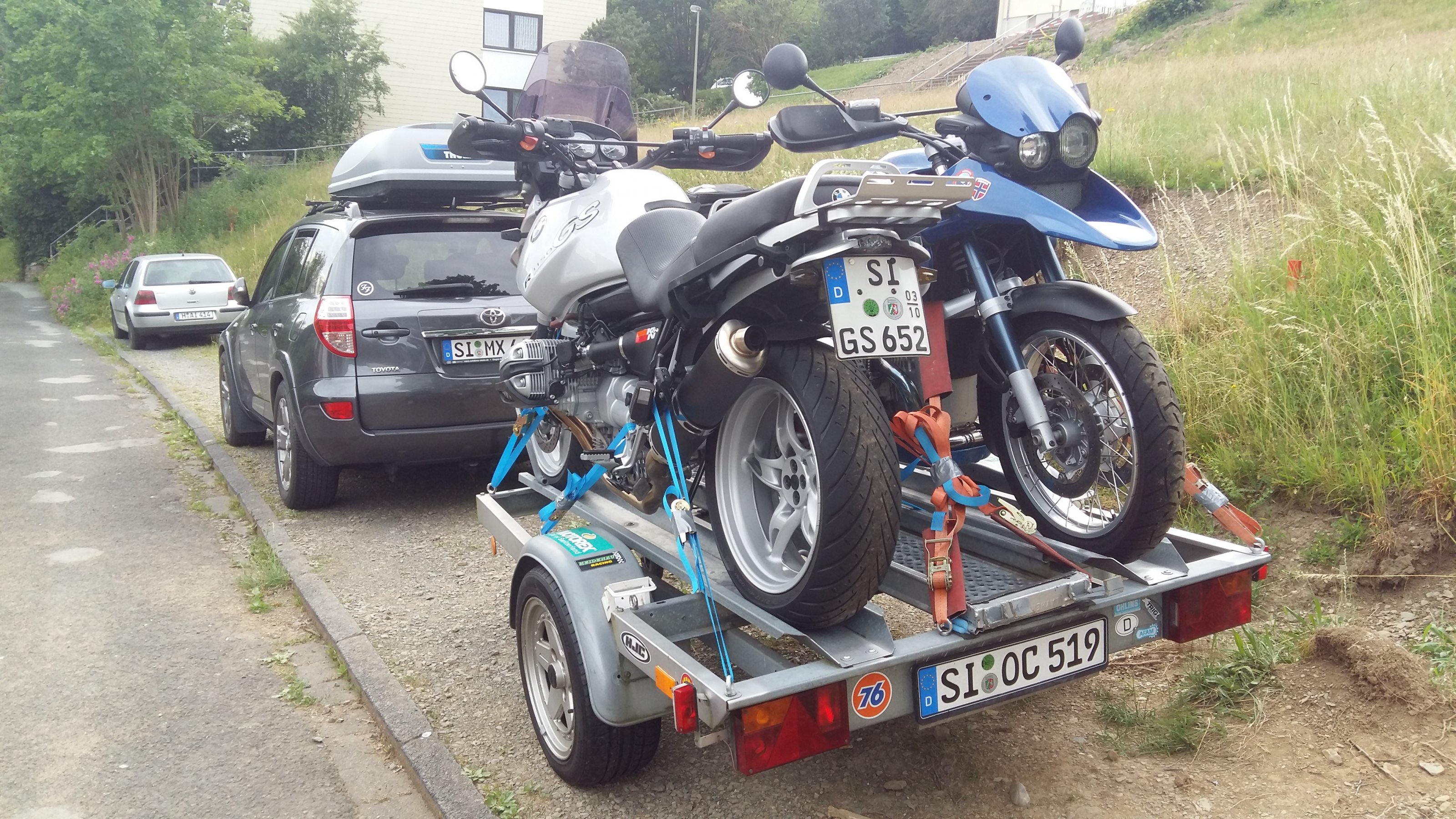

Moin.
Ich hab sie auch diagonal bis nach Südfrankreich und zurück gebracht. Hat funktioniert.
Dann kaufte mein Schwager auch eine und wir mussten eine neue Lösung finden.
gebrauchter Mopedtransportanhänger - artgerecht modifiziert
... hat sich schon nach dem 3. Einsatz amortisiert und kostet "fast nix" an Unterhalt.
VG
Ingo20190615_145650.jpgIMG-20190615-WA0003.jpeg20170624_185744.jpg20170624_185538.jpg

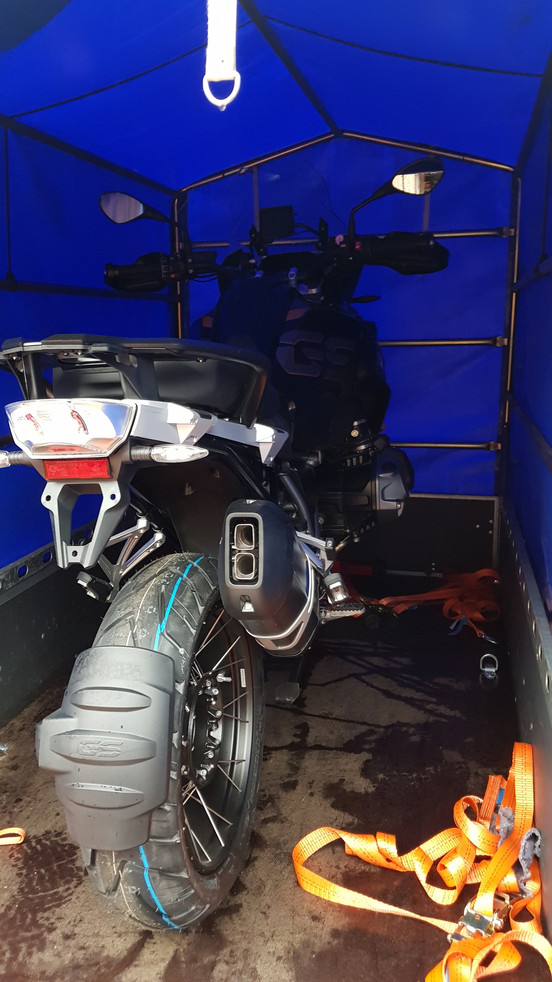

Ich habe mir einen Neuen Anhänger privat gekauft. Marke Anssems 750 ungebremst.
Der Hänger ist 2,63 lang. Breitei weis ich jetzt grad ganz genau. Meine die Breite so um die 1,30 Ladefläche.
Die Vorgängerin, Tenere war schon auf dem Anhänger. Alles bestens.
Verzurrpunkte habe ich mir schraubbare Ösen geholt.
Ein Transportständer fürs Vorderrad hab ich am Boden mit Schrauben fixiert.
Der Anhänger läuft super Spurtreu hinterher und man sieht die Räder auch in den Aussenspiegeln
Eine GS geht locker drauf und steht Bombenfest
Bei zwei GS´s müsste man schon eng stellen. Ginge aber bestimmt auch
Ich will den Anhänger verkaufen. Hatte im Feb. Tüv.
Neues Ersatzrad ist auch mit dabei.
Wird nur zweimal im Jahr gebraucht für Heckenabschnitt zu fahren.
Plane ist das ganze Jahr drauf. Somit ist der Boden nicht dem Wetter ausgesetzt.
Da habe ich aber auch andere Möglichkeiten.
Bein Interesse mach ich Bilder und verschicke die per Mail

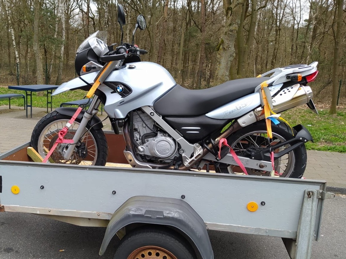

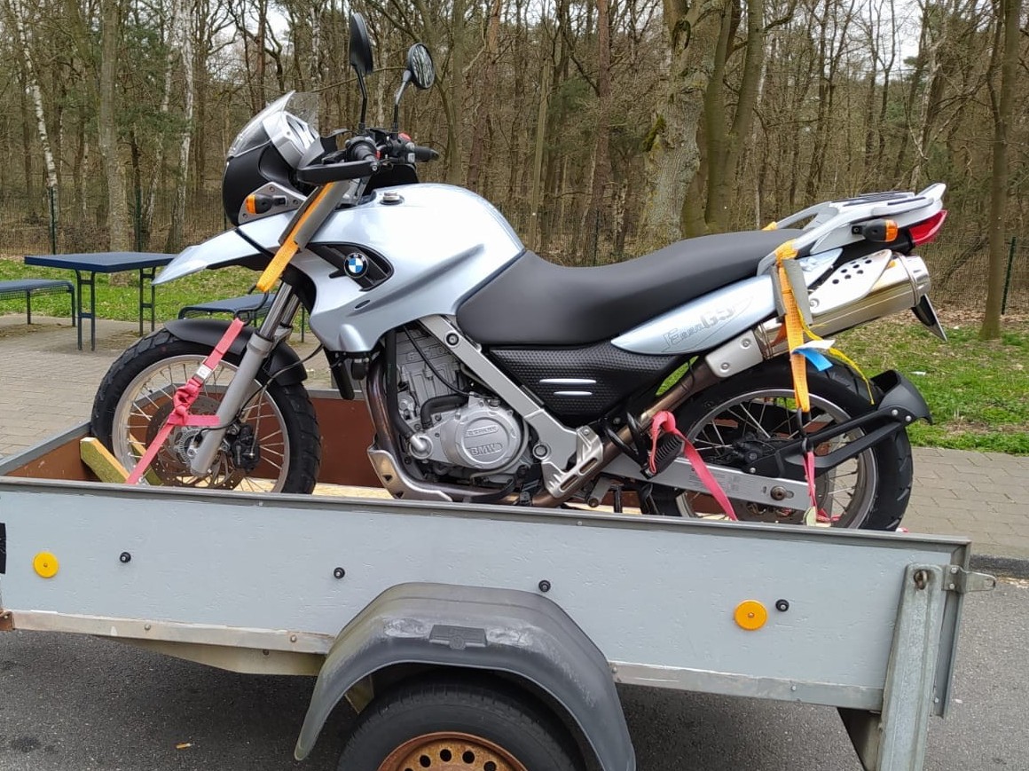

Deine F650GS ist ja sogar in Radstand und Gesamtlänge recht ähnlich. Das gibt Hoffnung.
Vielen Dank fürs Bild! Das hilft weiter! :yeahh:

Grabowski ich habe keinen Kasten Anhänger. Die Plane dient nur dem flachen Anhänger als Schutz und zum Transport von Bordwandhohen Gegenständen.

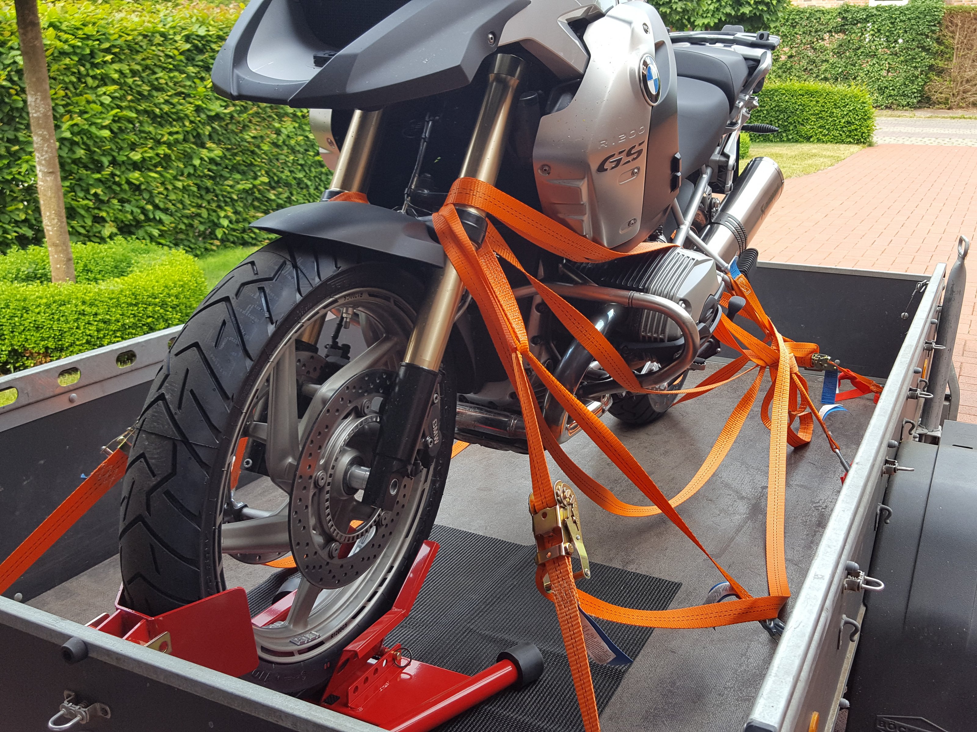

Ich habe einen 1.5 t Böckmann Einachsanhänger mit Ösen versehen, vier auf jeder Seite.
250x138 Kastenmass ist immer gut.
