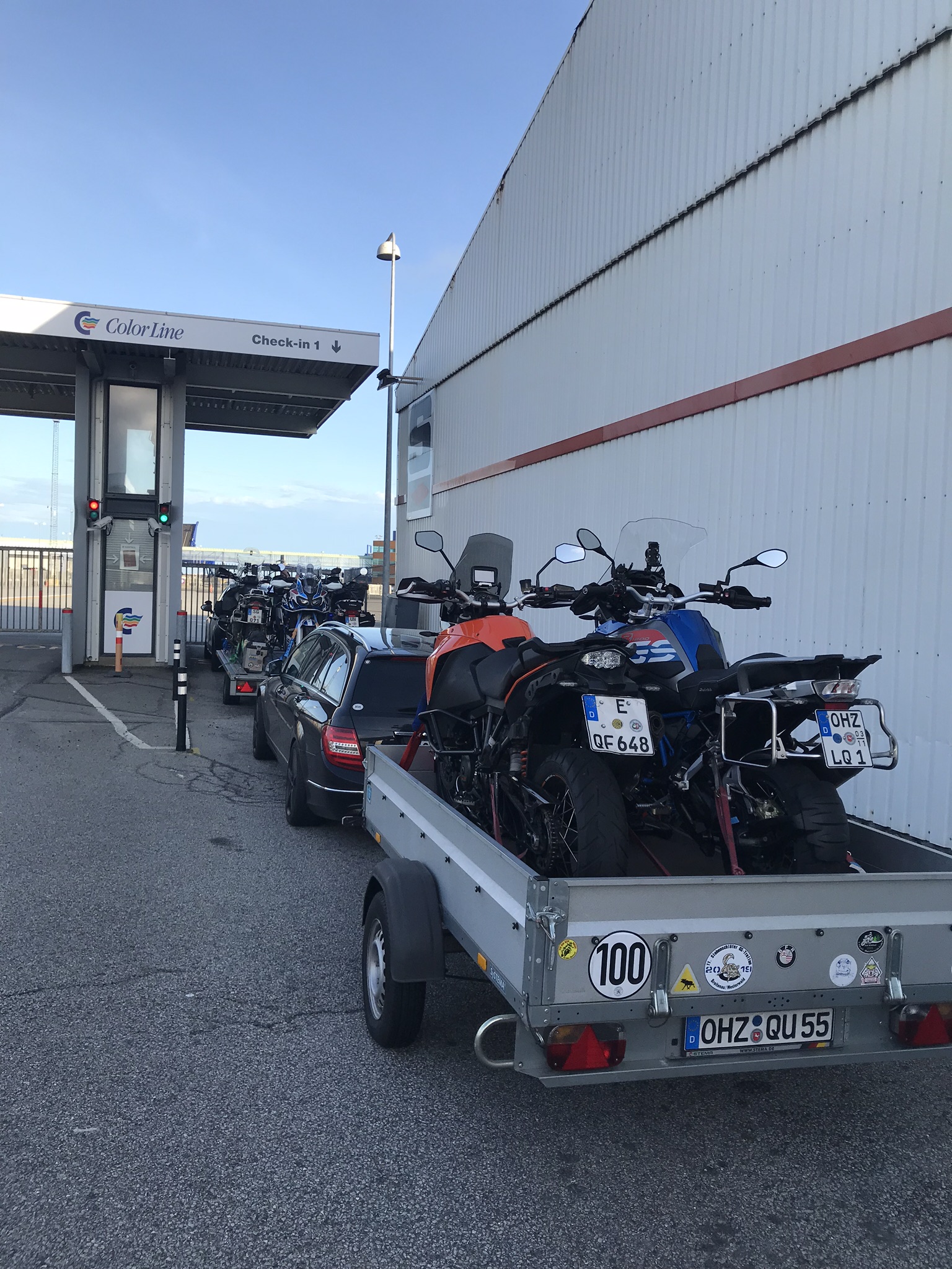

Stema, 1,50*2,50, gebremst- hat vor ca. 7 Jahren gebraucht (knapp 2 Jahre alt, neuwertiger Zustand) ca. 1.000,-€ gekostet. Hab’s nie bereut und würde den sofort wieder kaufen.
Hat an den Seiten je 3 Zurrpunkte, vorne und hinten habe ich mittig welche eingelassen.

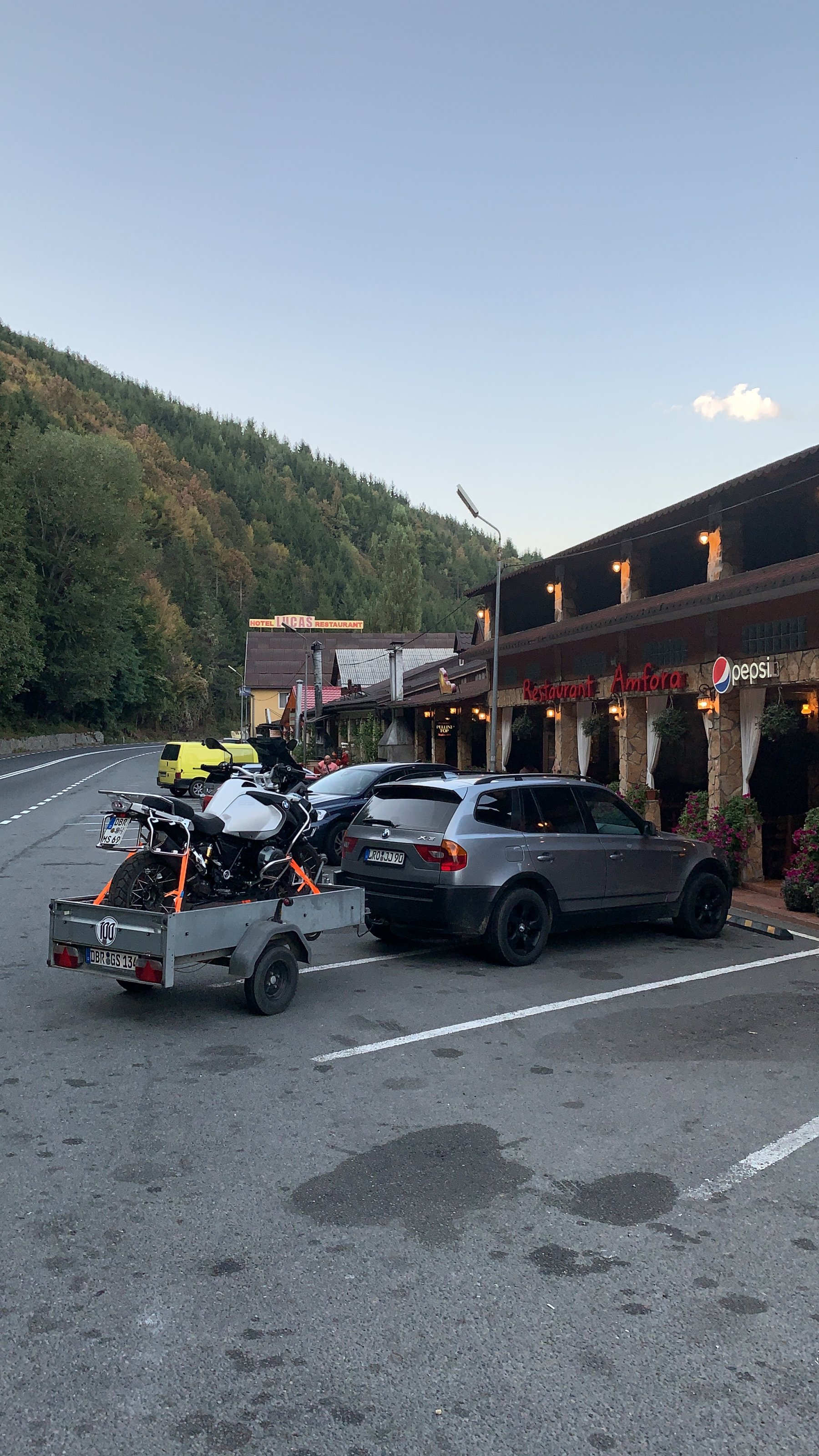

Wir haben den Hänger 2007 spontan eine Woche vor unserem Tirol Urlaub, beim Praktiker (20% auf alles) für 329€ gekauft.
Vorne ne kleine Kiste für‘s Vorderrad und fertig. Damals E46 320i Coupé als Zugfahrzeug. Ganz wichtig, Reifendruck am Anhänger eher weniger als zuviel, Vorderachse vom 3er wird nervös 😎.
Den Hänger gibt es heute noch und im September geht’s damit nach Oberösterreich, 1150ziger + 2 x E Cubes.
Wir waren mit dem Hänger in France, Espania, Italien , Österreich, Ungarn, Rumänien alles bestens ✌😎

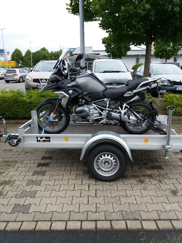

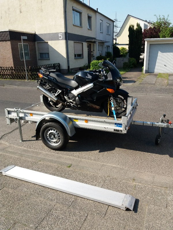

hier meine Erfahrungen.Kaufe den Anhänger nicht zu kurz.Dieser Koch U4 hat eine Ladefläche 2,5m x 1,25m.
Wenn Du das Bike vorne aus der Wippe ziehst,stehst Du noch nicht auf der Rampe.Apropo Rampe.Die ist
dabei,und auch wichtig,sie läßt sich sicher einhängen.Wenn Du alleine verladen willst (mußt) ist das hier
möglich
