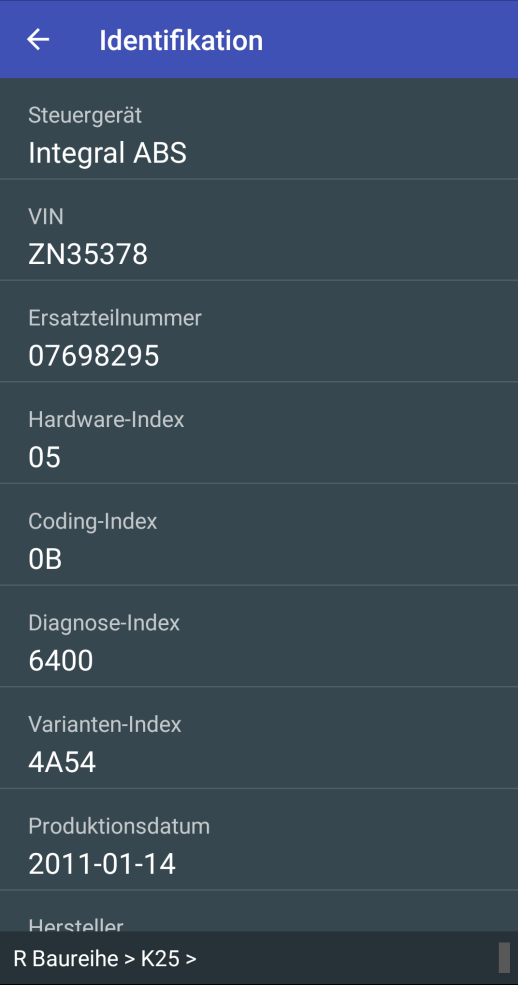

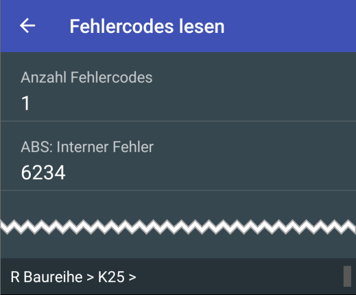

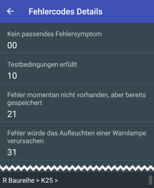

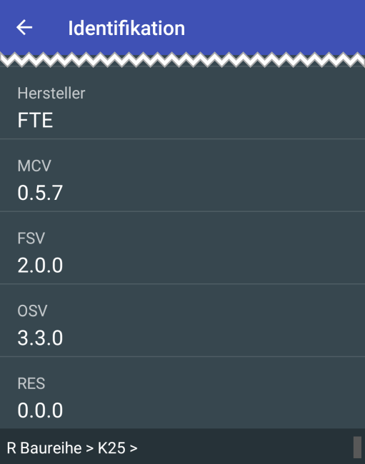

Ich habe mal mit der MotoScan App versucht, die Fehler im ABS auszulesen. Die Infos sind für mich aber nichtssagend:
identifikation_1.pngidentifikation_2.pngfehlercode lesen.pngFehlercode Details.png

Stimmt, ich habe an der GS aus 2004 "nur" das I-ABS (Erste Generation) mit dem Bremskraftverstärker von FTE (siehe auch die Bilder oben).

Bei MotoScan hat man mir die Seite BMW Fault Code Lookup - BMWFaultCodes empfohlen.
Das Ergebnis zum Fehlercode 6234 ist der folgende:
Fault Information - BMWFaultCodes
Während der Initialisierung des Hauptcomputers trat demnach ein Timeout von 1 Sekunde auf. Innerhalb dieser Zeit müssen die Fahrzeugdaten an den Hauptrechner übertragen und in den Normalmodus geschaltet worden sein. Dieses ist abhängig von der Versorgungsspannung (9,0 V < U < 16,0 V).
Ob die Bremskraftunterstützung hinten deaktiviert ist, müsst ich mal testen, wobei ich das hinten sowieso nicht so pralle finde... Das das ABS vorne und hinten deaktiviert ist, ist klar.

wurde dein ABS Steuergerät schon mal getauscht? der Scan zeigt ein Produktionsdatum von 2011 an.
Oh! Darauf hatte ich noch nie geachtet. Muss wohl so sein, ich habe die GS 01/2014 gekauft und bzgl. eines Austausches wurde mir nichts gesagt.

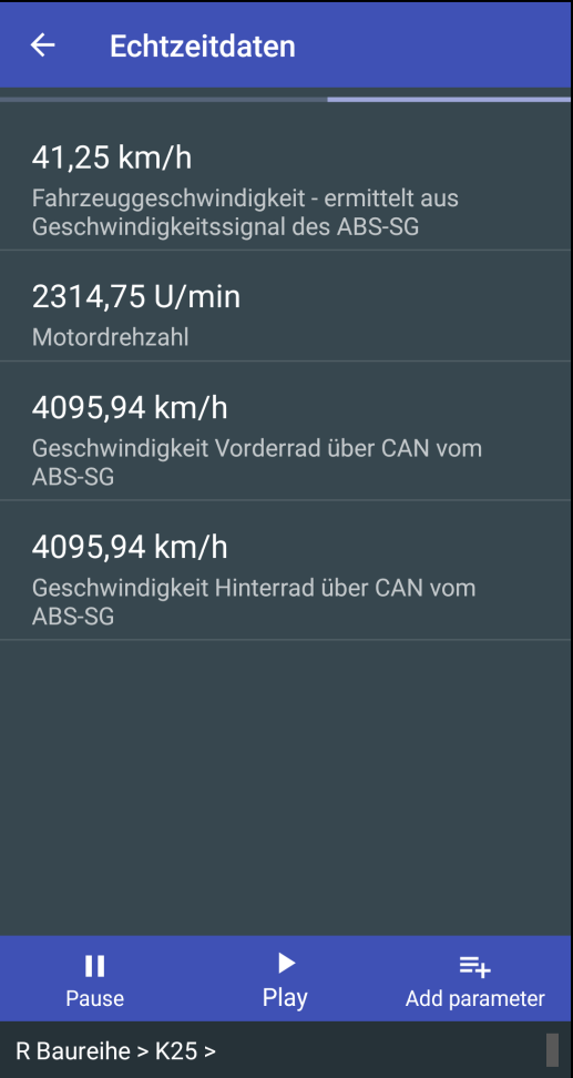

So, heute hat es mich drei mal erweischt. Also was da auch immer kaput gehen will, es gibt jetzt wohl Gas....
Bei der Gelegenheit habe ich "Glück im Unglück" gehabt, weil es gerade passierte, als ich MotoScan sozusagen life dabei hatte:
Ehrlich, ich bin keine 4095,94 km/h gefahren. :rolleyes:
Im Ernst: Kann das jemand von Euch interpretieren?
[Edit]: ... und das Tacho hat auch keine Geschwindigkeit mehr angezeigt bzw. der Kilometerzähler hat nicht mehr gezählt... :confused:
