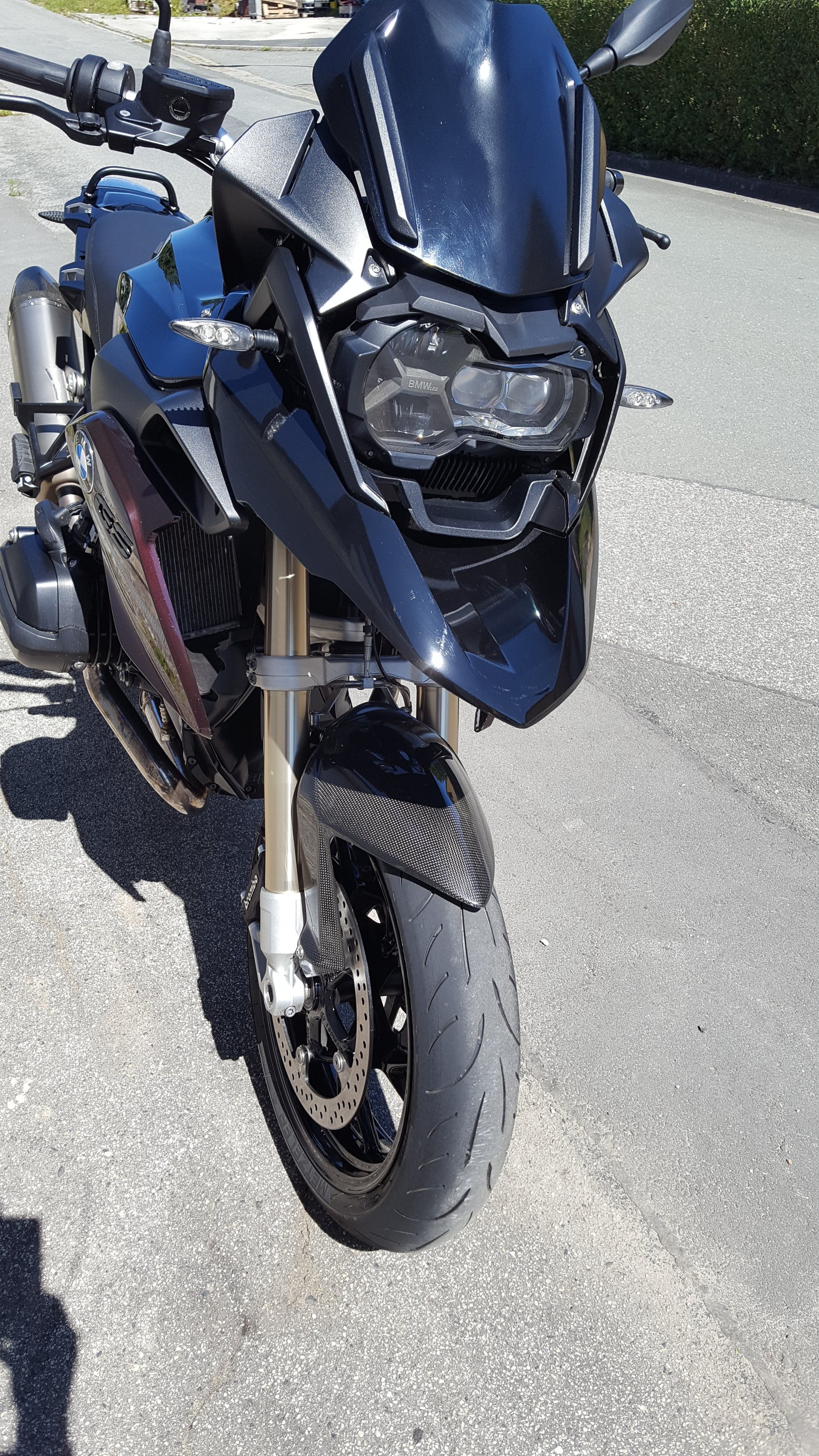

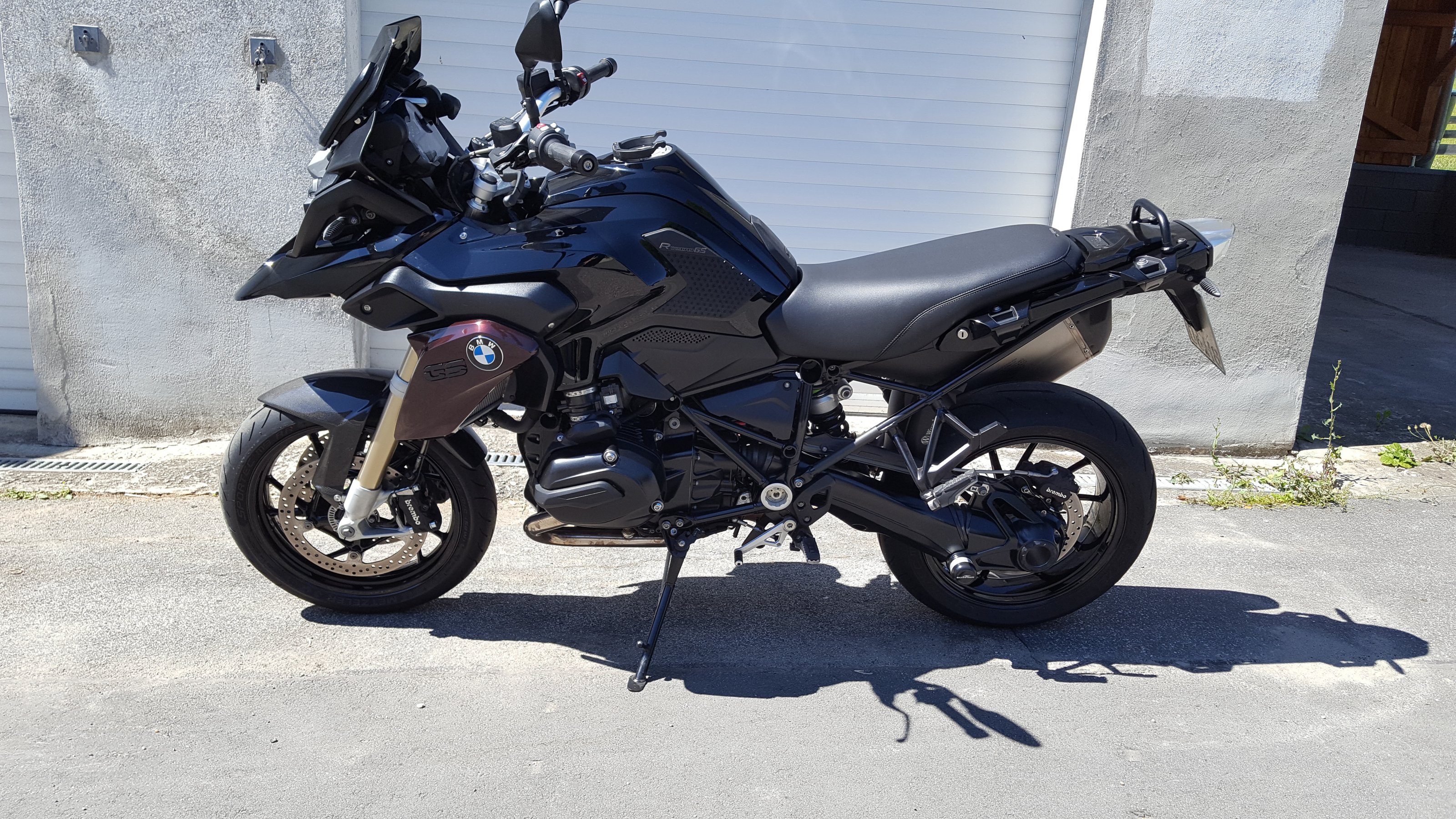

Danke Dir! ;-)
Von einem "Umbauer" ein Lob zu erhalten, läuft besonders gut runter :zwinkern:.

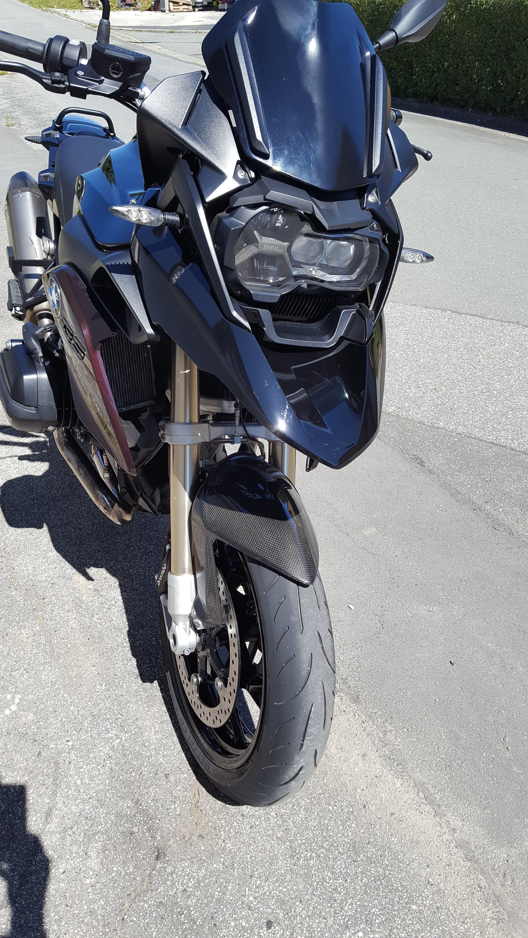

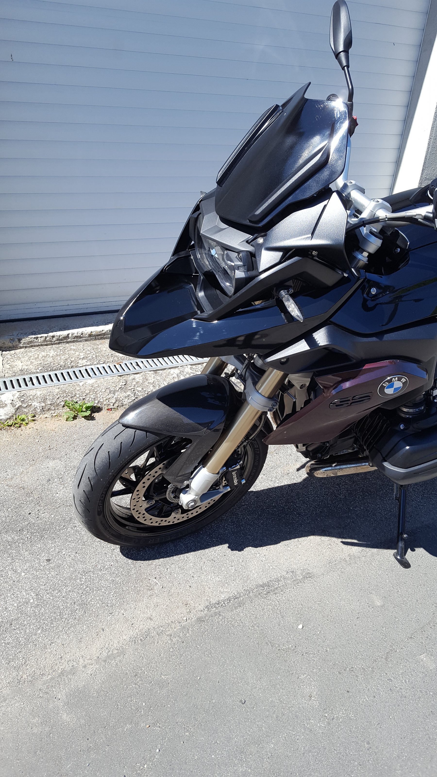

Im letzten Winter habe ich ca. 2,5 Monate gebraucht,- allerdings habe ich auch 3x lackieren müssen bis ich den Hersteller der korrekten Farbe der Rallye gefunden hatte. In diesem Winter habe ich die Blades, den Lufttrichter unter dem Scheinwerfer und die vordere Verkleidung neu gemacht. Das hat ca. einen Monat gedauert. Allerdings auch nicht fulltime und täglich.

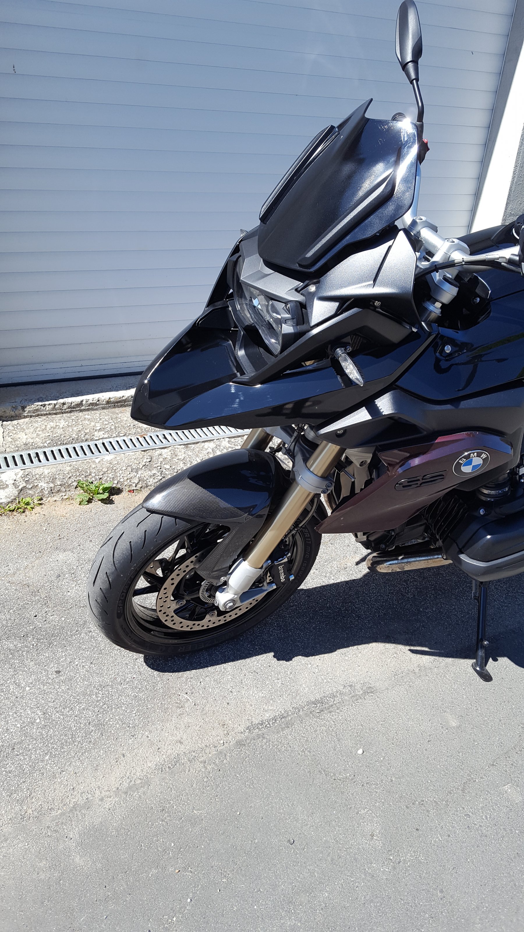

Ich finde es von der Umsetzung her sensationell! Mich würde interessieren, wie Du die ganzen Plasikteile hergestellt hast.
Vom Design her gefällt es mir auch, wobei ich den Schnabel etwa 4 - 5 cm weniger gekürzt hätte.
Danke!
Die Teile habe ich im CAD konstruiert (eine elendige Messerei) und aus ASA gedruckt. Das war´s. Ganz einfach.

Fast. Natürlich muss man noch etwas schleifen. Wie bei allen mir bekannten Druckverfahren gibt es Layer. Aber wenn der Druck schon sehr sauber ist, hält sich die Nacharbeit in Grenzen. Ob das Ergebnis mit einem 1000€ Drucker so ausfallen würde weiß ich allerdings nicht.

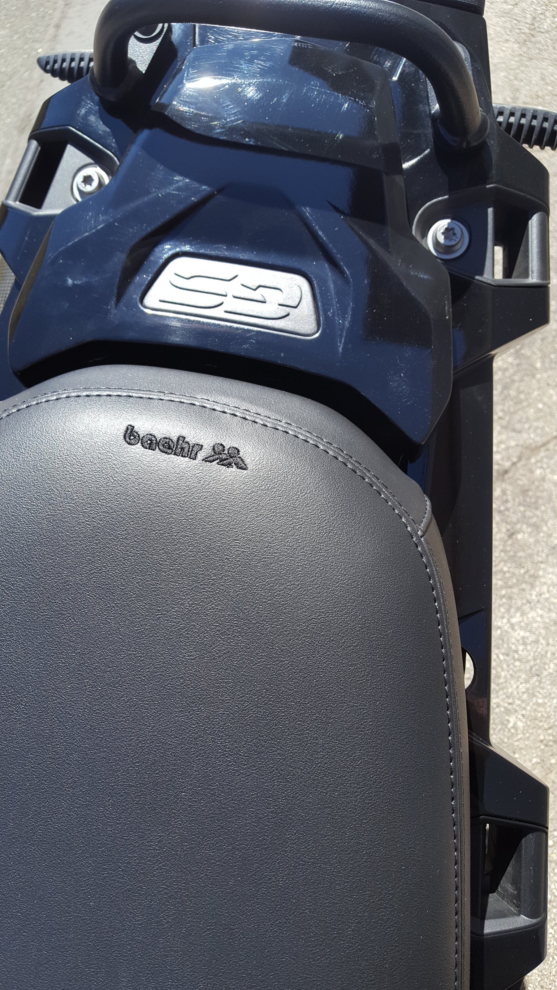

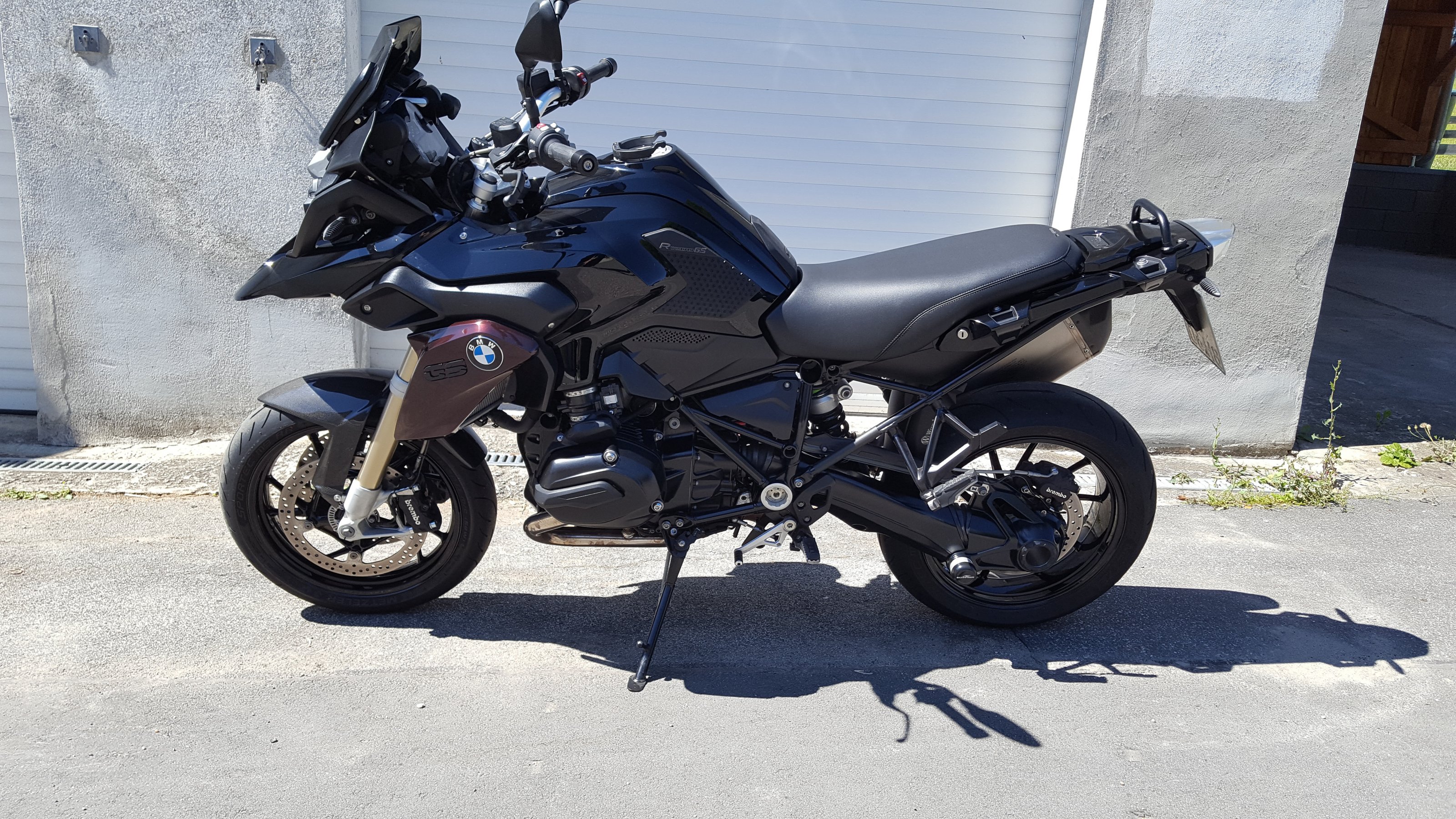

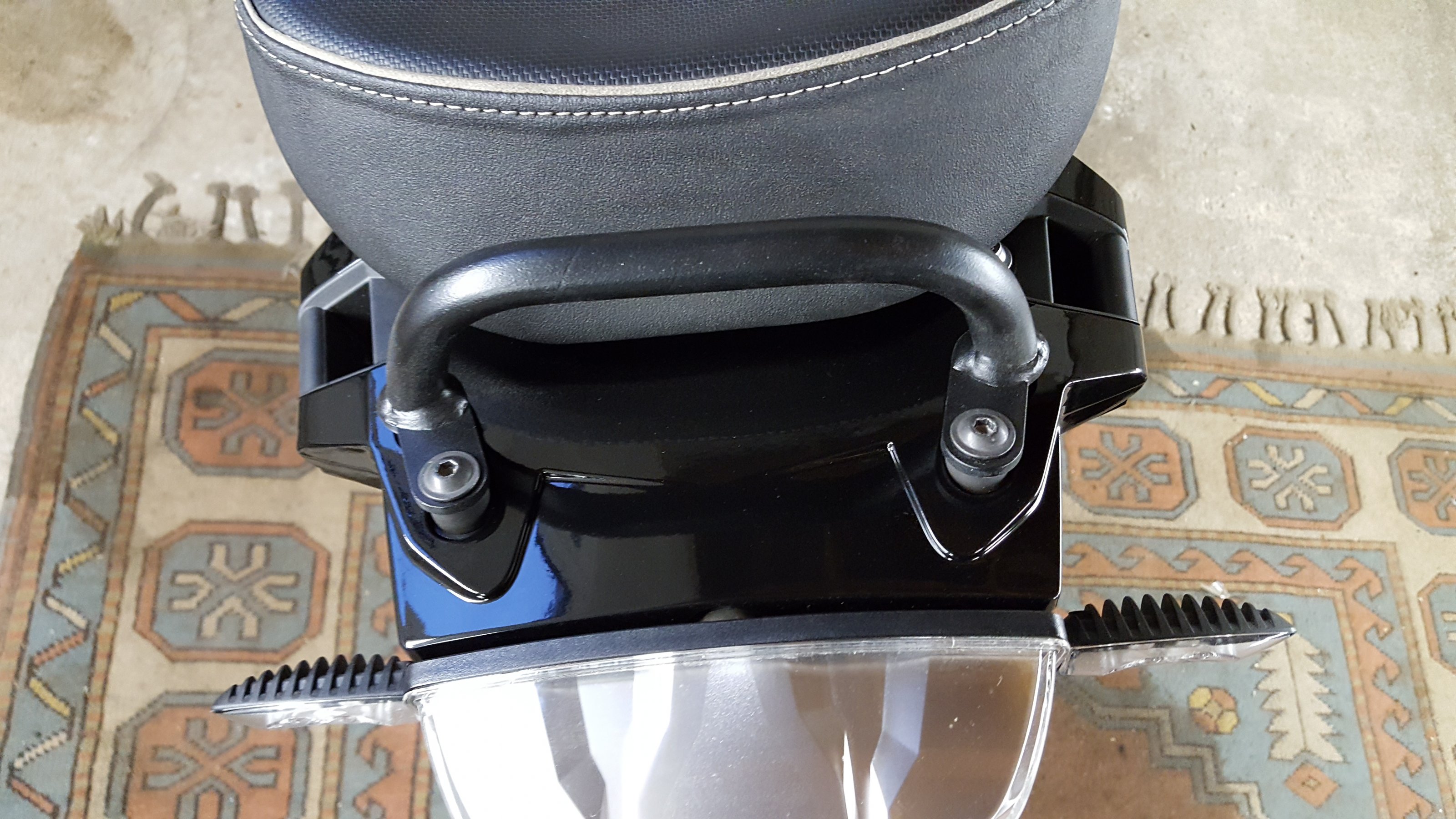

Ich finde es gut was du da gemacht hast, ich selber habe ja mein Moped ebenfalls umgebaut, aber nicht nur am Schnabel Hand angelegt, sondern am kompletten Moped. Ich habe aber mit meinem Schnabel nicht ganz soviel weg genommen, auf den ersten Blick fällt es vermutlich gar nicht auf...

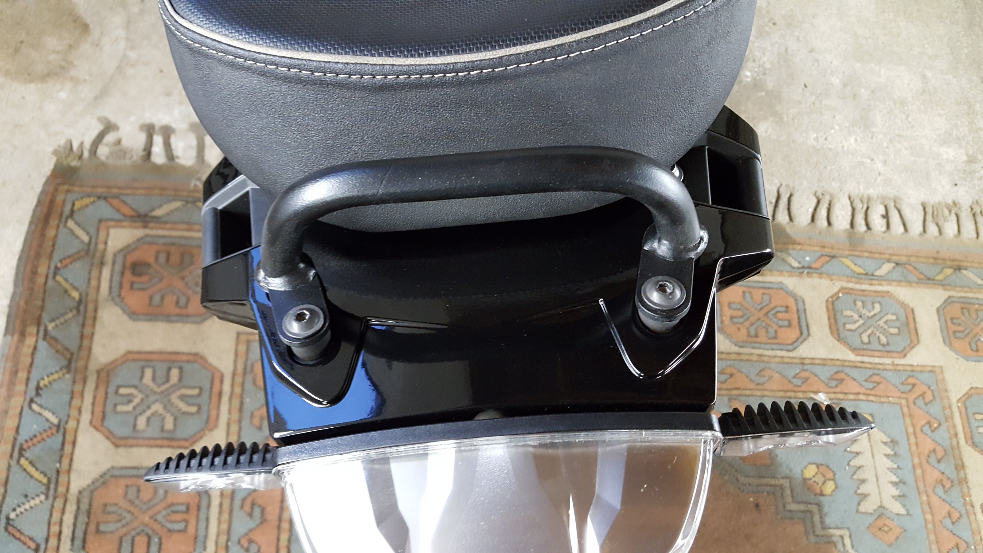

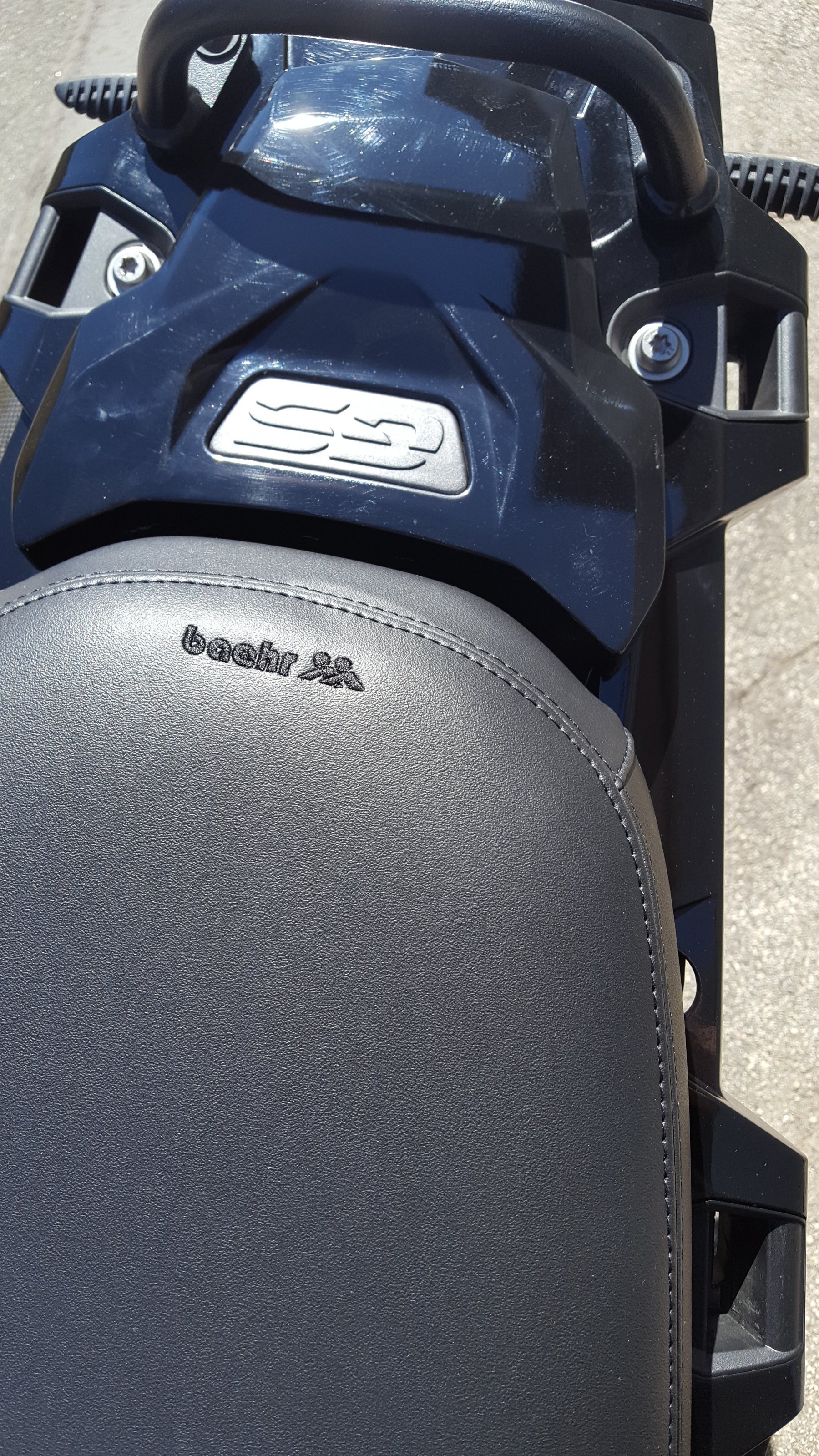

nöö, eigentlich gar nichts davon. Die anderen Teile für den Umbau stammen von der R 1200 RS ---> Radsatz und Schwinge
Die Sitzbank war von einer Ralley, jene ich dann von Baehr hab umpolstern lassen. Die Abdeckung habe ich umlackiert.
Gast45283
Wie macht sich denn das lackierte Heck? Bleibt das von Kratzern verschont?
PS.: Sehr stimmiges Moped , klasse gemacht !!

Also, ich habe Gepäckplatte, Abdeckung und Schnabel selber mit Sprühdose lackiert. Die Seitenteile vom Tank habe ich zum Lackierer gebracht. Fazit: Die Teile vom Lackierer sind meines erachtens empfindlicher. Ich denke das es keine Rolle spielt, wie es lackiert wurde, wenn man z.B. mit Endurostiefel grobmotorisch aufsteigt :wink:
Das GS-Logo auf dem ersten Bild ist übrigens schwarz geblieben, sieht nur wegen der Sonne Hell aus...
Die Schlieren, die zu sehen sind, kommen vom Putzen und sind ebenfalls, je nach Sonneneinstrahlung nicht sichtbar...

ich bin mega happy, über mein Moped und bereue nichts, als nächstes habe ich die obere Gabelbrücke im Visier (sobald es wieder etwas wärmer wird). incl Lenker ebenfalls schwarz. Dies ist dann wieder ein Teil, wo als Unikat gilt, da noch nicht soo viele die Gabelbrücke pulvern lassen.
Ich hatte sogar schon in Erwägung gezogen, dass Heck der RS an zu bringen, aber lass es dann doch lieber, da der Umbau von Radsatz für den TüV nicht so begeisternd war, wie für mich... Erst beim dritten Anlauf bekam ich mein Einzelgutachten... Wenn der Segen vom TüV nicht so peniebel zu bekommen wäre, hätte ich das Heck auch schon gekürzt...
