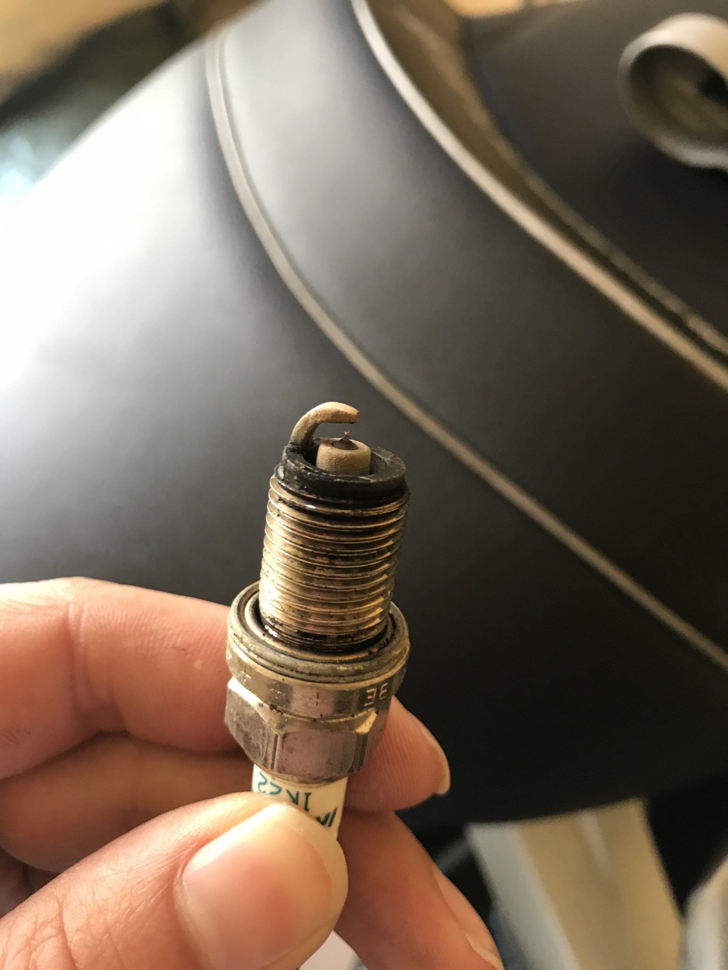

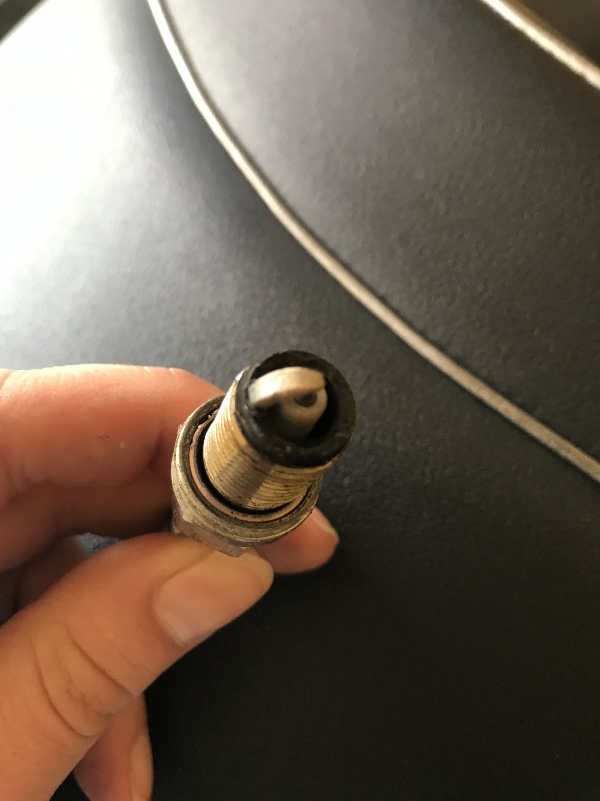

Hallo, meine R 1150 GSA ist leider während der Fahrt mehrfach ausgegangen. Wenn ich die Kupplung gezogen hatte, sackte die Drehzahl mehrmals so weit ab, dass der Motor ausging. Ausbleibende Leistung habe ich nicht mitbekommen, da ich gleich wieder zurück zur Garage gefahren bin. In der Garage angekommen habe ich mehrmals ruckartig vom Leerlauf Gas gegeben und auch da ging sie dann aus. Bei der letzten Fahrt etwa 2 Wochen davor, war alles normal.
Ich muss vorweg schreiben, dass ich an der GS außer Flüßigkeiten zu wechseln nie etwas schrauben musste, daher mein Unwissen. Heute habe ich die Hauptkerzen nachgeschaut. Könnte es das schon sein (siehe Bilder)? Die haben jetzt mind. 25.000 km weg. Luftfilter ist ok.

Ich würde die Zündkerzen mal tauschen, die sehen schon arg abgenutzt aus und die Elektroden scheinen "verbrannt" zu sein. Je nachdem, ob du eine DZ hast würde ich gleich alle vier machen und auch gucken, ob alle Kabel und die Zündspulen in Ordnung sind.
So weit ich weiß darf der Abstand zwischen den Elektroden nicht größer als 1mm sein.
Es könnte vielleicht noch an der Synchronisation der Drosselklappen liegen.
Zeigt das Bild die selbe Zündkerze?

Ja, das ist die selbe Kerze. Die andere (die linke) sah minimal dunkler aus. Syncro ist etwa 2 Jahre und gut 8.000 km her. Mich wundert nur, dass es jetzt zum ersten Mal dieses Problem gab und bei der letzten Fahrt noch alles normal war.

Ich habe mich mal ein wenig im Forum belesen:
  • Hallgeber?
  • Benzinfilter?
  • Benzinpumpe?
Die Kerzen sind ja auch sehr hell. Also alles ein Indiz für Spritmangel?

ich sag dir daß der elektrodenabstand zu groß ist. der is ja über einen mm geschätzt.
daß die zündung nichts hat ist logisch, weil sie sonst gar nicht laufen würde.
bist du sicher, daß diese zündis die richtigen sind?
ich bezweifel das massiv, da meine doppelelektroden serienmäßig hat.
also einfachzündung.
ich mach dir morgen mal ein bild...
...der zündis...

das scheinen Iridium-Zündkerzen zu sein. Da ist die
Mittelelektrode spitz ausgeführt. Halten sollen die
doppelt so lange wie Standardteile. Nach 25tkm sollten
die "eigentlich" noch gut sein. Bei dem Abbrand
(wie groß isser denn?) würde ich die aber ohnehin
tauschen...
Synchro ist noch i.O.?
Zuckte der Drehzahlmesser irgendwann hin und her?

Den Elektrodenabstand müßte ich nachmessen. Wie lange die schon drin sind weiß ich nicht, es sind jetzt mind. 25 tkm. Synchro wurde vor ca. 8.000 km gemacht. Der Drehzahlmesser hat soweit ich das mitbekommen habe nicht gezuckt. Ich hatte lediglich einige Fehlzündungen im Schiebebetrieb (was zuvor nur selten und vereinzelt vorkam), aber beim Gasgeben keine Aussetzer.

Ich gehe davon aus, da die GS vom Vorbesitzer immer bei BMW gewartet wurde. Es sind Denso Iridiumkerzen.

das einfachste und günstigste ist jedenfalls die zündis zu tauschen.
und mach bitte GENAU diese zündis rein, die rein gehören!
hat auch mitm wärmeverhalten = wärmewert etc. zu tun, das genau zu deinem motor passt...
verstehst?
das is'n zusammenspiel zwischen zu heiß und zu kalt... deine probleme "könnten" auch daher rühren...
die freaks von einer reellen bmw-werkstatt oder bei nem reellen bosch-dienst können dir da GENAUESTENS weiterhelfen! ohne scheiß!
