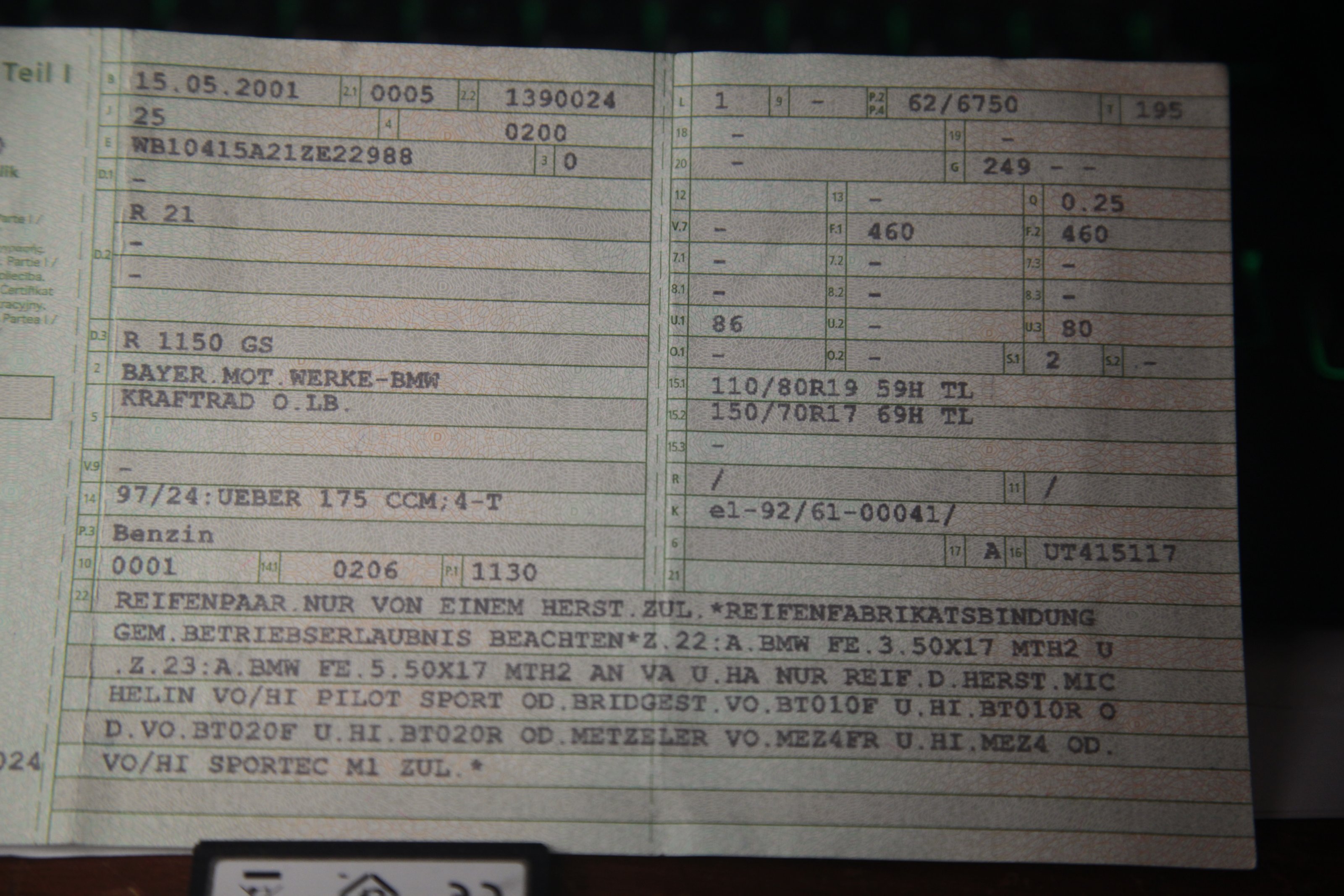

Diskutiere GS mit 17 Zoll Frage Reifen im R 1150 GS und R 1150 GS Adventure Forum im Bereich Motorrad Modelle; Seit 2025 gibts ja neue Bestimmungen bezüglich Reifen. Ich fahre eine 1150er mit Alu Felgen 17 Zoll im Schein eingetragen. Die 11er habe ich erst...

Seit 2025 gibts ja neue Bestimmungen bezüglich Reifen. Ich fahre eine 1150er mit Alu Felgen 17 Zoll im Schein eingetragen. Die 11er habe ich erst seit 13.11.2024, vorne 120er, hinten 180er. Leider Pirelli Diablo. Vielleicht kann jemand in Verbindung mit dem FHZ Schein sagen was ich machen muss um im Ernstfall nicht mit runtergelassenen Hosen bei den zuständigen Behörden bei der Kontrolle zermalmt zu werde. Danke vielmals.

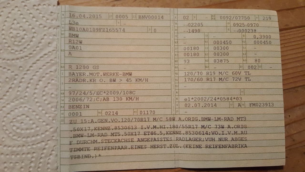

Tja, da scheint es doch ziemliche Unterschiede mit der Handhabung zu geben. Als mir die anderen Felgen per Einzelgutachten abgenommen wurden, gab es parallel dazu keine Reifenfabrikatsbindung. Sie ist auch extra nicht aufgeführt, bzw nochmal extra ausgetragen worden. Es ist lediglich die entsprechende Reifengattung des einzelnen Herstellers eingetragen. D.h. wenn ich den Conti RA 4 montiere, sollte ich das auch vorne und hinten tun...
Der Reifenhersteller testet in der Regel einen neu rausgebrachten Reifen an Serienfahrzeugen. Bei einer anderen Reifen, bzw Felgengröße, wie es z.B. bei GS`n gern gemacht wird, gibt es solche Test`s nicht. Folglich kann eine Fabrikatsbindung nur Unfug sein. Wenn man den Hersteller fragt, dann geben Sie zwar mündlich eine Unbedenklichkeit raus, verweisen aber letztlich darauf, das der Fahrer in Eigenverantwortung handelt. Die Reifengröße, die eingetragen ist, sollte auch verwendet werden, unabhängig von welchem Hersteller. Allerdings würde ich nur die Reifengattung montieren, die auch vom Hersteller als Paar rausgegeben wurde. Wer mit Mischbereifung fährt, nimmt ein gewisses Risiko in Kauf. Und verschiedene Hersteller (vorne Michelin, hinten Metzeler) würde ich schon zweimal nicht montieren. Dieses Eintragen von Reifenfabrikaten ist letztlich nur eine Bürokratie, um den Sachverständigen, bzw Gutachter aus der Verantwortung zu nehmen, weil bei der Abnahme gerade ein bestimmtes Fabrikat montiert war.

ich habe gerade entdeckt, das die Eintragung in deinem Fahrzeugschein sehr schwachsinnig gemacht wurde. Die Reifengröße, passend zur geänderten Felge steht überhaupt nicht drin. Statt dessen sind irgendwelche Reifenfabrikate aufgeführt, die es gar nicht mehr gibt. Das sollte von einem vernünftigen Sachverständigen nochmal geändert, bzw korrigiert werden.

@ larsen, Ich habe nur Gerd zitiert.
Genau die alten Typen austragen lassen die es nicht mehr gibt und nur die 120/180 d a z u eintragen lassen.
Dann noch mal eine Eintragung in einen neuen KFZ Schein der dann vorgezeigt werden kann.
Wenn du dann von der R die Service Zettele deines Reifens mitführst und bei einer Kontrolle sagst, dass das die Radgröße der R1150 R ist, dann sollte jedem klar sein da brennt auch bei der R1150 GS nichts an..

Da du eine andere Reifengröße wie Orginal hat’s ,lässt du diese Größe eintragen incl. der Felgengrösse und dann fällt die Reifenbindung weg und es wird dazu geschrieben „Reifen vorne und hinten von einem Hersteller.“
Bei meinen Elfern so und gestern so noch von meinem GTÜ Ingenieur bestätigt

Anmerkungen zu den Fahrzeugscheinen #rolandb : der Schein ist fehlerhaft da zwar die anderen Felgen eingetragen aber keine entsprechenden Reifengrößen.
# Dreyka . der Schein ist richtig aber die Original Rad/Reifengröße ist damit raus , diese hätte oben drinbleiben müssen oder können.
Fehler meinerseits # Dreyka ist eine R1200GS richtig.
