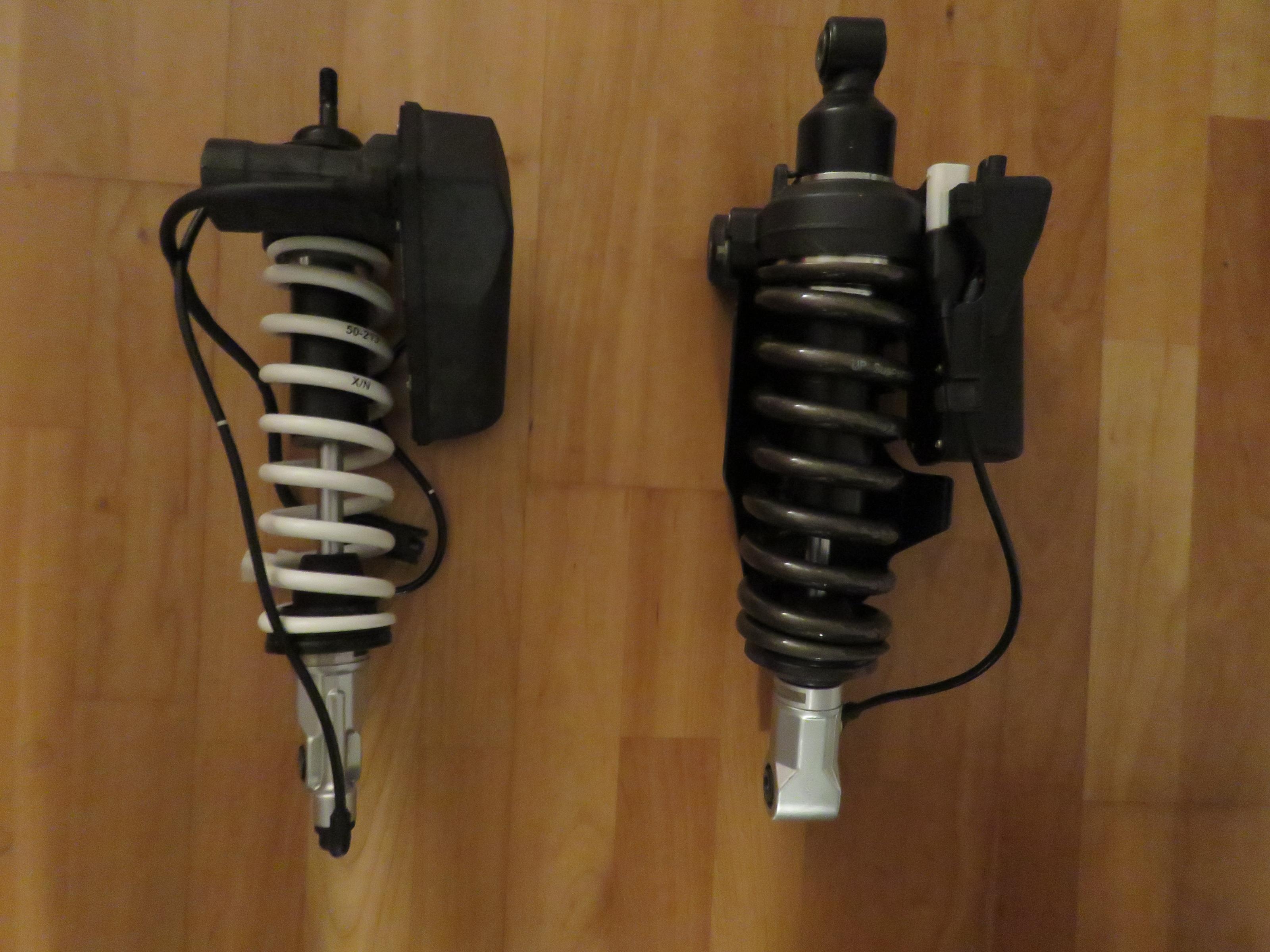

Die Federbeine sind vor einigen Tagen revidiert und angepasst eingetroffen.
Da ich hier im Forum immer wieder über Bockharte Wilbersfahrwerke gelesen habe,
bin ich zum Fahrwerkbetrieb gefahren und hab mich mit dem Meister ausgiebig über
meine Wünsche zur Abstimmung unterhalten.
Die Beladungen reichen von solo über teilbeladen bis volles Reiseornat mit Sozia,
so bis 450 kg GG.
Vorne hatte ich nie das Gefühl das die Tragfeder zu schwach sei, das Vorderradgewicht
variiert zwischen 130 und 140 kg, der Rest geht auf das Hinterrad.
Also musste an das hintere Federbein eine stärkere Feder verbaut werden.
Da ich dem Meister das Wort Fahrkomfort und ja nicht bockhart einige mal gesagt habe,
und der Fahrstil als eher ruhig und gemächlich, mit kleinen Zwischenspurts angegben habe,
hat er die Federbeine revidiert, die Dämpfung angepasst und hinten eine stärkere Feder verbaut.
Original WP Federbeine:
Vorne 50-213 Feder.
Hinten 130-215 Feder.
Neu:
Vorne 50-213 original Feder und die Grundfedervorspannung angepasst, die Dämpfung angepasst
HInten 140-215 Feder und die Grundvorspannug angepasst, die Dämpfung angepasst.

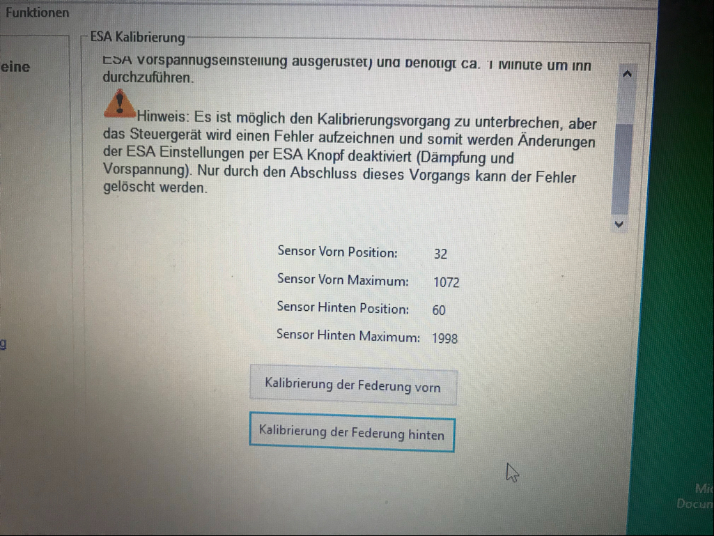

Hab jetzt alles bis auf die Plastikteile und den Akra Topf zusammengebaut, da warte ich noch auf dem Dämmkit.
Elektronisch alle Funktionen geprüft und die Federbeine kalibriert :), elektronisch alles gut,
auch die Federvorspannugen fahren voll aus und wieder rein.

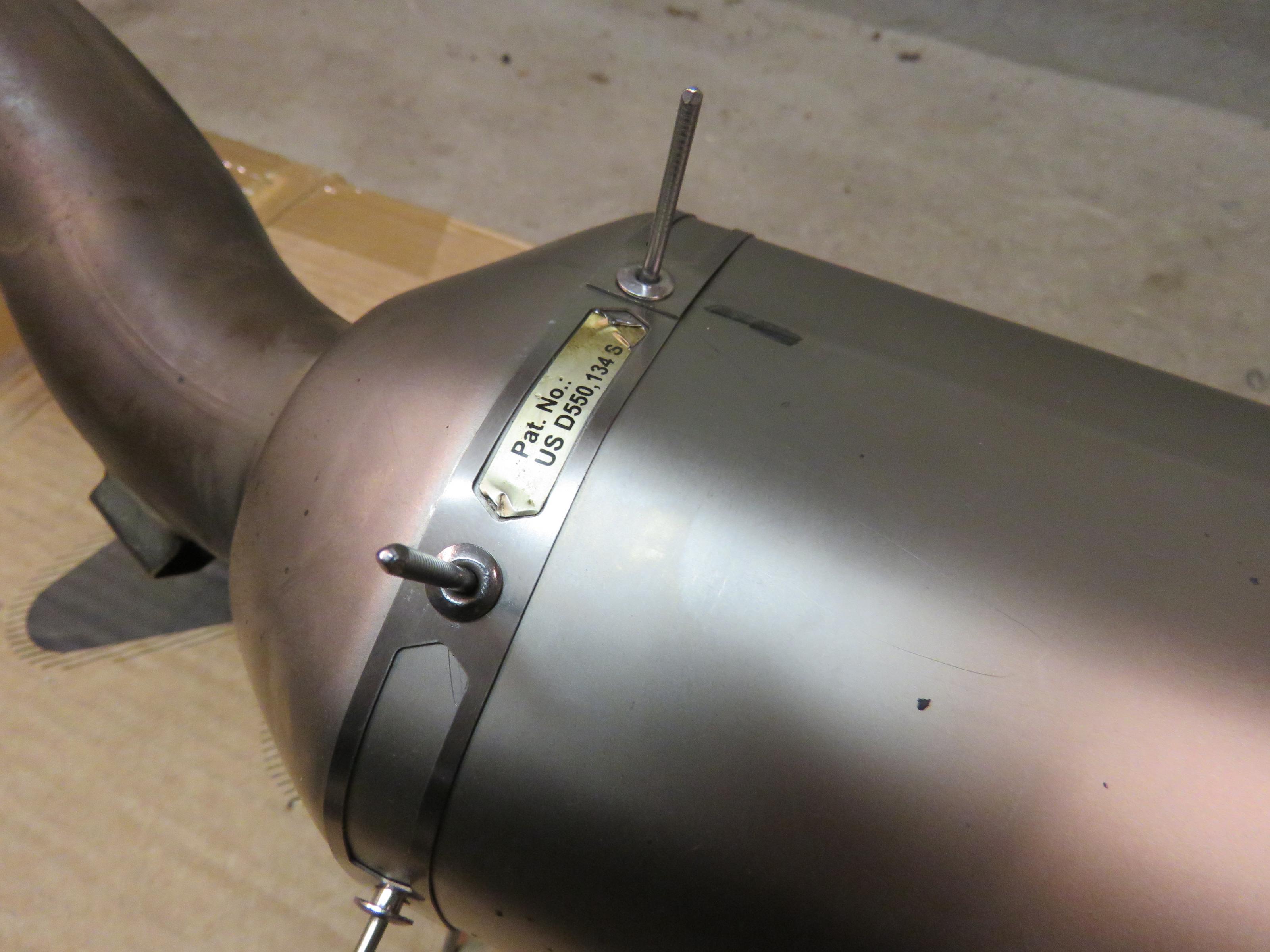

Der Akra hat sich beim zerlegen und zusammenbauen als sehr störrisch erwiesen.
Nun musste er klein beigeben und sieht trotzdem gar nicht so schlecht aus, ein paar
kleine Macken hat er aber schon abbekommen, der zähe Hund :o....

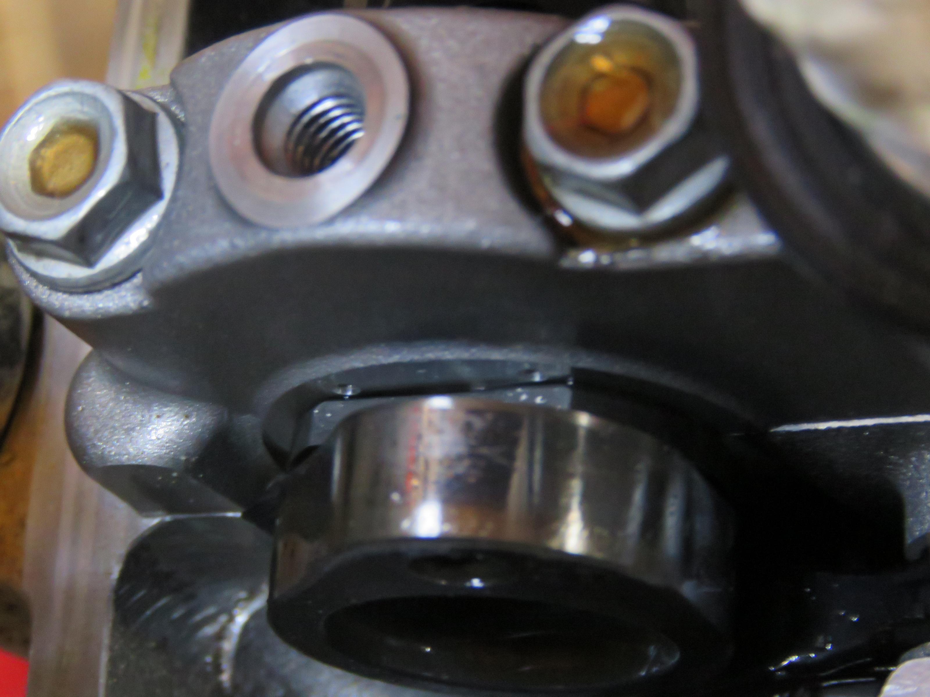

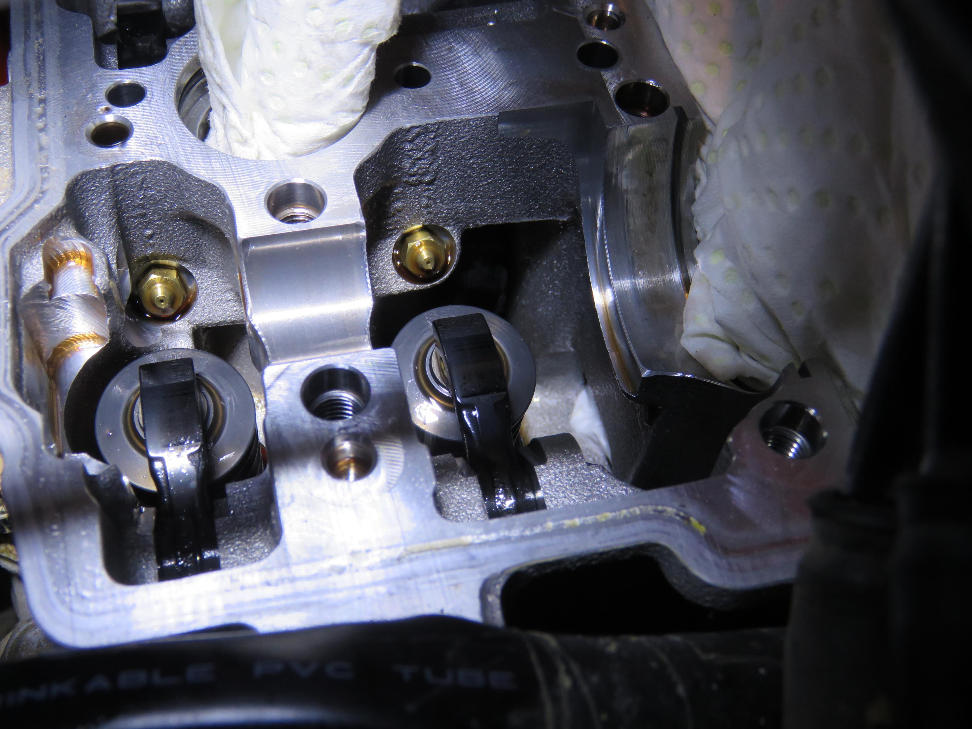

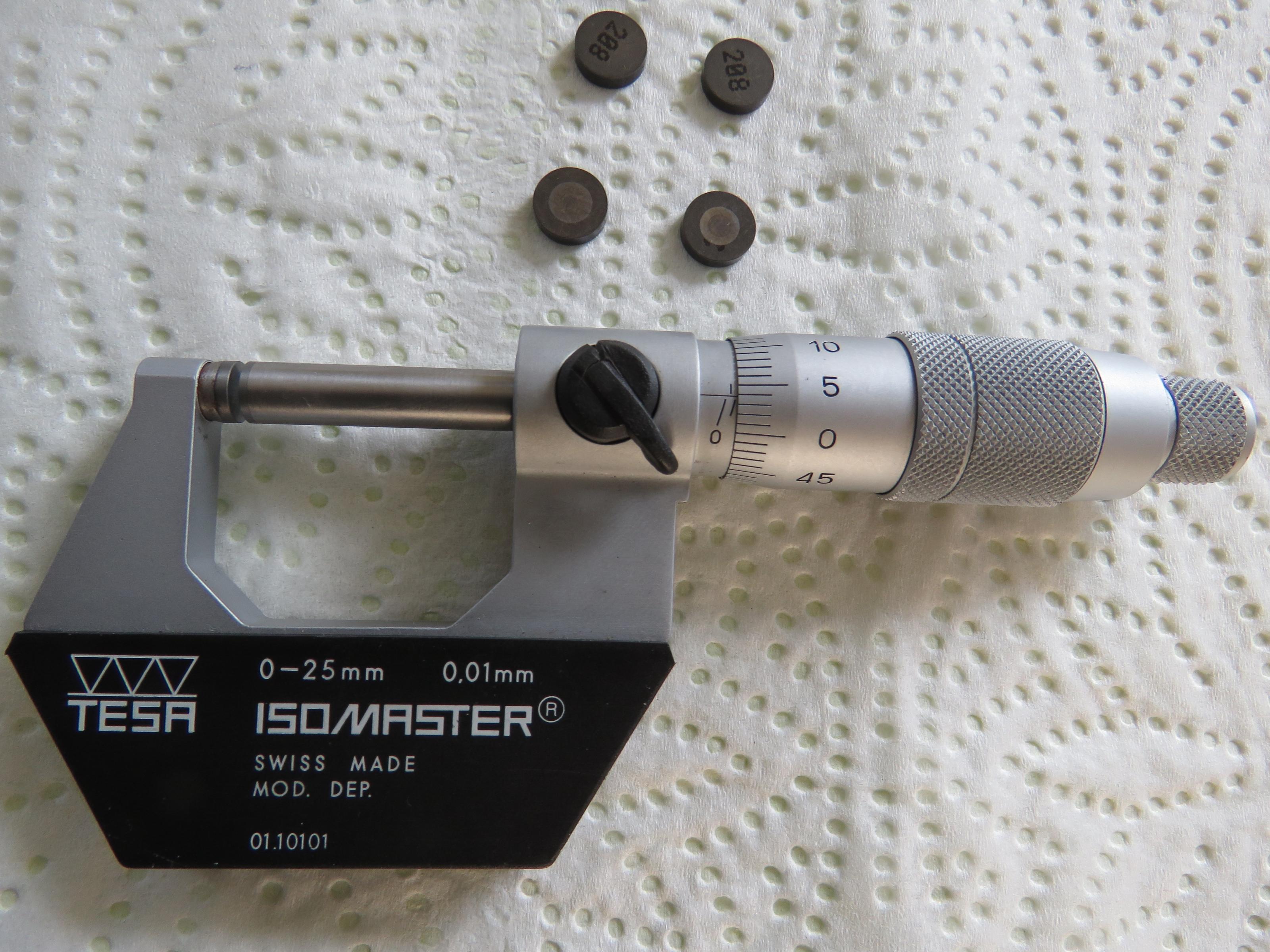

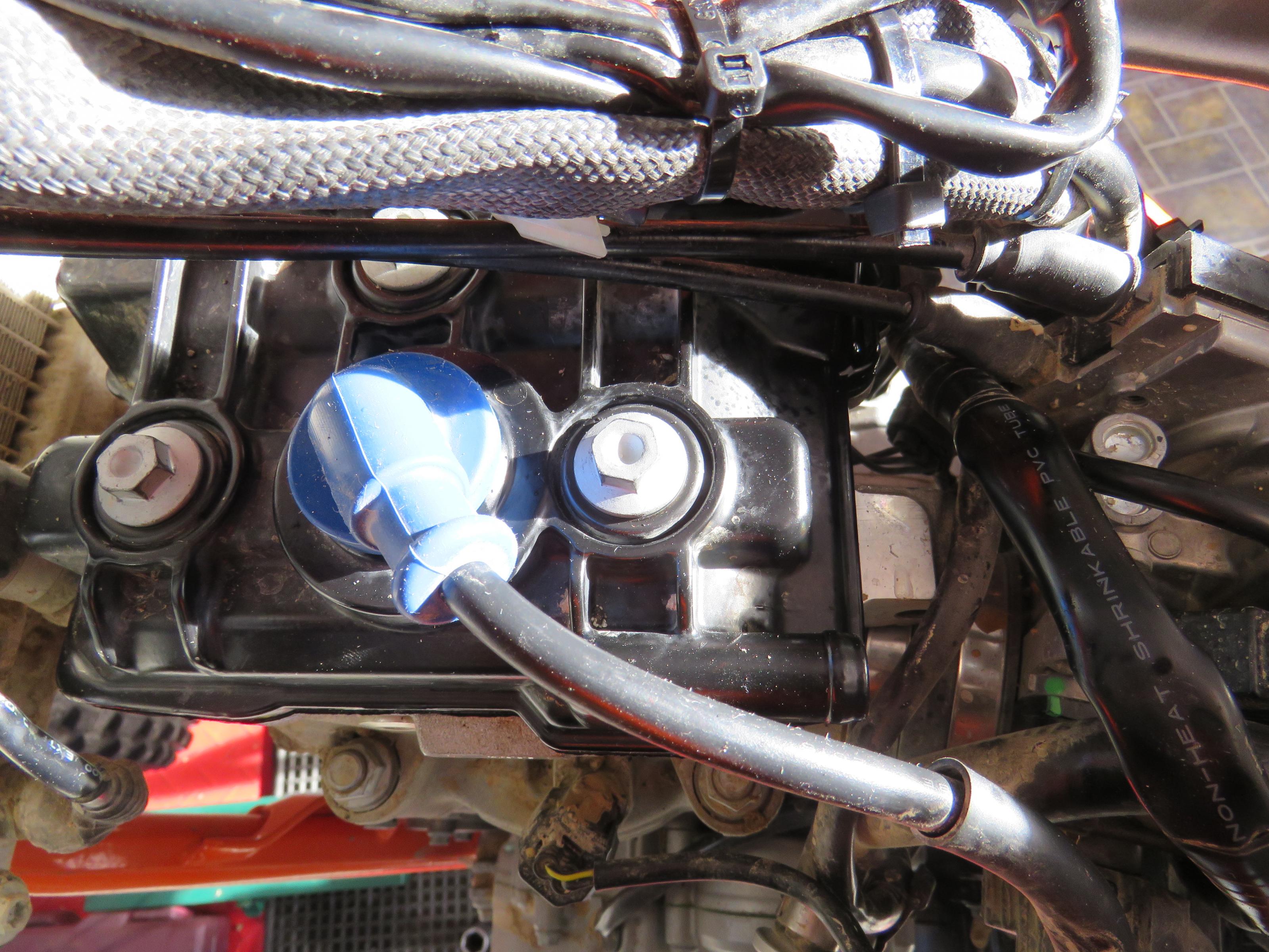

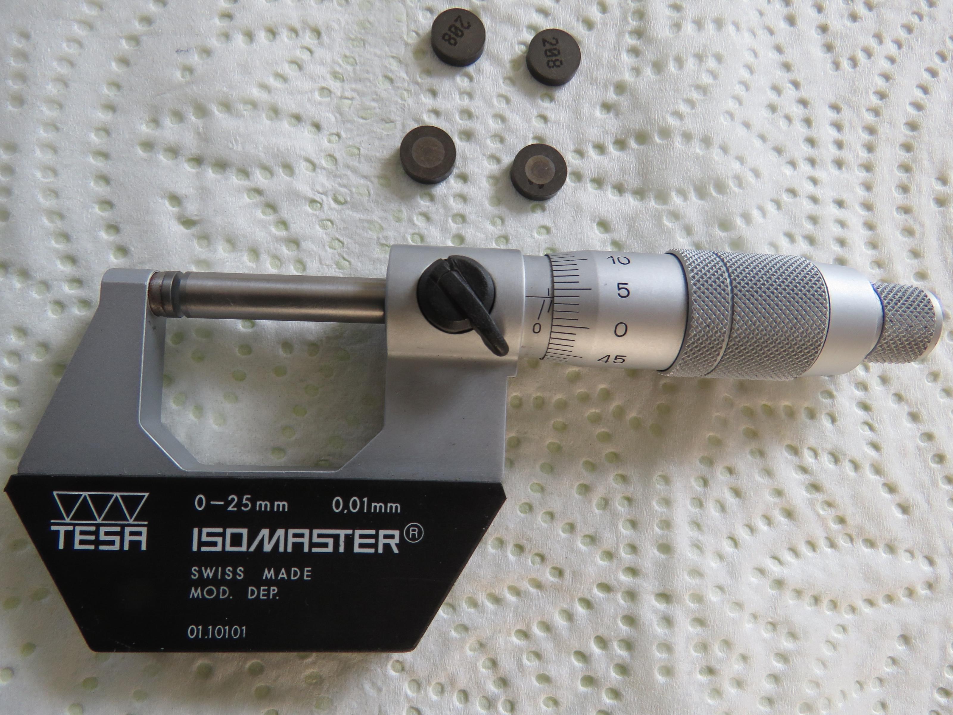

Das Ventilspiel ist am linken (in Fahrrichtung gesehen) Auslassventil um 0.05 mm zu knapp,
am rechten Einlassventil ebenfalls 0.05 mm zu knapp, eventuell sogar jeweils um 0.10 mm.
Ich bestelle Shims für beide Varianten, beim Ventilspiel vertsehe ich keinen Spass:rolleyes:.
Das kleine Motörchen sieht unter dem Ventideckel wirklich toll aus, die goldigen
Ölspritzdüsen zielen genau zwichen den Nocken und den beschichteten Schlepphebeln.
In der Freeride wird die Mechanik nicht sooo beansprucht, da braucht es nur hie und da
krurz Vollgas und Drehzahl, bei der der EXC aber sehr wohl, ist die gleiche Basis, mit Reserve
für die Freeride.

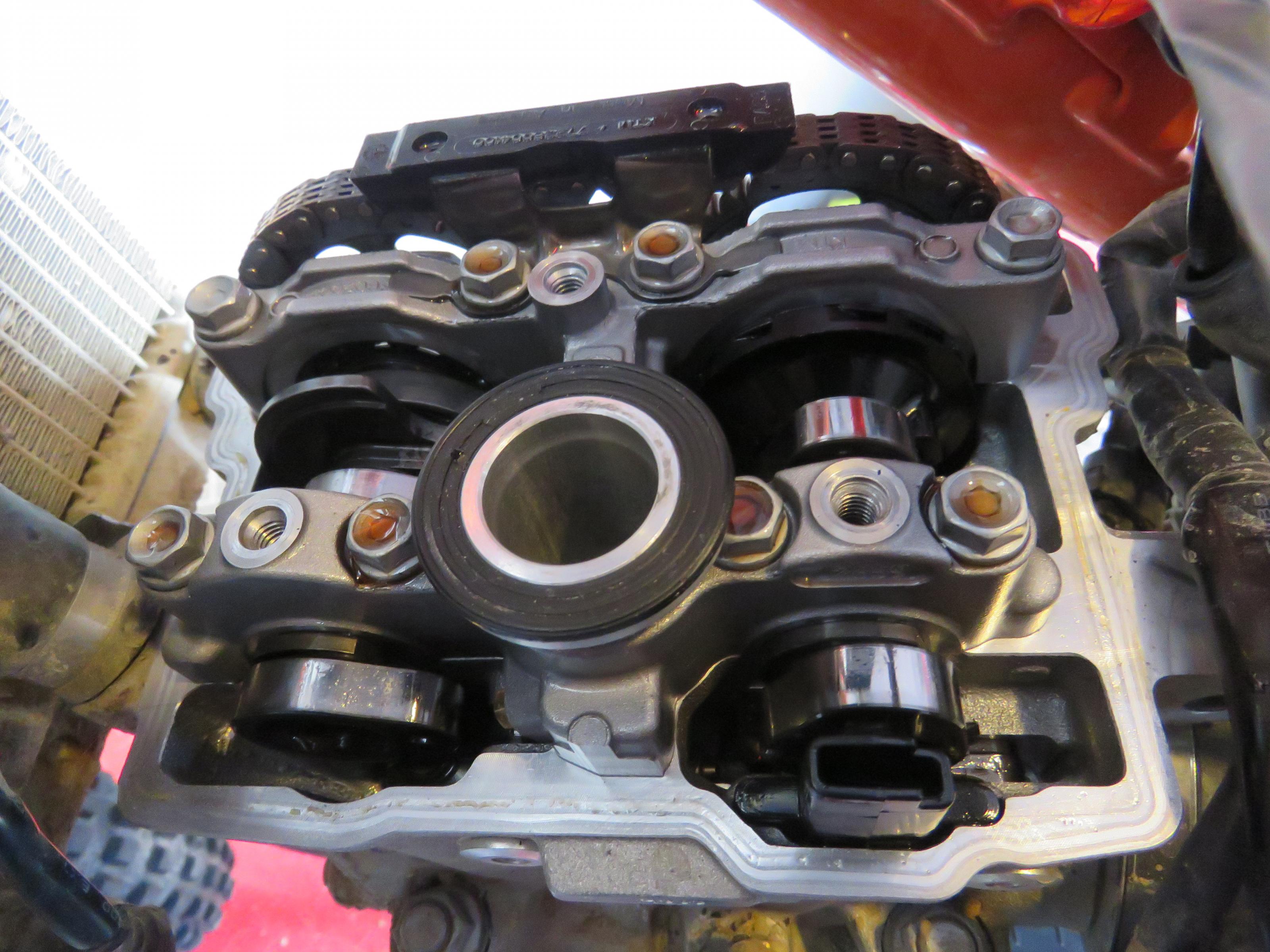

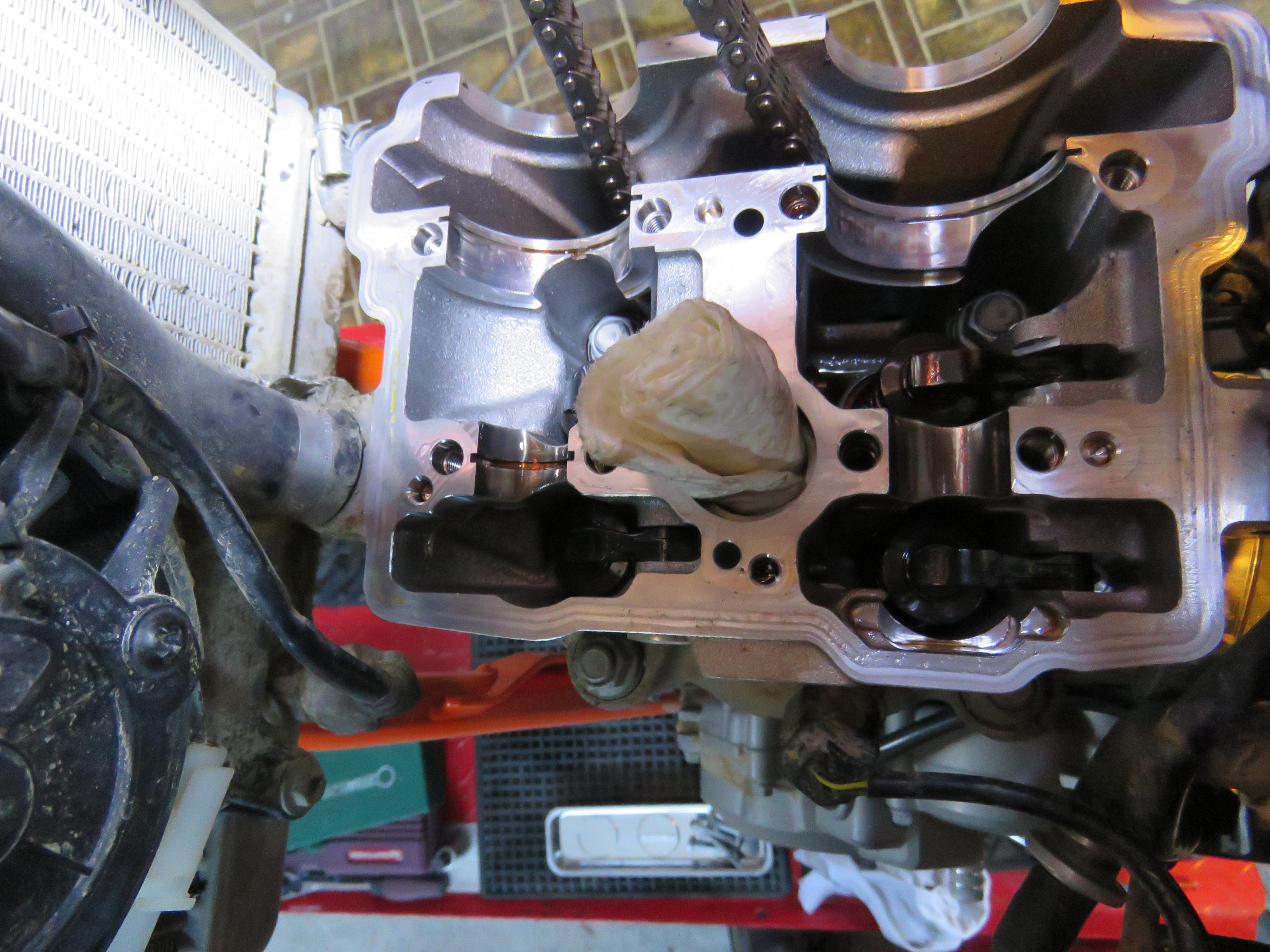

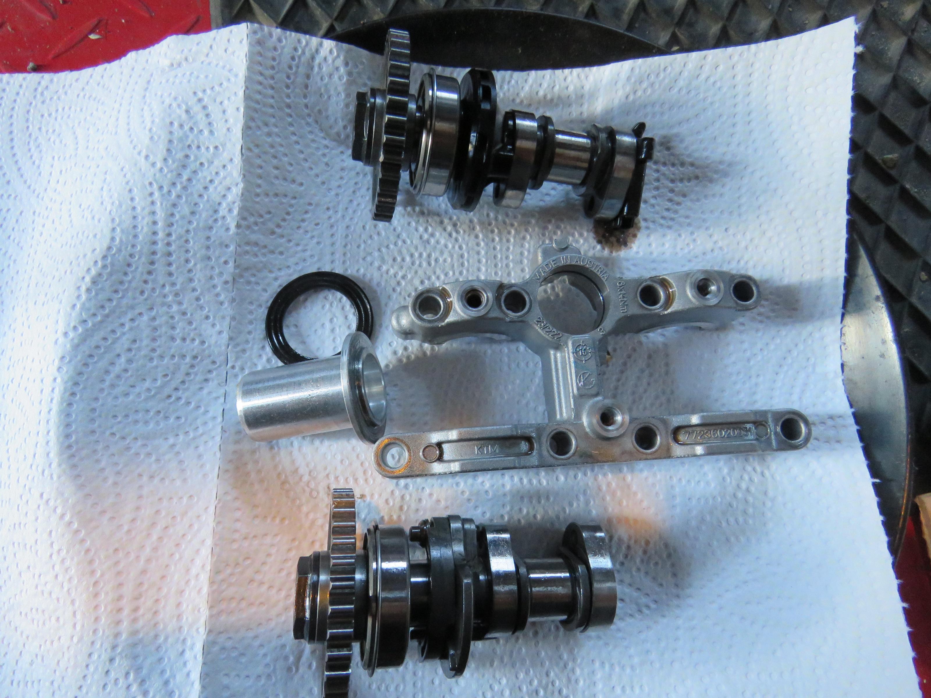

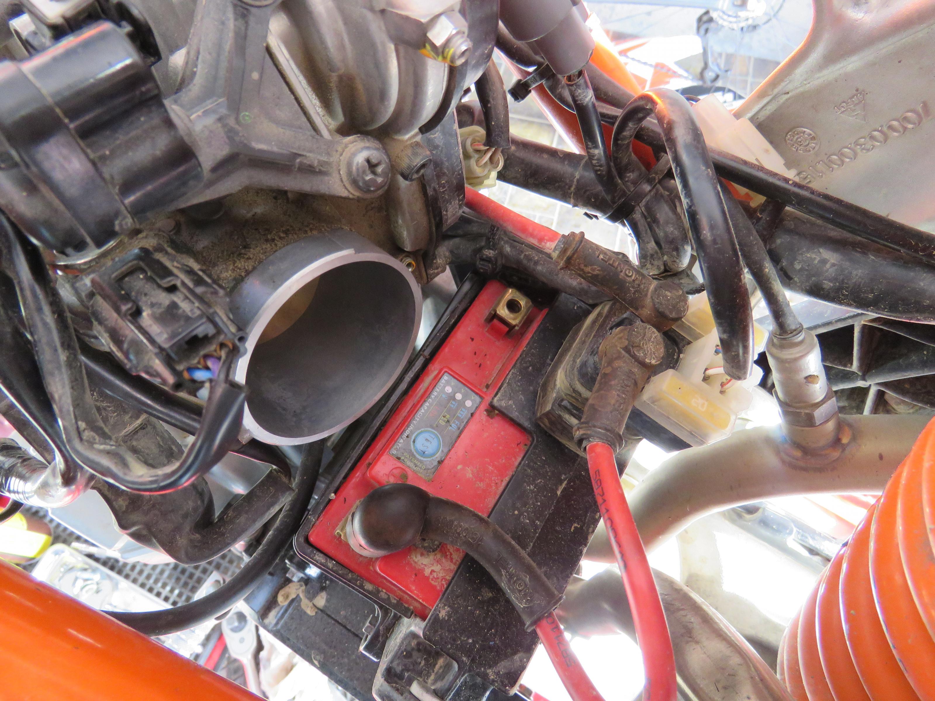

Die KTM läuft wieder :).
Die Kurbelwelle kann mit einer konischen Madenschraube auf Zünd OT fixiert werden, die Nockenwellenmarkierungen sind gut zu sehen, wenn man weiss wo sie sind.
Ich hab noch einen weissen Farbtupfer auf den Nockenwellenzahnräder und auf der Zahnkette angebracht, so hab ich eine zusätzliche Kontrolle beim Zusammenbau gehabt. Nach dem mehrmaligen manuellem durchdrehen des Motors hab ich mit gutem Gefühl den Ventildeckel, und das ganze Gedöns drumherum montiert, nach dem statischen Probelauf ist die Vetildeckeldichtung dicht, geil :).
Die Ventilspiel Einstellshims sind ungebraucht angeschrieben, nachher nicht mehr.
Für die KTM Freeride hab ich eine original Reparatur DVD und einen Stahlwille Drehmomentschlüssel 8-40 Nm gekauft. Dieser ergänzt meine anderen 2 Stahlwille Drehmomentschlüssel nach unten.
P:S. Das beste Werkzeug ist das Günstigste….:).

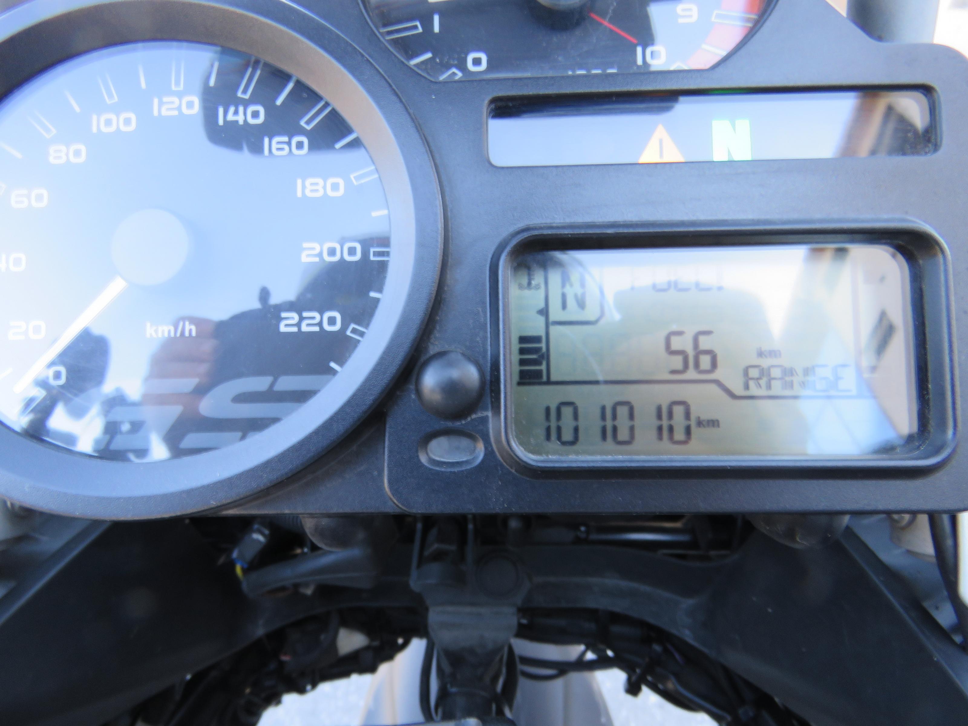

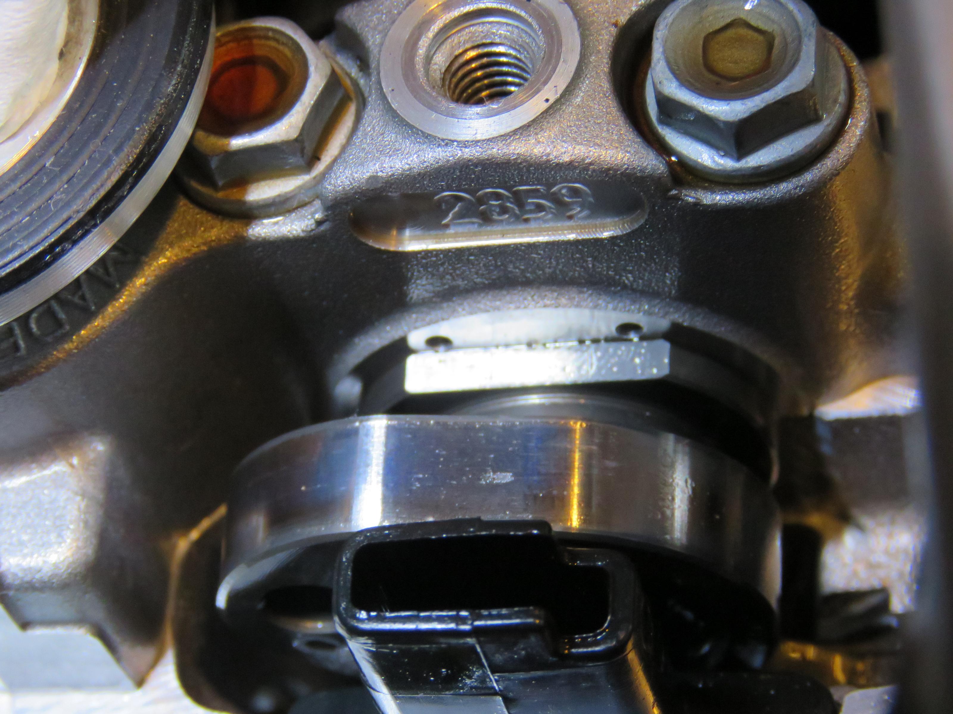

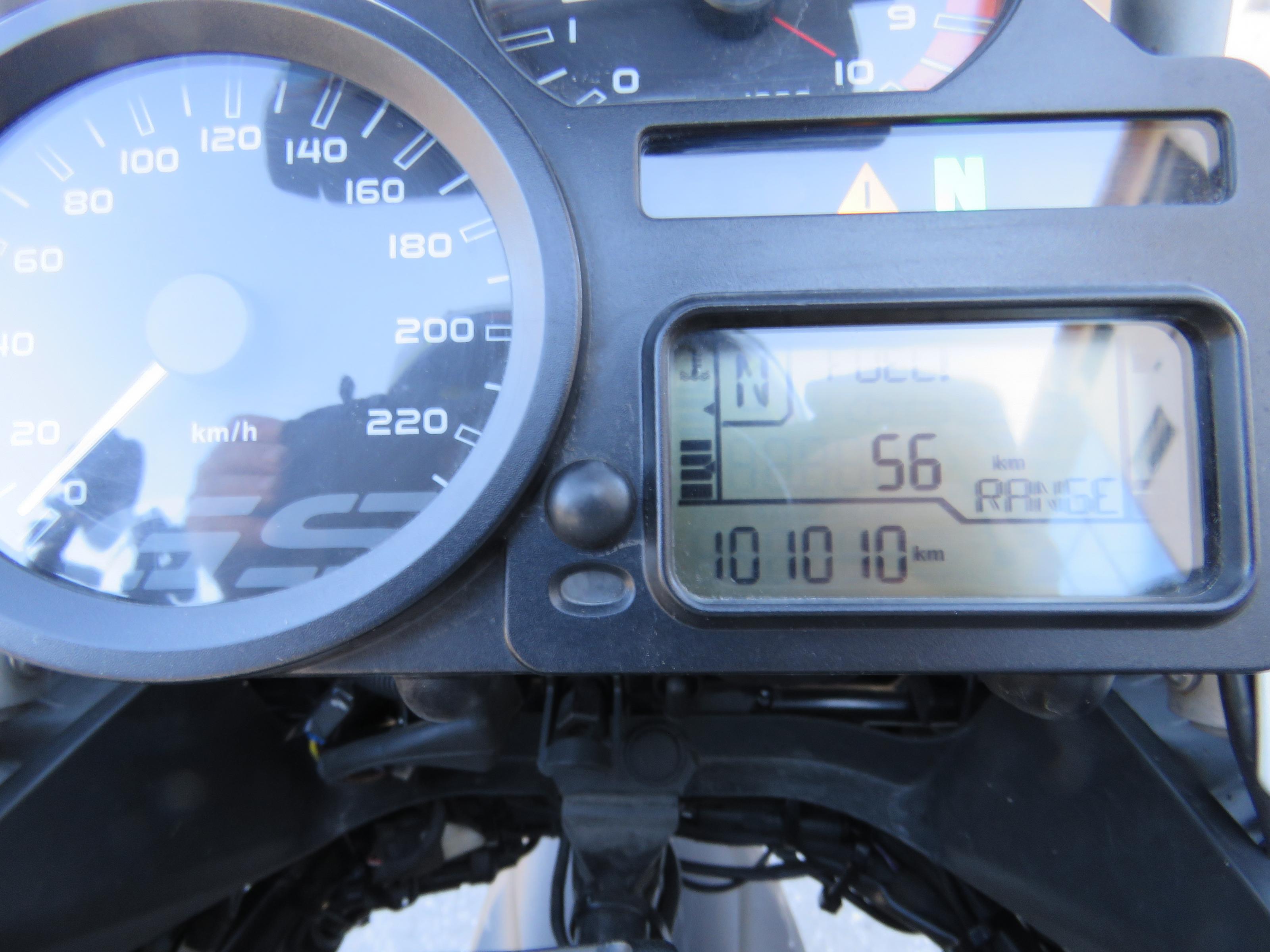

BMW R1200 GS Lufti (100000 km)
Die Federbeinrevision und Anpassung scheint gelungen zu sein, der Negativfederweg hinten solo
passt, die Dämpfung ist vorne und hinten gestraft, gefällt mir so :).
Die ersetzten Gelenke zeigen auch die erwartete Wirkung, die Lenkpräzisision ist jetzt Messerscharf,
der freihändige Geradeauslauf tadellos.
Das Geklappere aus dem linken Zylinder, beim Kalt-, Warm- und Heissstart ist verschwunden,
der neue Nockenwellenkettenspa.n.ner (eine neue Feder hätte genügt, ist aber einzel nicht lieferbar) links
erfüllt seinen zweck.
Die Saison kann beginnen :).

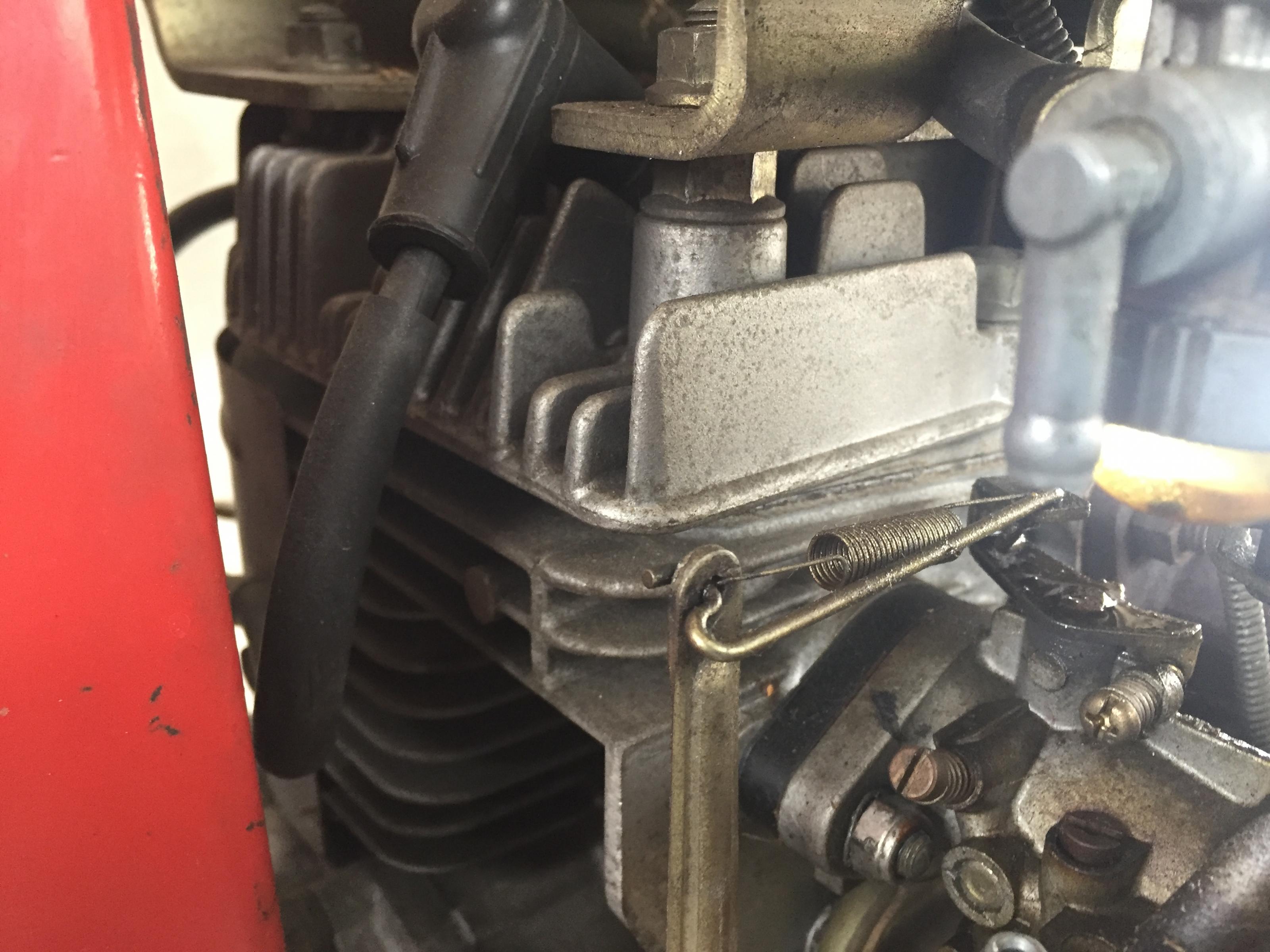

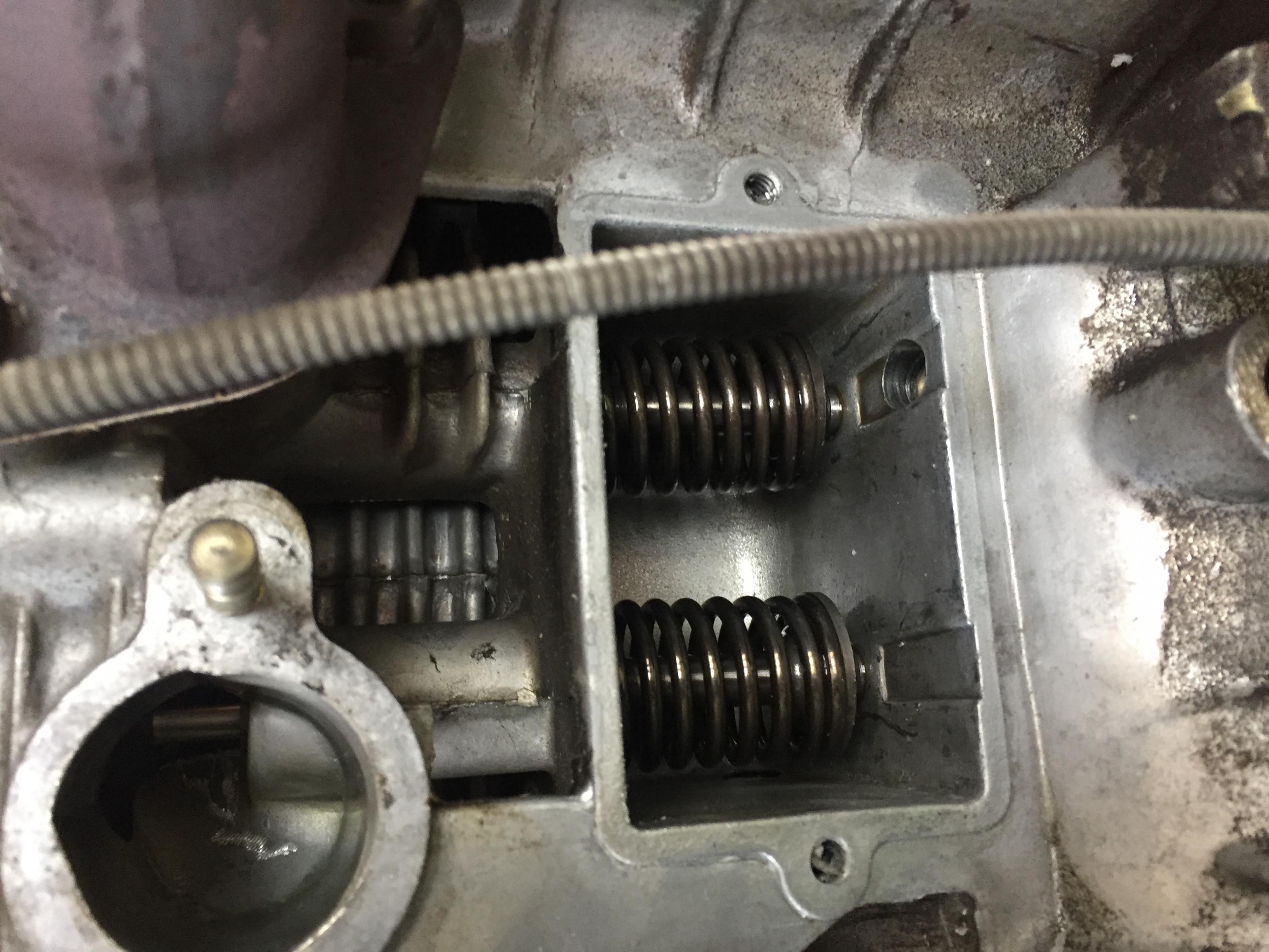

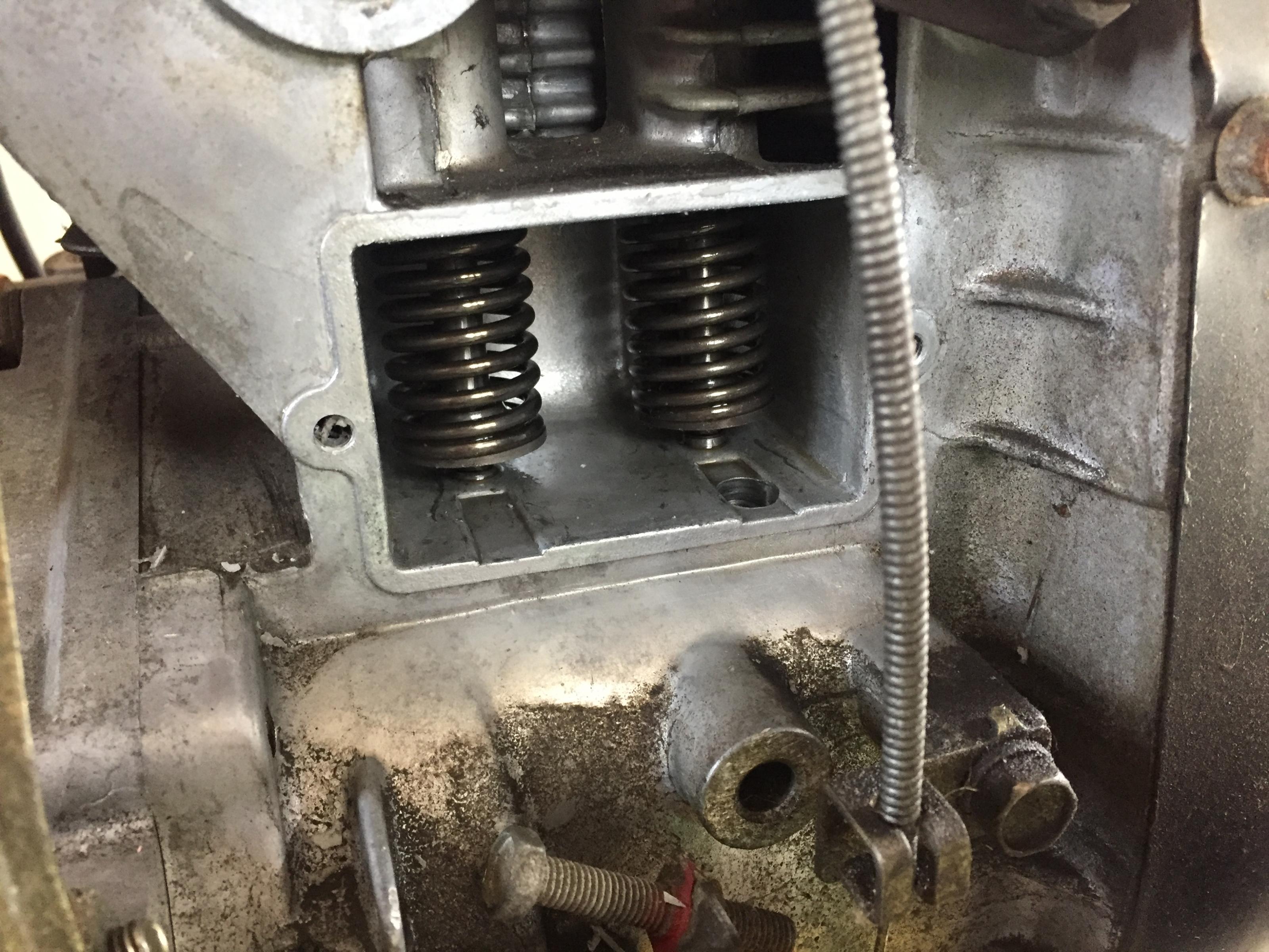

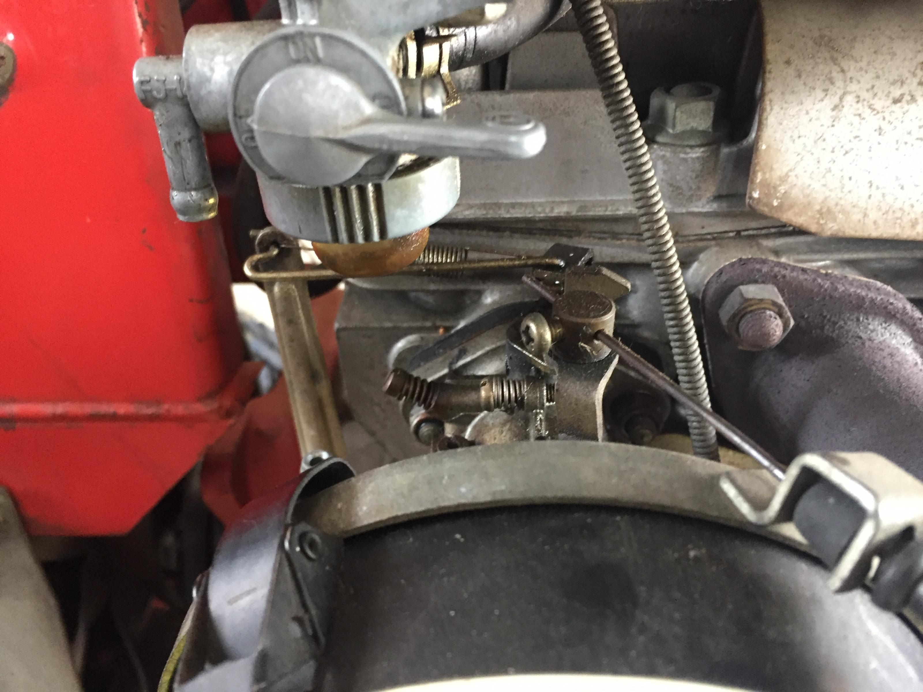

Da ja die Saison wohl hoffentlich zu Ende geht, hat die Rapid-Zaugg Schneefräse einen
Motorölwechsell und eine Ventispielkontrolle bekommen.
A und E sind bei 0.20, auch gut, weil "zurückfeilen" nicht geht.
Am 10.6.1999 hab ich das Ventilspiel zum ersten mal kontrolliert und "eingefeilt",
von A 0.05, E 0.10 auf beide 0.15.
Am 1.4.2009 wieder kontrolliert, bei beiden 0.15, gut :).
Der Einzylinder hat eine Mordskompression und verbraucht kein Öl, aber hie und da
muss gewartet werden...
