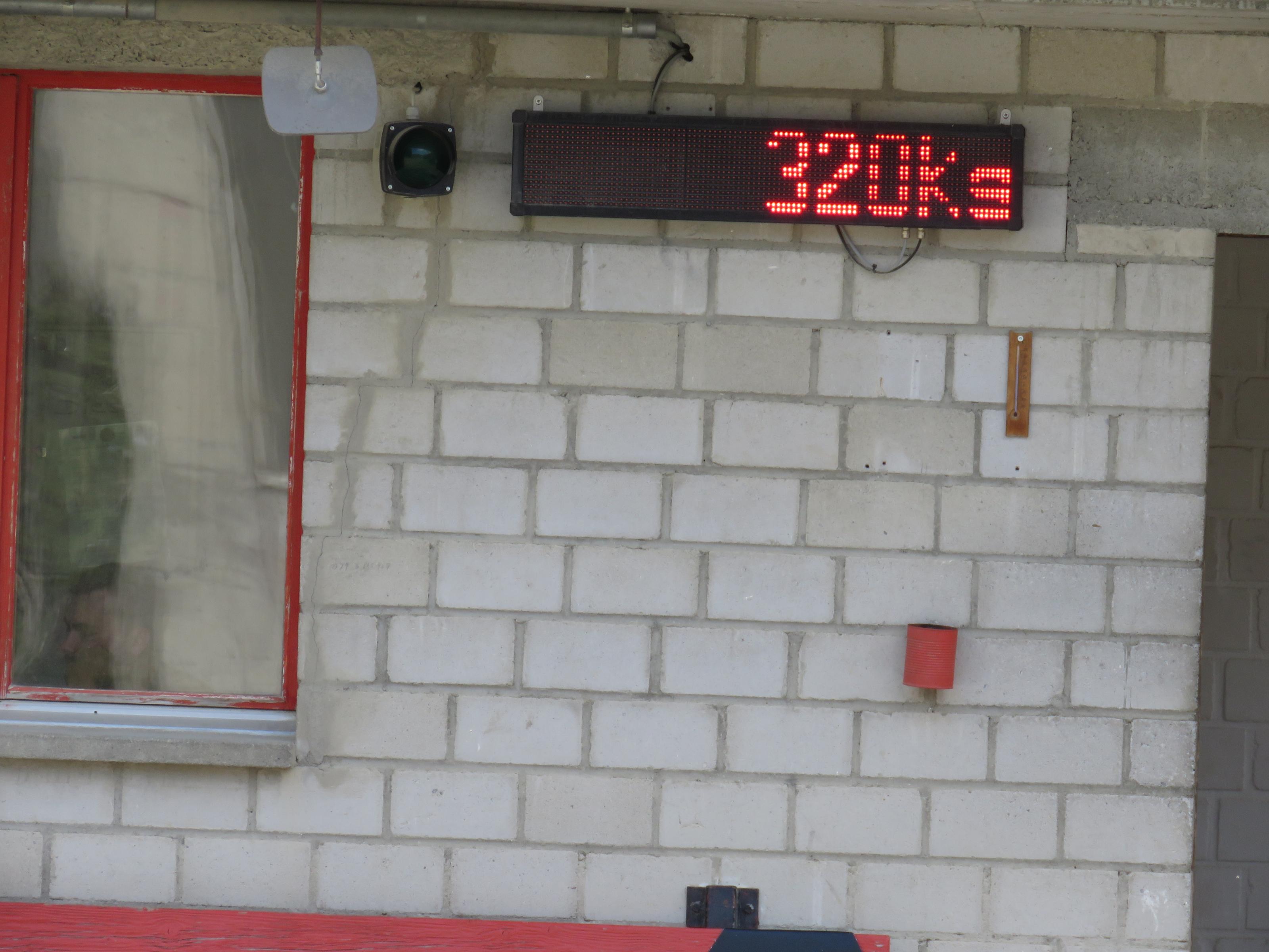

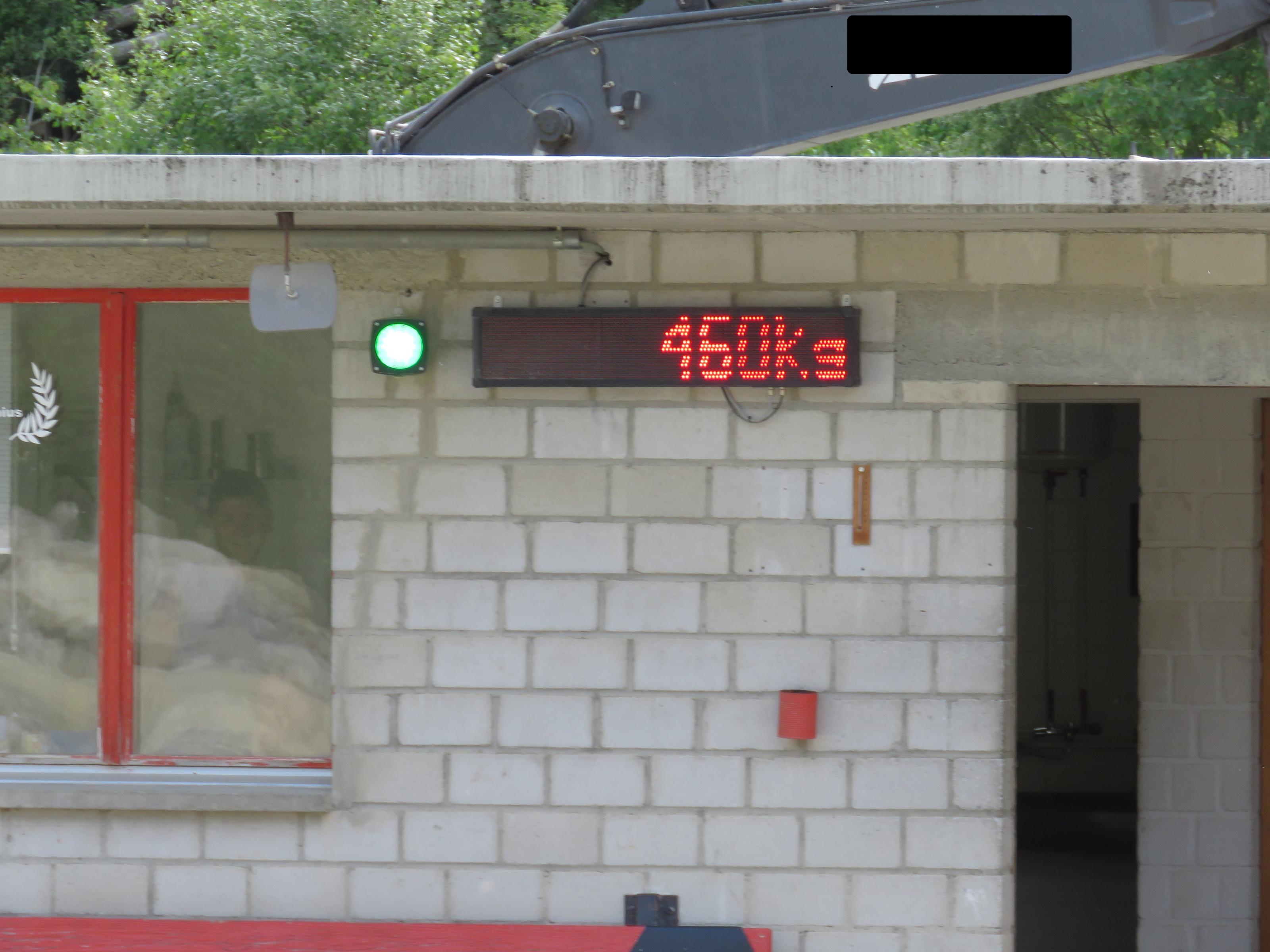

Damit ich die Wägungen wieder finde, stelle ich die Fotos hier rein.
GS TÜ
Variokoffer
Variotopcase
Original Tankrucksack
mit Bagage für 1 Woche
und meine Holde und ich komplett in Rüstung.
Gesamtgewicht 460 kg
Hinterradlast 320 kg
Vorderradlast 140 kg

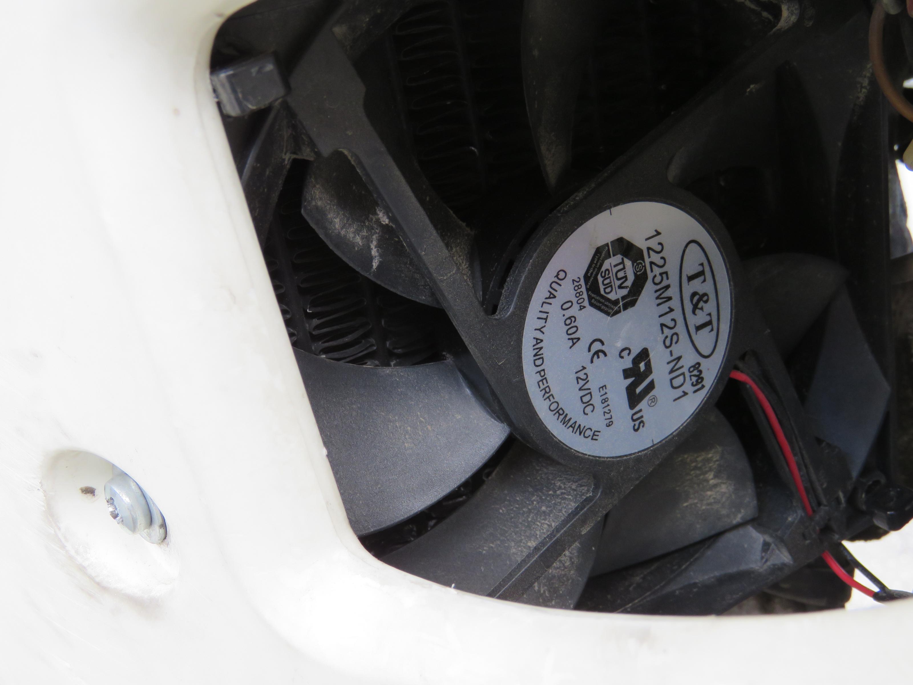

Die kleine LC leidet auch unter den hohen Temperaturen. Darum hab ich ihr einen Kühlerlüfter
spendiert, über einen Relais, einer Sicherung , Zündung ein und einen Schalter geschaltet.
Ein paar Runden mit anspruchsvollen, langen steilen Passagen bin ich so gefahren,
die Temperatur konnte so knapp vor dem Kochen gehalten werden.
Der Lüfter ist aber zu schwach, weil noch ein paar längere Passagen auf den Plan stehen :),
er leistete vorher seinen Dienst in einem PC, passt aber perfekt
auf den Kühler und unter der Seitenvekleidung der kleinen LC.
Jetzt suche ich einen etwas leistungsfähigeren Lüfter, der aber nicht grösser als der verbaute ist.

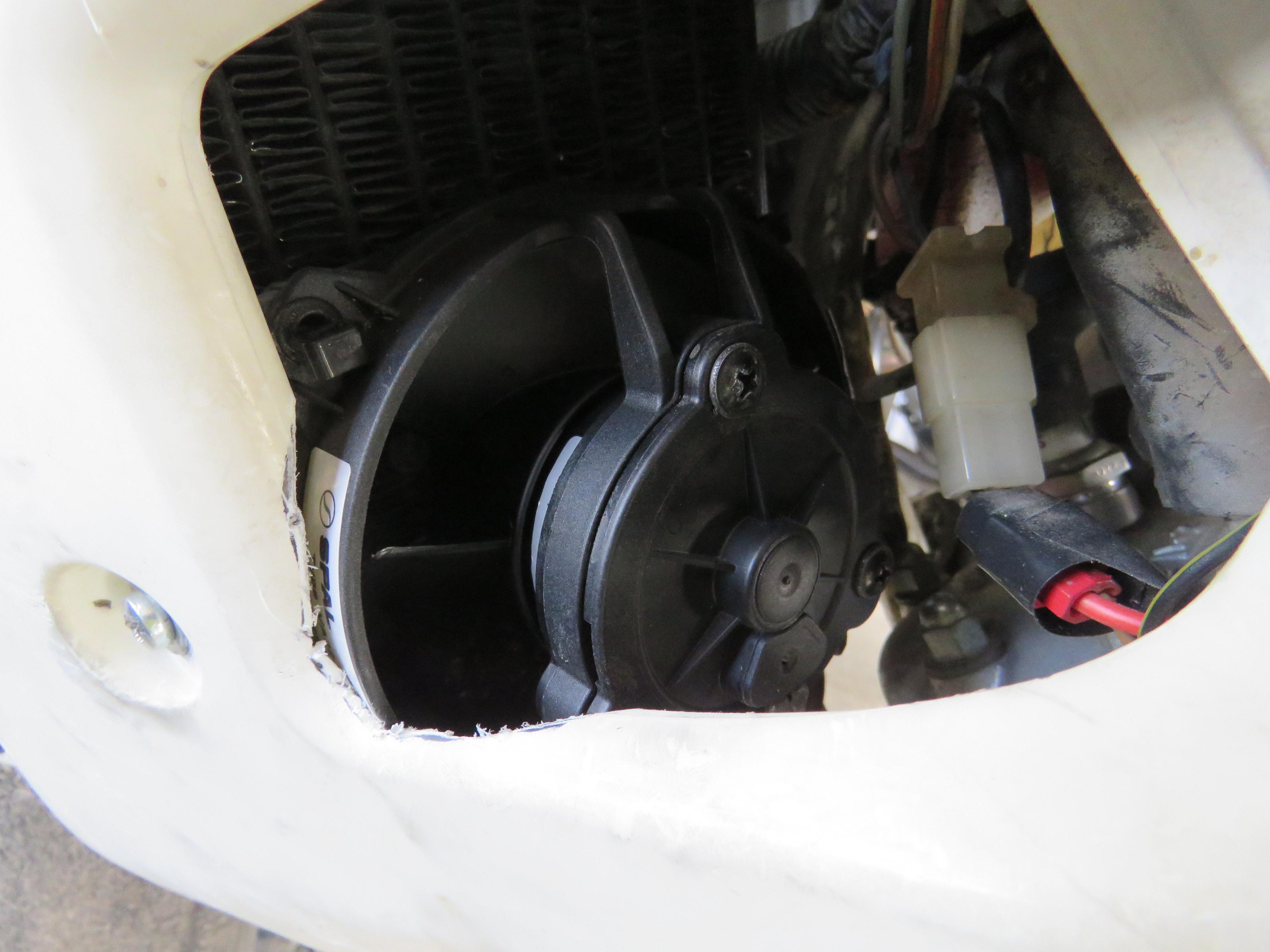

ist da nicht ein Lüfter wie für die KTM 520 er Eintöpfe passend?
Danke für den Tip :).
Ich hab den Spal Lüfter bestellt--> https://shop.kuehler-rath.de/Ventil...6mm:::453296_453298_504146_504287_510628.html
Die 3 Ampère, 36 Watt sollte die Lichtmaschine der kleinen LC (100 Watt) noch stemmen können,
kann ja beim kühlen immer noch das Licht ausschalten ;).
Die Halterung oder Montageteile werde ich selber anfertigen.
Nachrüstlüfter für KTM, Husberg und Konsorten sind auch Spal Fabrikate, hab da aber keine Leistungsangaben
und Abmessungen gefunden.
Ausserdem kann ich wahrscheinlich die Montagesätze eh nicht brauchen.
Ich freue mich auf ordentliche Kühlung für sie, die gute alte Yamaha ist robust und zuverlässig,
wenn sie aber dauernd zu heiss hat, kommt das nicht gut.

Der 3 Ampère Spal Kühler Lüfter hat es voll gebracht, die Kühlwassertemperatur der kleinen
LC kann ich jederzeit im grünen Berich halten :).
Natürlich wird die Kühlerverkleidung noch akkurat nachgearbeitet :).

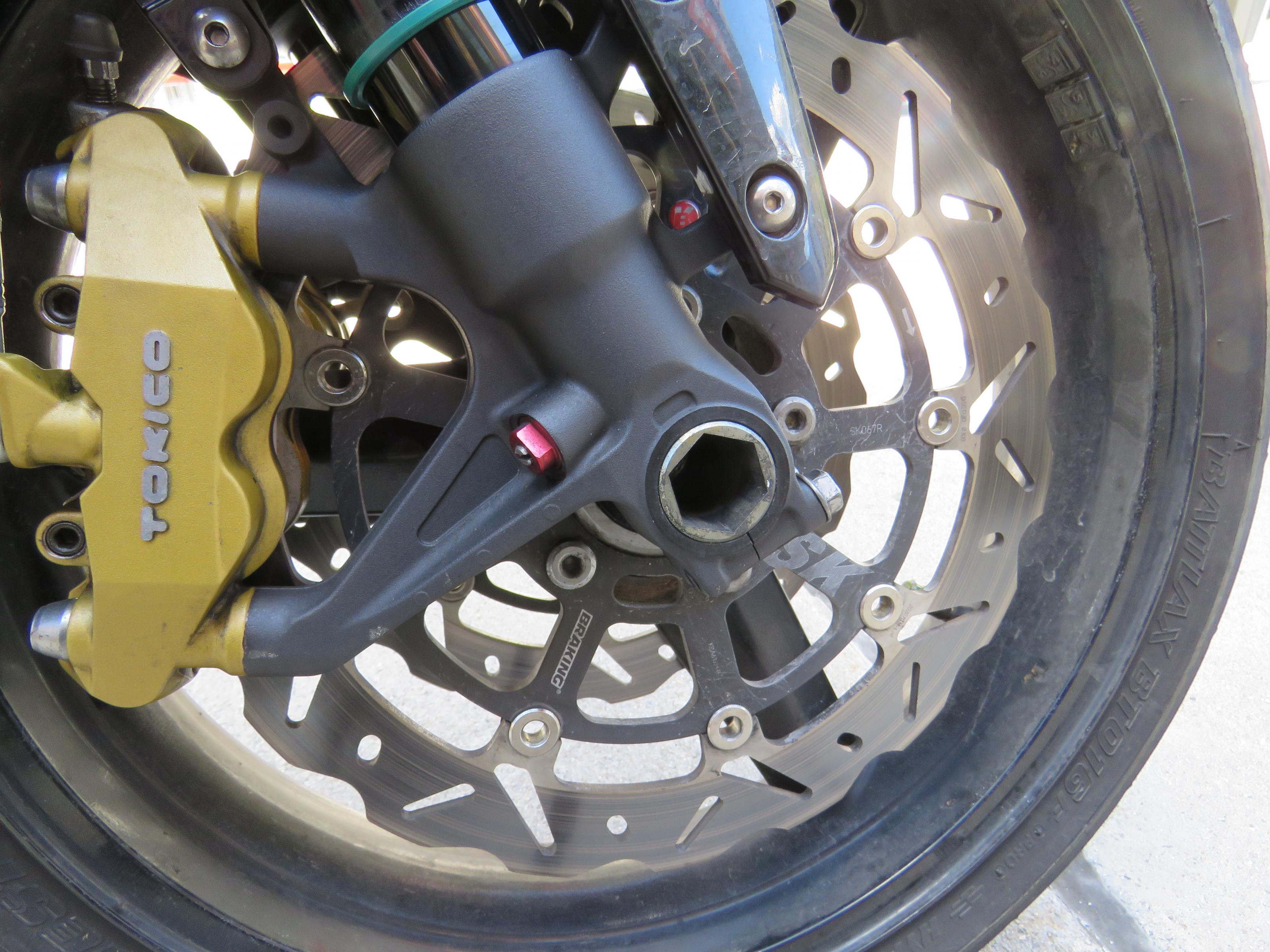

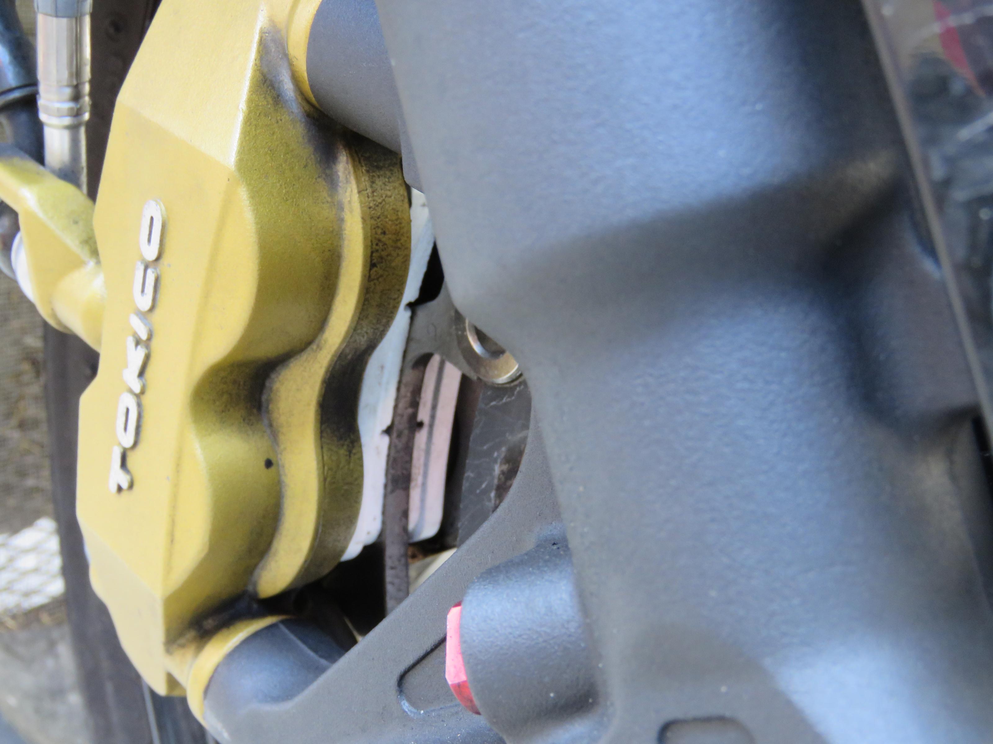

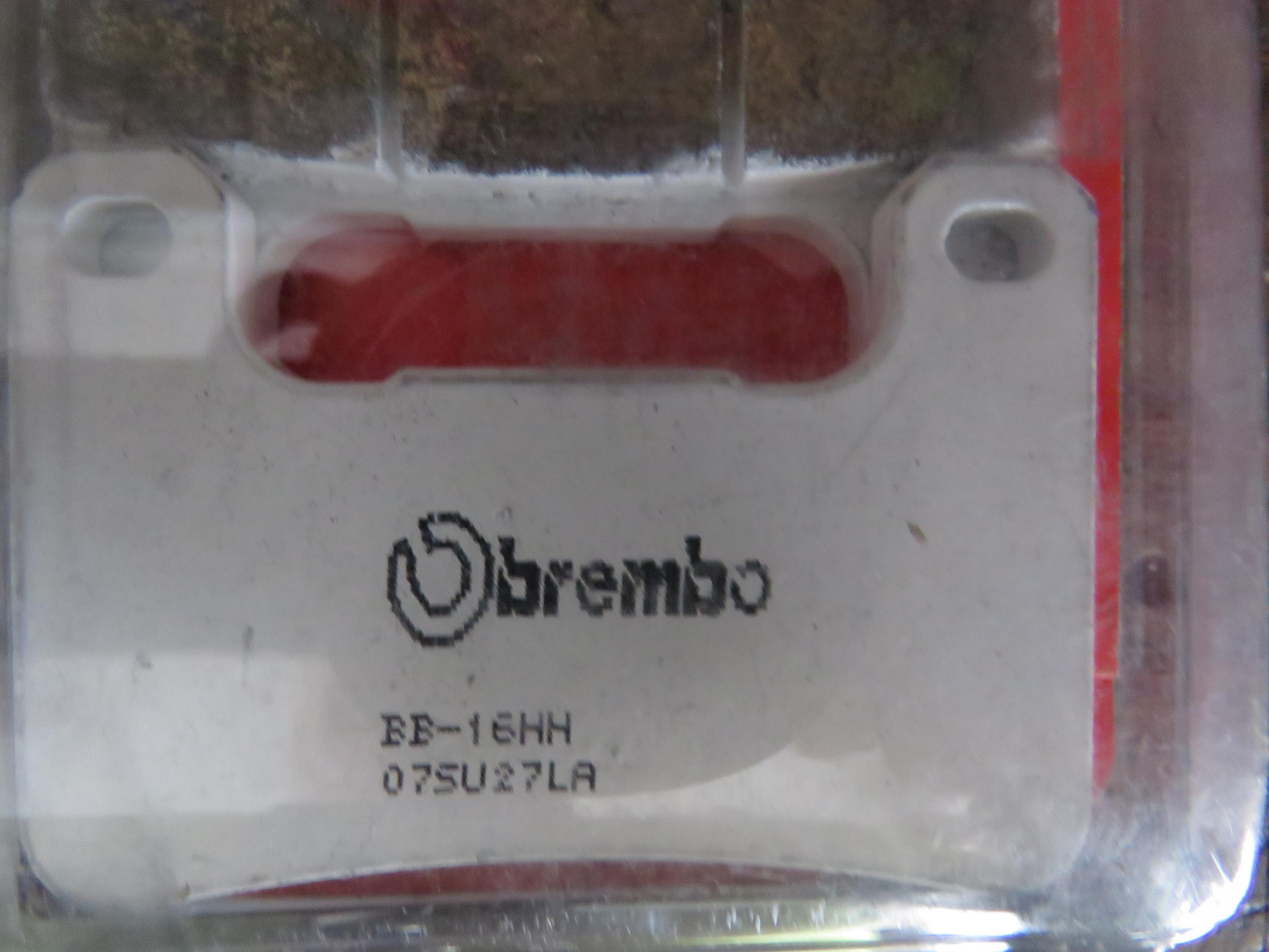

Die Suzuki GSXR 1000 hat vorne neue Bremsbeläge erhalten, ausserdem hab ich vorne und auch gleich hinten
die Bremsflüssigkeit gewechselt.
Bisher bin ich vorne Carbon Lorraine SBK 5 Beläge gefahren, die waren im grossen und ganzen gut,
bis auf auf spürbares Nachlassen bei extremen Belastungen, vor allem beim zügig Pässe
runter fahren.
Da ich mit den roten Brembos bei der GS auch in dieser Hinsicht zufrieden gewesen bin,
hab ich mich für Brembos entschieden.

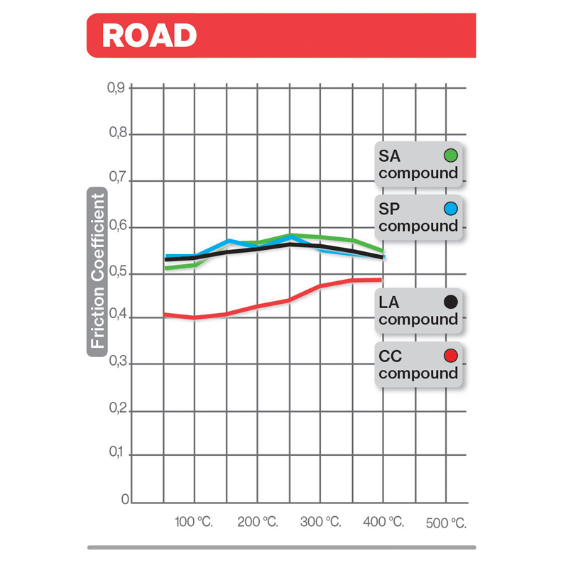

Brembo hat eine neue Linie im Programm, nämlich die mit der weissen Trägerplatte,
und der Bezeichnung LA.
Die sollen bei niedrigen Temperaturen besser als die roten ansprechen, eine
linearere Verzögerung bieten, und etwas länger halten.
Heute hab ich sie geduldig und sorgfältig eingefahren, so weit, so gut,
das Bremsgefühl ist feinfühlig, die Handkraft angenehm, die Bremsleistung
nicht aggresiv und schön zu dosieren.
Die Brembo Bezeichnugen der verschiedenen Beläge sind nicht ohne ;).
SA = rot vorne
SP = rot hinten
LA = wiss vorne

perfekt berichte irgend wann auch mal, wie sich sich gehalten haben im Vergleich zu den Roten .
Bergler
Bergler
31.12.2012
7.936
In den Bündner Bergen
GS 1200 TÜ
Mach ich gerne, bei der Suzuki kann ich aber nur mit den CL SBK 5 vergleichen.

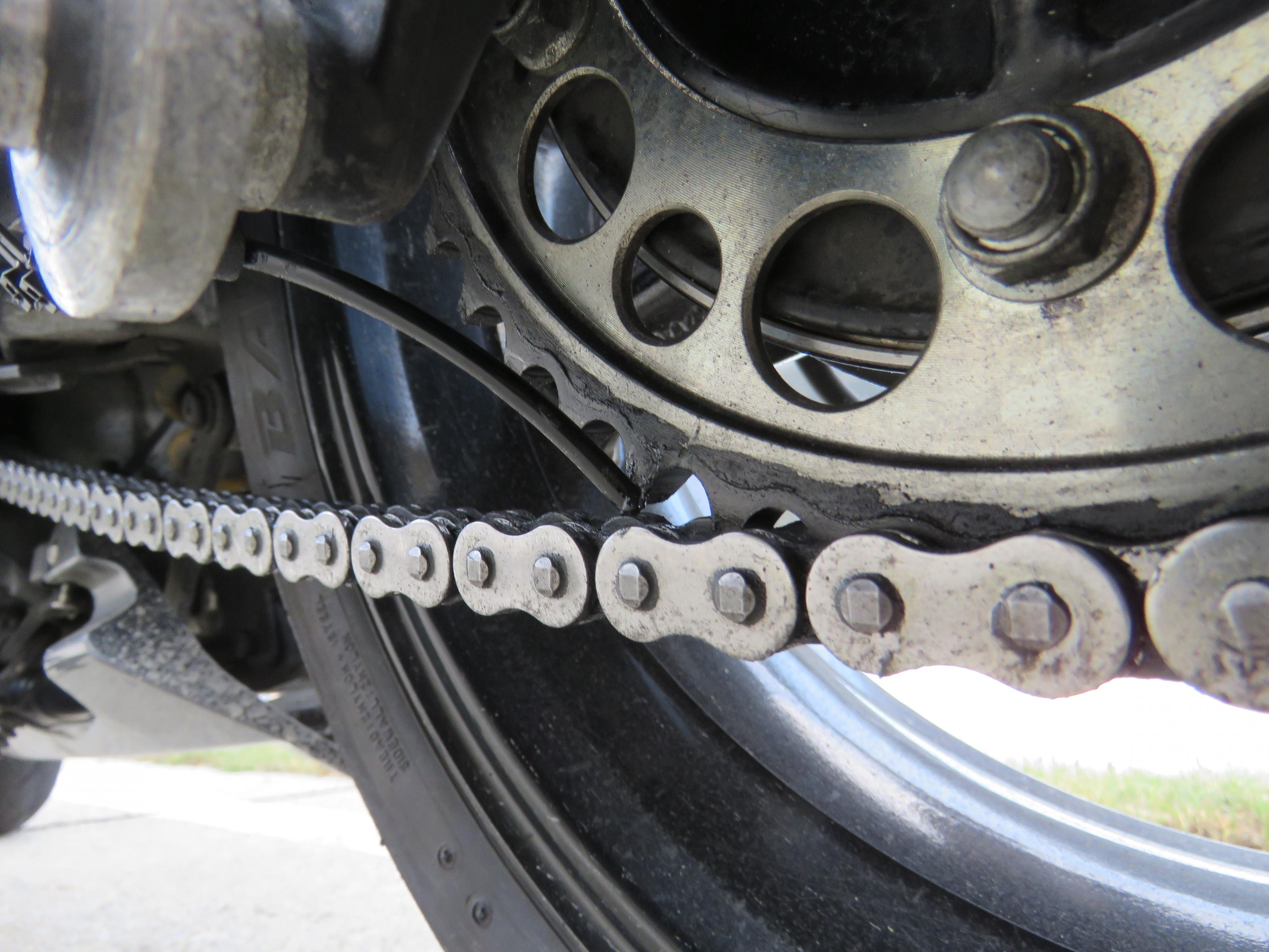

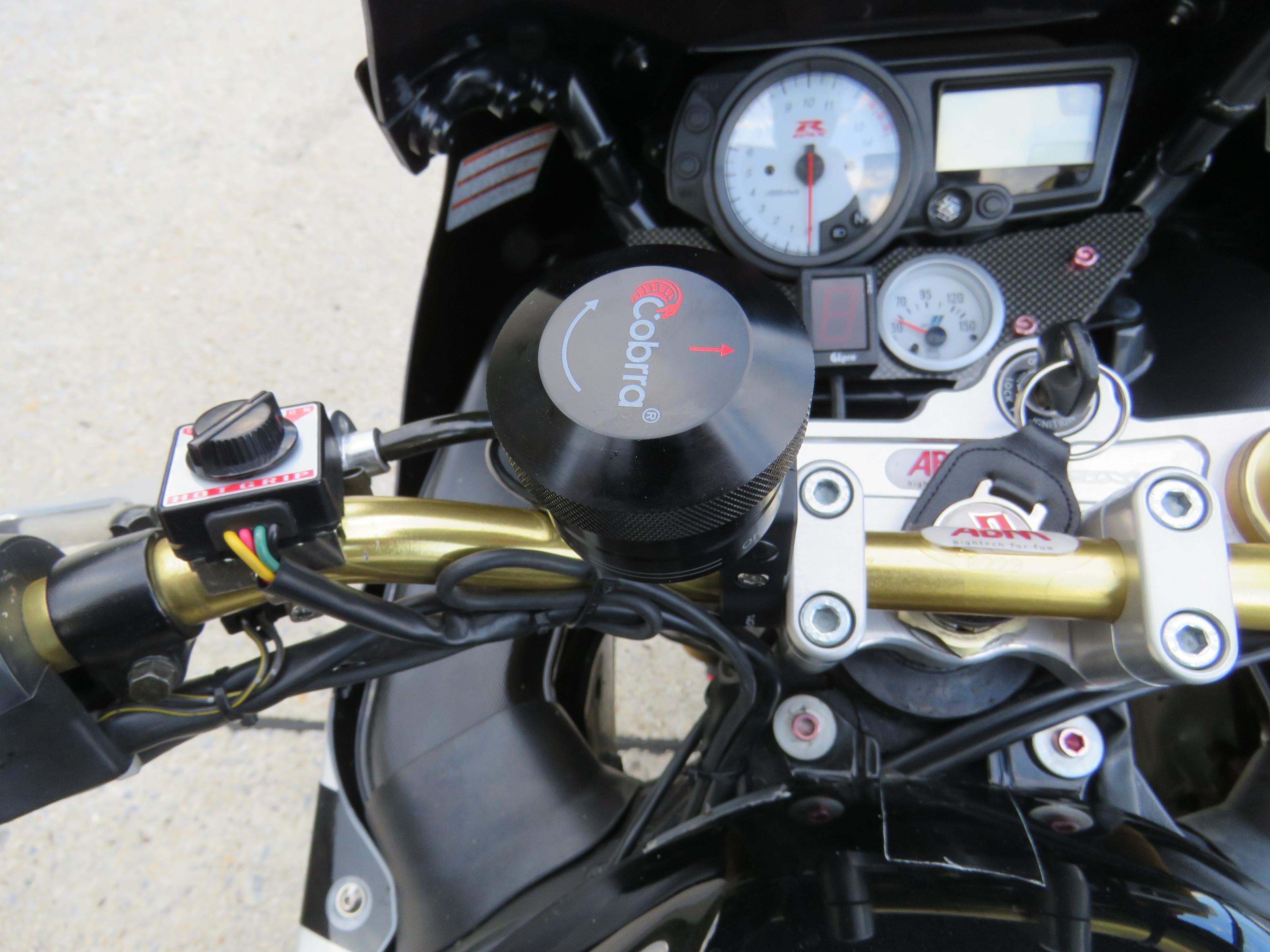

Die Suzuki GSXR hat das Cobra Nemo Kettenschmierteil bekommen, die Erfahrungen einiger
Anwender sind positiv ausgefallen, bin gespannt :).
Die GS hat Tennisgriffbänder bekommen, ist schnell montiert, sieht mässig aus (hab auch lausig aufgewickelt:o),
mal schauen wie lange sie halten.
Bergler
Bergler
31.12.2012
7.936
GS 1200 TÜ
Da der Öler montiert ist, soll ja auch gefahren werden :cool:.
Die Montage ist schnell gemacht, die Position der Ölleitung an der Kette ist
vieleicht noch nicht der Weisheit letzter Schluss, da pröble ich noch ein bisschen.

Die Brembo LA, (ich meinte schon weiss :o) haben sich bisher sehr gut bewährt, wie Brembo
beschrieben hat, sprechen sie kalt sehr fein an, nicht giftig, aber sehr gut bremsend, die Bremsleistung steigt mit dem Druck am
am Bremshebel linear an (bei einer ABS losen Bremsen ist das für mich sehr wichtig),
das brutale Pässe runter bremsen stecken sie gut weg, bisher Alles gut :).

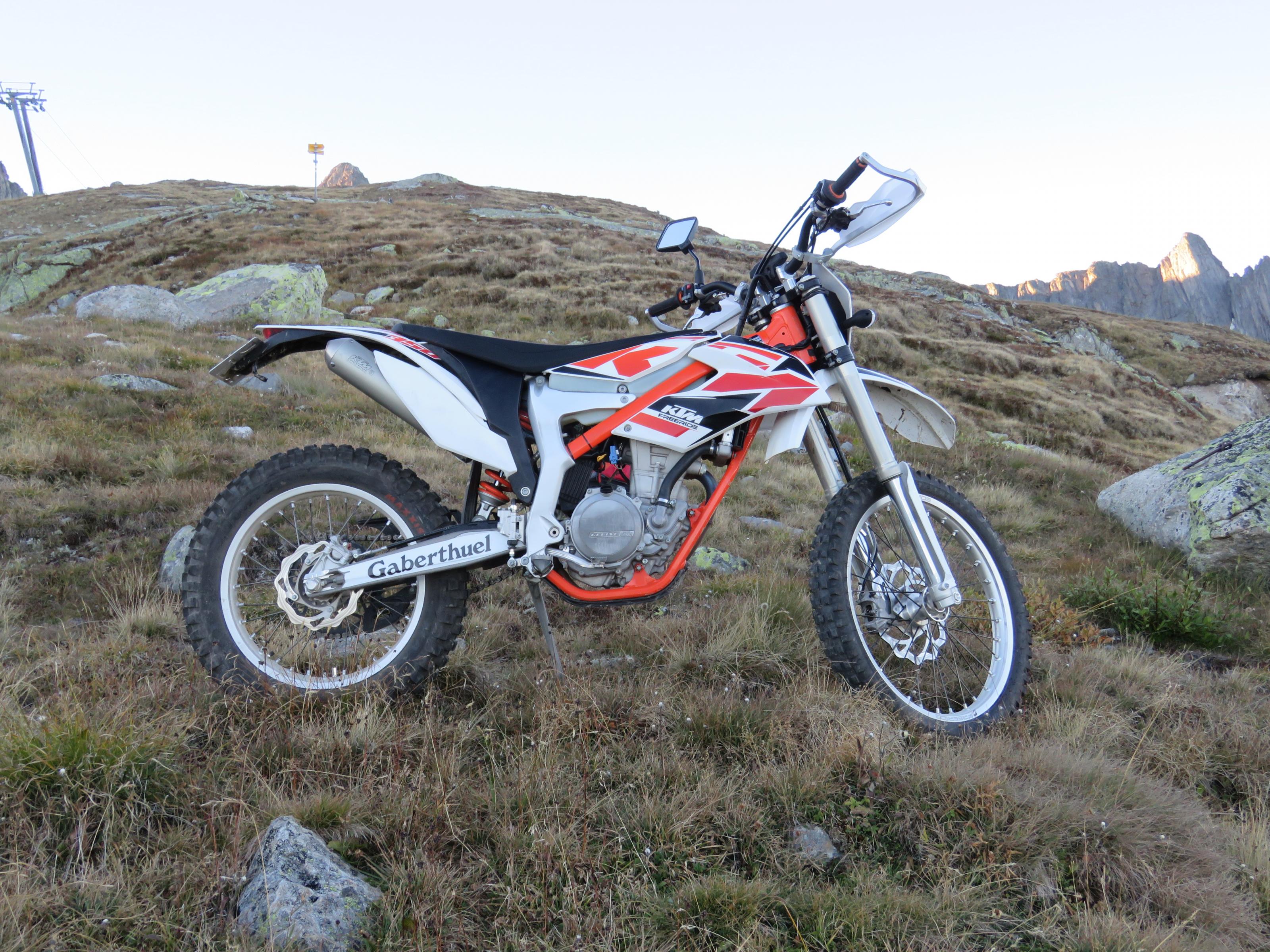

Mit einer Gebirgsziege hab ich schon lange geliebäugelt, als Favoriten haben
sich ziemlich schnell die Montesa 4ride und die KTM Freeride herauskristallisiert.
Eine Hardenduro wollte ich nicht, da ich schon eine KTM EXC 520 hatte...:).
Die Motesa ist sehr leicht und irrsinnig Geländetauglich, aber Motormässig arg schmalbürstig,
die neue KTM Freeride 250 sehr ausgewogen und spritzig, aber im unteren Drehzahlbereich
spürbar schwächer als die alte 350er (kein Wunder bei 100 ccm weniger Hubraum), also nigs für mich.
So ist es eine junge gebrauchte KTM Freeride 350 geworden, 1600 km und 55 Betriebsstunden.
..und die KTM hat schon alle Runden und auf und ab, welche die kleine LC gemacht hat, geschaft ;).
