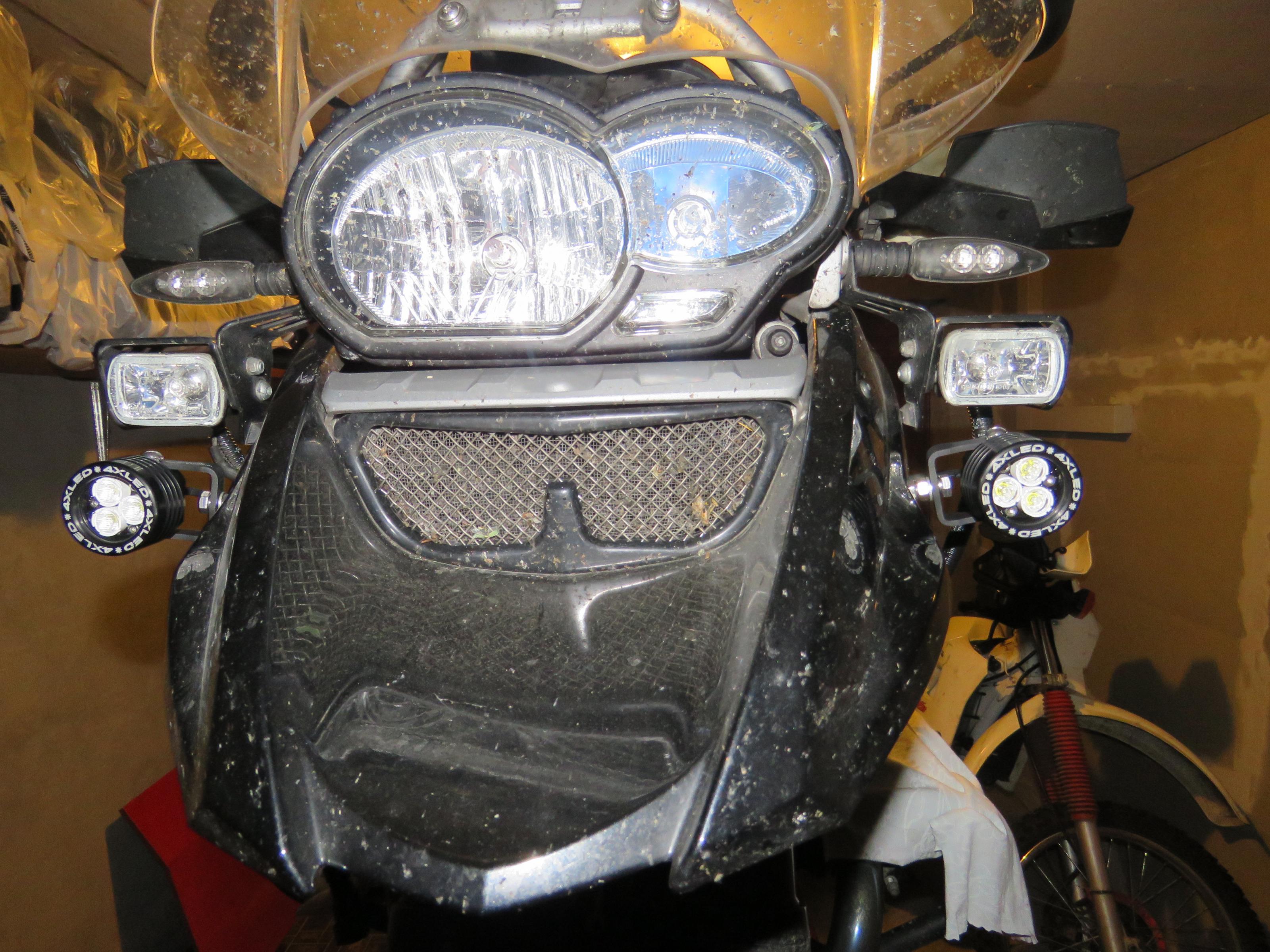

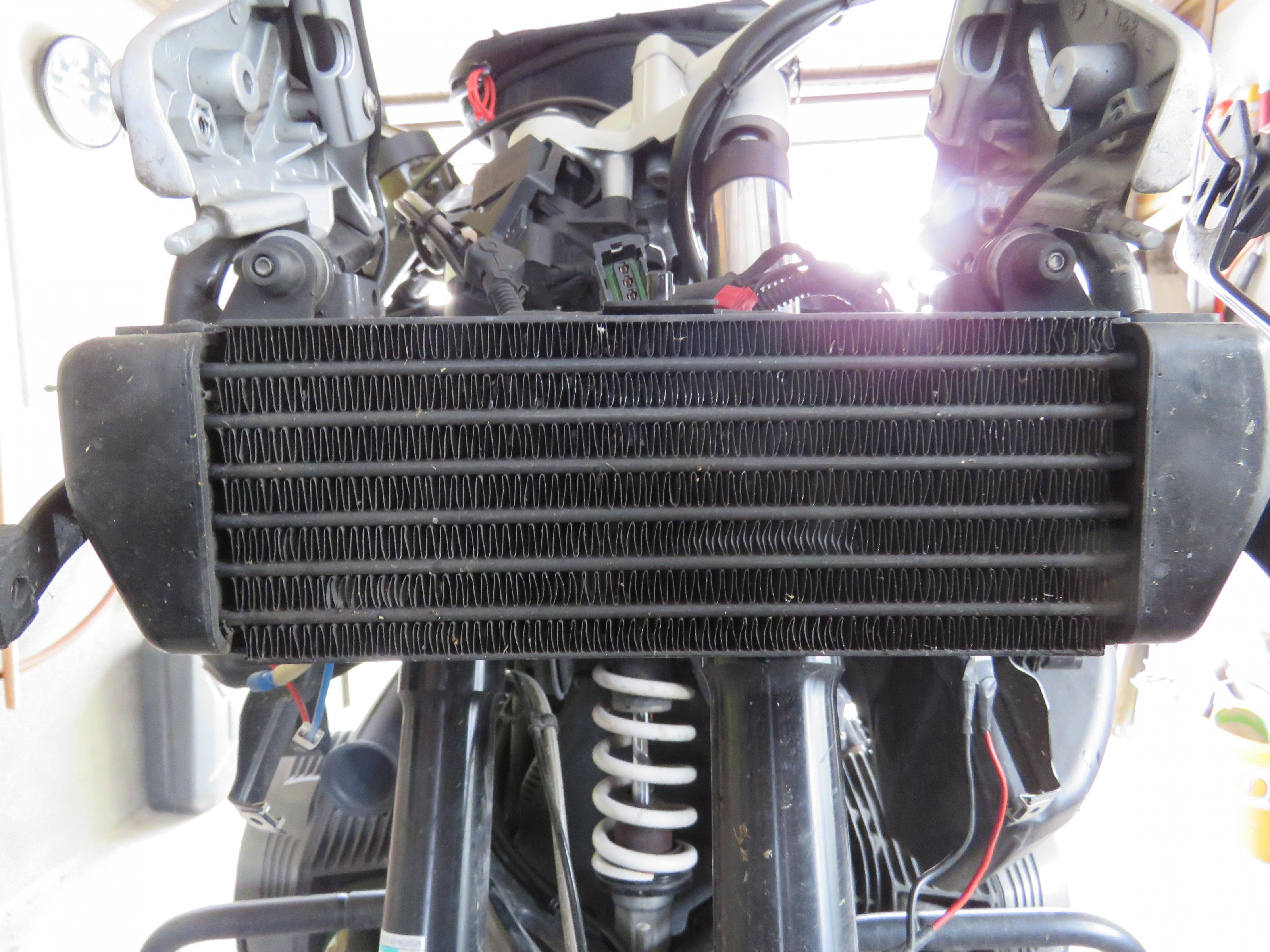

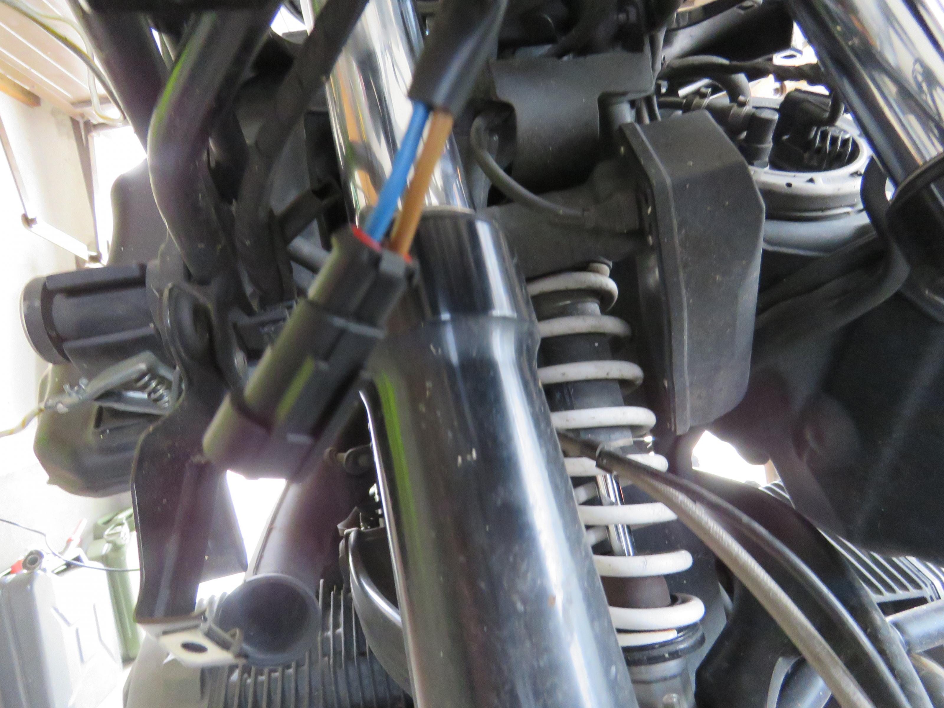

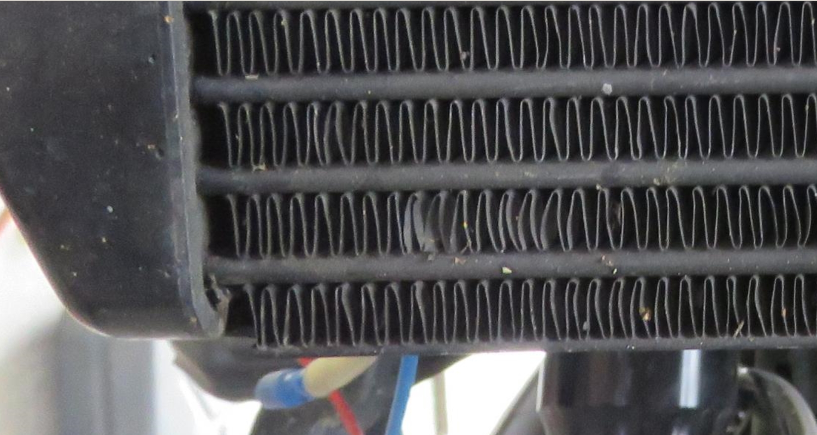

Für die Skeptiker des Ölkühlerschutzes :), so sieht der Ölkühler meiner Q nach 80000 km
aus, keine Lammelen verbogen, keine Viecher zwischen den Lammelen, einfach picobelllo :).
Hab die halbe Zerlegung der Front natürlich nicht wegen dem sauberen Ölkühler gemacht ;),
sondern um die Anschlüsse der Zusatzscheinwerfer mit AMP Stecker zu bestücken,
eine H3 Birne hat gestern Abend den Geist aufgegeben, das Wechselln der Lampen ist so wie ich
montiert und verkabelt hatte, eine arme Klütterei.
Ausserdem habe ich die Relaisansteuerung über das Abblendlicht, statt über das Standlicht geschaltet,
dann leuchten sie erst wenn der Motor läuft, statt bei Zündung ein.
Der Hintergedanke ist der, da die Wunderlich Funzeln etwa wie schlechte Karbidlampen leuchten,
werde ich im Winter andere Zusatzscheinwerfer montieren.

Den Kühler würde ich unbedingt austauschen. Ist ja praktisch schrott...
Bergler
Bergler
31.12.2012
7.936
In den Bündner Bergen
GS 1200 TÜ
Mücken kühlen nur kurzfristig :p, Luft muss durchpassen, mehr als 4 Balken
hat die Anzeige selten angezeigt.
@ Rudi, ist nur optische Täuschung :cool:.

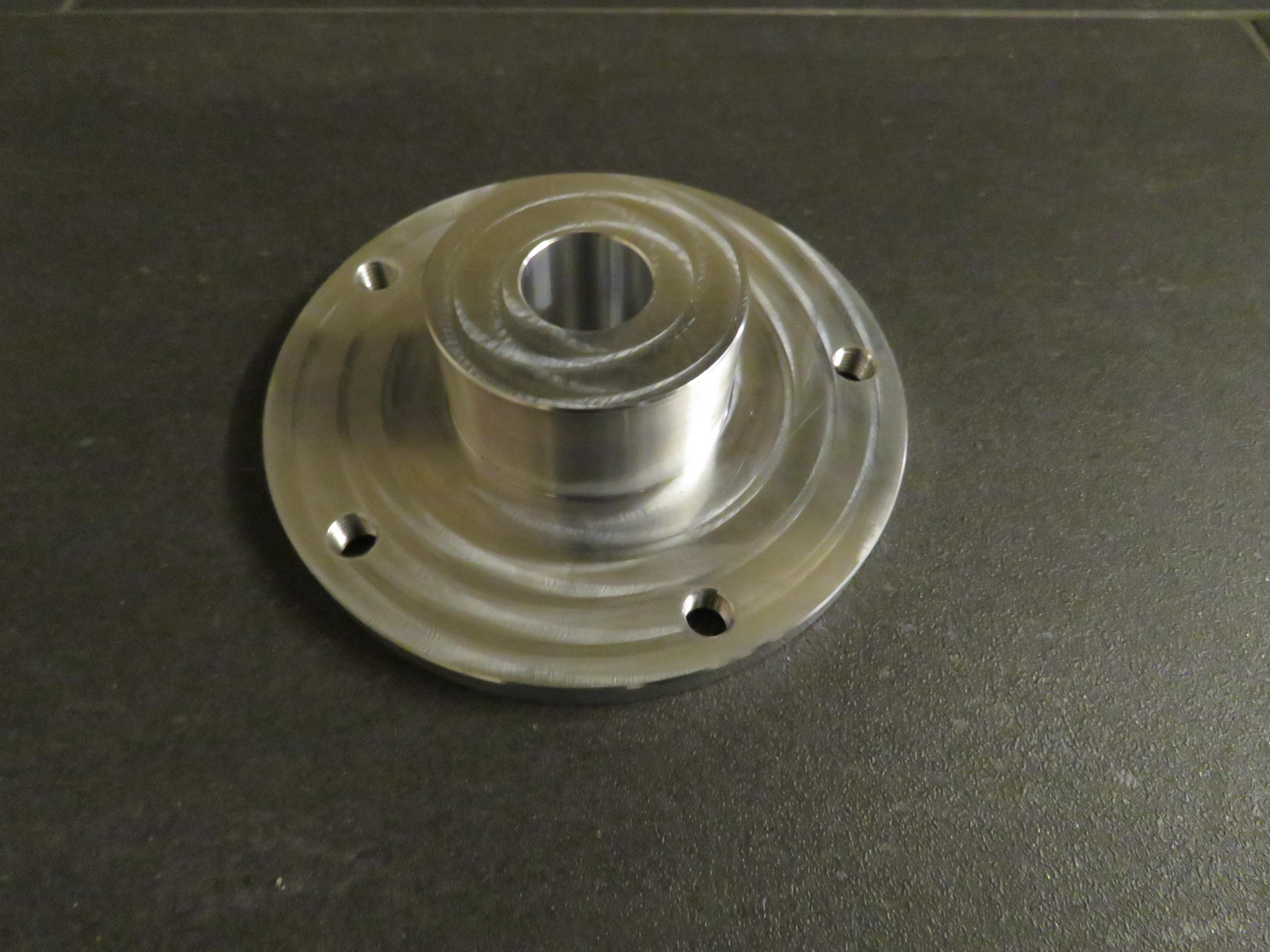

Hab heute ein feines Teil von meinem Junior bekommen, vor einiger
Zeit hatten wir uns über den Wuchtadapter für das GS Hinterrad aus Gerds Powerboxer unterhalten,
hat er schön gemacht :).
Jetzt wird hinten auch gewuchtet :).

So einen Adpater hab ich mir auch vor einem Jahr gedreht (gibt im Inet eine Konstruktionszeichnung), der ist recht praktisch, damit kann man dann auch statisch auf diesen preiswerten, kugelgelagerten Wuchtböcken das Hinterrad wuchten.
Mein :) Reifenhändler wuchtet Motorrad-Reifen nur auf solch einem Bock (nicht auf der Autorreifenwuchtmaschine) und seit ich den Adpater habe, macht er mir auch das HR komplett.

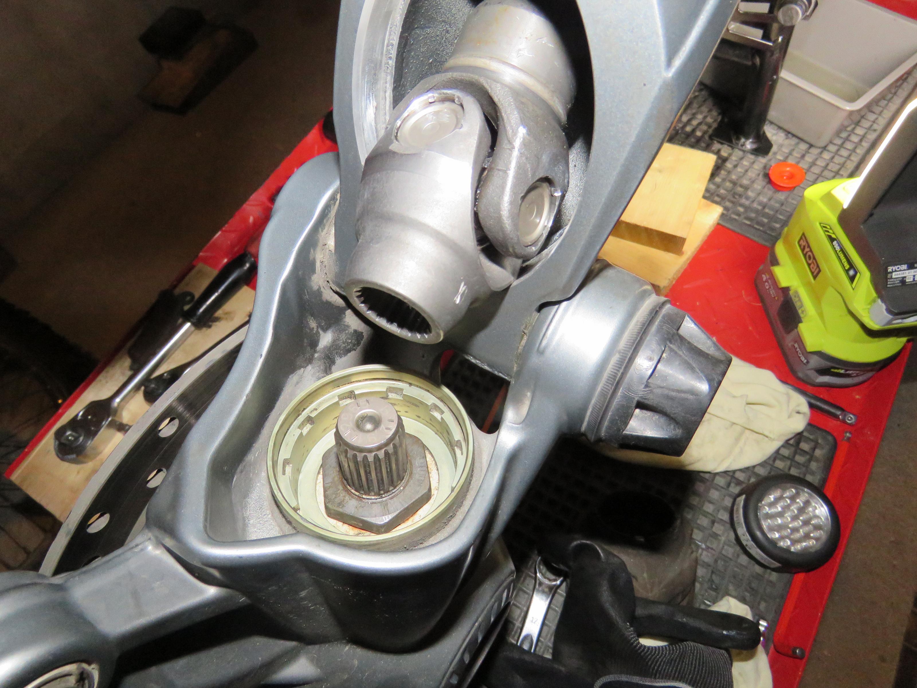

Hab mal hinten/ mitte angefangen, die üblichen Ölwechsell an HAG und Getriebe,
bei beiden war am Magnet ein wenig Schlamm aber keine Späne :), das Öl
war immer noch gelb, nur leicht dunkler als das frische.
Das HAG habe ich auch runter geklappt und die Zapfwelle und Peripherie angeschaut,
alles sauber und ohne Auffälligkeiten, natürlich die Verzahnung geputzt und wieder geschmiert.

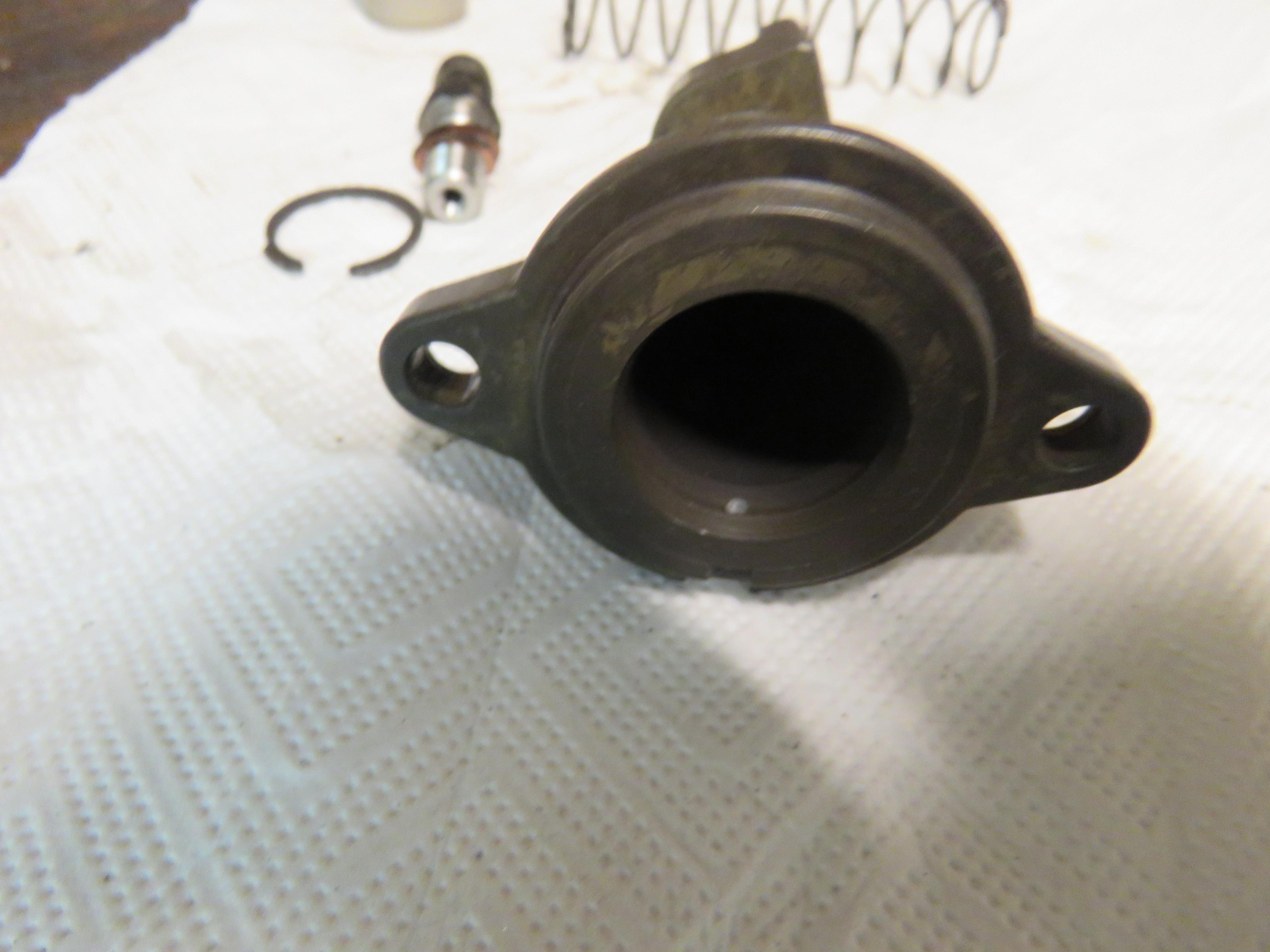

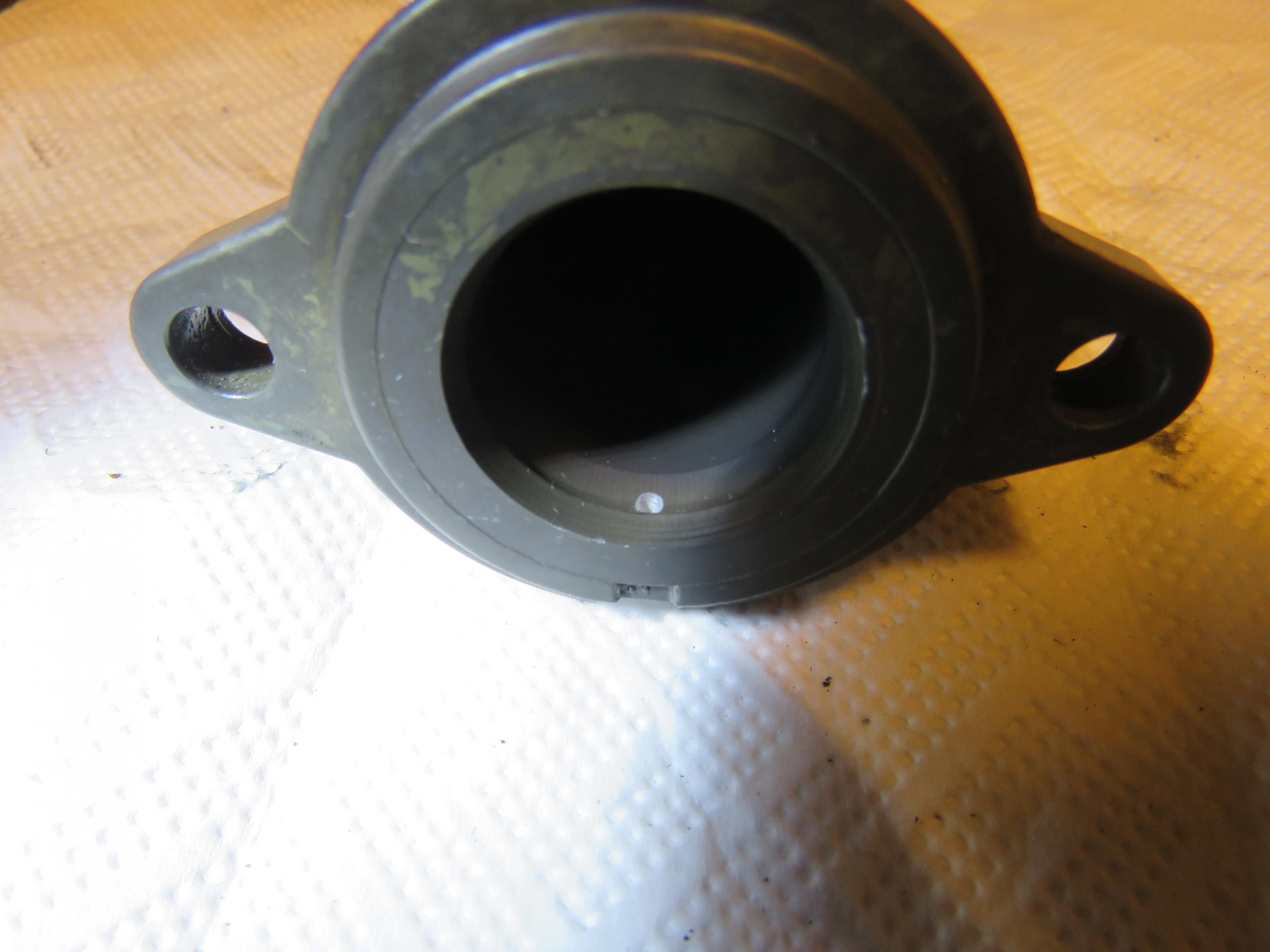

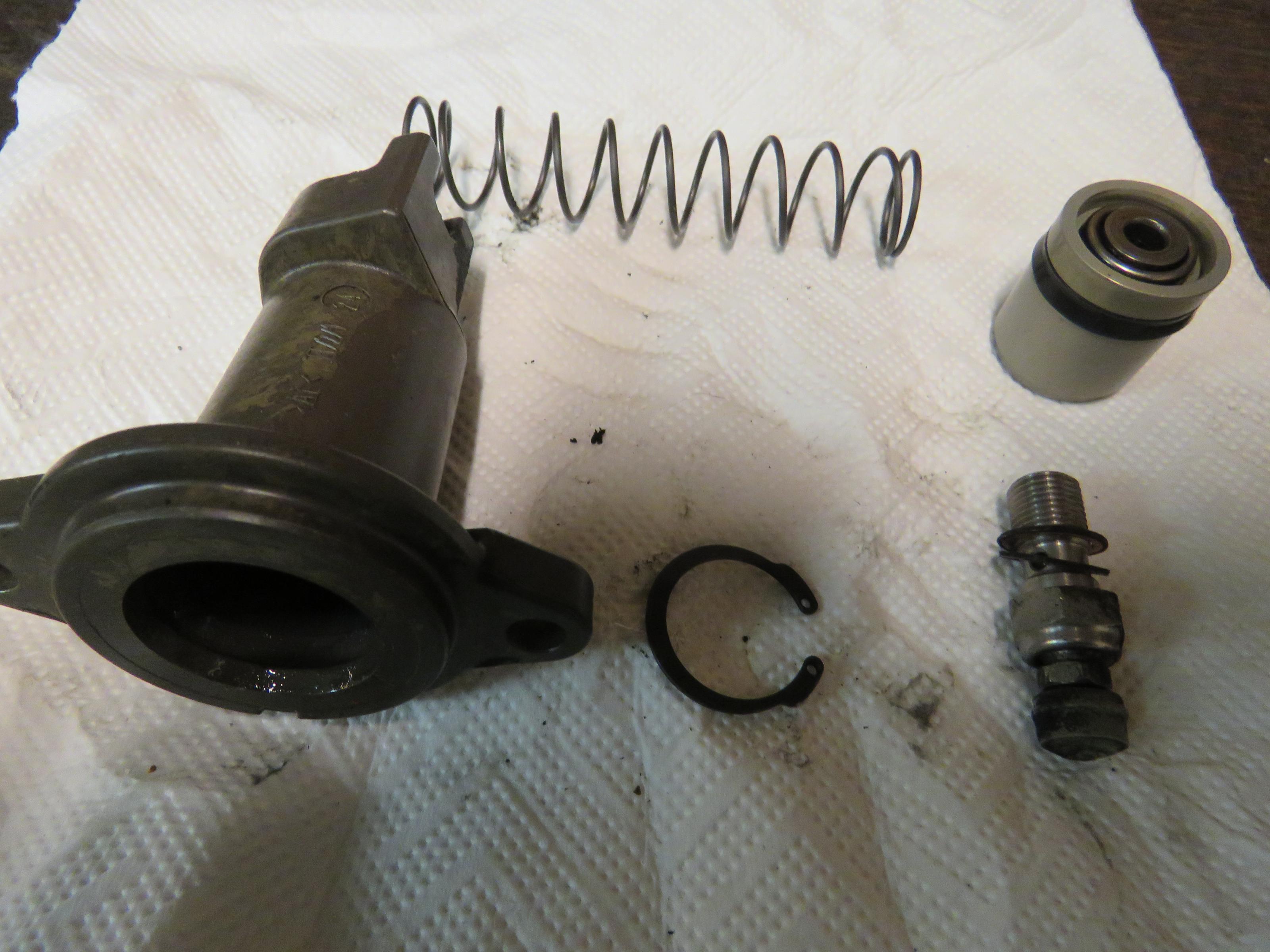

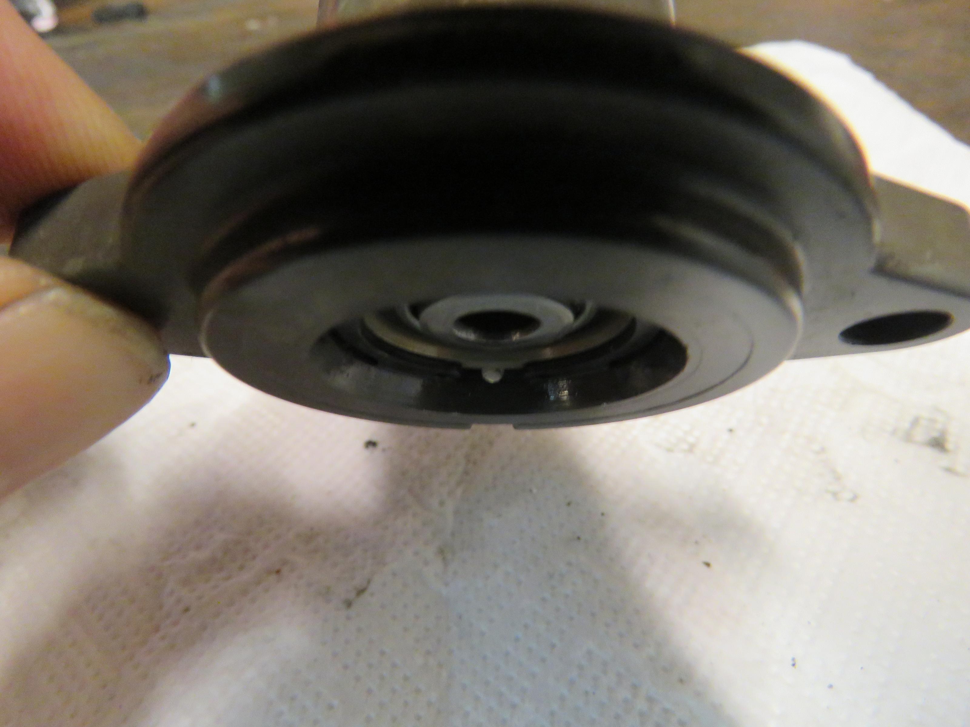

Um einer verölter Kupplung seitens Nehmerzylinder vorzubeugen, hab ich diesen mit
einer Bohrung versehen, falls der der Zylinder undicht werden sollte, kann das Vitamol
durch die Bohrung nach aussen fliessen, und ist so sofort sichtbar.
Um die Bohrung dahin zu bekommen wo ich sie wollte, hab ich den Steg runter gefeilt,
dann schön ;) gemessen, gekörnt und gebohrt, ok ist reiner Zufall, aber die Bohrung
ist da wo ich sie wollte.
Das klitzekleine Ausrücklager auch vorsichtig mit einem Fuselfreien Lappen raus geputzt und frisch geschmiert.

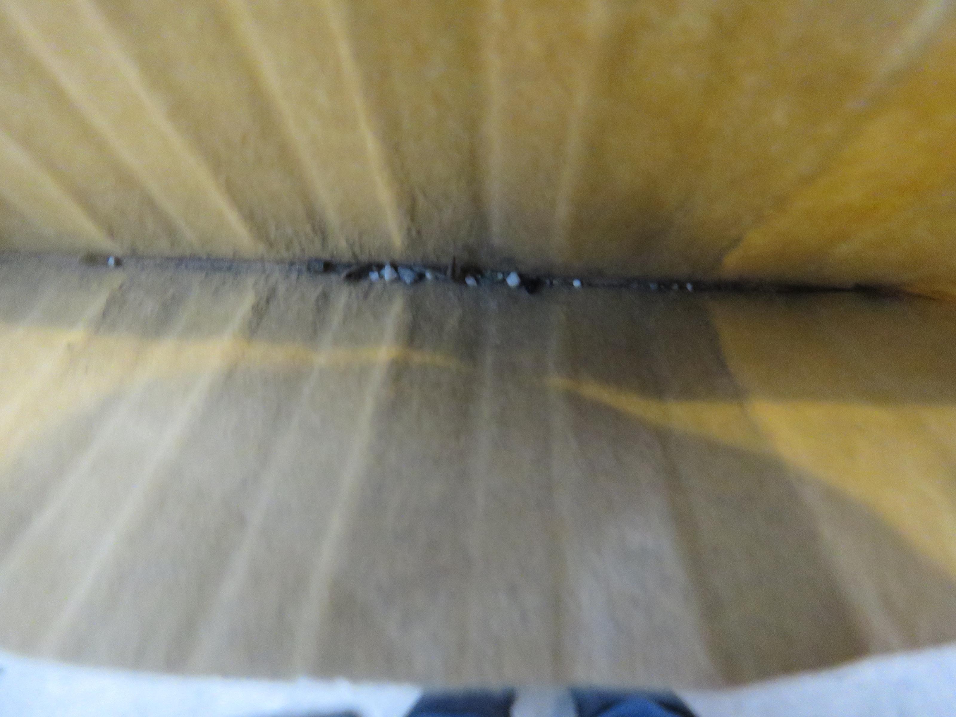

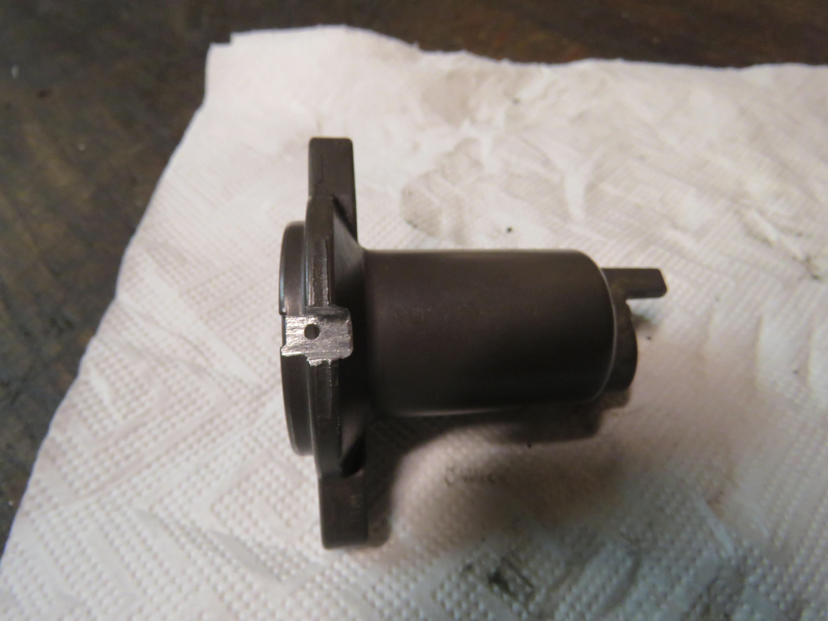

Das Ventilspiel war bis auf die 2 Auslassventile des linken Zylinders ok,
die 0.35 Lehre flutschte locker durch, die 0.40 Lehre straff, also die
Schlepphebel ausgebaut und die Halkugeln gesichtet und vermasst.
Die Halbkugel vom unteren A-Ventil passt für das obere A-Ventil, also braucht es nur eine
neue.
Einige Halbkugeln hab ich unterdessen gesammelt, aber keine passt :(, neue bestellen.
Die 2 Schlepphebel sehen super aus, keine Laufspuren :), hier das untere......

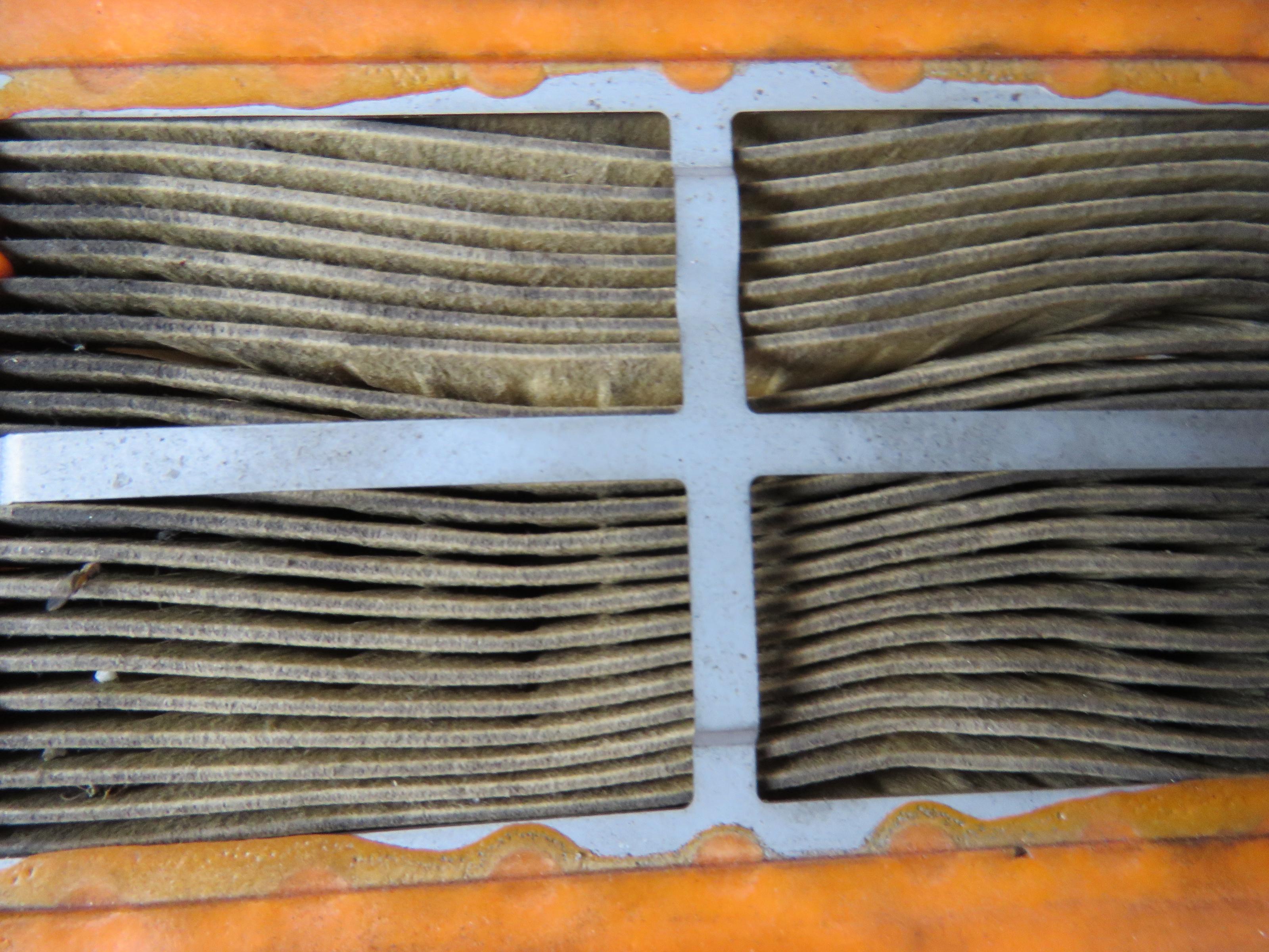

Der Luftfilter war fällig...

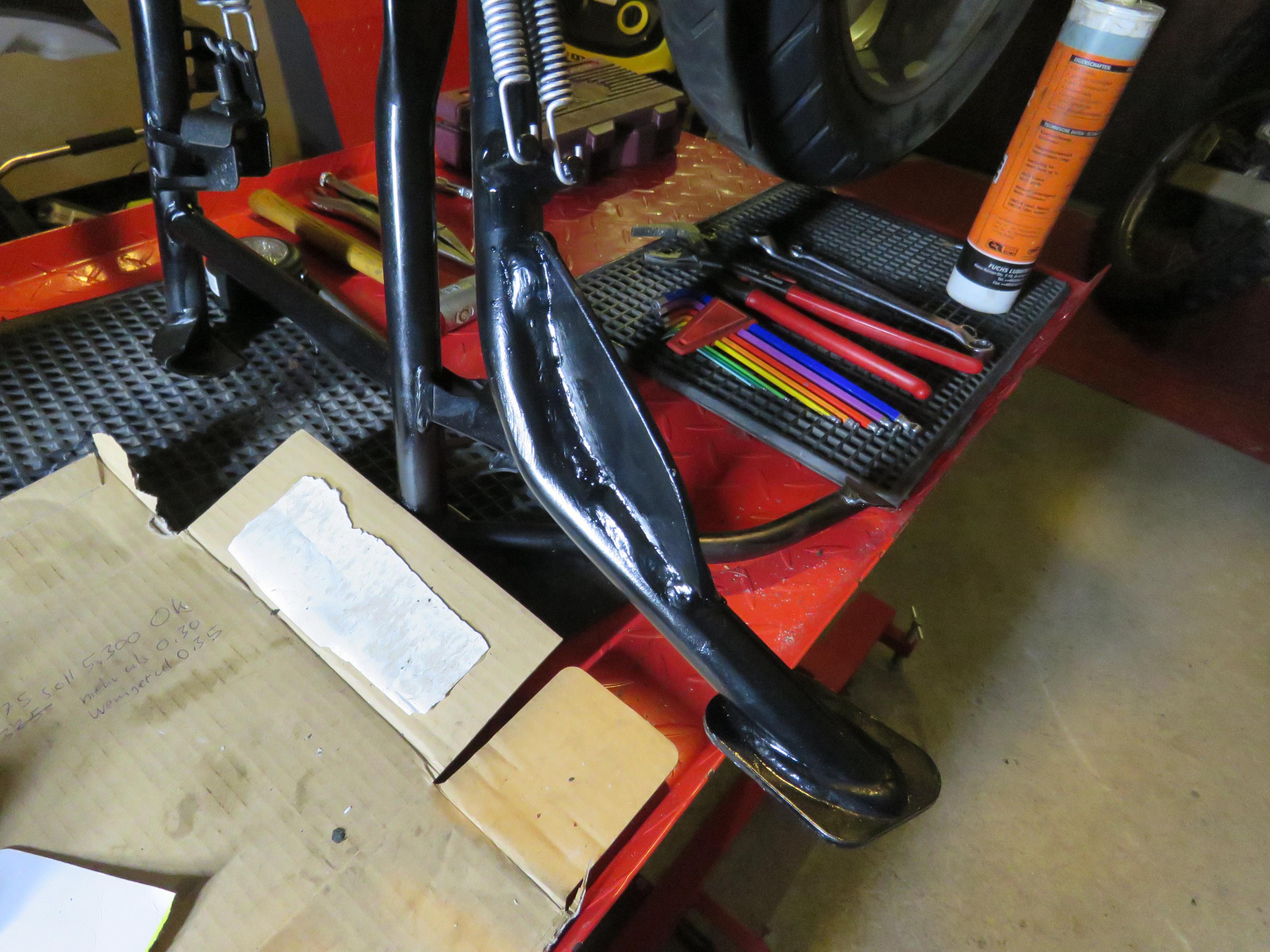

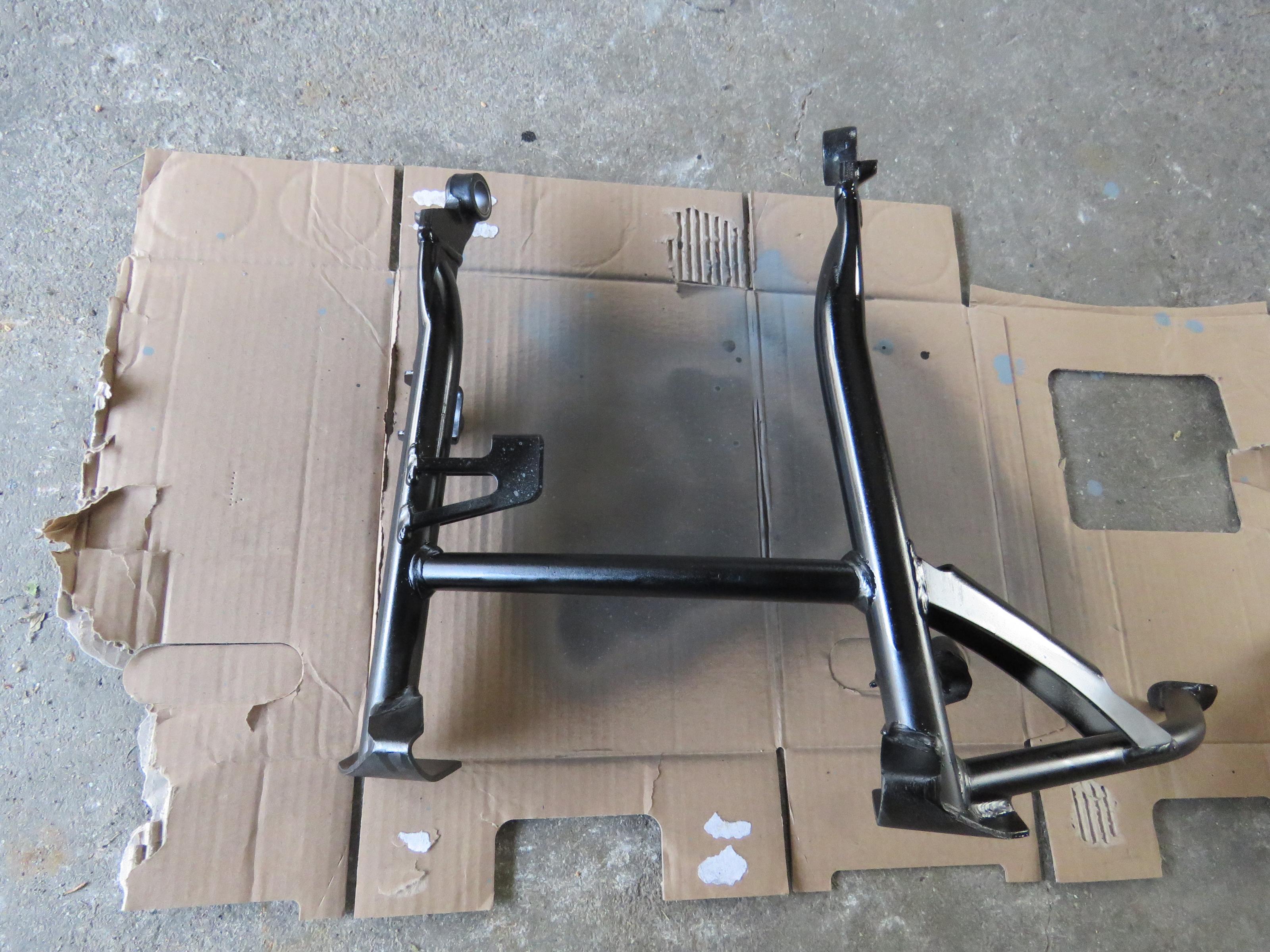

Der Hauptständer hat neuen Lack bekommen, auf der Unterseite natürlich mehrere
speziell dicke Schichten :).
Die Hauptständerlagerung ist in einem super Zustand, alles schön putzen und wieder schmieren. Die Abdichtung mit den 2 O-Ringen finde ich toll :), weil der Hauptständer leichtgängig und Spielfrei läuft,
klar, auch dank den konischen Schrauben, die die Lagerbüchsen Spielfrei mit dem Rahmen verbinden.

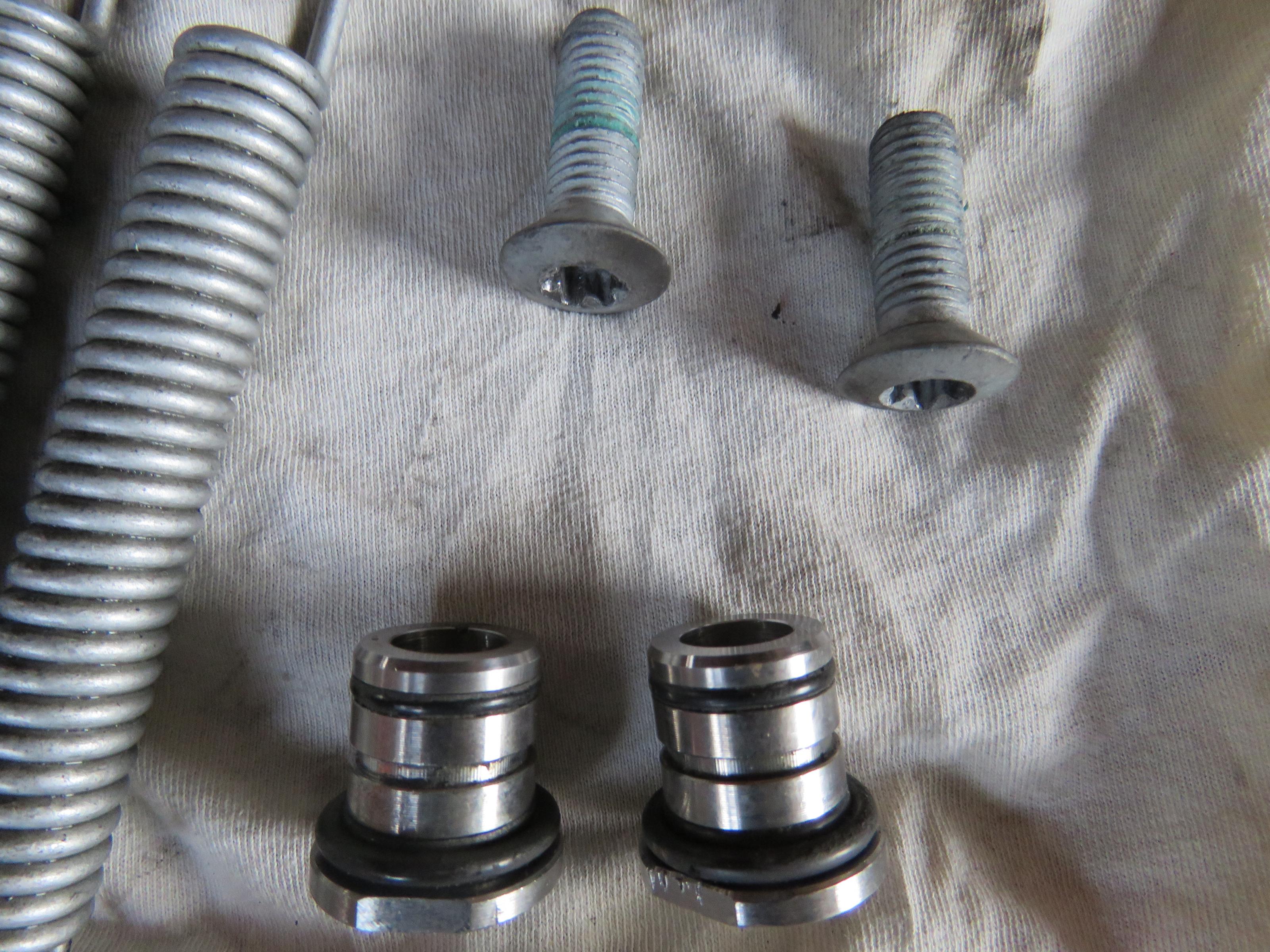

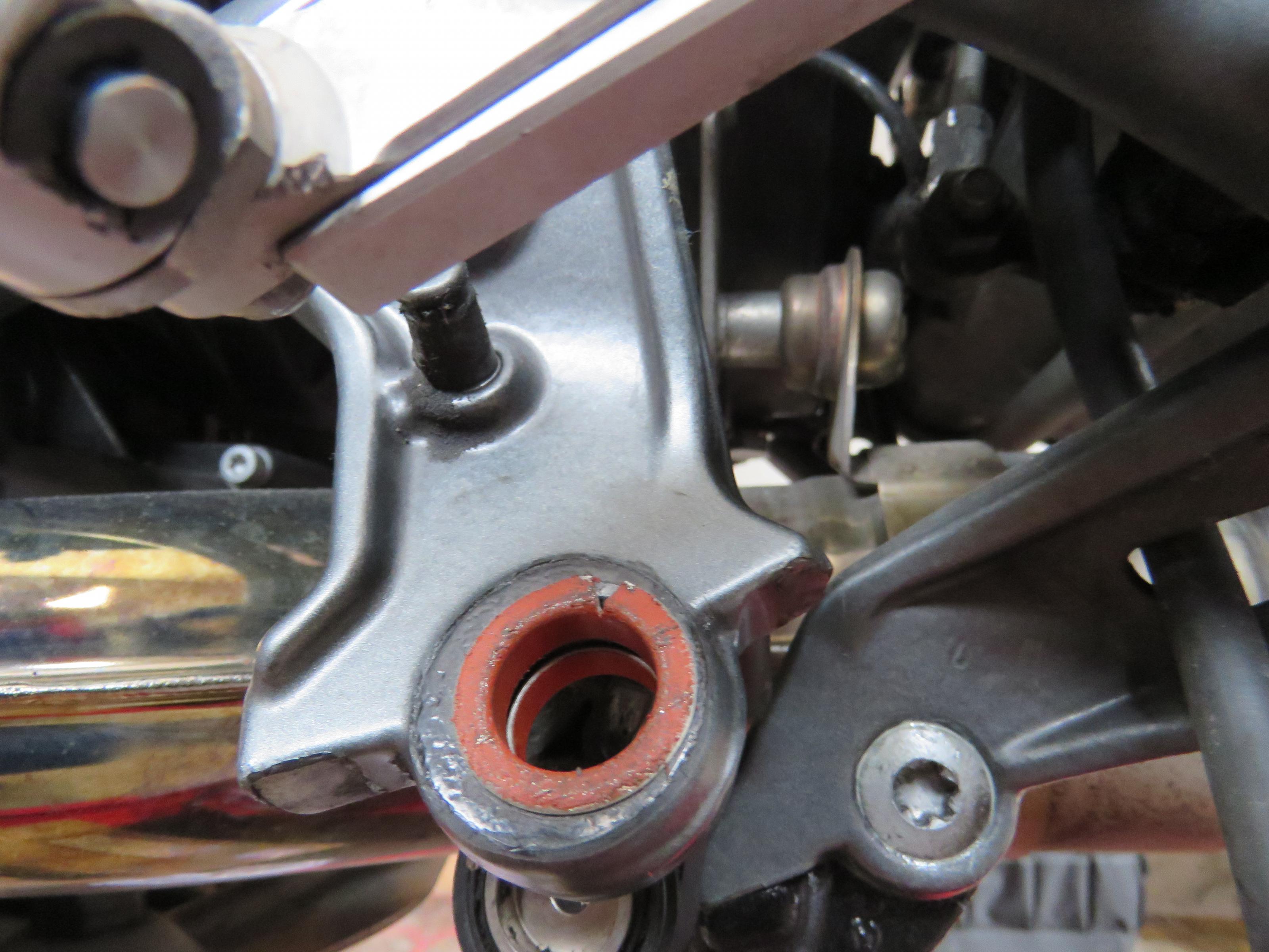

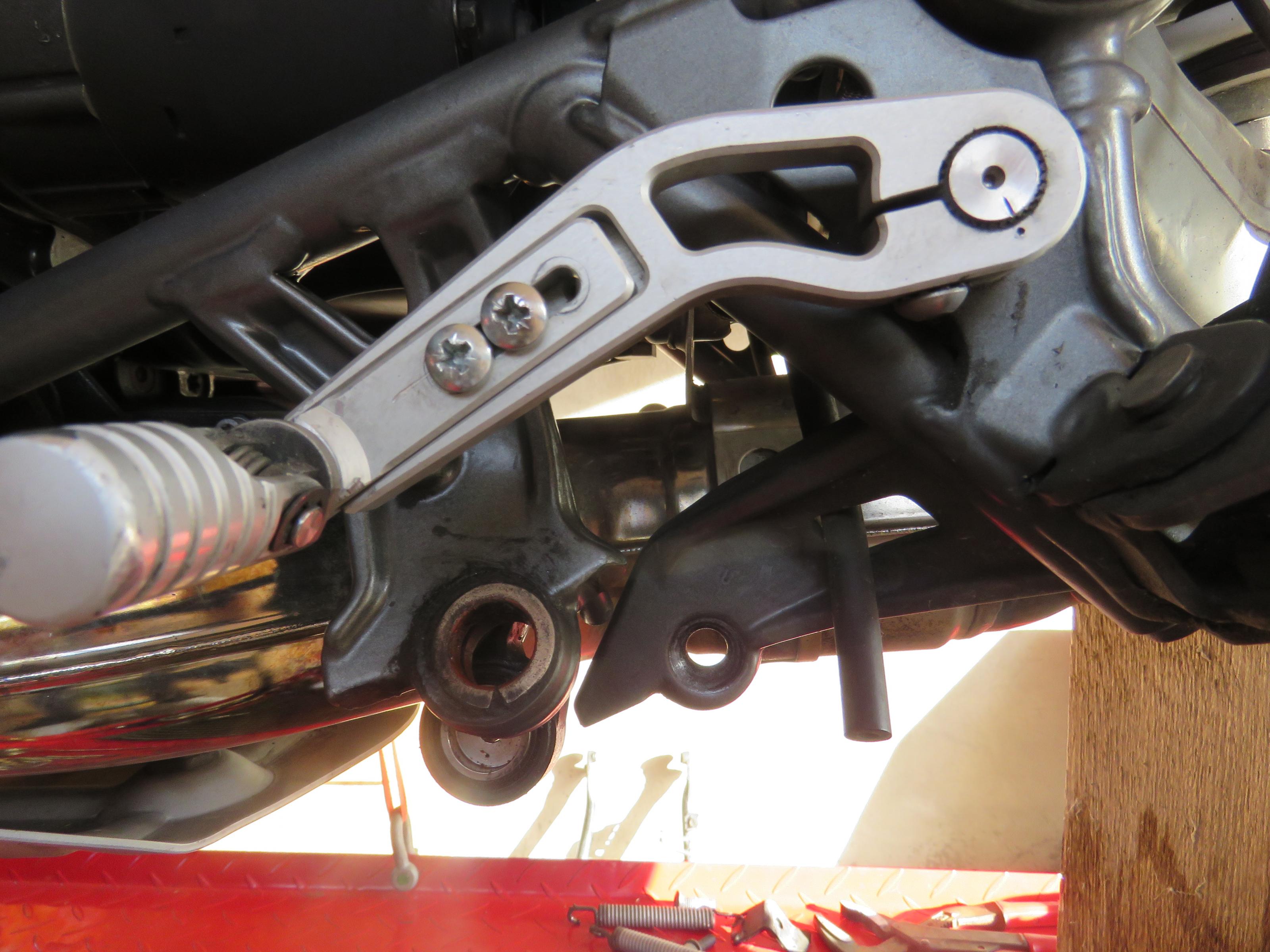

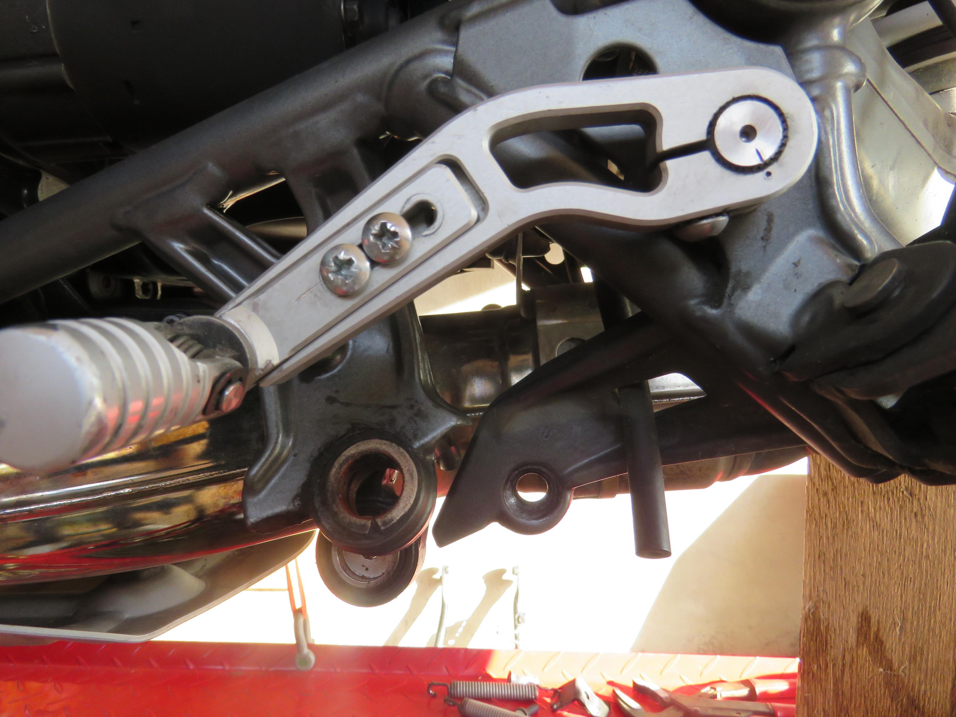

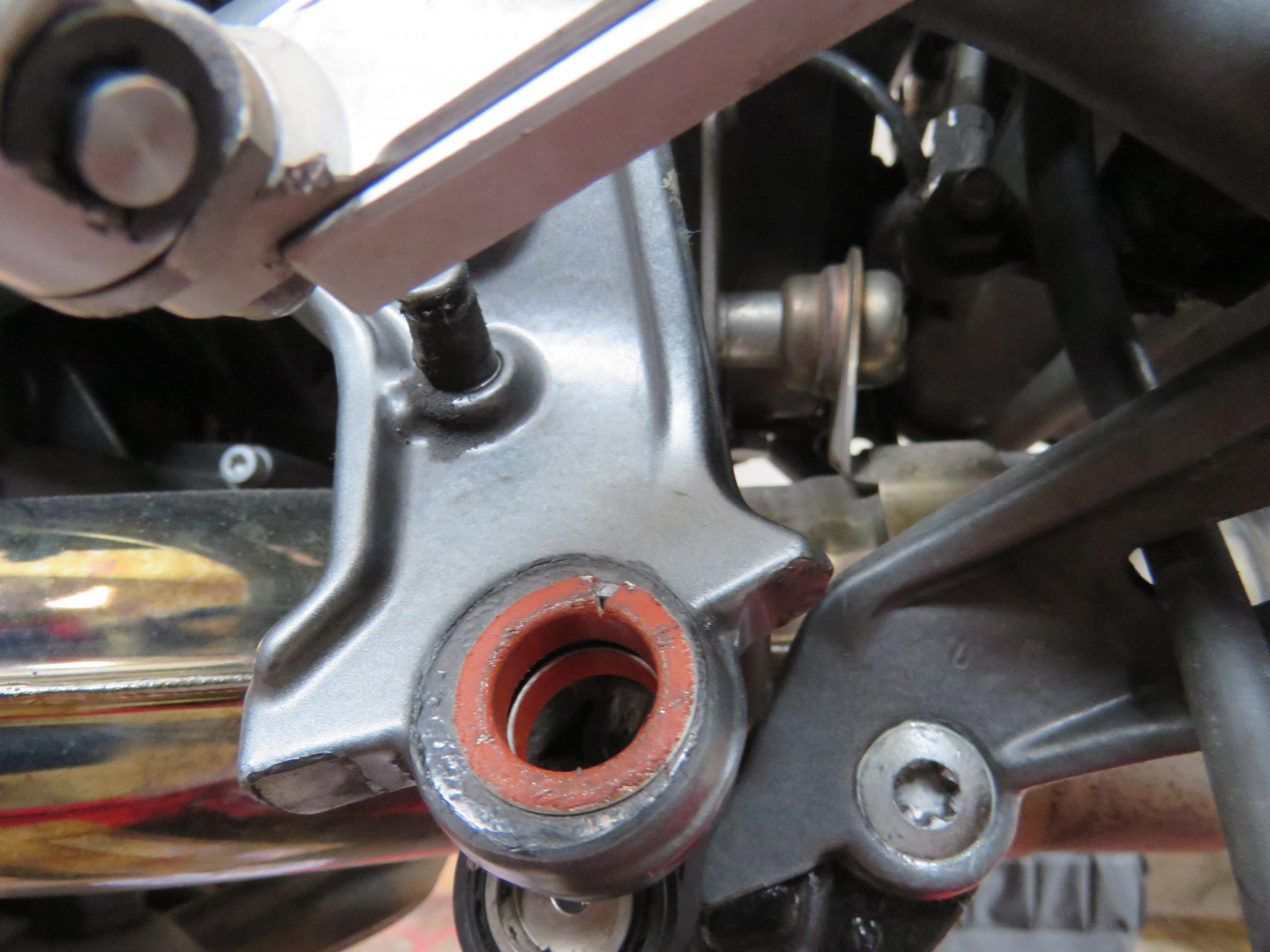

Da der Seitenständer den Belastungen etwas nachgegeben hat, wurde er
in in etwa der Original Krümmung (schwache Konstruktion ;)) gebracht und verstärkt.
So ist die Krücke wieder mehr oder weniger Spielfrei :).

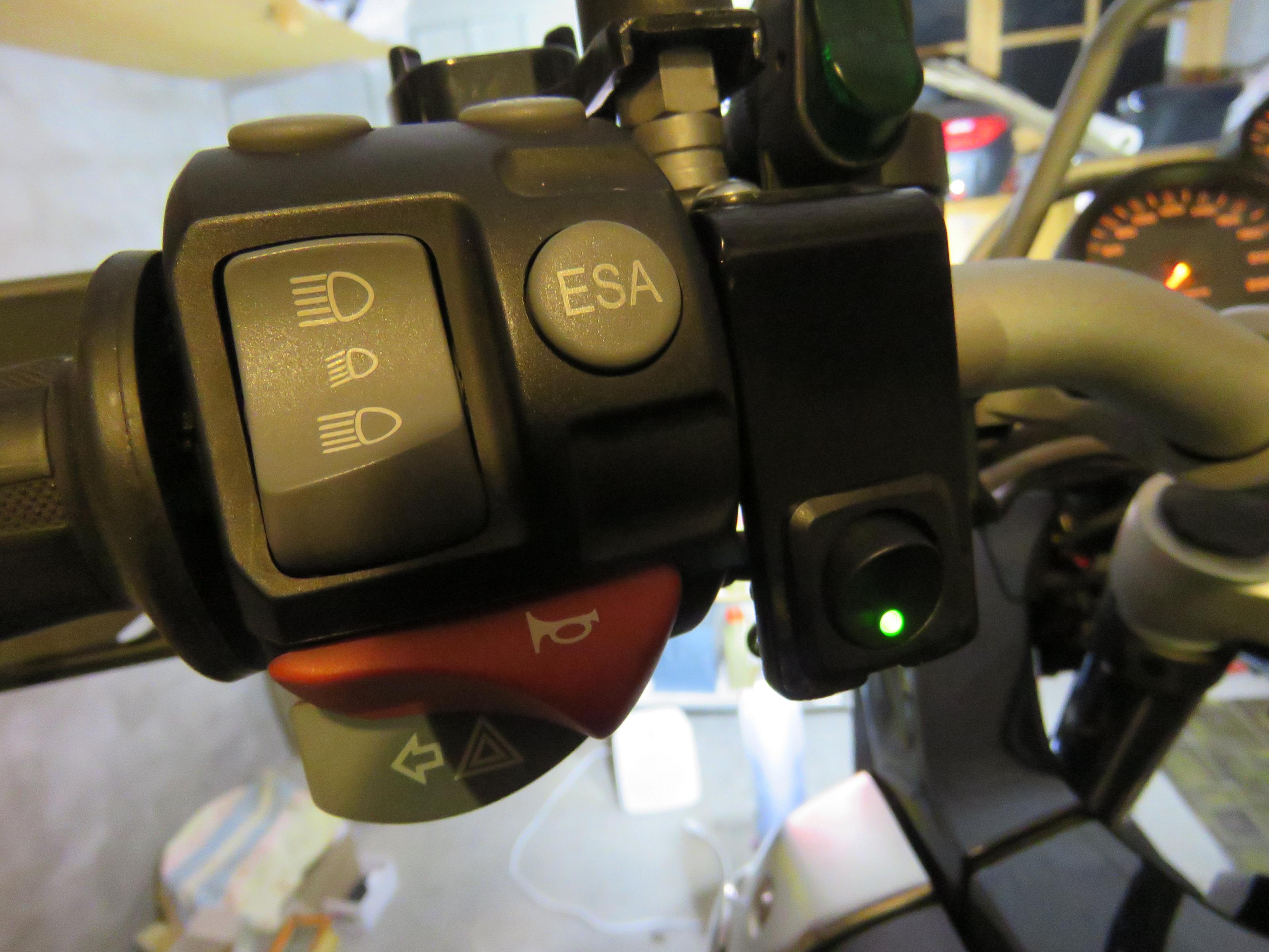

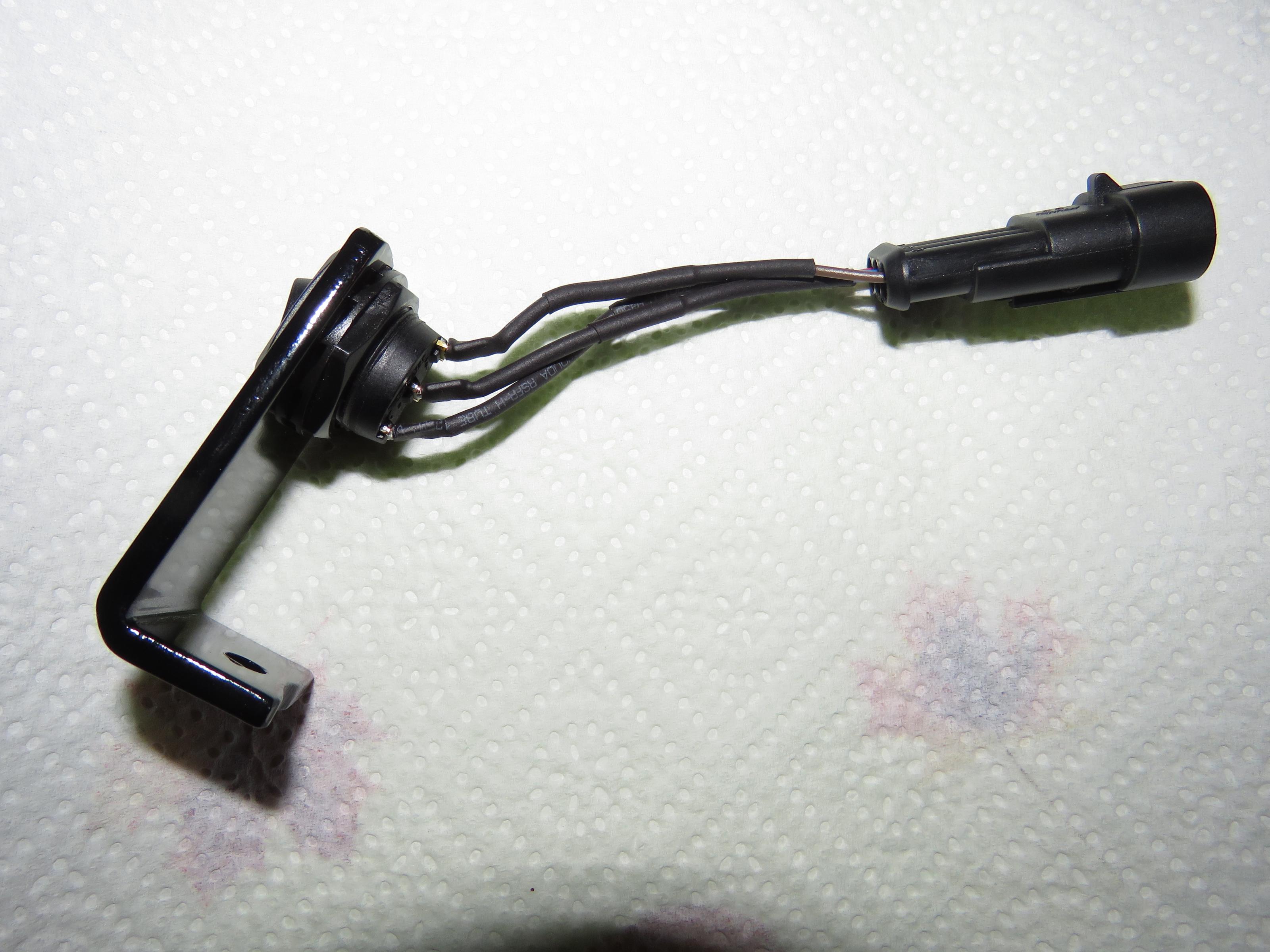

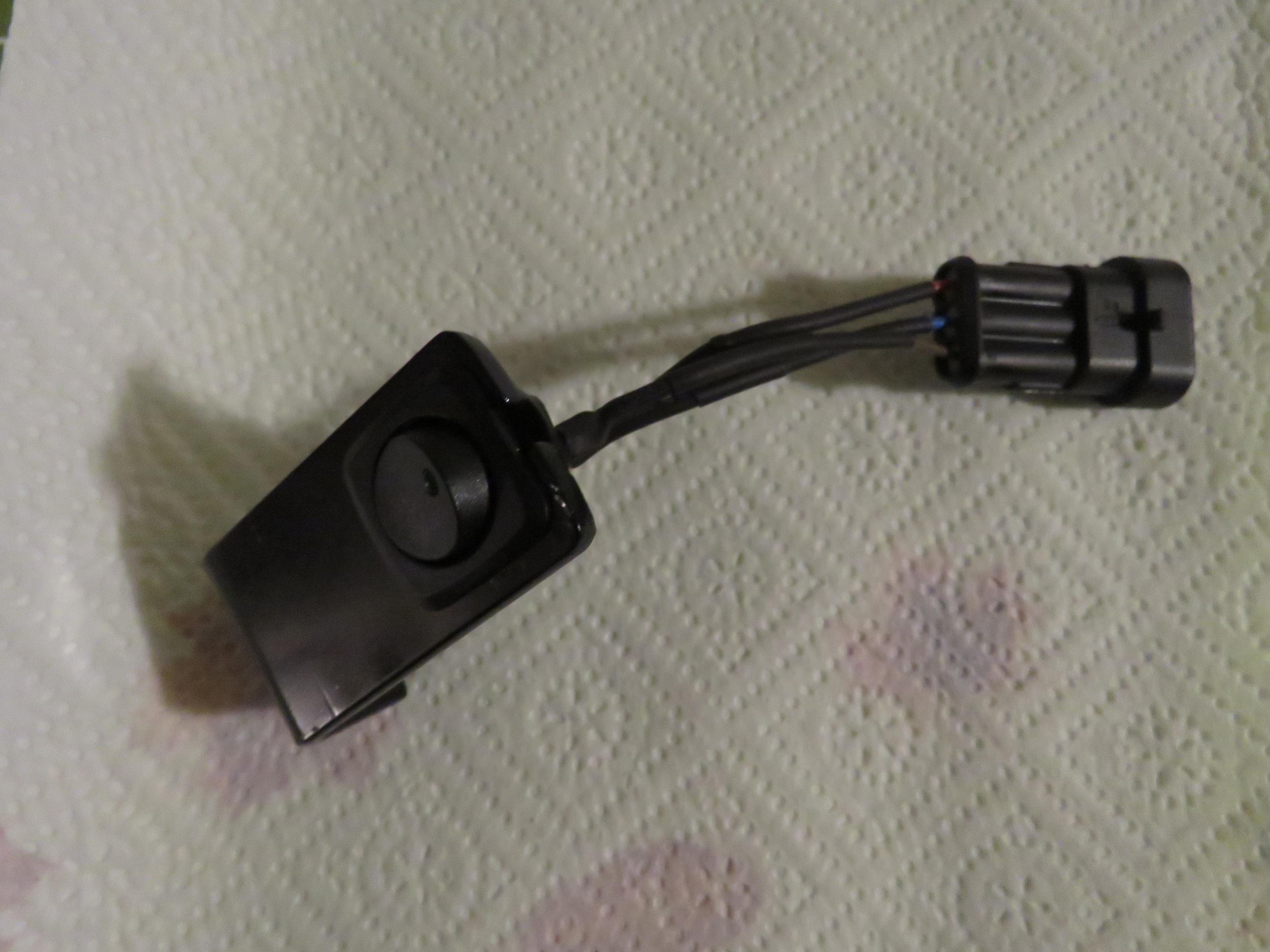

Die Schaltung und Stromversorgung für die zusatz Weitstrahler ist auch fertig.
Von der Batterie über eine Sicherung (+) +/- und über ein Ralais der vorne unter dem Schnabel
seinen Platz gefunden hat, realisiert. Die Ansteuerung des Relais geht über das original
Volllicht über einen Schalter (ein/aus) mit Kontroll LED.
Die Weitstrahler sind an den vorderen Schnabel Befestigungspunkten befestigt.
Die Stromzufuhr zu den LEDs ist mit AMP Steckern mit den Relais Kontakten 87 verbunden.
So ist alles Spurlos wieder demontierbar, fall nötig.
Den Schalterhalter hab ich aus einem Alublech "gedängelt" und lackiert.
Da es am Schalterplatz am linken Lenker knapp mit dem Platz ist, hab ich
die Schalterkontakte etwas nach unten gebogen und die Kabel angelötet.

Die ganze Installation für die Weitstrahler ist fertig.
Der Schalter ist montiert und so gut zu bedienen, bin auf die Leuchtkraft der Funzeln gespannt.

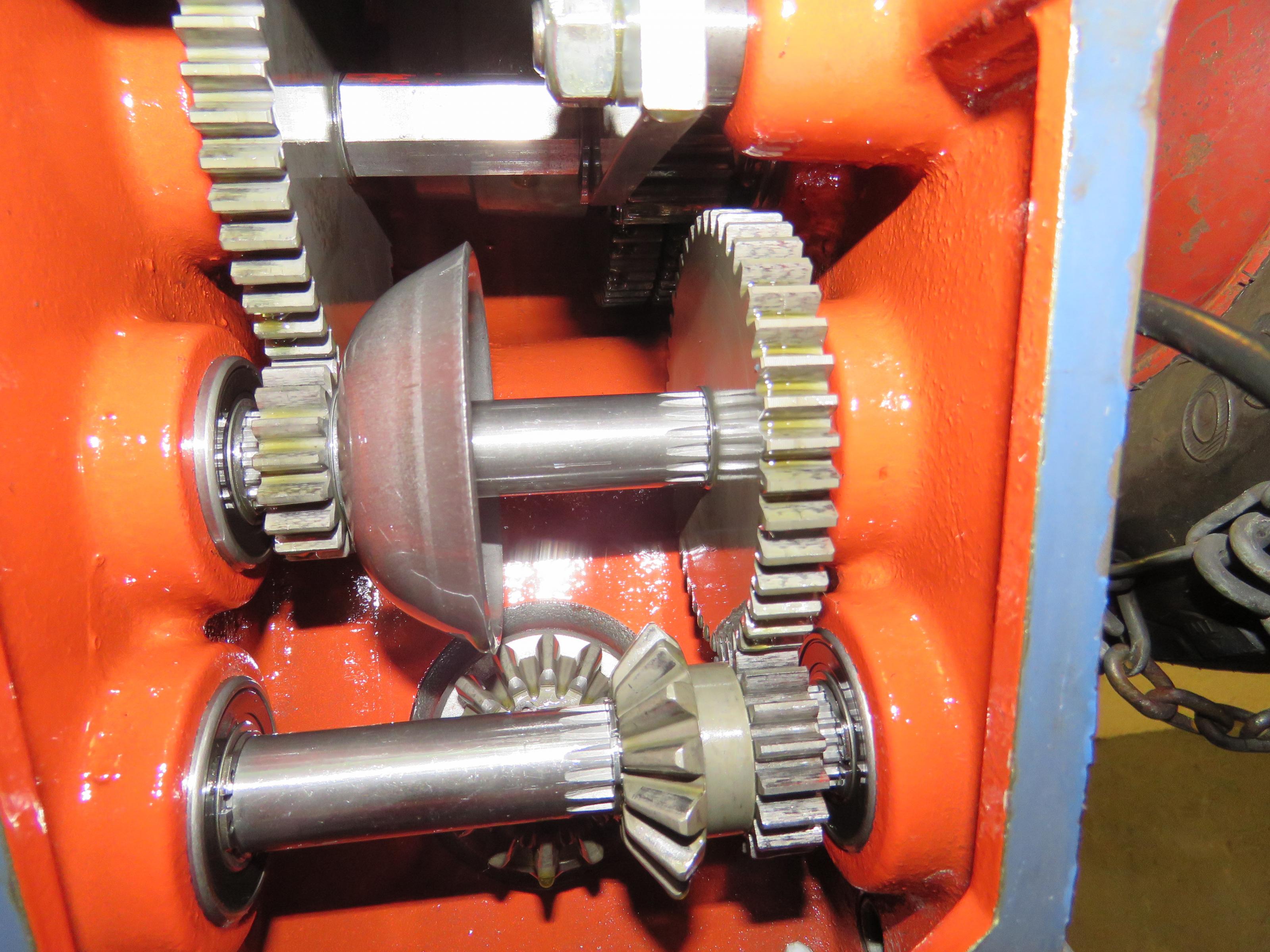

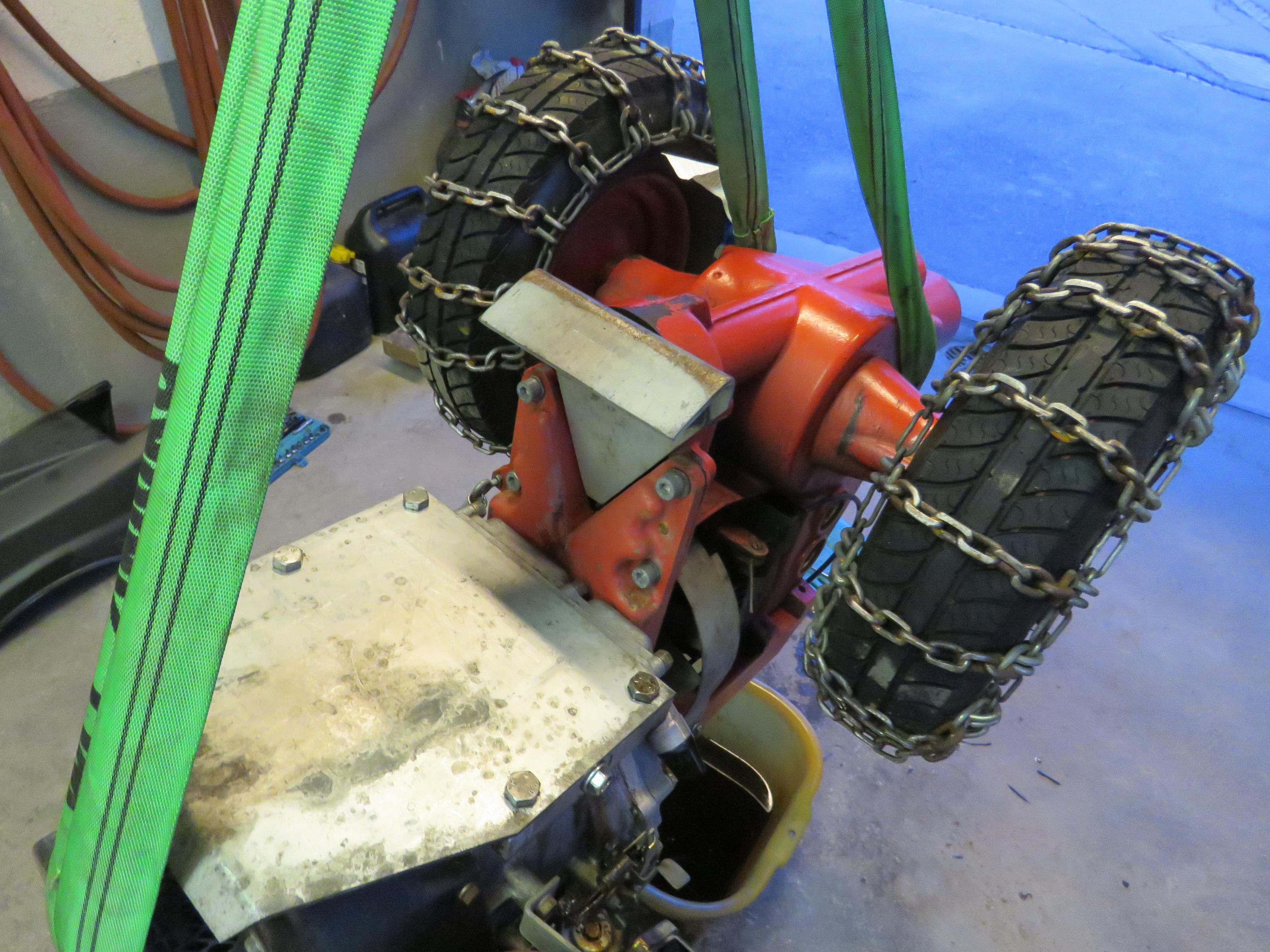

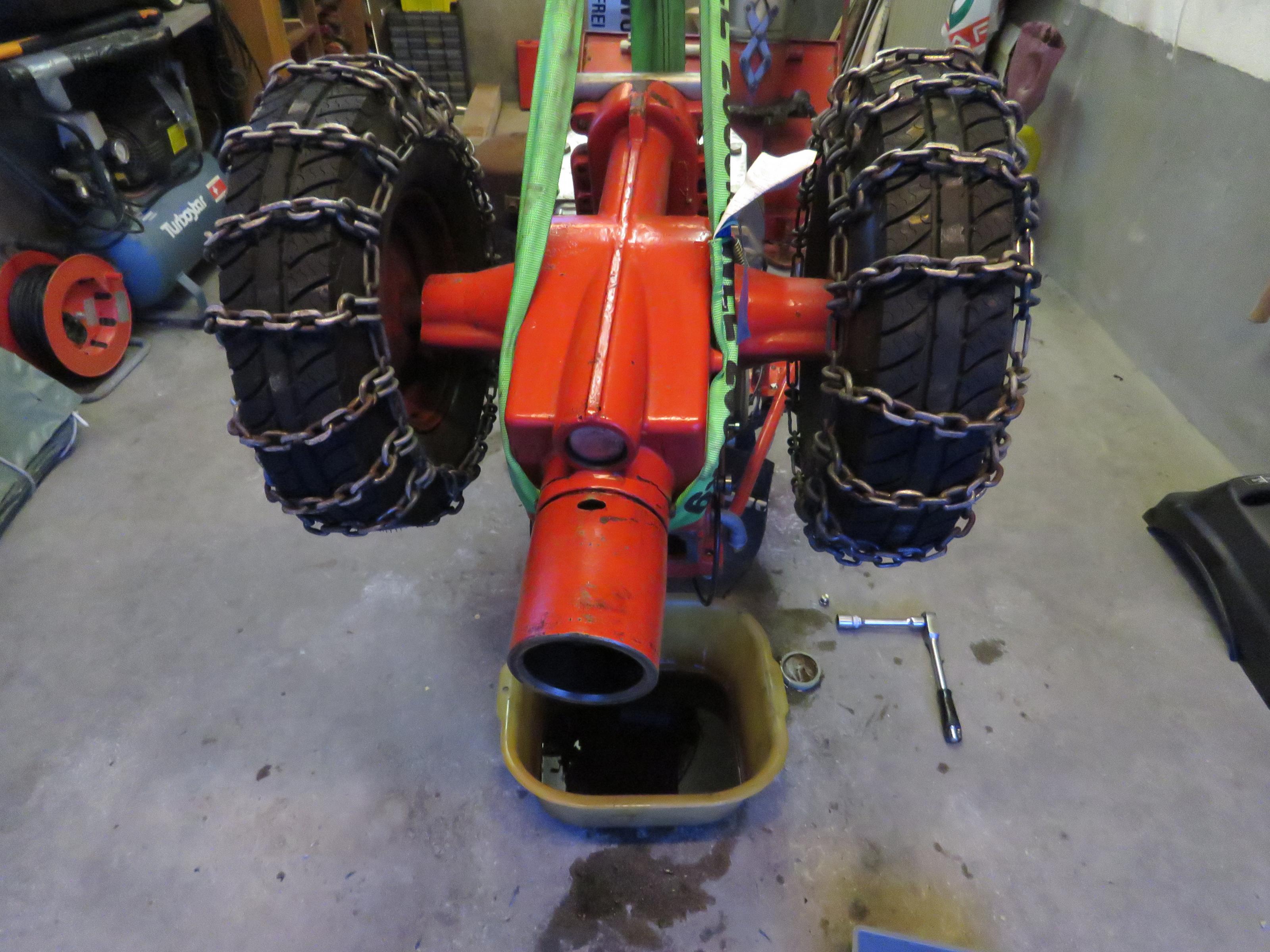

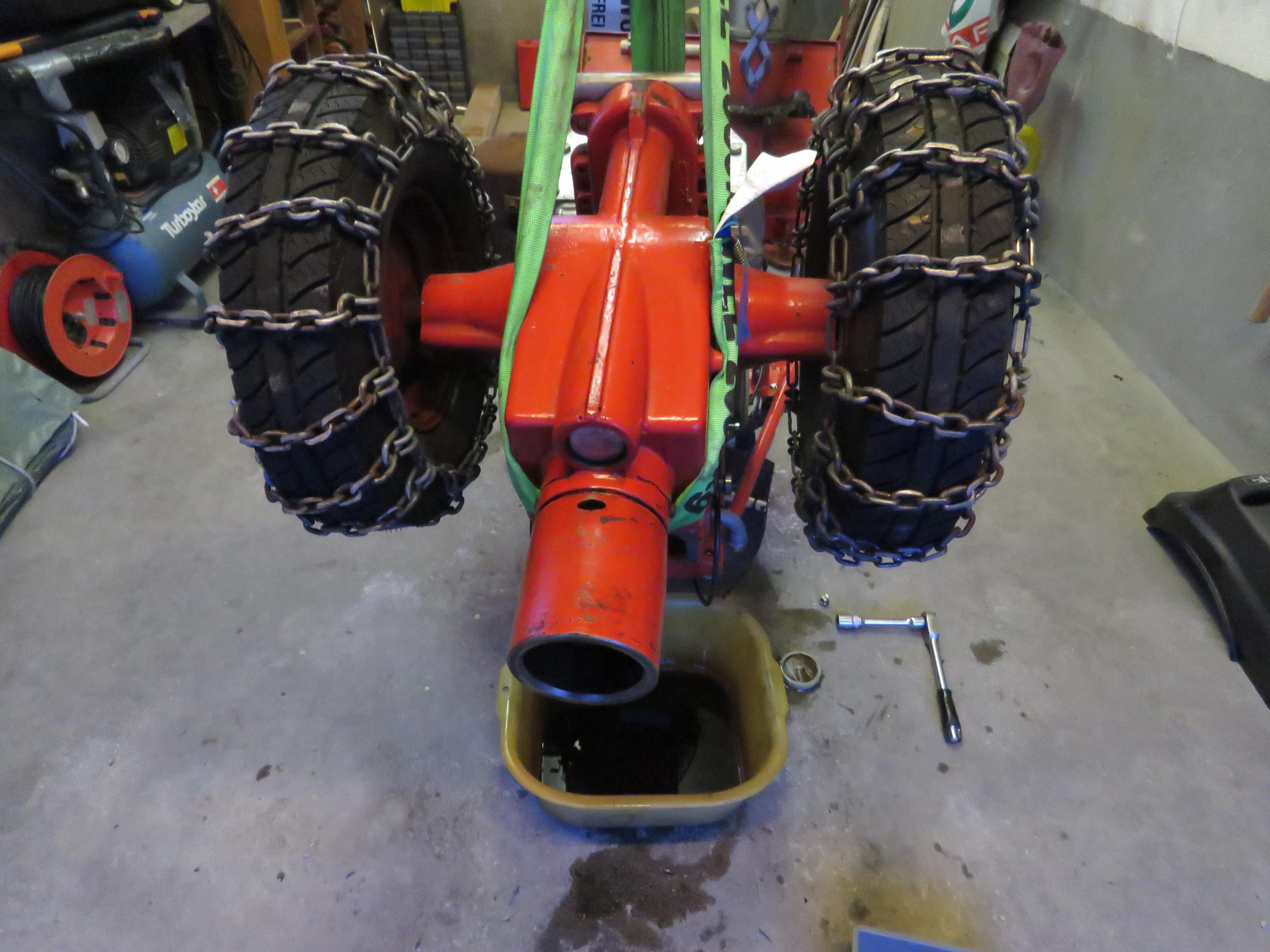

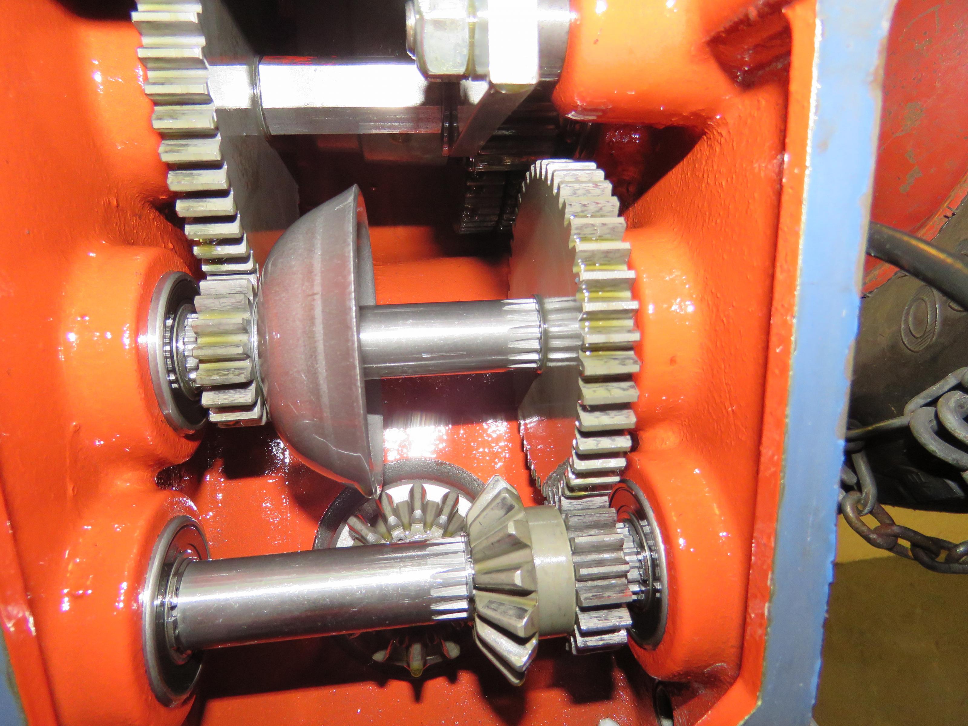

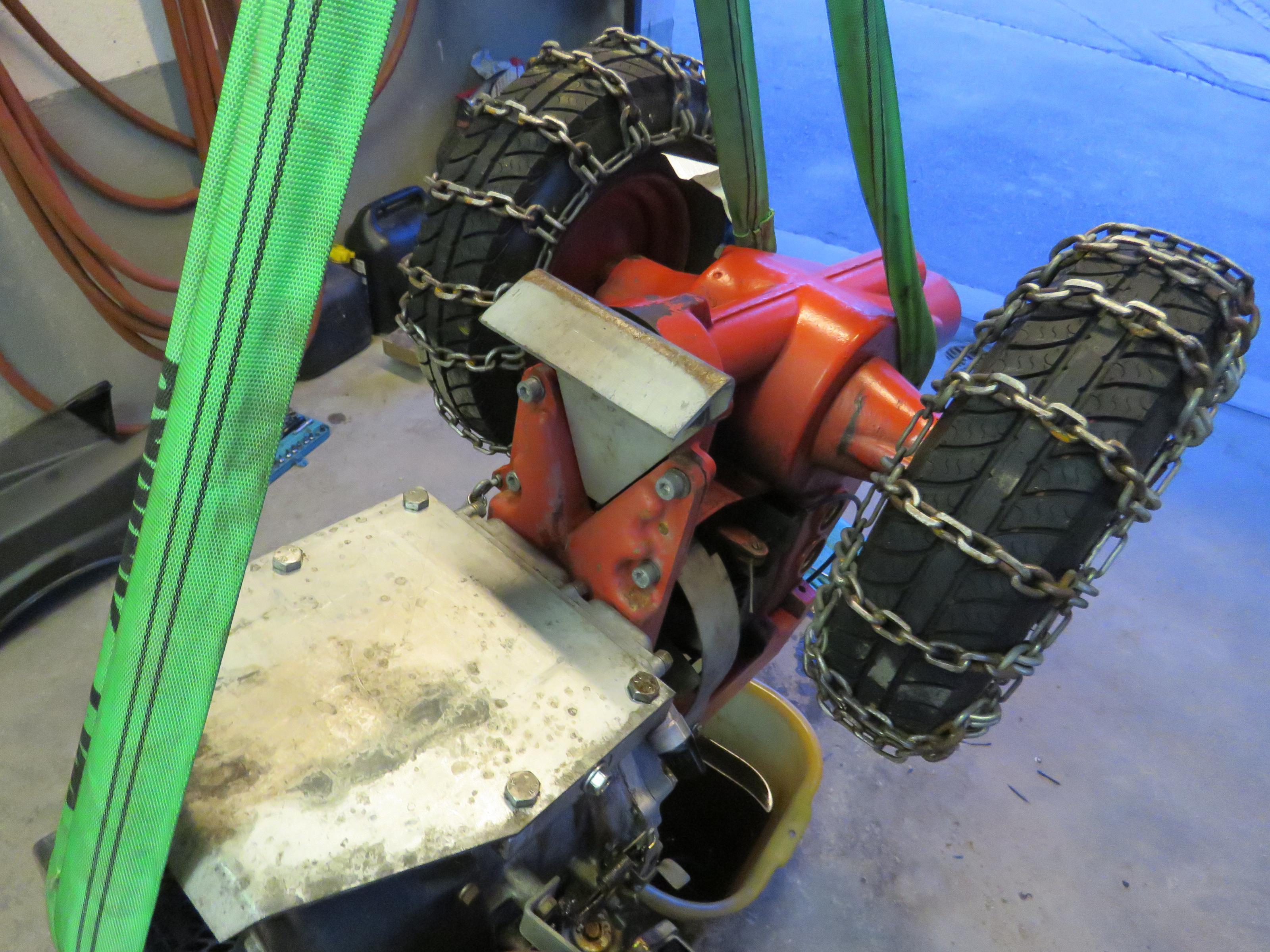

Die ca. 30 Jährige Rapid Schneefräse mit Zaugg Aggregat hat über die Jahre sehr viel
Schnee weggefräst, da sollte hie und da eine ordentliche Wartung drin liegen.
Das Frästrommelgetriebe hat keine Ölablassschraube, geht aber mit einer Vakuumpumpe
und einer zwischengeschalteten Dose gut, das Öl lässt sich damit gut absaugen.
Blöd ist es beim Hydrostat, der hat auch keine Ölablasschraube, und das Absaugen
funzt auch nicht.
Also, Benzin, Getriebe- und Motorenöl ablassen, den Motorteil Kopfüber aufhängen
und die Hydrostatplöre ablassen und über nacht austropfen lassen.
Anschliessend alles wieder zusammenbauen, frisches Öl überall (Benzin im Tank ;)) auffüllen, und Testfahrt,
es könnte ja wieder schneien.
