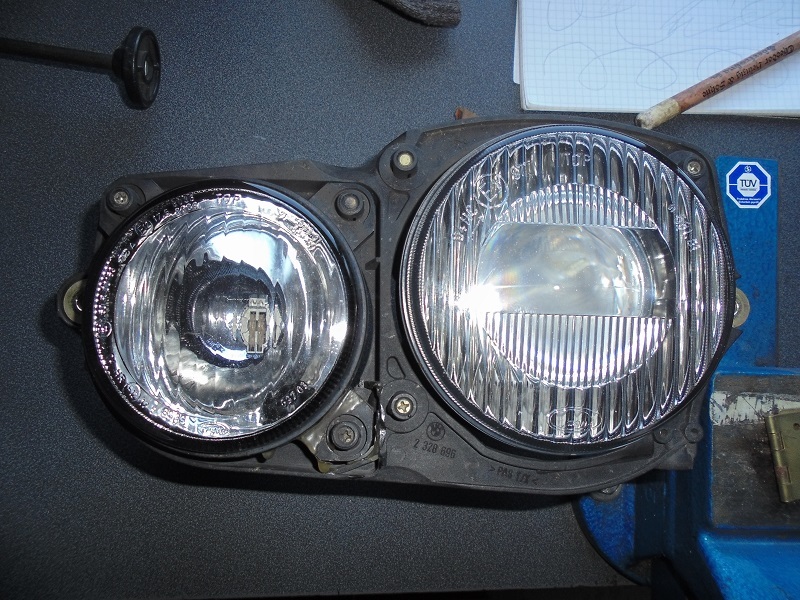

Ansonsten "bemängele" ich "etwas" schlechteres Licht als die LED-Fackel an der vorherigen 1250er :idee:. ich habe aber ein Angebot von der Reflektorklinik... mal sehen ob das was bringt.. Linse polieren usw. die ist natürlich recht trübe nach der Zeit.

Licht: Ich fahre ja wenig in der Nacht.. und möchte die Maschine so original wie irgend möglich erhalten.
zumal das finanziell nicht soooo teuer ist. Das wird dann für die Zwecke ausreichen, polierte Linse, neu bedampfte Reflektoren und ordentliches Glühobst rein.

erst mal willkommen im Forum. Zum Scheinwerfer, das sind beides Glasstreugläser, da brauchst nigs polieren.
Ich hatte damals meinen Scheinwerfer ausgebaut und die Linse des Abblendlichtes sowie die Streugläser von innen gereinigt.
Brachte schon einen riesigen Unterschied, wobei ich auch regelmäßig damals im dunkeln gefahren bin, heute ist sie auf Voll-LED umgebaut.
