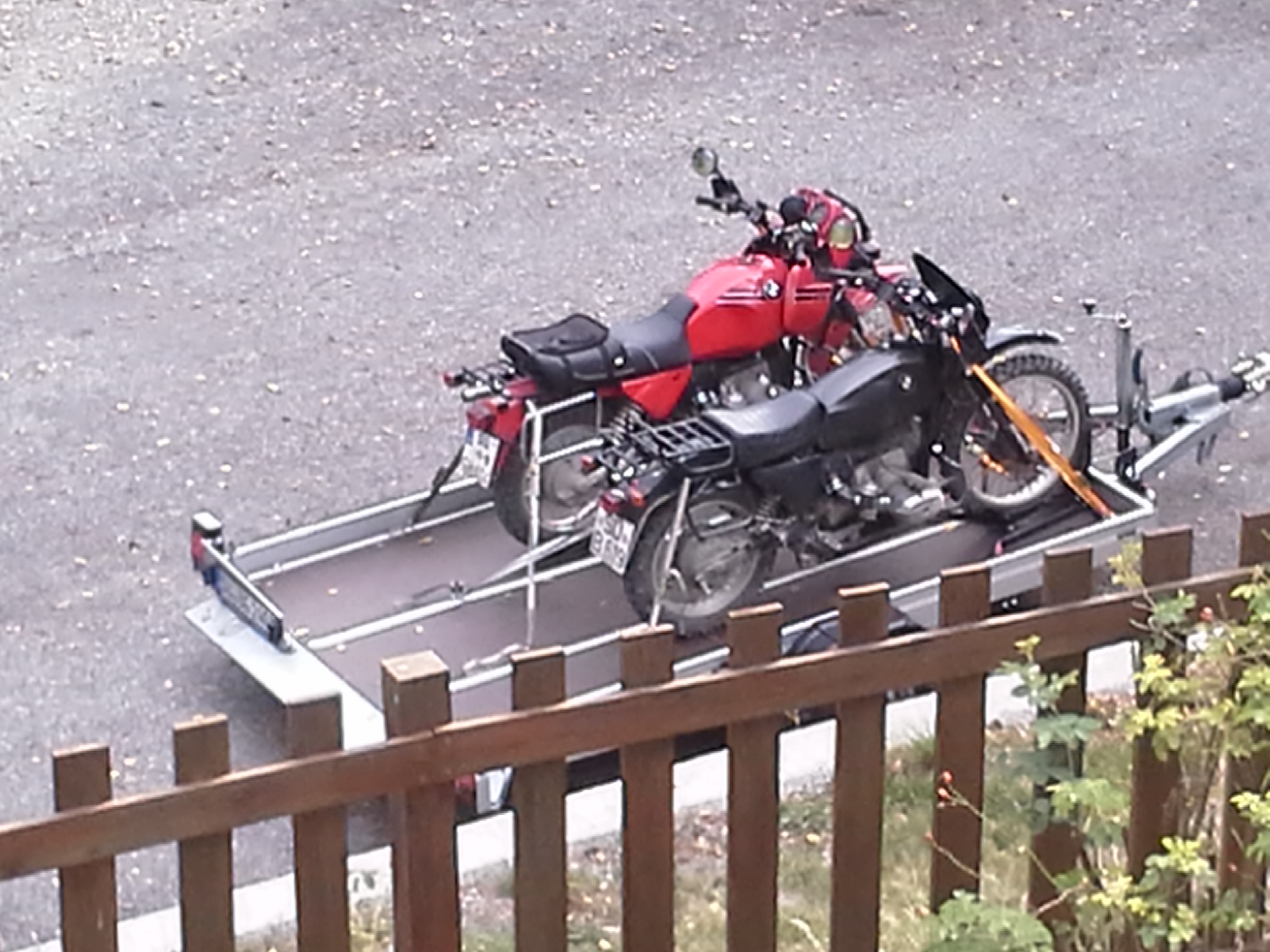

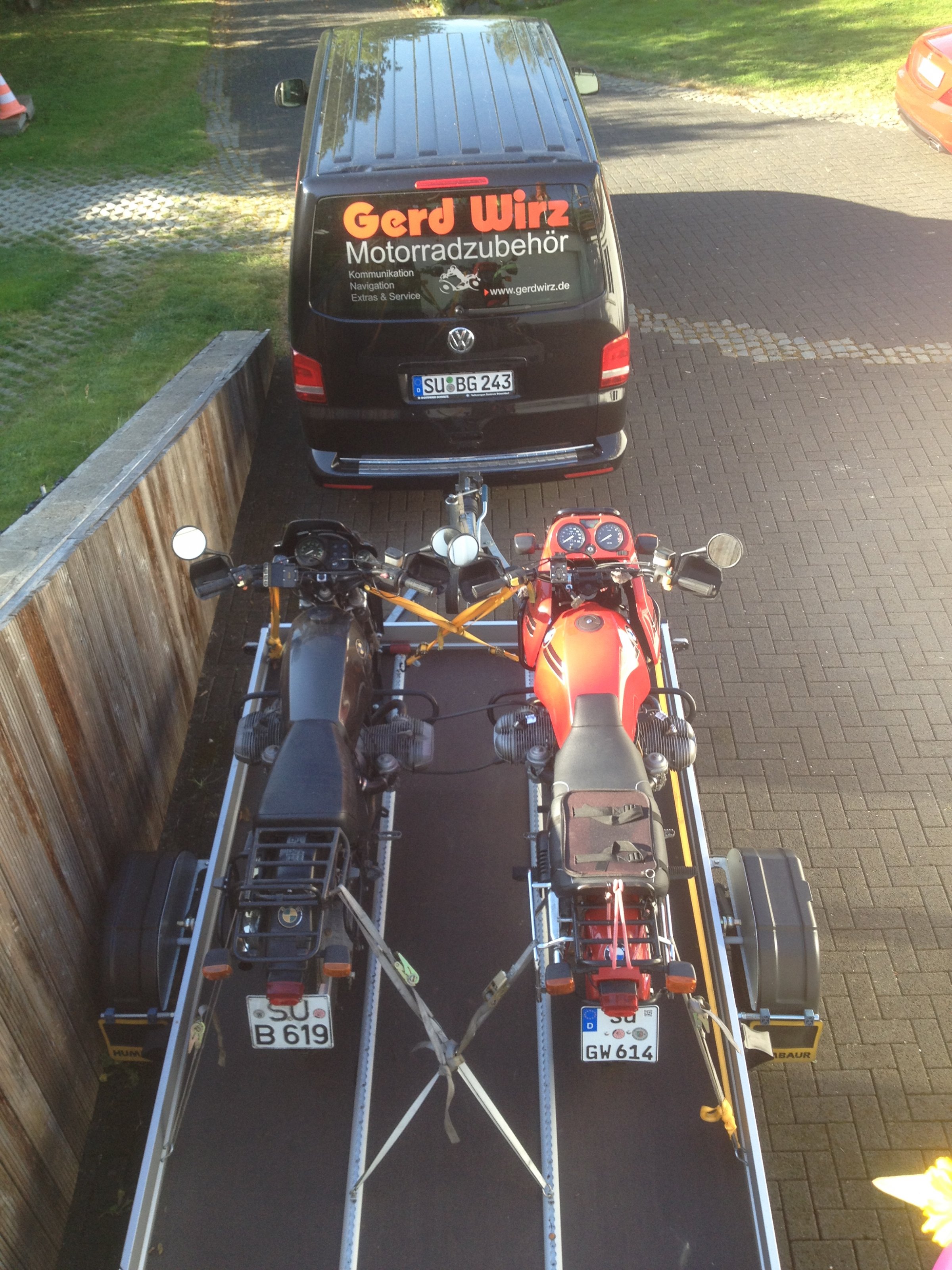

bin mal auf die Kommentare gespannt!
Komm, einer muss doch was finden.
Wie wäre es damit:
Ist die Anhänger Stützlast ausreichend berücksichtigt? Beide Fahrzeuge stehen mit ihrem Schwerpunkt vor der Anhängerachse.
Auf alle Fälle meiner Ansicht nach vorbildlich verspannt.

Hinten jedes Bike über Kreuz verzurrt und es wäre perfekt
Genau so habe ich es dieses Jahr (das erste mal) gemacht. (Mangels Platz auf dem Anhänger)
Quer verspannt mit der Gabel (wie im verbotenen Buch geschrieben), aber um 90 Grad nach unten, also nur gegen Kippen gesichert.
Vom Sturzbügel nach hinten und von der Sozia Fußraste nach vorne verspannt. Sind dann insgesamt 6 Gurte, aber das Mopped und der Anhänger waren wie verschweißt :verehren:
