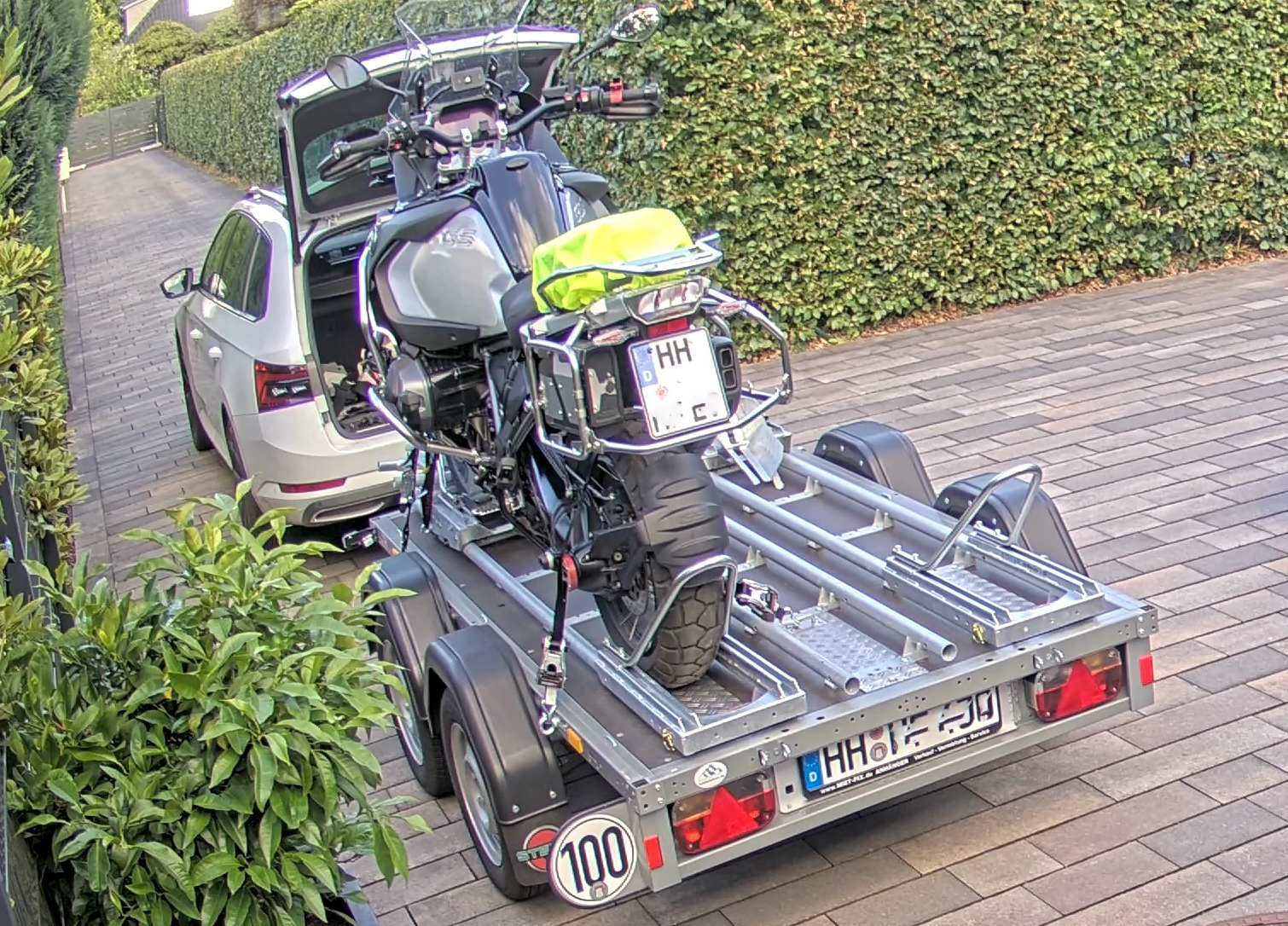

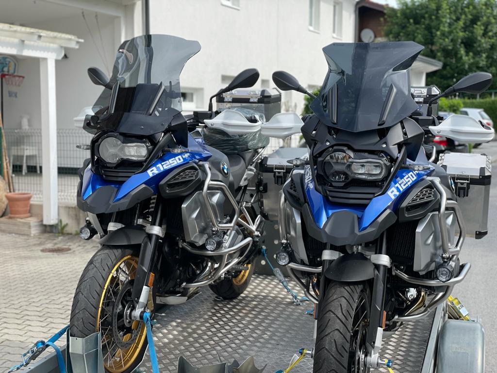

Wir haben beide Systeme. Eilzurr und axfix. Hält problemlos auch bei langen Fahrten wie z b von Hamburg nach Sardinien und ist ruck zuck montiert. Ich würde die motorräder nie in die federn spannen , weil sie sich aufschaukeln und dann nicht mehr fix mit dem hänger verbunden sind. Jeder Profi Autotransporteur fixiert ein vielfach schwereres kfz auch nur an den Rädern.

die niedergezurrten Bikes sind schon "fest" mit dem Anhänger verbunden.Es stimmt sie können etwas
einfedern.Aber beim Ausfedern stellt der Spanngurt die Zurrung wieder her.Sonst hätten ja schon viele
Ihre Bikes verloren.
Ich habe das Capstrap mal kurz getestet und war nicht überzeugt.Ähnliche Bedingungen wie HHBJS.
Anhänger mit Aluboden.Das Hinterrad hatte sich minimal verschoben.
Und der Vergleich mit den Autos ist Äpfel mit Birnen.Erstmal wo kannst Du ein Auto niederzurren?
Und ein Auto steht von alleine.Die Bikes mußt Du seitlich sichern.

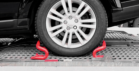

Das stimmt so nicht, da werden oft noch die Abschleppöse und Anschlagkrallen vor den Rädern mitverwendet. (Der Gurt ist hier noch nicht über das Rad gelegt)
Außerdem muß ein KFZ ja wohl nicht gegen Umfallen gesichert werden.
Einen instabilen Gegenstand sichert man am besten gegen Umfallen, wenn man so weit oben wie möglich anschlägt.
Mach mal den Test: Wie läßt sich eine 3m lange Stange leichter mit der umschließenden Faust festhalten: Unmittelbar über dem Boden oder auf 2 m Höhe?:confused:
Vorneweg, du hast zwei tolle Motorräder ... gefallen mir :victory:
Aber ... deinen oben genannten Satz kann ich persönlich nicht zustimmen bzw.
stimmt für mich nicht.
