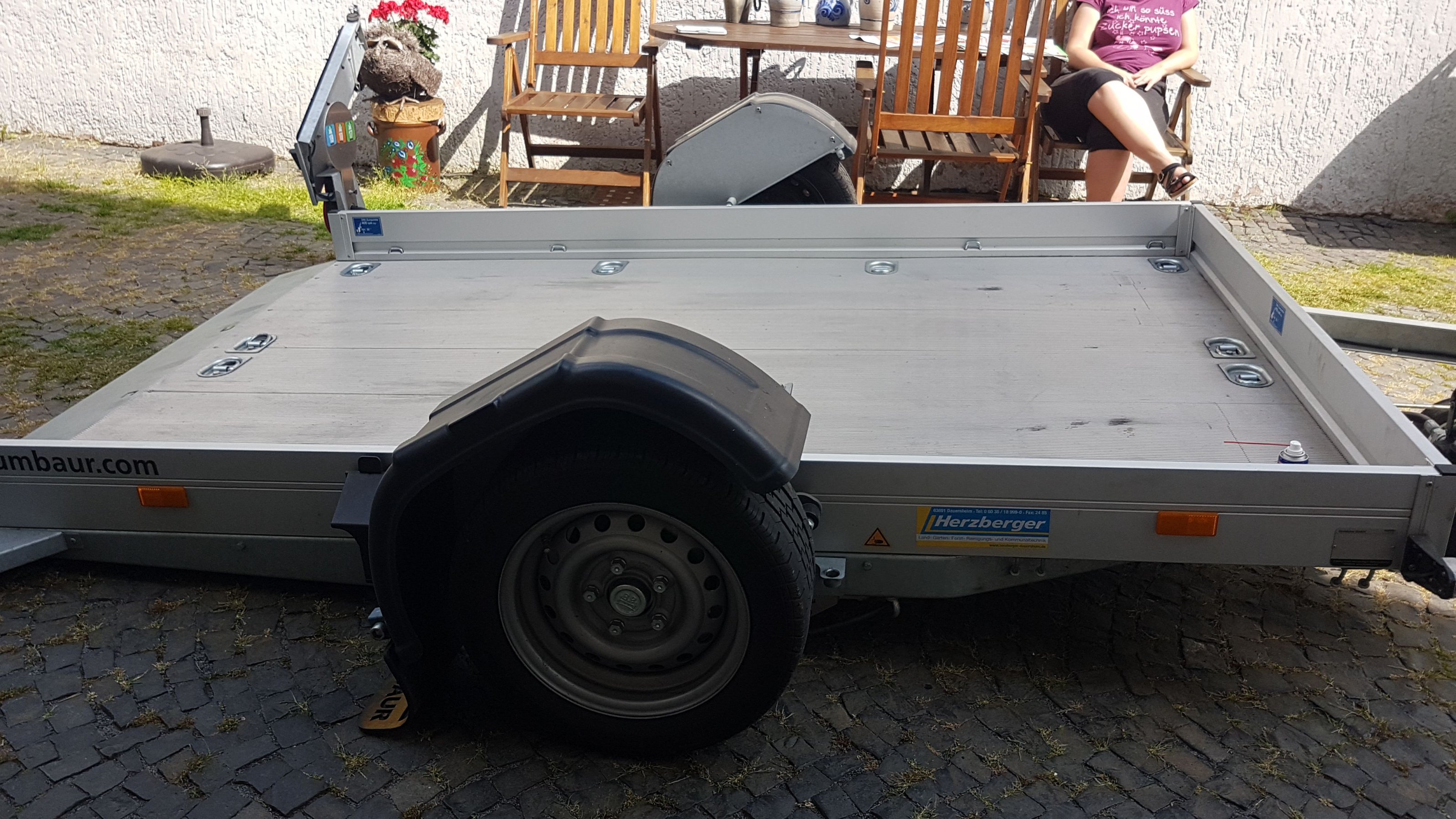

@ GSARIDER79:
sind deine Zurrösen ( nur ) an der Bodenplatte befestigt, oder am Rahmen des Trailers ?
Gruß H-P.
GSARIDER79
GSARIDER79
01.06.2020
254
Hungen-Villingen
R1250GS ADV
@JossBeaumont der Hänger hat Zurrösen in der Bodenplatte und an der Seite Ösen die man rausziehen kann. Ich habe den Hänger so bestellt. Die Ösen in der Bodenplatte wurden mit eingebaut. Ich habe den Holzboden durch Alu Boden ersetzen lassen bei der Bestellung. Der Alu Boden hält einfach länger und verwittert nicht.

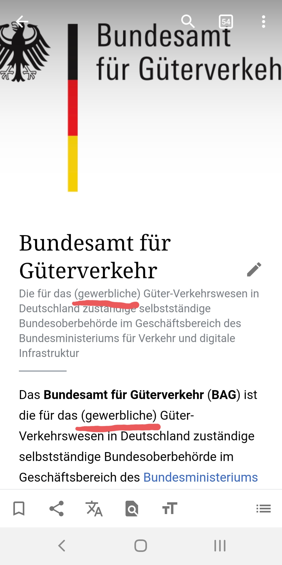

Das darfst Du nicht mich Fragen, sondern das Amt für Güterverkehr.
Grundsätzlich sind Fahrzeugteile nicht als Ladungssicherung zu benutzen..die Regel kommt nicht von mir sondern ist geltende Vorschrift..
Was die BAG meint, ist nur für den gewerblichen Transport von Belang.
Deswegen interessiert das beim privaten Transport überhaupt nicht.

@Andi#87 Auf diese BAG Vorschrift bezieht sich das.Dann bin ich ja beruhigt.
Gedankenspiel.Ich fahre mit meinem offenen Kasten Sand.Wenn dann bremsen muß,wird das
Schüttgut,gegen die vordere Bordwand drücken.Soweit BAG konform,oder?
Dann kann ich auch meine Wippe gegen die Bordwand stellen,damit Sie die hinteren beiden Gurte
unterstützt.
Viele Grüße
FlyingSalamander
FlyingSalamander
17.02.2016
2.057
BMW R 1200 GS Rallye K25 und BMW F 650 GS Dakar
Wenn Du Dich da mal nicht vertust....
Deswegen interessieren auch bei privatem Transport die blauen Schnipsel mit den Daten nicht etc.
Sonst müsste ja jeder private "Transporteur" die Module zur Ladungssicherung nachweisen können und die BG-Richtlinien beachten.

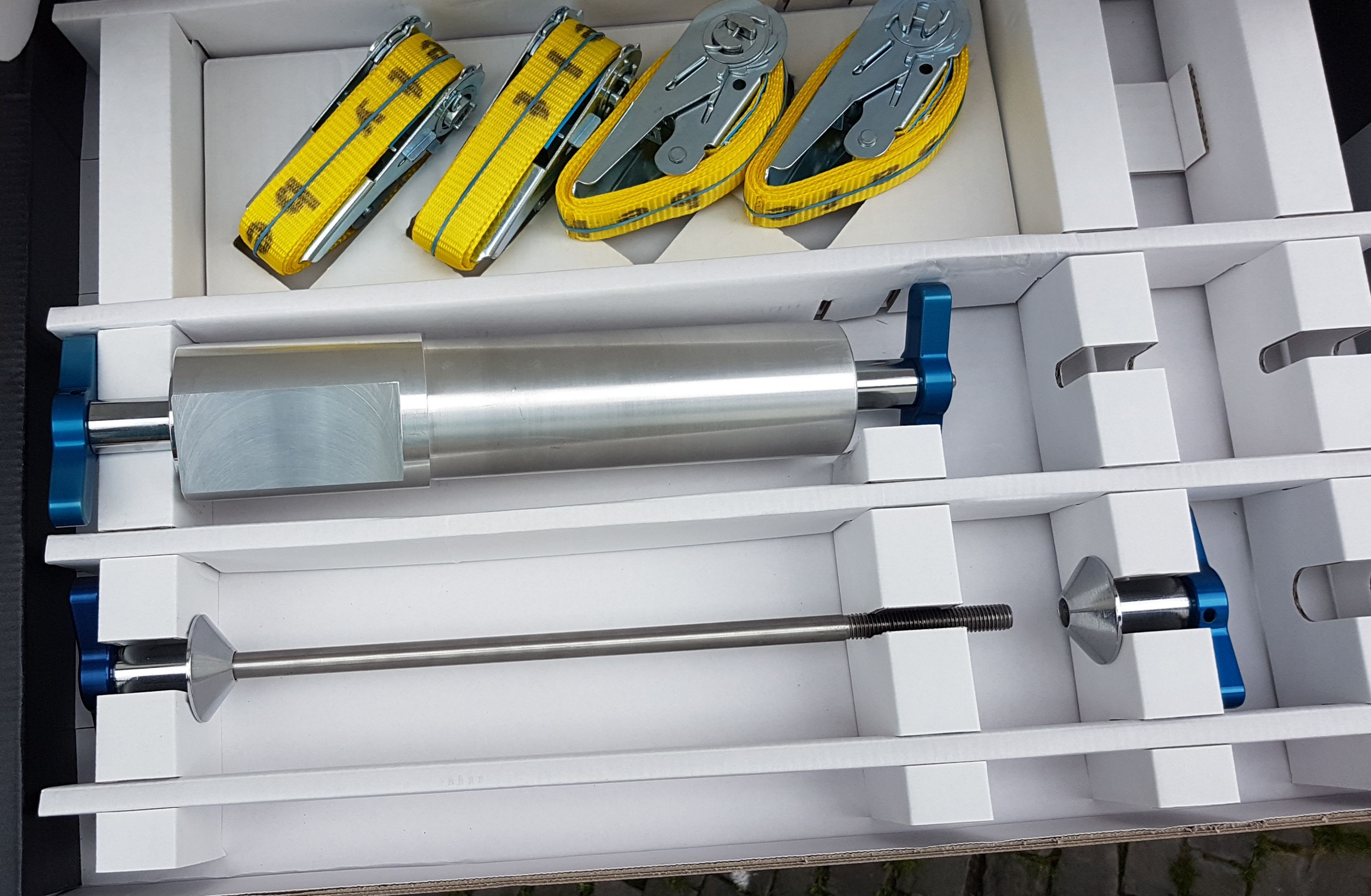

Zurück zum Thema … Eiler Zurr ist mega.
Erst vorletztes Wochenende wieder beim Herbst TB Treffen genutzt.
Mopeds auf den Anhänger und die Wippen gestellt. Gabelbrücken verzurrt, Eiler Zurr durch die Hohlachsen … 15 Minuten später war alles erledigt. Wir nutzen bei unserem Anhänger die Ratschen mit dem geschlossenen Karabinern.
Mein Spezi hat mit Verzurren an den Fussrasten usw.
die doppelte Zeit benötigt.
Es bewahrheitet sich immer wieder:
Einmal richtig / vernünftiges Equipment zugelegt, das zahlt sich auf Dauer aus, sparrt Zeit und schont die Nerven.
