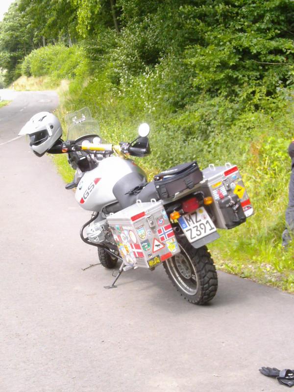

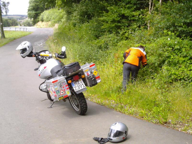

Schaden
Ich hab mir nach langem Überlegen im Frühjahr die „alten“ Zega´s bei TT gekauft. Im Sommer sollte der Alpentest stattfinden. Montagmorgens ging´s los. Nach 10 min. „on the Road“ verabschiedete sich der rechte Kofferdeckel in voller Fahrt auf der B9. Ich konnte ihn nur deshalb wiederfinden, weil ich aus der Ferne erkennen konnte, wie er durch einen drüberfahrenden Sattelzug aufgewirbelt wurde.
Aber ein paar beherzte Tritte mit dem Stiefelabsatz und ein Zurrgurt habe es gerichtet. Die Ösen waren abgerissen –Natoband über die kleinen Löcher – dicht. Die Dinger sind ihr Geld wert.
Daheim hab ich mir dann nen neuen Deckel gegönnt. Den fand ich mit knapp 80 Öcken dann doch ein wenig überteuert.
Warum der Deckel überhaupt wegfliegen konnte, check ich bis heut nicht. Die Verschlüsse waren ja gegen unbeabsichtigtes Öffnen mit Vorhängeschlössern gesichert. Mittlerweile hab ich Verliersicherungen nachgerüstet.
