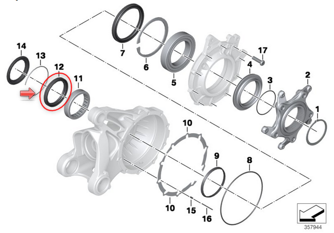

Moin!
Bei meiner 2004er GS lässt das HAG etwas Öl. Die Staubspuren deuten ziemlich eindeutig auf den äußeren Wellendichtring hin (Nr. 12, rot eingekreist):
In der Hoffnung, dass bei 90.000 km dahinter nichts schlimmeres ist, würde ich den Austausch gerne erst einmal selber versuchen. Ich habe zwar die Suchfunktion schon bemüht, aber eigentlich nur was zum "inneren" Wellendichtring (Nr. 7) gefunden. Daher meine Frage, ob der äußere sich einfach tauschen lässt? Ggf. hat jemand einen Tipp, wie man den neuen Dichtring einfach einbauen ("eingeschlagen", reindrücken) kann, ohne sich Spezialwerkzeug kaufen zu müssen.

Hallo Heinz,
den Dichtring kannst du mit einer passenden Nuss (Durchmesser nahezu gleich mit Dichtring) oder einem passenden Stück Rohr vorsichtig einschlagen.

Hallo Heinz,
Hallo Peter,
das muss aber eine große Nuss sein..
Wellendichtring59,8X75X8

Hallo Heinz,
am Wellendichtring 2 kleine Löcher rein Bohren, Blechschrauben reindrehen, abwechselnd
an den Schrauben den Wellendichtring herausziehen.
Neuen Wellendichtring mit dem alten Wellendichtring einschlagen.

so, hat sich erledigt. Es ist nicht nur eine Dichtung undicht. Sowas sieht man erst, wenn zum Ablassen des Öls das HAG abgeklappet wird.
Jetzt geht's mit dem HAG nach Bonn. Einmal komplett renovieren. Dann ist Ruhe.
