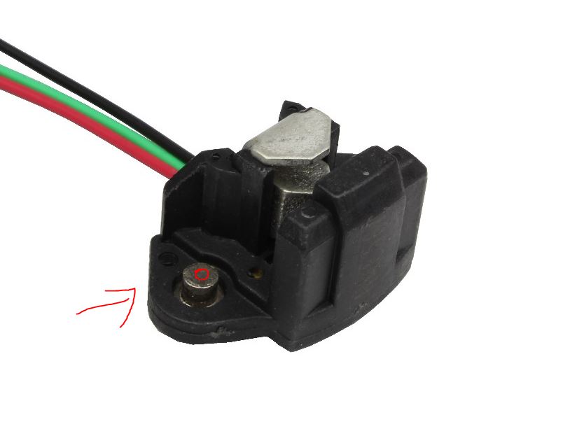

Hallo Gerd,
ganz genau so ist es!
Das ist eine ziemliche Fummelei. Hatte den Hallgeber bei mir bei km....70-80000? mit neuen Sensoren repariert, nachdem ich liegen geblieben bin (R1100GS BJ98). Das war 2017, seitdem keine Probleme.
Die Kabelisolationen waren alle sehr brüchig, zumindest direkt an den Sensoren. Die Zuleitungen waren ok. Es gab aber (gemessen) keinerlei Isolationsprobleme, sondern es lag ein Sensordefekt vor.
Übrigens passen diese Sensoren:
Hall-Effect Vane Sensor CYHME56C, Power Supply Voltage Output: NPN (OC), Alternative for: 2AV54, 2AV16A, 2AV51A, 2AV56(Honeywell)
Anmerkung:
"CYHME56C ist mit Abschirmung, während CYHME56 ohne Abschirmung."
Versand aus Deutschland innerhalb von einem Tag!
Sven
Maikster
10.10.2011
580
Leipzig
R1100GS
Und sollte man dann die MIT oder OHNE Abschirmung nehmen?
kallegerd
26.01.2010
604
Nimm die MIT Abschirmung (gegen externe Einflüsse).
This sensor has better performances against magnetic interferences generated by nearby machines such as generators and motors. One should use this sensor if the sensor is mounted near to such machines, in order to reduce the influence of such strong magnetic interferences.
Ich hatte sie damals bei dieser Firma gekauft und sie laufen seitem ohne Probleme.
Zur Montage:
An der markierten Stelle bohrt man ein kleines Loch in den "Niet" und treibt das Teil dann mit einem passenden Durchschlag (oder mit einem Körner) nach außen, um es zu fixieren. Ein "richtiges" Werkzeug hatte ich nicht, es ging aber trotzdem ohne Probleme. Dabei muss man darauf achten, dass auf der Gegenseite einen guten Gegenhalt hat, sonst zerstört man den Sensor.
Weitere Anmerkung:
Vor dem Ausbau die Position der Grundplatte markieren, damit man das Teil ohne weitere Einstellung einfach wieder einbauen kann.
