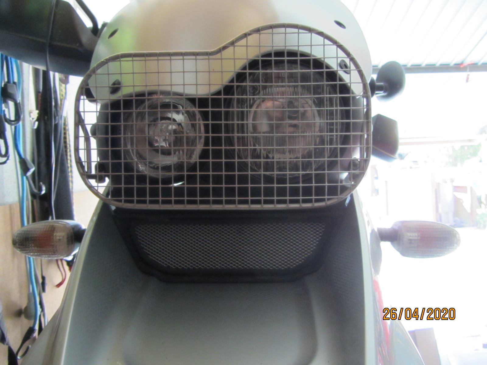

... ist doch eine liebenswerte Type ...
Auf dem Bild ist das Windschild noch nicht montiert. Dessen Linien am unteren Ende haben den "Schwung des (unschuldigen) Augenaufschlags" und das "Hochziehen der Augenbraue" bestimmt.
In der Gesamtheit des Anblicks siehts ganz gefällig aus, halt Geschmackssache.
Der Fliegenfänger vor dem Ölkühler ist eine Eigenkonstruktion. Dort sind Insektenreste deutlich einfacher zu entfernen als an den Lamellen des Kühlers selbst. Hat seine Bewährungsprobe noch vor sich.
H.
Gast 41871
Ich wollte bei meiner 11er auch erst Streckmetall nehmen, habe aber eloxiertes Lochblech genommen. Aus dem gleichen Grund wie Du. Öltemperatur ist wie ohne Blech.

Groberes Streckmetall hat sich bislang bei diversen Motorrädern schon bewährt. Hat aus meiner Sicht den Vorteil, dass durch das schräge Anstellen der Flächen die Lamellen des Kühlers nicht den vollen Aufprall von Insekten und Sandkörnern usw. aushalten müssen. Die Lamellen sind recht empfindlich und setzen sich auch schnell zu.
Wie das jetzt verwendete feinere Streckmetall sich verhält, muss ich den Sommer über sehen. Jederzeit in dem Rahmen leicht austauschbar. Relativ. Um an den Rahmen zu kommen, muss ich die Front zerlegen, Scheibe runter, Instrumentenabdeckung ab, Lampenmaske ab - und schon kann man den Rahmen mit Gitter rausnehmen :jubel:
Gast 41871
Ich hatte Sorge dass das Streckmetall die Insekten zerteilt und dann deren sterbliche Reste doch den Ölkühler verstopfen. Die 11er ist ansonsten auch sehr verbaut, bei ihr müssen aber nur der Schnabel und die seitlichen Lüftungsgitter ab (8 Schrauben).

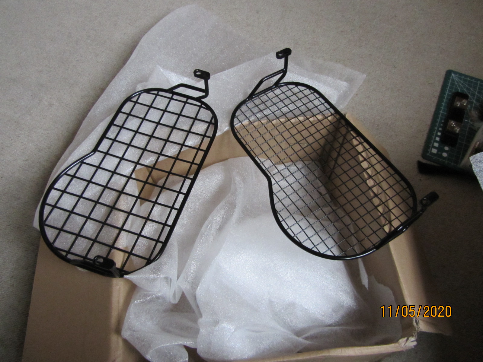

Lästert Ihr nur!
Dem Einen gefällts, dem Anderen halt nicht.
Hätte mich allerdings mehr darüber gefreut, wenn ich mehr Resonanz auf mein Elektroproblem betr. Kabelbrand und defekter Ganganzeige bekommen hätte. So habe ich mich halt alleine durchboxen müssen, vielleicht besser fürs Lernen und Verständnis. Aber in dem Zug habe ich etliches für die GS gebaut und werde es vorstellen, wenn alles funktioniert (auf dem Tisch geht alles).
Da gibt es bestimmt auch wieder etwas zu lästern :rofl:
Irgendwie muss man Euch ja bei Laune halten ...
Passend dazu sind heute die Gitter (zur Auswahl) für Nachbars Schwarze gekommen, die werden kommende Woche vermutlich montiert und dann wird sich entscheiden, welches Gittermaß er nehmen wird. Fotos an der Maschine kommen dann.
H.
Gast 41871
Wenn Karl Dall hinter Gitter muss würde er sicher das Linke bevorzugen :cool:
MfG Gärtner

Hi
dann soll sich Dein Nachbar aber nicht beim TÜV sehen lassen (egal welches Gitter er nimmt). In seiner Betriebsanleitung steht "nicht zulässig im Bereich der StVO". Ja er findet den Wisch nicht aber der TÜVie weiss es auswendig.
