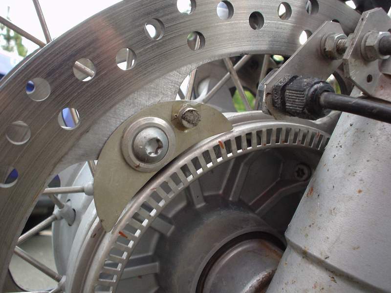

Nachdem ich meiner GS 17" Felgen gegönnt habe, konnte ich mit der magnetischen Schraube als Impulsgeber für den Fahrradtacho nichts mehr anfangen. Ich habe vor einigen Tagen an einem Revamp-Umbau folgende Konstruktion gesehen:
Hast sich da jemand richtig viel Mühe gegeben oder kann man dieses Teil bei TT kaufen. Leider konnte ich den Eigentümer dieser Maschine nicht persönlich fragen...

Kann ich nicht sagen. TT hat irgendetwas geändert.
Für eine GS halte ich es für "untauglich". Mir wäre die gefaht zu gross, dass sich da irgendwas drin verfängt wenn ich durch Unkraut rolle.
'02 habe ich denen das vorgeschlagen. Das ist ein Magnet von CONRAD für 1..2 EUR, mit UHU-PLUS auf ein Blechlein geklebt. Funzt seit 80TKm

Ich habe einen kleinen runden Neodymmagnet (Modellbaubedarf) direkt in den Innensechskant einer Befestigungsschraube der Bremsscheibe gesteckt. Ist mit einem zweiten Magnet leicht wieder herauszubekommen, hält aber sonst unter allen Bedingungen.
