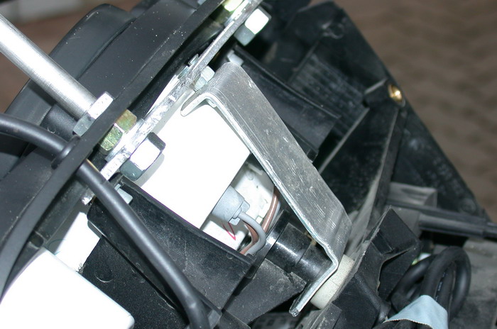

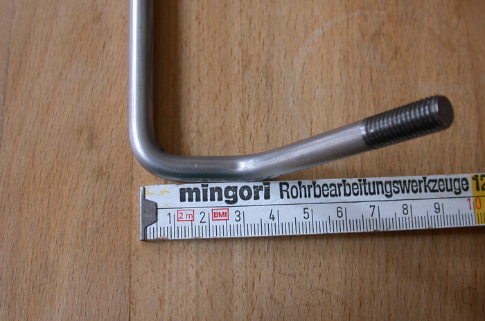

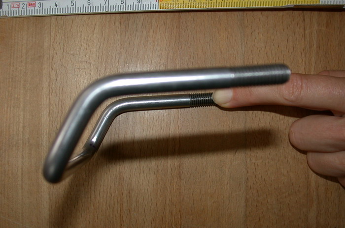

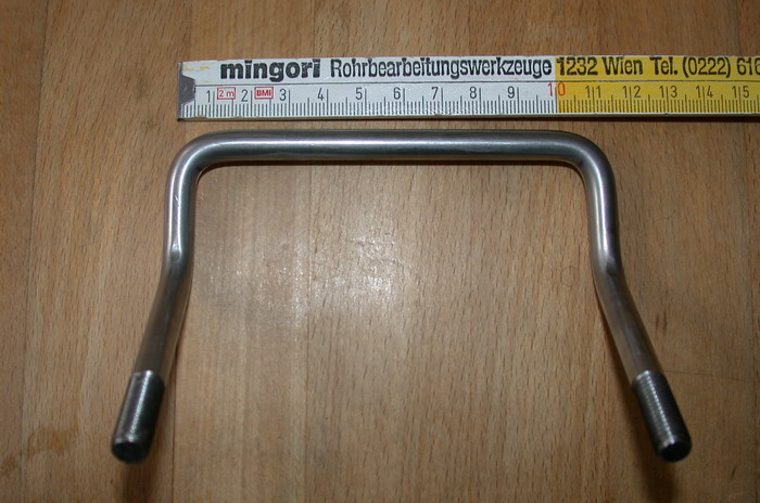

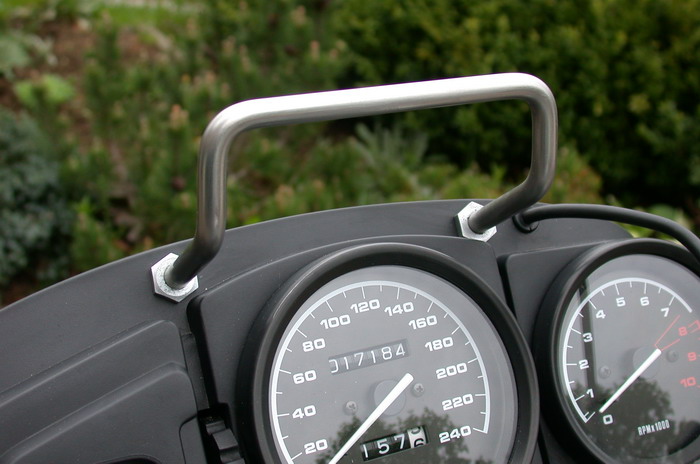

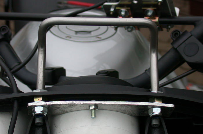

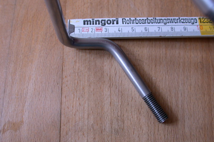

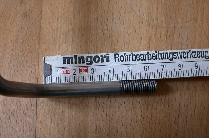

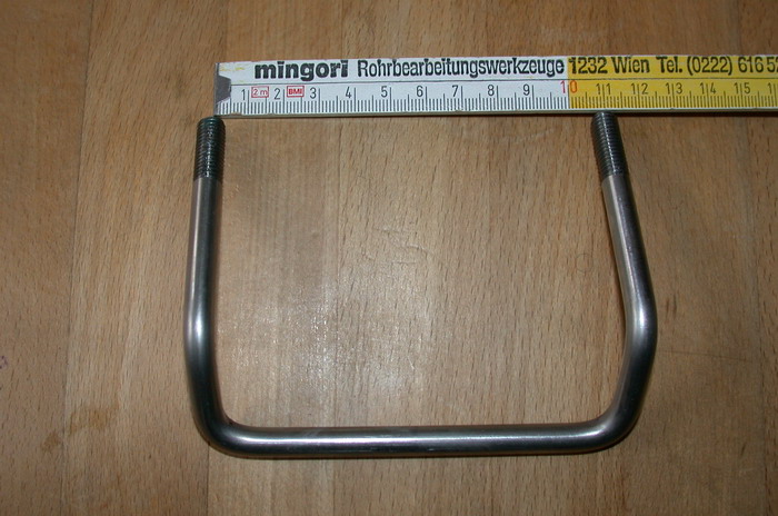

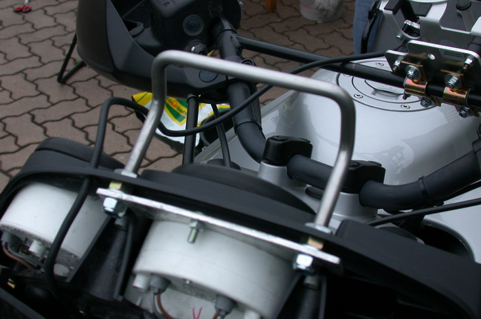

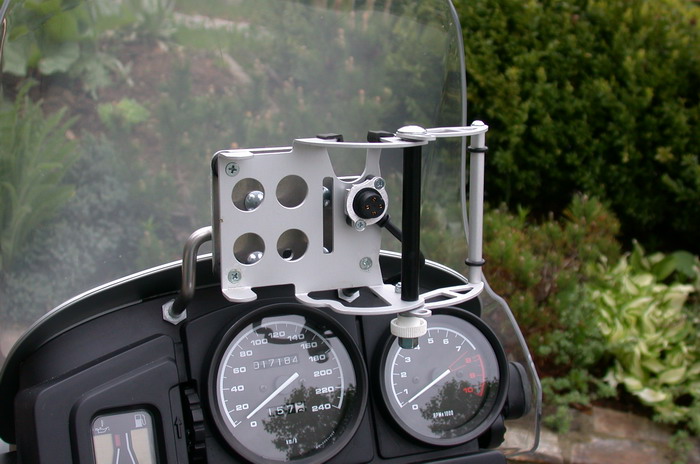

Hi Spätzünder
Hätte hier mal eine Alternative!
Hab ich zwar nicht selbst gemacht, wollte ich aber mal nachbauen!
Vielleicht ist´s ja das was du suchst!
klausklemens
klausklemens
01.11.2005
603
Duisburg
XT 1200 Z DP04
und noch eins....
Sorry, wegen der vielen Mails:rolleyes:
Wußte mir nicht anders zu helfen:confused:
Hoffe du kannst die Bilder als Anregung nutzen.

@Klausklemens,
Danke, das hat doch mal was :) . So stell ich mir das ungefähr vor.

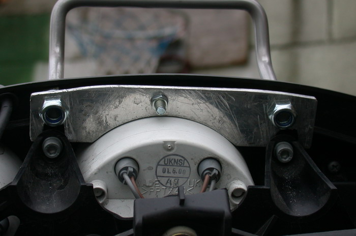

Gast2504
Navihalterung
Bei meiner GS ist die Cockpitplatte von TT verbaut und anstatt des Roadbookhalters das NAVI montiert.Ist zwar etwas aufwendig aber alles sitzt und passt perfekt.
Hoffe die Fotos kommen mit an !

Danke Euch nochmals für Eure Tipps ! :)
Habe mich vorerst für die Variante von Schneuzer entschieden. Erste Testfahrt auch schon absolviert.
Klausklemens sein Vorschlag werdich mal überdenken und als Winteraufgabe nachbauen. Die Lösung gefällt mir auch gut. Nur die zusätzlichen Bohrungen in der Instrumententafel stören mich noch ein wenig. Lässt sich aber wahrscheinlich anders nicht sinnvoll realisieren. Ich denke, mit dem Kompromiss kann ich leben.;)
Hannes seine Lösung sieht natürlich sauber und aufgeräimt aus, mir persönlich aber zu viel Umbauaufwand den ich eigentlich gar nicht betreiben möchte.

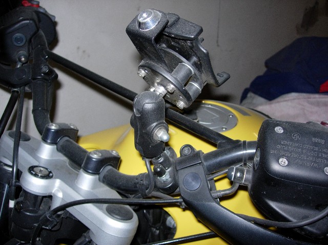

Nicht oberhalb der instrumente aber warum nicht auf der seite...
Wenn sie es so anbringen wollen...RAM Ball
Spätzünder
Auch eine gute Idee. An der Position hab ichs jetzt ja dran, aber mit der Lenkerschelle, wie Schneuzer. Trotzdem tolle Bauanleitung ! Danke !
