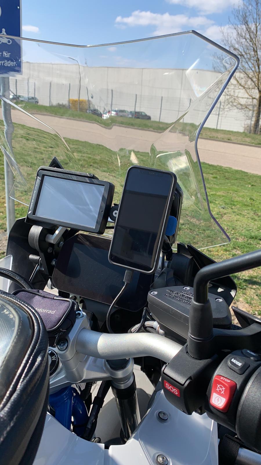

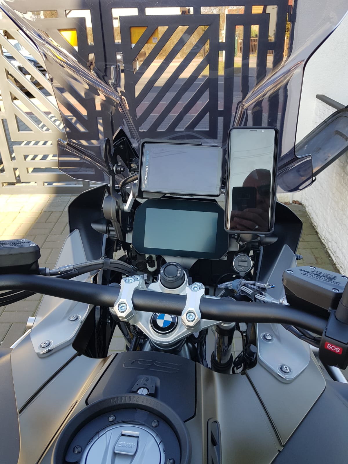

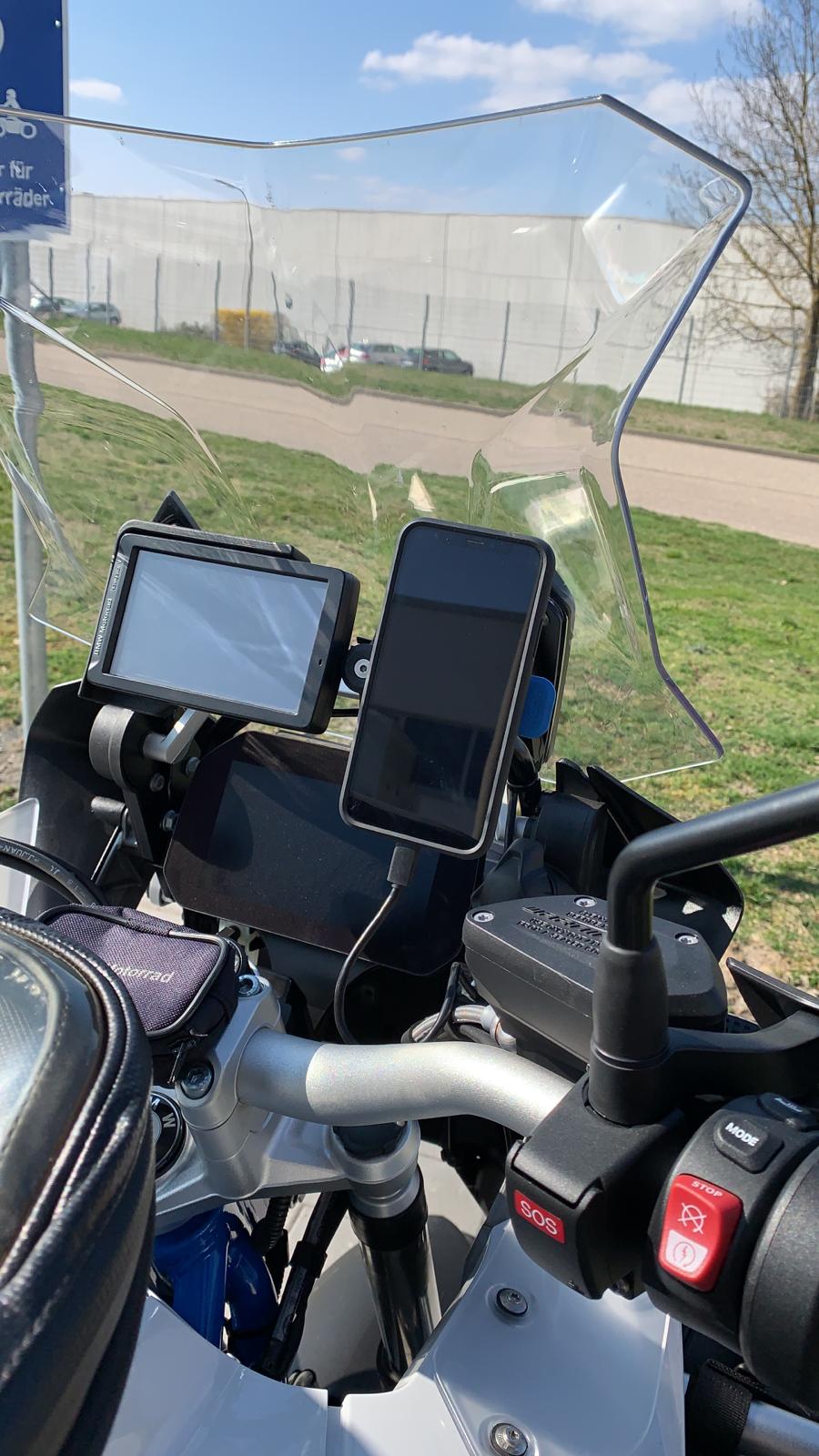

Handy quer über dem Navi
RAM-Mount Kugel mittig an der Wunderlich Scheibenverstärkung angebracht.

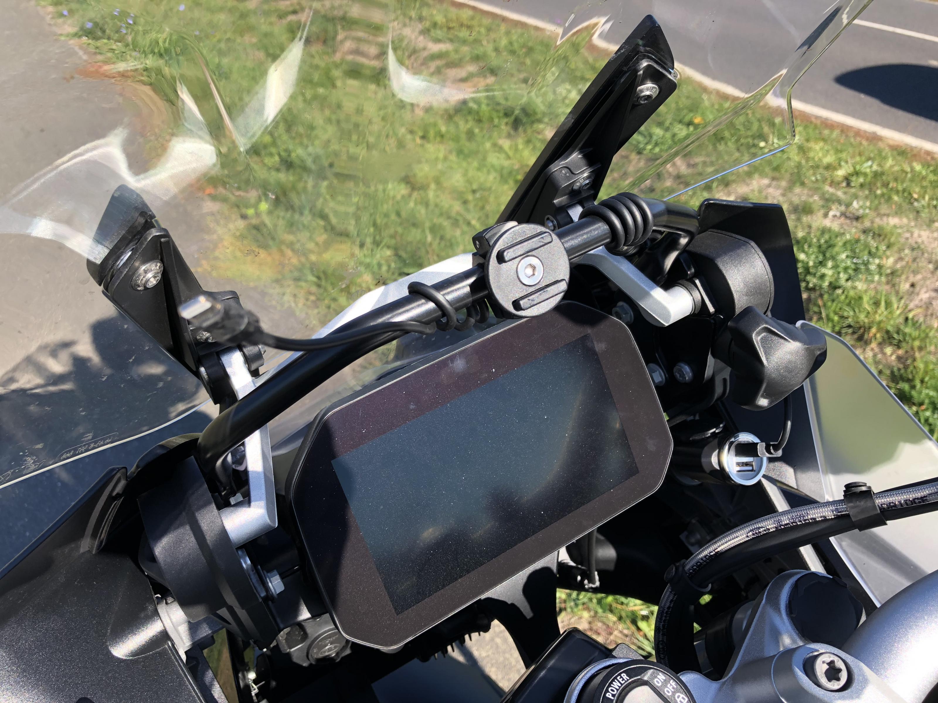

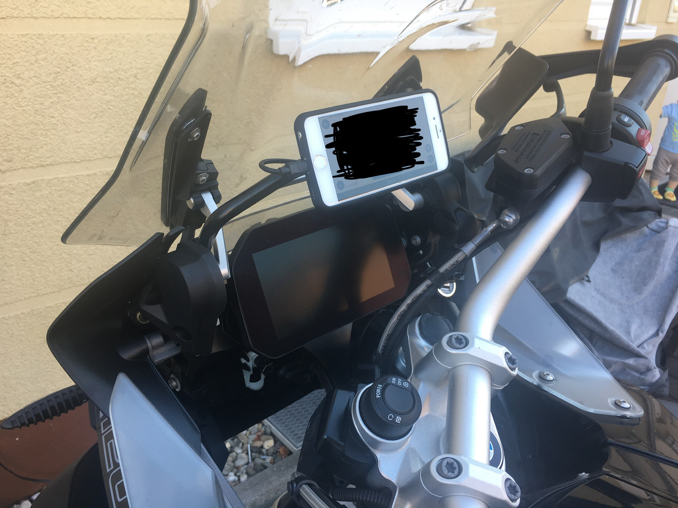

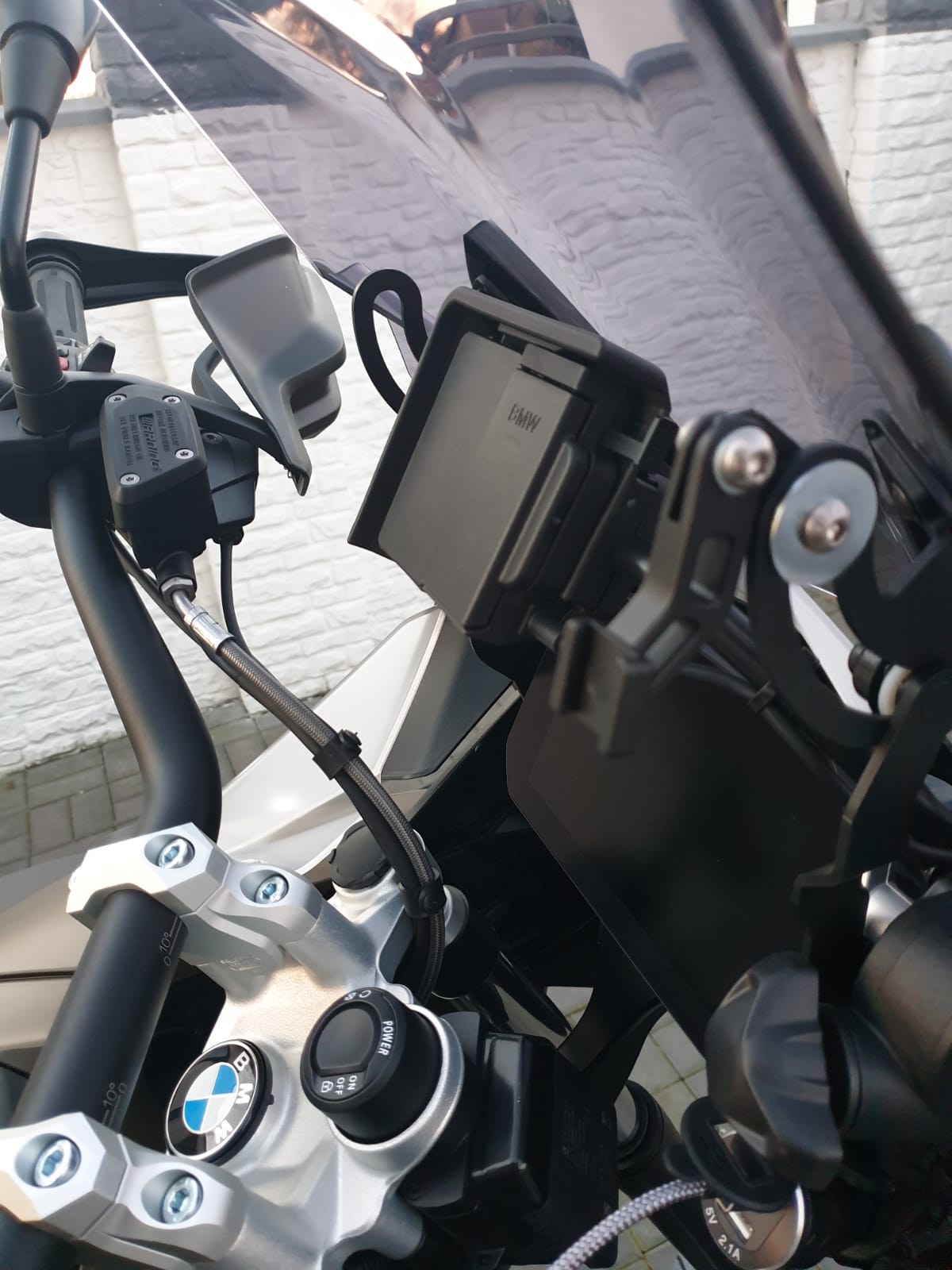

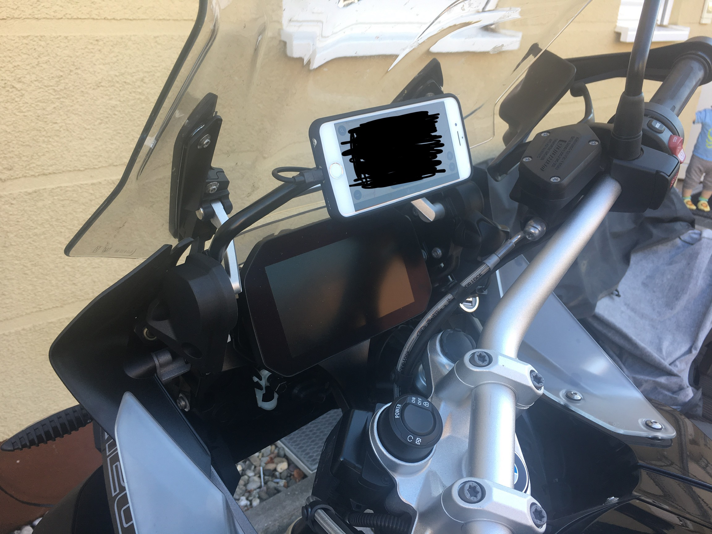

x.jpegIch hab ein wenig die SP Halterung umgebaut

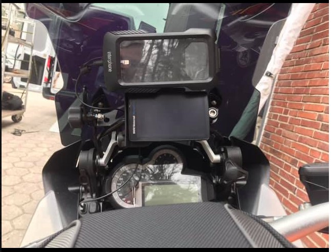

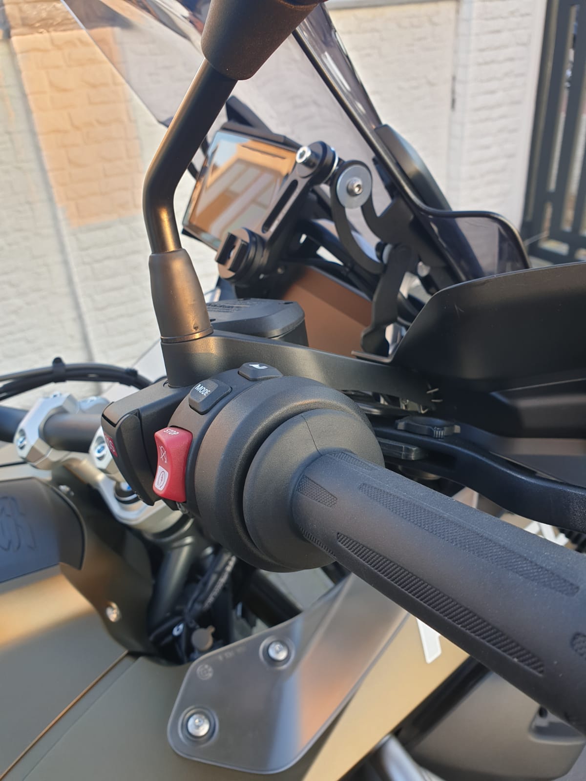

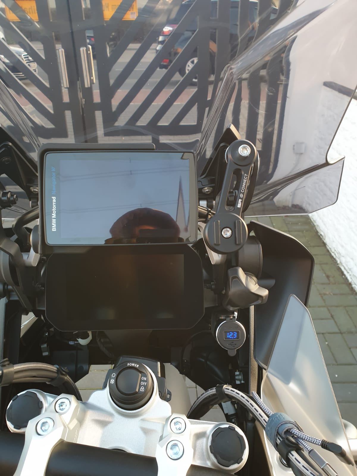

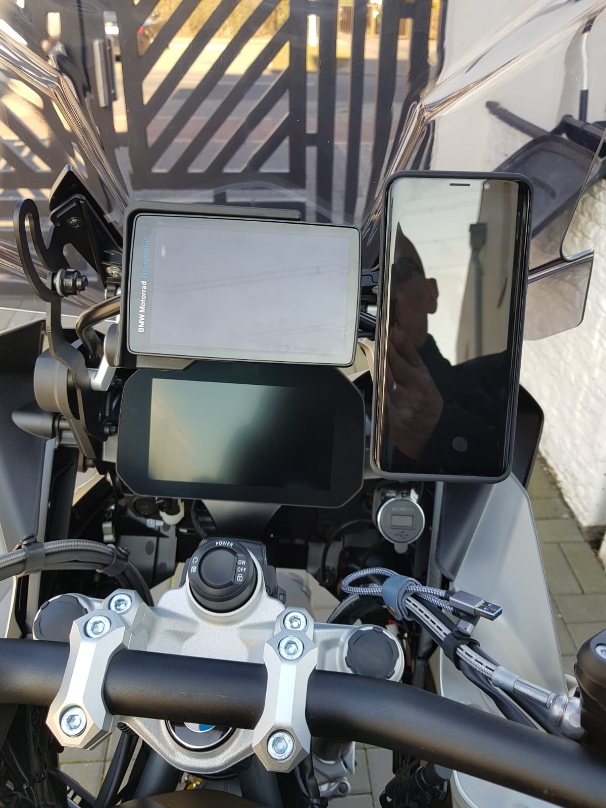

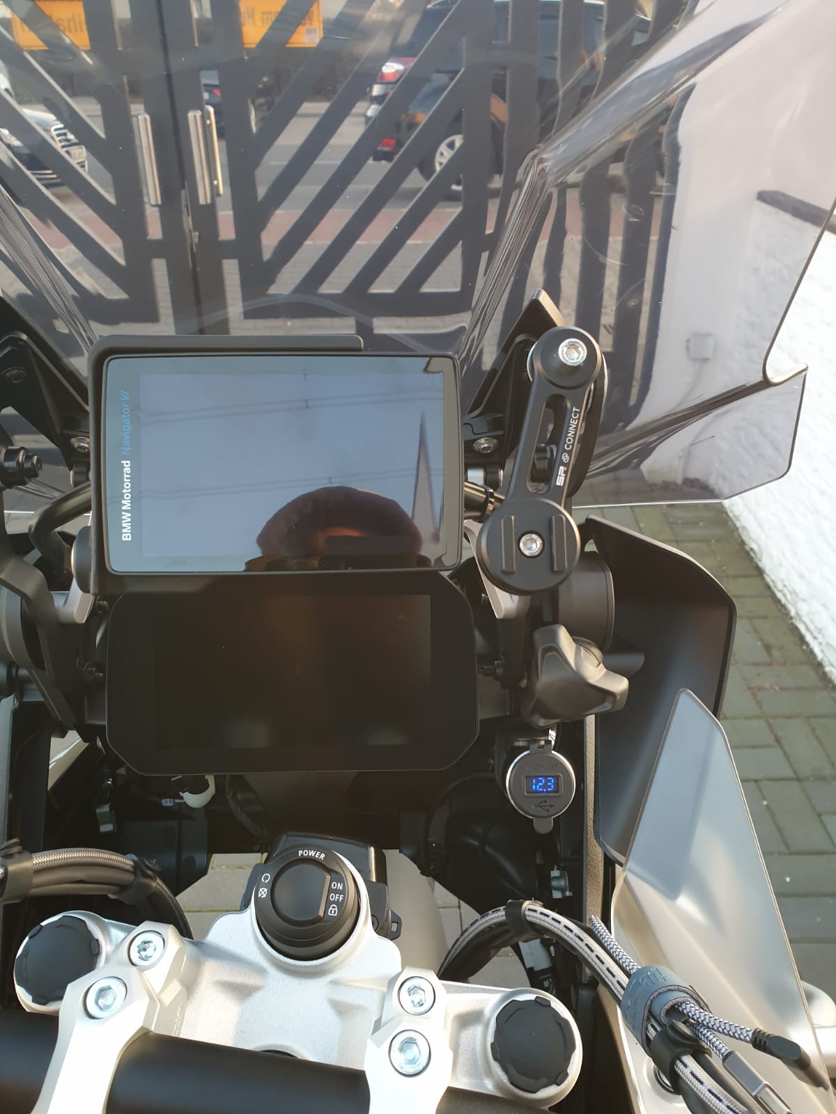

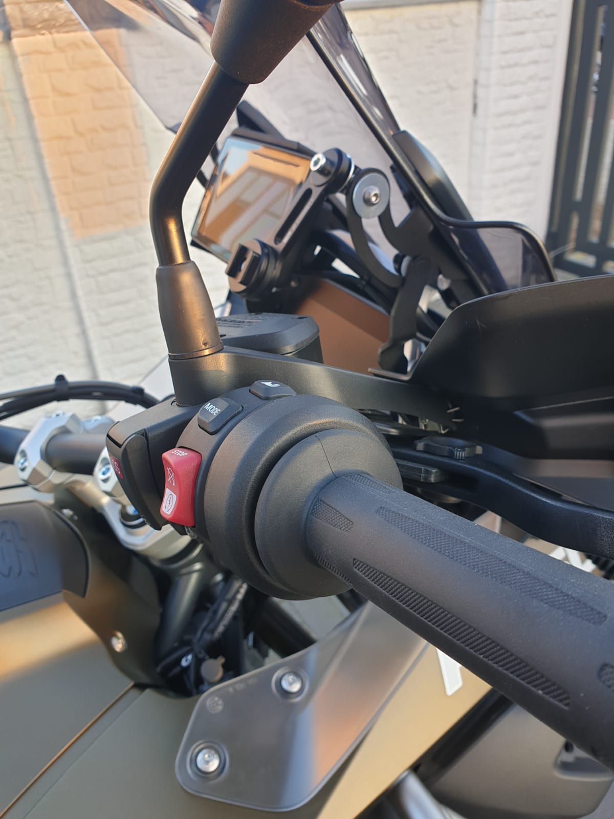

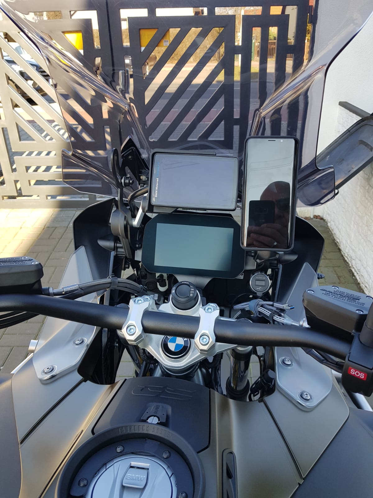

Bei mir schaut es so aus, mittels SP-Connect Halter und drahtloses Laden.

Hast Du den SP direkt an die Batterie angeschlossen, oder per USB?. Es gibt ja als Zubehör das Kabel, welches man direkt an den Akku anschliesst. Was ist alles im Lieferumfang vorhanden, möchte mir auch eins holen.

Hi,
Ich habe es an USB angeschlossen, da ich vorher schon einen Optimate USB Lader mit Sicherung an die Batterie verbaut hatte. Mit dem Kabel von SP würde ich aber nur an den CAR-Tool-Stecker von BMW gehen, da sonst der SP Lader dauernd Strom zieht. Der Optimate USBlader erkennt ob die Lichtmaschiene läuft und hat zusätzlich einen Batteriemonitor drin.

Welches Handy nutzt du in Verbindung mit dem drahtlosen laden? Gibt es wirklich genug Leistung um bei der Navigation mittels Handy, also GPS und Display aktiv, der Akku nicht trotzdem langsam entläd?

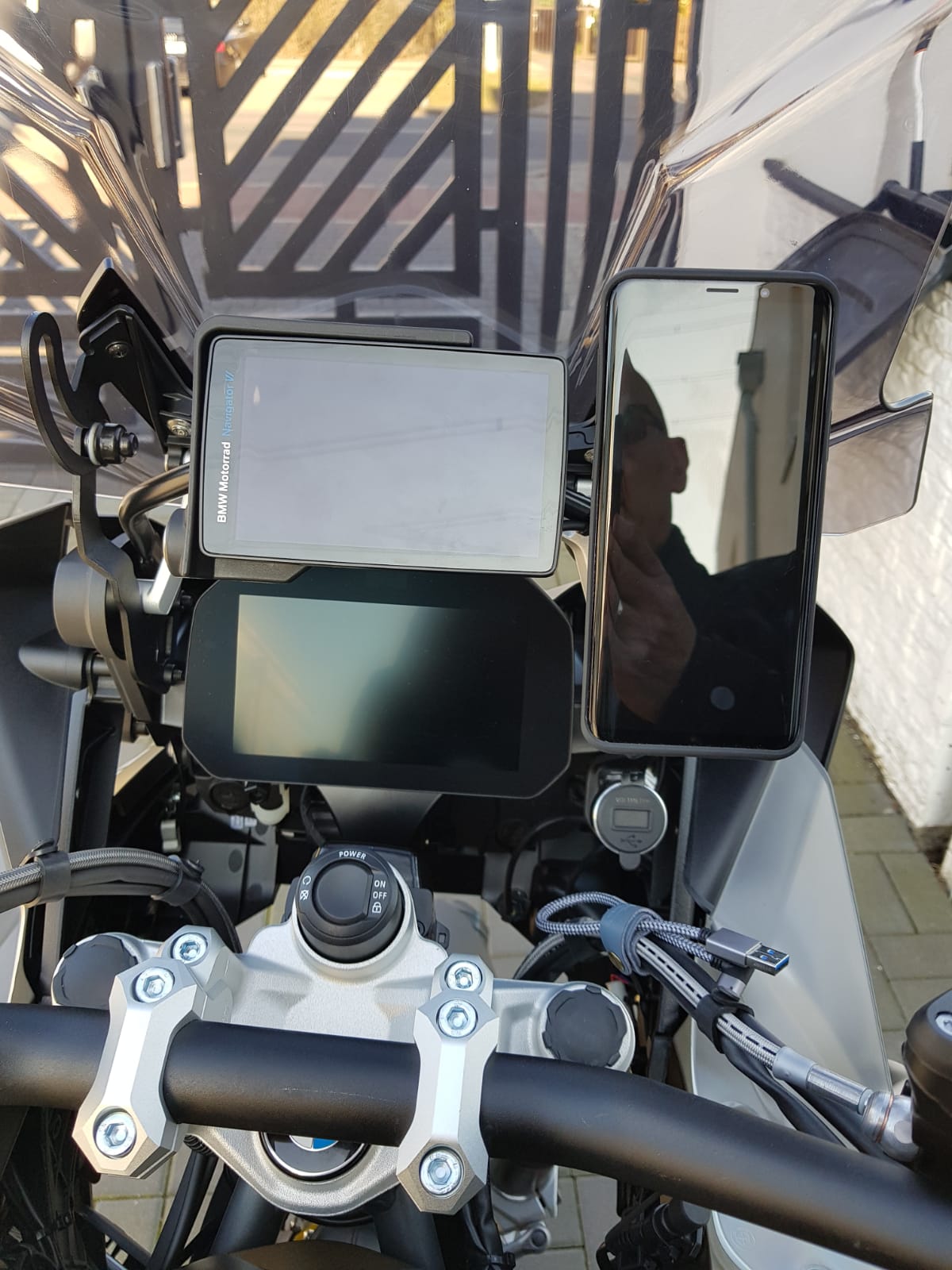

gibt es bei dem sc connect eine halterung für die navi strebe? also die dünne (10mm?)

Hi Nobbe

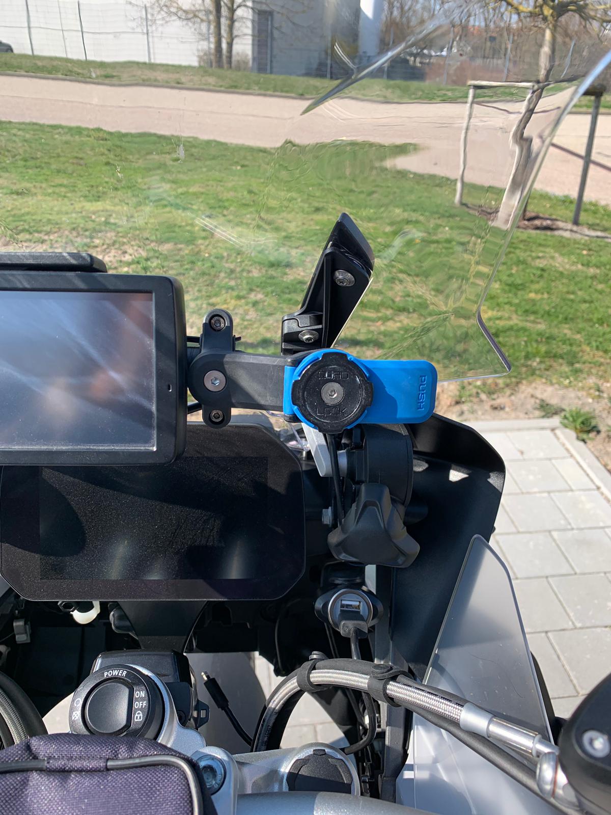

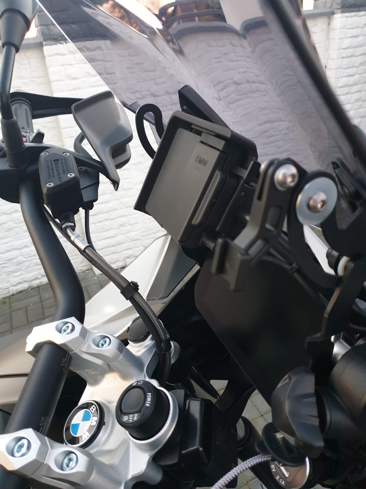

ja die gibt es die ist aber Schr.... hier mal eine zusammen Stellung wie es Funzt und stabil ist.
Halter für die Strebe https://www.ebay.de/itm/Motorcycle-...e=STRK:MEBIDX:IT&_trksid=p2060353.m1438.l2649
RAM Mountkugel entfernen und SP halter aufschrauben https://sp-connect.de/collections/motorrad/products/bar-clamp-mount durch den QR charger und die Halterung nachdem man die schrauben entfernt hat einen lange Senkkopfschraube und hinten als Sicherung ne Selbstsicherndemutter und schon ist das ganze auch vor Langfingern geschützt.

Hi Nobbe
Also bei mir hält die SP-Spiegelhalterung bombenfest und man braucht zumindest einem Schraubenzieher um den Lader abzubauen.
Nicht ganz so sicher wie eine selbstsichernde Mutter, aber an sich vollkommen ausreichend.
Was hat bei dir nicht gepasst mit der Halterung?

Hi Rallyeblue
da ich auch das Navi montiert habe musste ich es seitlich verlegen was mit der Org. klemme nicht geht zu mal das Plastik ding ziemlich fragwürdig ist. Ich hatte mal sowas ähnliches und da ist das Plastik-teil am Navibügel nach kurzer zeit auf ner Schotterpiste gebrochen und das mit der Schraube habe ich gemacht weil Heute nichts mehr sicher ist wenn sie es abreisen ist es wenigstens hin und bringt dem Dieb auch nichts.

Ok, ja dann macht das Sinn und klar ist deine Variante sicherer.
Bisher macht bei mir alles einen stabilen Eindruck und ich hoffe es bleibt auch so. Und es bleibt alles da [emoji106][emoji41]

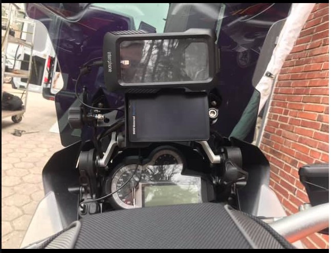

Hallo Nikomi
Deine Handyhalterung gefällt mir sehr gut . aus welchen Bauteilen hast du diese gefertigt ??
Würde es gerne auch so machen
