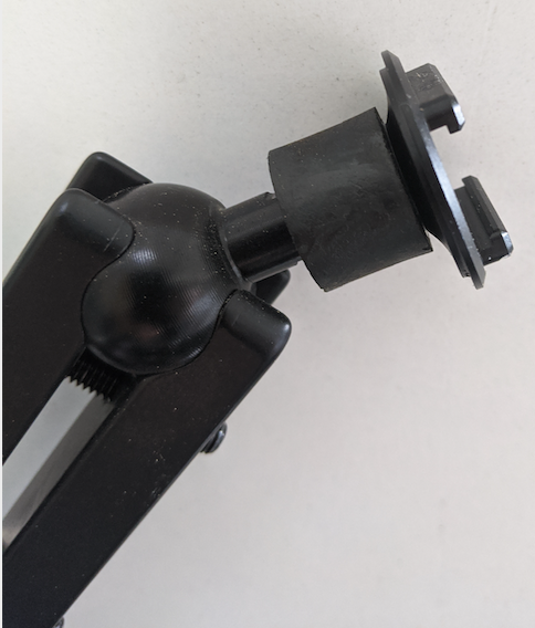

Mittelfest und die Halterung wahrscheinlich auch = denke ich OK
Bei Schwingungsdämpfer M5 wird wahrscheinlich bei den meisten der Gummi auch kleiner.
Bei Gummi Durchmesser 15mm wird es denke ich zu wackelig, da sollte die länge wohl nicht > 10mm sein.
Ich bin mit 20x15 zufrieden.
