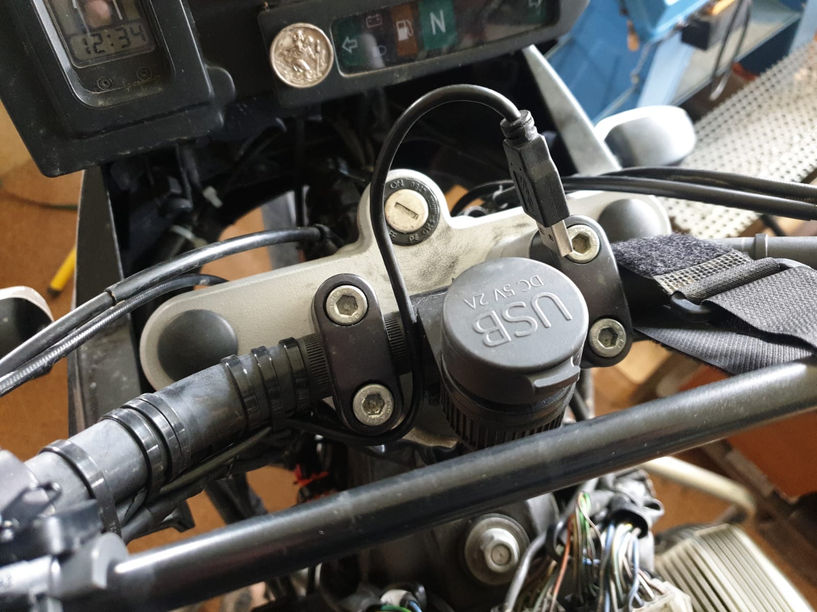

Hallöchen zusammen,
ich hab an meiner neuen 650er GS einen Handyhalter vom Vorbesitzer, das Ding hat auch einen USB Anschluss (hat der Vorbesitzer irgendwie nicht angeschlossen, aber das ist ja kein Problem) Das Ding hat aber keinen Ausschalter für die Ladebuchse, frisst die mir dann die Batterie leer oder wie ist das?
Danke schon mal im voraus
Liebe Grüße
DreasDakar
19.04.2015
1.745
Nienburg/Weser und Berlin
Aktuell Nix, vorher Buell, Triumph Scrambler 1200, 1200 GSA LC, Tiger Explorer 1200, F650 GS Dakar
Kann passieren, manche Halterungen ziehen immer Strom. Selbst gelernt mit der TomTom-Halterung an meiner Dakar damals.
Hatte die Halterung mit Stecker an der Bordsteckdose. Nach dem Einbau der neuen Batterie habe dann immer den Stecker gezogen.
Vielleicht gibt es hier einen genaueren Tipp, wennnDu sagst, was für eine Halterung das ist.
G-B
28.09.2006
1.709
Schließ das Ding doch einfach an eine Stromversorgung an, die nicht Dauerstrom hat.
Ich habe mich wegen des kurzen Weges für die Tachobeleuchtung entschieden.
Da ich immer mit Licht fahre (kann man bei meiner 1150er noch ausschalten) kein Problem.
Zündung aus und es steht kein Strom mehr an.
Geht natürlich auch an anderen Stellen.
Alex0650
Alex0650
20.06.2021
88
Werde ich denke ich so machen. Vielleicht bau ich aber auch noch einen Schalter ein mal schauen.
Boxer-Walle
Boxer-Walle
21.10.2009
2.347
Zollernalbkreis
nur 11er GS, 11½er GS und 11½er RT

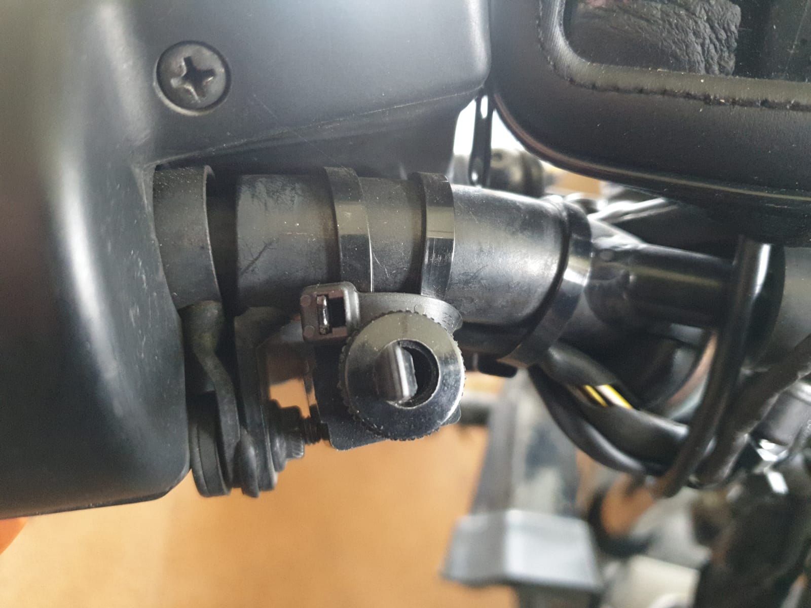

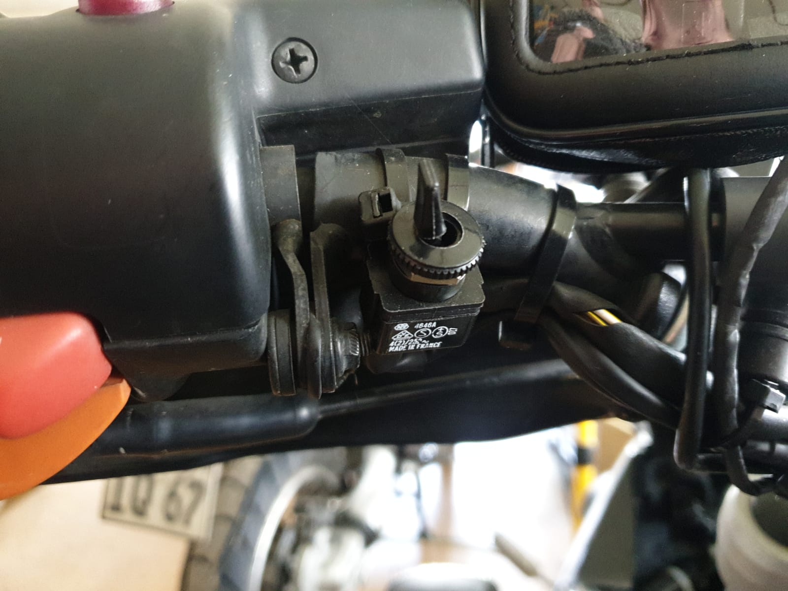

ein schalter ist nie falsch. somit kannst auch das gps oder dein smartie laden, wenn die "karre" aus ist...
Boxer-Walle
Boxer-Walle
21.10.2009
2.347
Zollernalbkreis
also...
der schalter ist zum kompletten abschalten der angelegenheit.
somit zieht die dose auch keinen strom wenn nicht notwendig.
wenns schifft einfach das usb-ladekabel raus und gummiabdeckung drauf.
