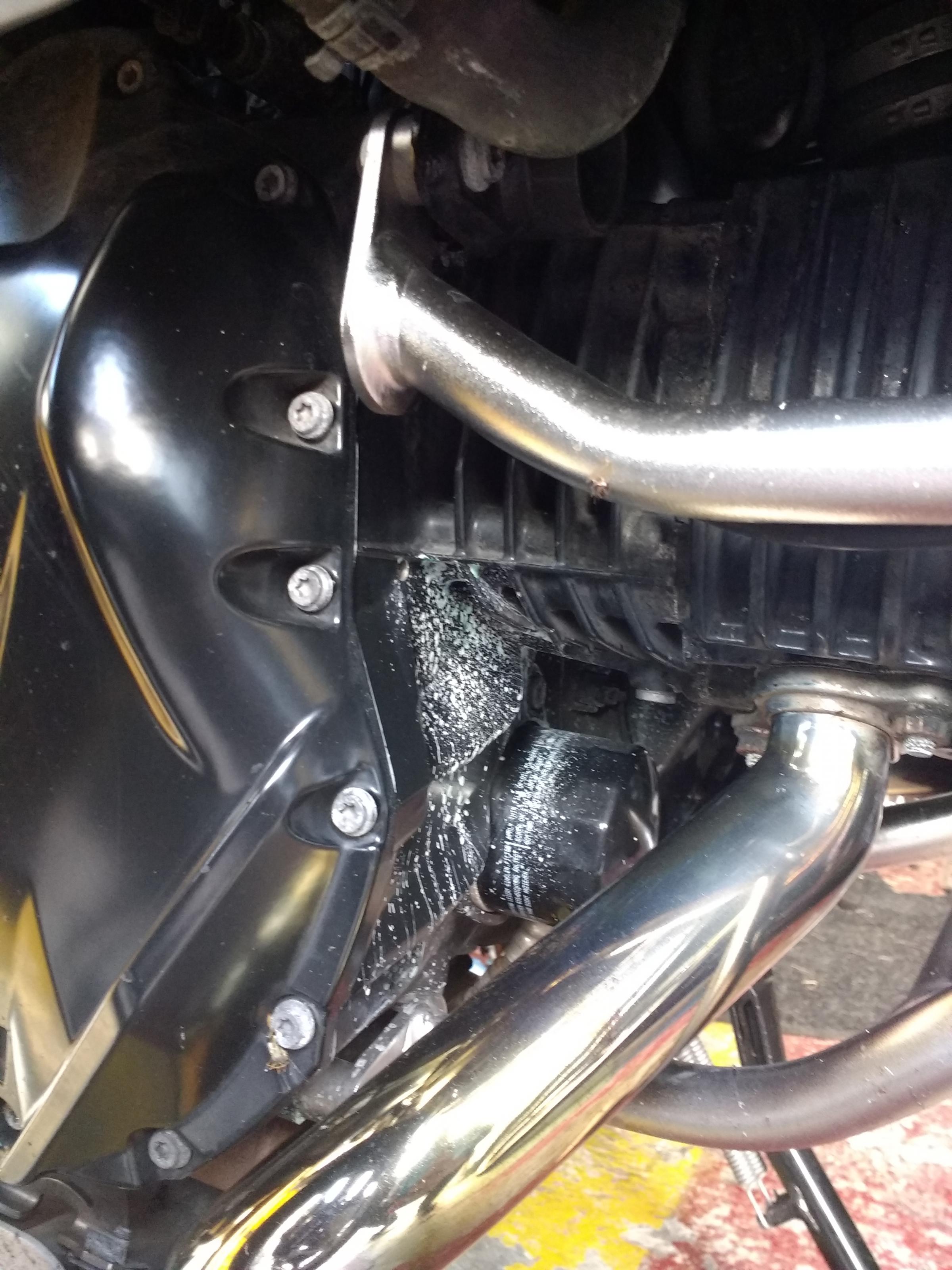

An meiner 2016er sah es am Freitag Abend, nach zwei 500Km-Touren, so aus:
Foto an den :) gemailt - Rückruf folgte prompt - nächste Woche gibt es eine neue WaPu.

Hallo Vatta,
ich würde den Block mal sauber machen und weitere 500 km fahren. Wenn das Bild sich nicht bessert und Du kontinuierlich mit Kühlwasseraustritt rechnen kannst, würde ich die Q zum Service bringen. Das Kühlsystem soll sich nämlich selbst dichten und nicht verflüssigen.

Hallo Vatta,
Viele Grüße aus Mülheim an der Ruhr
Hi Q-LC-Treiber,
meine LC hat jetzt 2300Km Laufleistung. Die ersten male habe ich es nur weg gewischt, doch letzte Woche wurde es mir dann zu deutlich. Daher die vorsichtige Nachfrage beim :). Er hat dann sofort darum gebeten die WaPu zu tauschen.

Hallo Vatta,
dann ist ja alles gut und der Service kann loslegen. Bei einigen LC beruhigt sich der Block und dichtet sich selber ab. Wenn aber ein konstanter Fluss vorliegt, versagt offensichtlich die Selbstheilung. Da hilft nur tauschen....

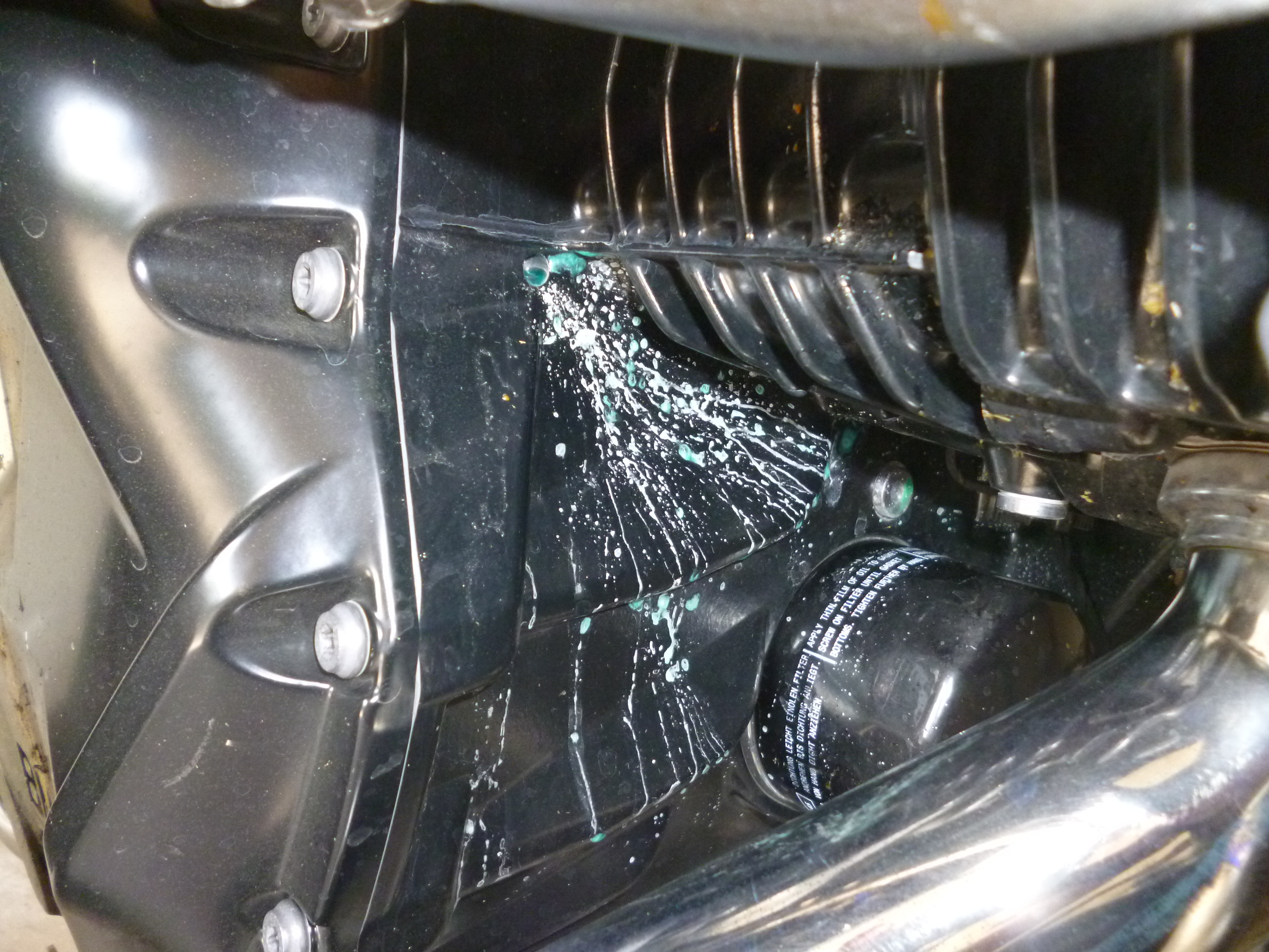

Habe das Problem auch. Gehe morgen zum Händler. Mal sehen was er sagt.IMG_20170414_192340860.jpg
