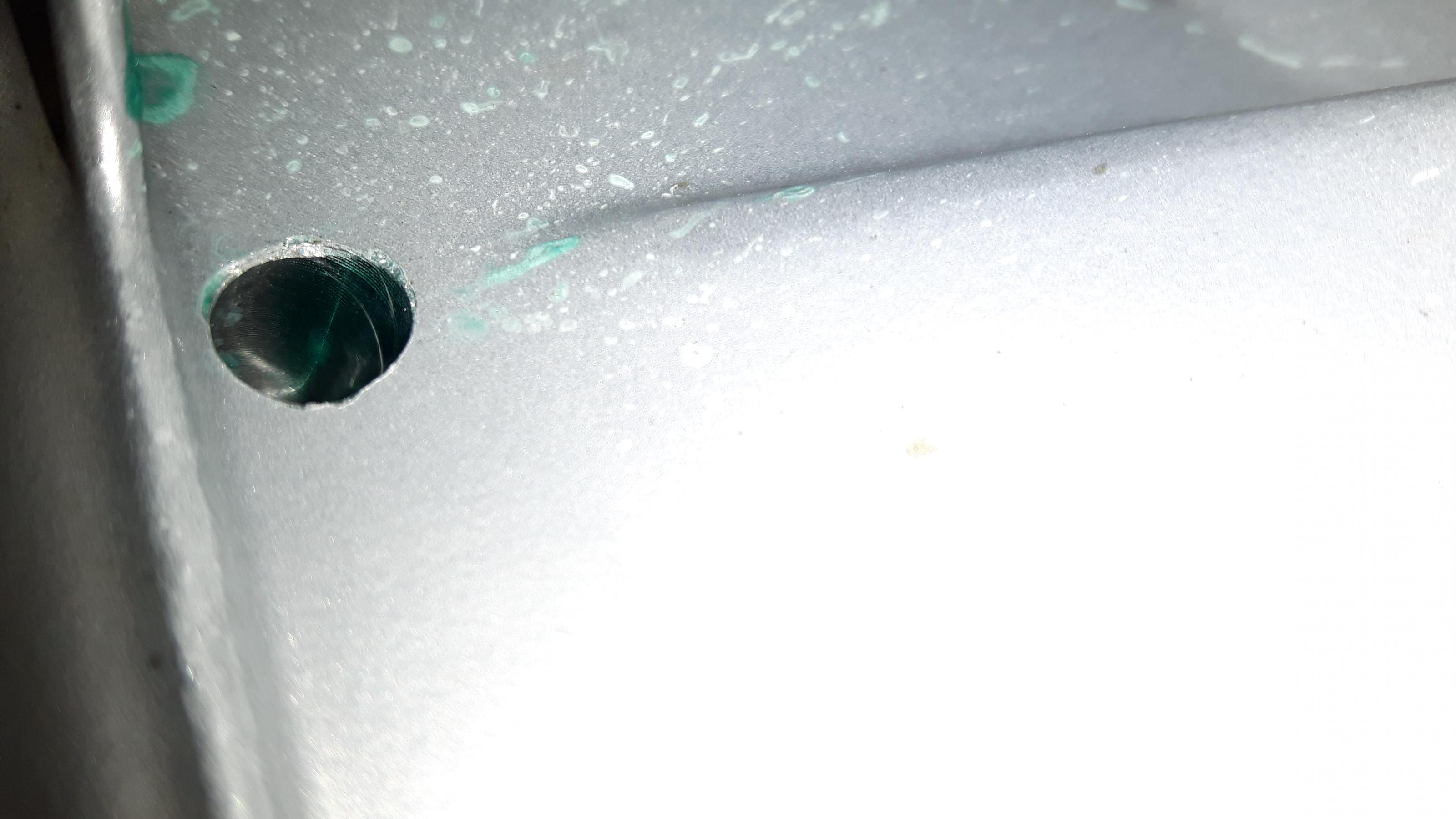

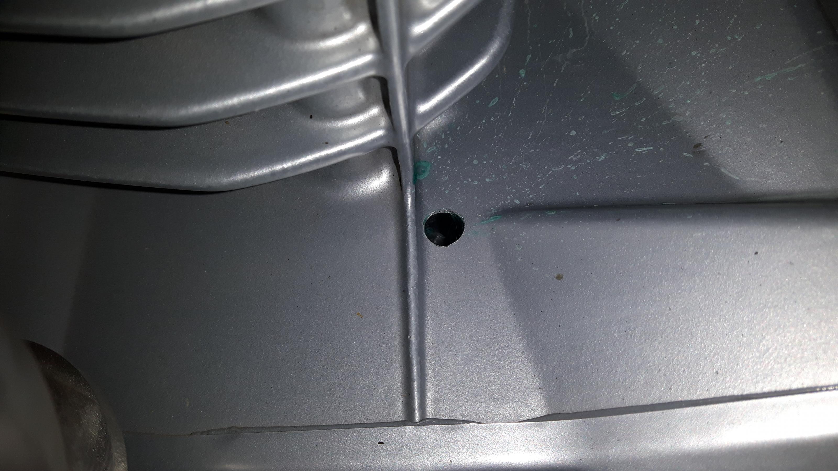

Also, wenn dort Wasser rauskommt, wird es anschließend auch irgendwo fehlen! Das ist doch der Knackpunkt! Und einen Simmering hat diese Pumpe glaube ich garnicht.

Die Wapu hat eine Gleitringdichtung, bei der eine gewisse Leckage vorhanden ist.
Die Gleitringe werden mit der Kühlflüssigkeit geschmiert. Bei unterschiedlichen Fahrsituationen (unterschiedliche Drehzahlen, Temperaturen, Drücke, Schwingungen, usw...) tritt mal mehr oder weniger Kühlmittel aus.
Dann kommt noch die Serienstreuung dazu.
Wenn ich mit meinem Moped ganz normal fahre kommt aus dem Loch kein Tröpfchen, aber wenn ich mal meine dullen fünf Minuten bekomme, dann kann da am Loch mal etwas Kühlflüssigkeit austreten.
Tröpfchen sind für mich nicht Schlimm, wenn da aber alles vollgesaut wäre und man zwischen den Inspektionen Kühlmittel auffüllen müsste, dann wäre für mich die Pumpe hinüber.

Ich halte es genauso, wie Peter. Das, was ihr dort an der Bohrung seht, ist an Verbrauch von Kühlmittel kaum messbar.
Oder hat schon einer, von denen, bei denen das auch sichtbar ist, etwas Kühlwasser nachfüllen müssen ?
Da ich wie Peter weiß, wie sich das technisch verhält, mache ich mir keinen Kopf darüber und beobachte es nur. Wenn es zuviel werden sollte, werde ich meinen :) damit konfrontieren.
Zugegeben, BMW hätte diese Bohrung nicht so dort anbringen müssen, so das es jeden Laien verunsichert, der diese blauen Spritzer beim putzen seines Motorrades sieht...

Kaum 1600km gelaufen, habe ich jetzt auch eine neue Wasserpumpe an meiner LC. Hat immer wieder gesabbert und über den ganzen Motorblock verteilt. Kühlwasserstand war auch schon knapp unter min. so dass mein Händler sich zu der Austauschaktion veranlasst sah. Kein Einzelfall wie er meinte. Vorteil die Mechaniker haben Übung im Austausch :confused: und ich einen sauberen Motorblock.

Ich hatte das bei meiner R1200R-LC auch. Als ich dem Freundlichen die Bilder geschickt hatte meinte er, dass ich besser nicht mehr fahre und sie das Bike bei mir abholen. Hatte dann direkt eine R1200RT mitgebracht damit ich für die Reparaturdauer auch ein Bike zum fahren habe.
