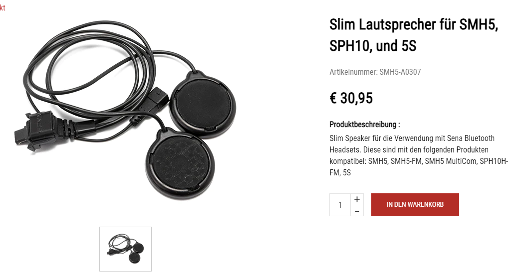

bei Louis gibt es momentan das komplette Ersatzhalterungsset für 35,95 im Angebot. Da wären neben den neuen Lautsprechern auch beide Mikrofone und der Halter im Set.
Aber dann wäre der Weg zum ganz neuen SMH5 natürlich auch nicht mehr sooo weit.

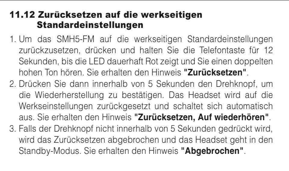

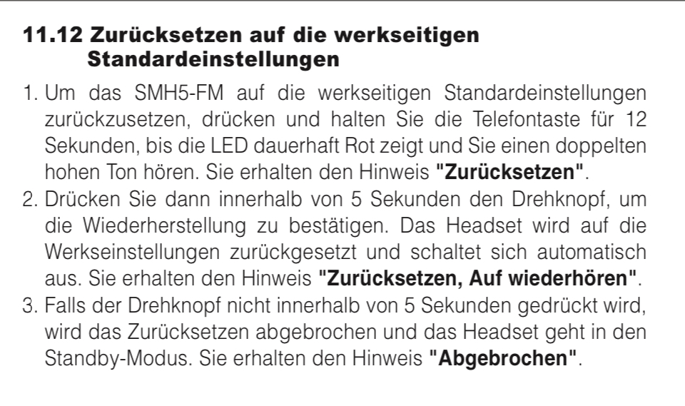

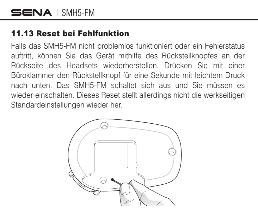

Reset hat auch nix gebracht, wird wohl ein Kabeldefekt sein und auf das Set von Tante Luise hinauslaufen.

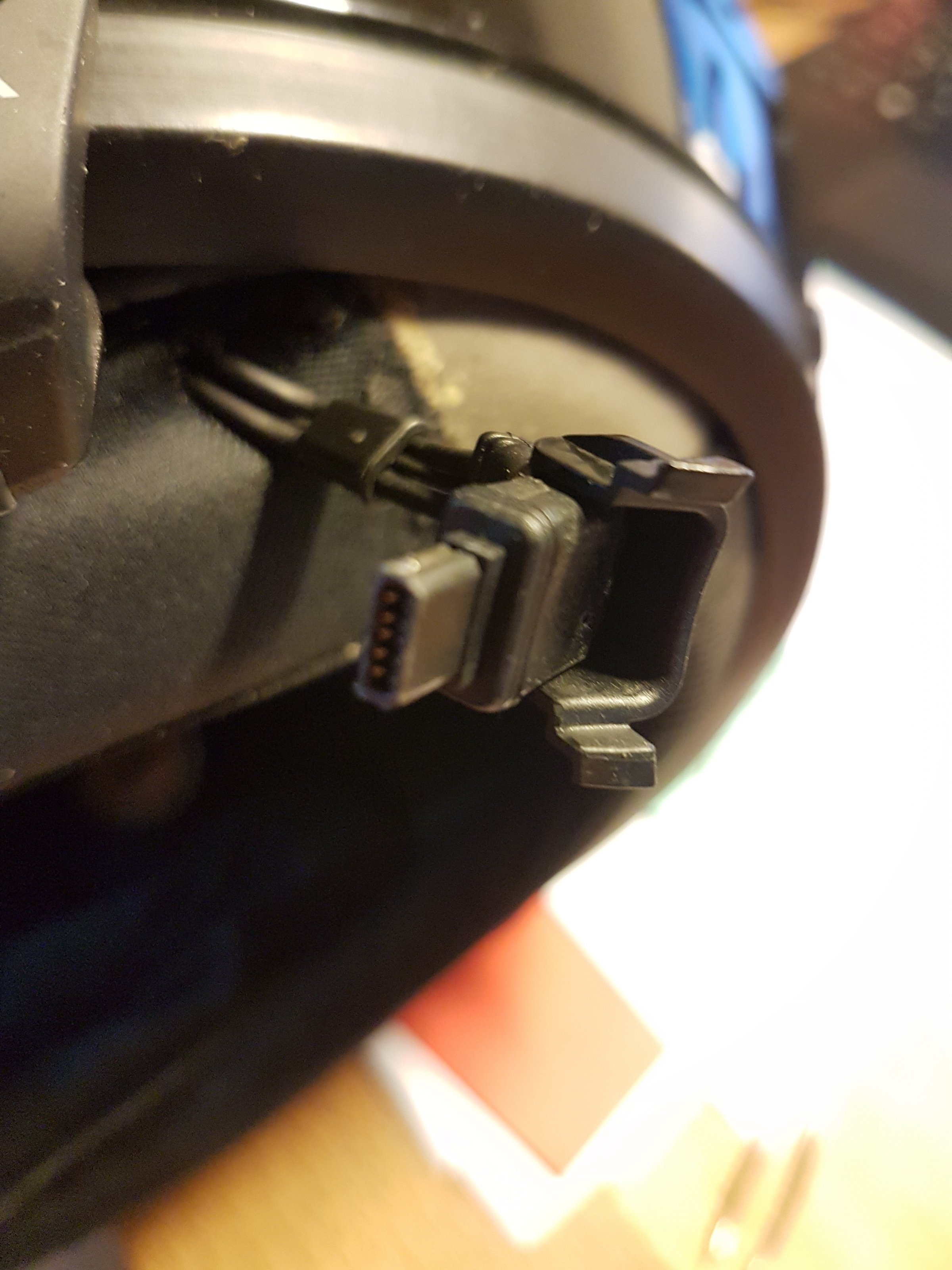

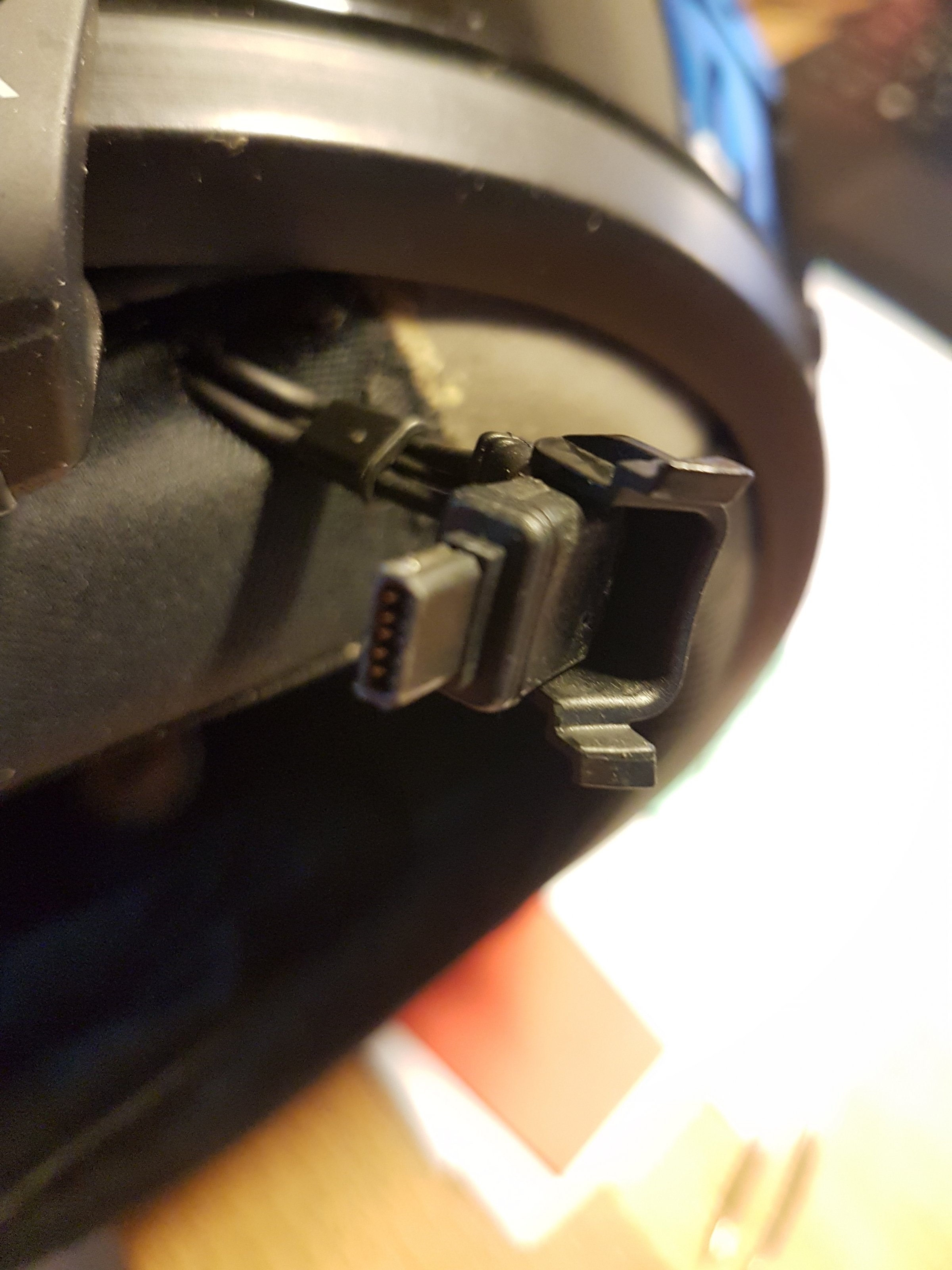

Wenn Du mir ein Bild schickst von Deinem Stecker kann ich in meiner Kiste schauen ob ich die passenden Lautsprecher habe, ich glaub da gibt es verschiedene Anschlüße.

Das wär natürlich super. Hier das Bild:

Checken, ob es wirklich das Kabel ist. Bei mir geht auch nur der rechte Lautsprecher, es ist aber nicht das Kabel oder der Stecker am Kabel defekt, sondern die Buchse am Gerät.
