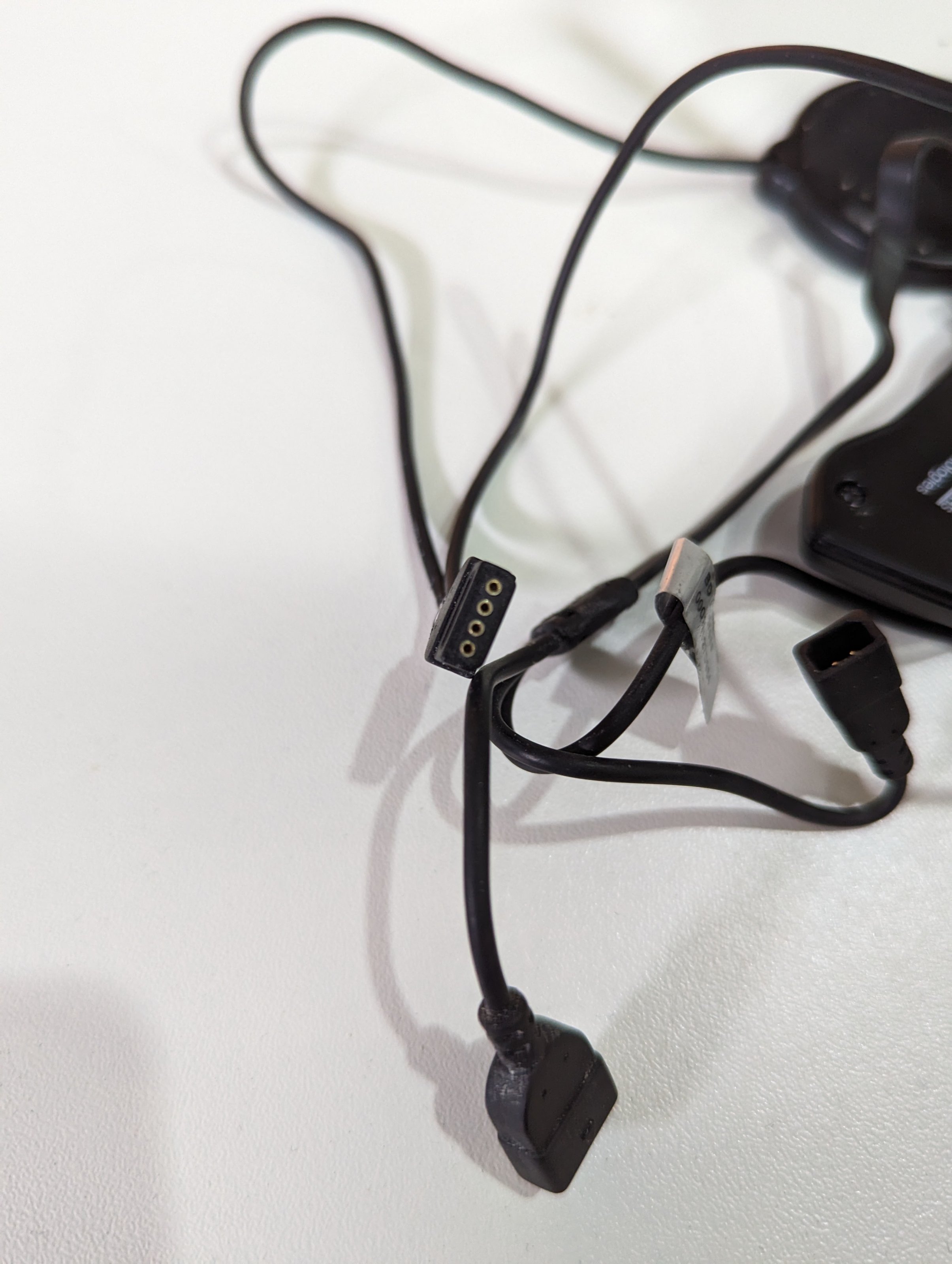

Diskutiere Headset Sena SMH5 - leider geht nur (noch) der rechte Lautsprecher im Technik & Bastel-Ecke Forum im Bereich Modellunabhängige Foren; Sorry Werner leider sieht mein Stecker anders aus, hätte dir gerne geholfen Gruß Thomas

Alles klar, trotzdem herzlichen Dank fürs Nachschauen!

Ausser das die Originallautsprecher ohnehin einen "Klang" nur für Ohrenschmerzen haben, würde ich mal den Lautsprecher abzwicken und separat testen. Geht aber nur wenn du ein bisschen Löten kannst ...
Wenn im Kabel der Defekt ist wirds schwierig. Mal das Kabel inspizieren ob irgendwo eine Quetschung oder Ähnliches ist. Dann brauchst du das weiter vorne verlinkte Lautsprecherset.

das Thema kann eigentlich geschlossen werden.
Habe neue Lautsprecher und das Ganze funktioniert wieder.
Danke an alle für die Tipps!
