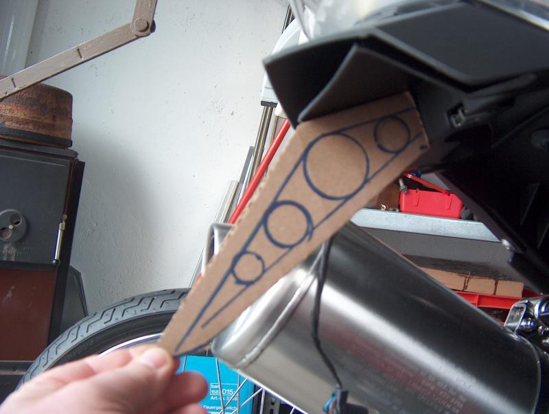

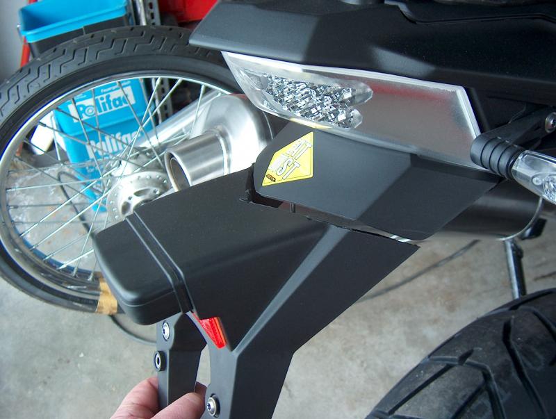

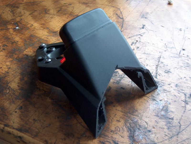

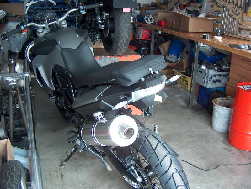

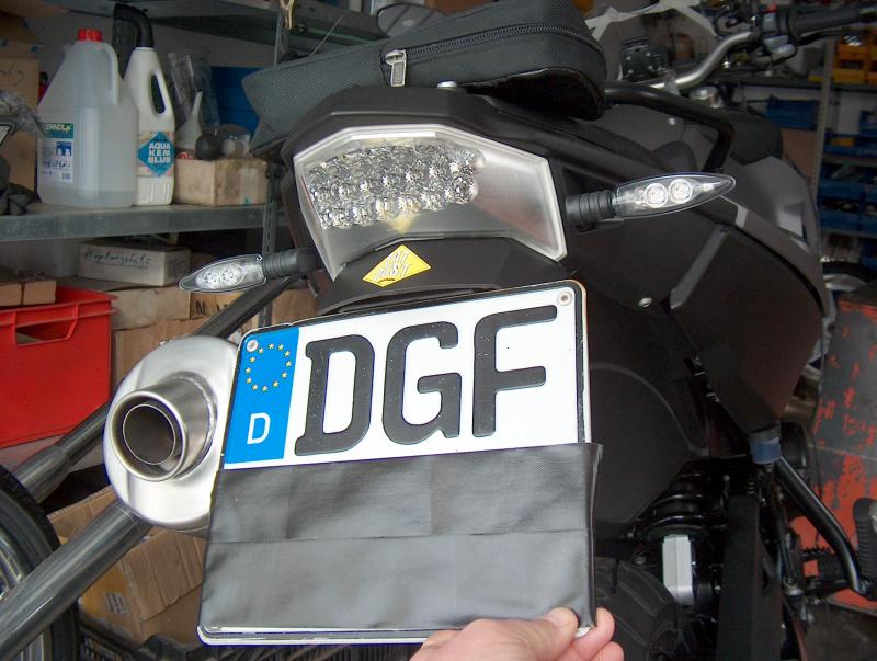

Es war eine Stunde Arbeit , habe dabei mit Tape an der Oberkante der Kennzeichenleuchte eine Schnittkante geklebt , an der ich das obere und das untere Kunststoffteil mit einer kleinen Flex mit 1 mm dicken Trennscheibe gleichzeitig abgeschnitten habe . Nun habe ich auf der Unterseite eine Fläche von 60mm x 80mm die als Aufname für den neuen Kennzeichenträger dient . Diesen werde ich aus Aluminium als U- Profil biegen und mit vier M6er Imbusschrauben und einer Gegenplatte verschrauben ,so dass der Kunststoff von beiden Seiten geklemmt wird (Sandwich-Bauweise ). Schaue mal ob ich Bilder laden kann . Gruß Guido

So kann ein Schuh draus werden. :) NS-Beleuchtung nicht vergessen, aber da scheints ja Platz zu haben im Heckbürzel...
