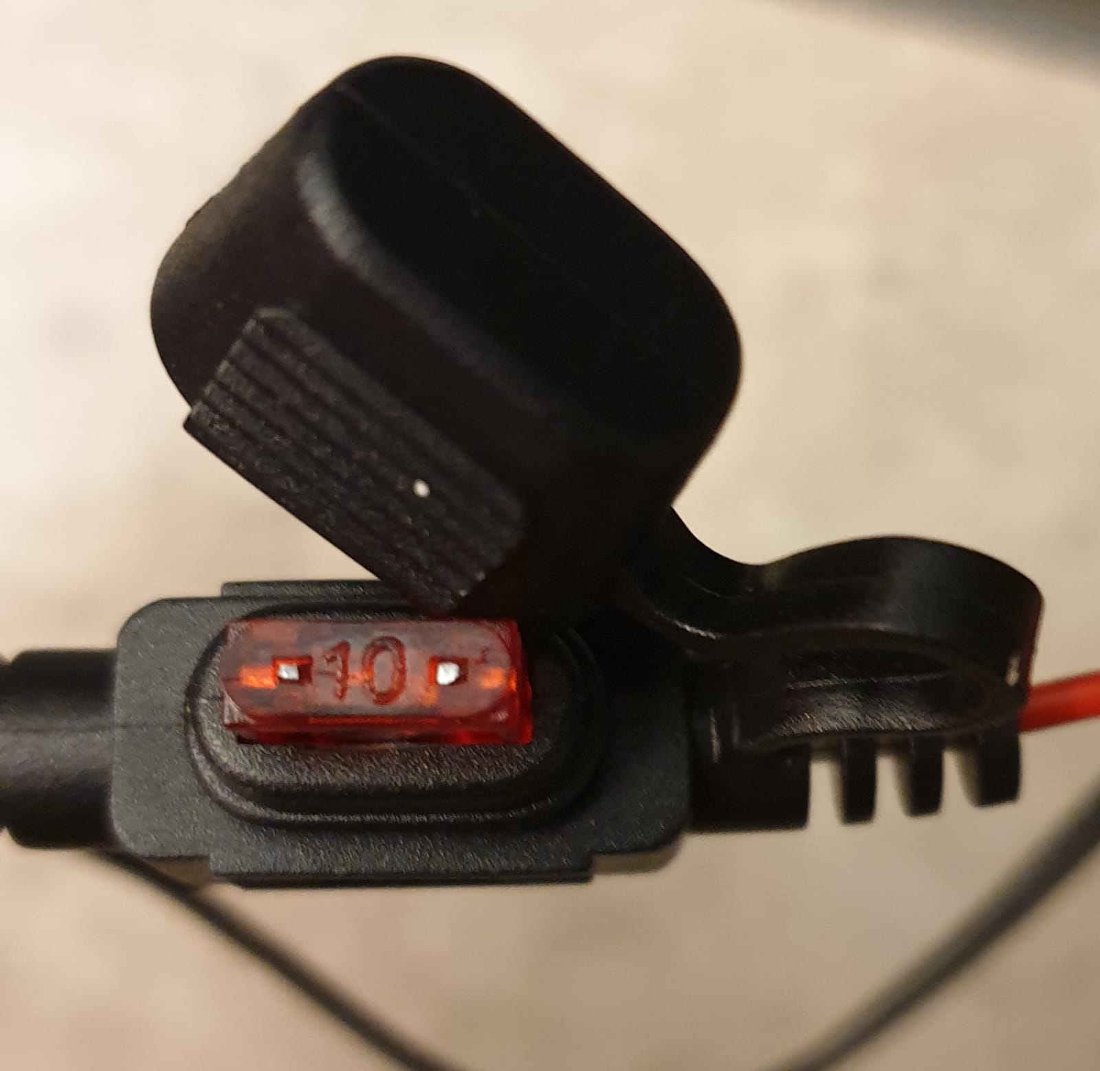

wie ist die Absicherung des Kabels?
10 A Kfz-Mini-Flachstecksicherung, 15 A ist bestimmt kein Problem.
Haben die Socken und Handschuhe auch je 50 W ?
Nicht, dass ich gleich 2 Batteriekabel brauche!?
Die Leitung ist 0,75 mm² (geschätzt). Bei offener Verlegung würde ich mich ggf. trauen da eine 20 A Sicherung reinzumachen, aber der Systemstecker ist vergossen. Da würde ich zumindest mal zum Testen ein paar Minuten mit Vollast laufen lassen und dabei die Temperatur des Systemsteckers (und des Sicherungshalters) im Auge behalten.

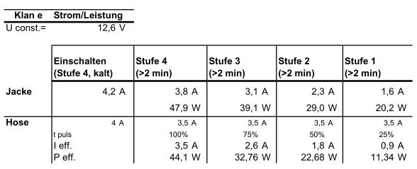

Ich hab jetzt mal quick'n dirty die Klan-e mit 2 Multimetern gemessen
(mehr sag ich zum Messaufbau nicht, sonst läßt mir mein alter Prof. -bei dem ich Hilfsassi im Labor für Messtechnik war- rückwirkend das Diplom aberkennen :smile:)
Interessant ist, dass die Hose gepulst ist, die Jacke (bei mir ?) aber nicht. Beide gleichzeitig gekauft, hatten aber ein anderes Verpackungsdesign. Vielleicht ist eins von beidem eine andere Generation, optisch sehen sie gleich verarbeitet aus.
Nur mit dem Multimeter gemessen, Pulszeiten bei der Hose geschätzt. (Hab zuhause kein Oszi). Scheint von den Ergebnissen aber halbwegs ggü. den Herstellerangaben zu passen.
Die Periodendauer ist etwa 2 Sekunden, also Stufe 3 ca.1,5s an, 0,5s aus etc.
Bei laufendem Generator ist U ja >14 V. Die angegeben 50 W werden also im Betrieb erreicht und überschritten.

Ja Interressant. Hab ja weiter Oben schon geschreiben, dass meine Klan e Jacke pulst.Ampere passt und ist identisch mit deinen Angaben. Das Pulsen finde ich allerdings etwas eigenartig. Macht das der Bordelektrik/Elektronik nix aus?.
Gruß Klaus
Gruß Klaus
Bei mir pulst die Jacke nicht, nur die Hose.
Der Bordelektrik wird das nichts tun, ist ähnlich wie ein Blinker. An/aus/an/aus. Ich meine ein klassische -nicht LED- Blinkerbirne hat 21 W, bei zweien also auch etwas über 40 W.
