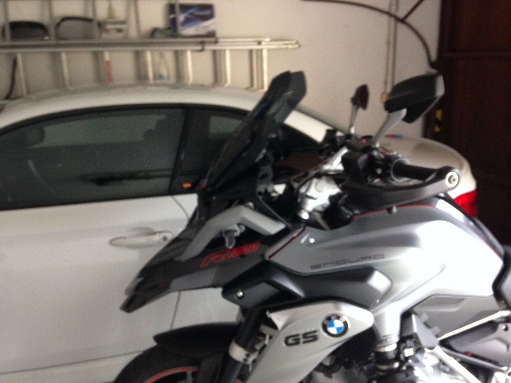

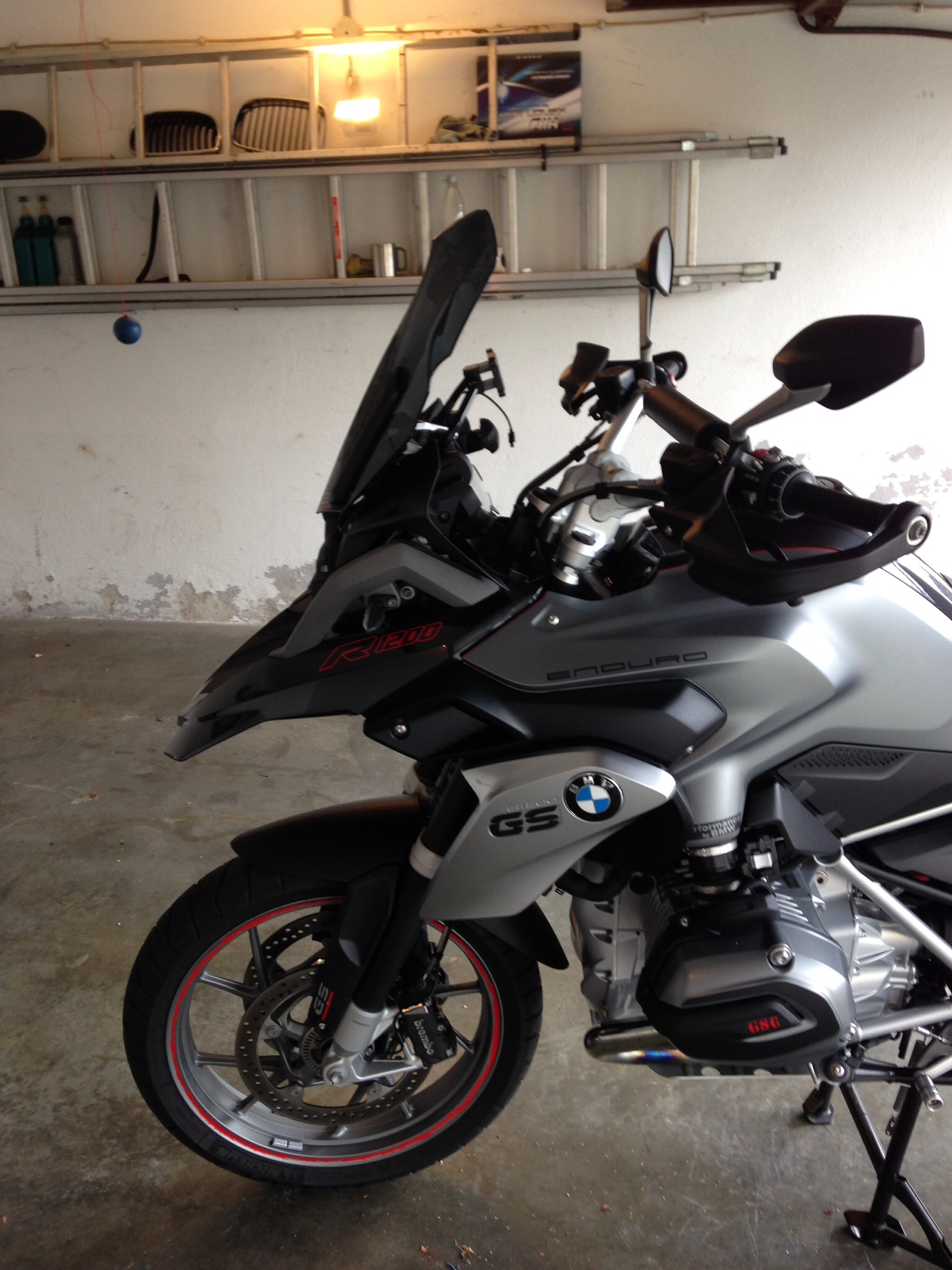

Das wie kann ich erst aufzeigen wenn mein Gebrauchsmusterschutz durch ist, leider

Hallo Sean, ich habe eine ganz Ähnliche Meinung zu Zubehörscheiben... Wie hast Du denn genau den Scheibenversteller verändert?

Hab gerade 3 Scheibenversteller angefertigt, die werden jetzt von meinen Kumpels getestet, und wenn die genauso begeistert sind wie ich, kann man die Dinger für 49,50€ bei mir bestellen. Bis dahin noch etwas Geduld bitte. :-)

nachdem Sean mir sein Wunderteil verbaut hat und ich vorletztes Wochenende ausgiebig in Friaul testen durfte, hier nun mein Kommentar dazu:
Das Dingen`s ist absolut GOLD wert! Sehr gut variabel verstellbar, die Millimeter in die Höhe, sowie das steiler aufstellende Windschild ist m.e jetzt Stabiler und es klappert auch Nix mehr in der Gegend rum! Auch Offroad ein Genuß. Es hält Bombastisch.
Da ich zur Zeit nur noch den Endurohelm trage, den UVEX Cross...Großer langer Schirm - Oldschool - und somit anfälliger für Verwirbelungen, muss ich sagen, ich sitze jetzt hinter meinem W-Schild und es ist eine herrliche Ruhe! Kein hin und her gewedel, sondern wirklich RUHE!
Ich habe auch mal bis 160 Km/h laufen lassen, Windschild liegt sehr sauber an der Verschraubung an und ebenfalls RUHE...hinter der Großen ADV-Scheibe.
Also Nix mit hässlichen Aufsatzgedöns! Und, auch für noch größere Fahrer ( Ich 1,84m ) gut geeignet, da bei der Verstellung nochmals Spiel nach Oben übrieg ist.
Bin auf Stefan`s Kommentar gespannt...!
Danke SEAN...Da werden Sie geholfen!!!:bier: :victory: Haste SUPERTOLL gemacht.
