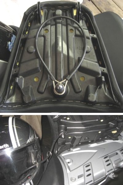

hbokel
Eigentlich eine einfache Sache, muss man nur draufkommen.
Ja, das sieht wirklich gut aus. Zumal man den Helm nicht mehr an der Seite baumeln hat, sondern auf der Sitzbank ablegen kann. Und man braucht nur den Sozius-Sitz abnehmen (bei dem original-Haken muss man beide Sitzbänke abnehmen).
Wie sind denn Deine Erfahrungen beim Verstauen der Halterung? Auf der Abbildung sieht man, dass die Ösen um den Halte-Zapfen der Sozius-Sitzes gelegt werden, aber wenn man den Sitz zur Montage umdreht, fällt das Halteseil doch herunter, oder?
