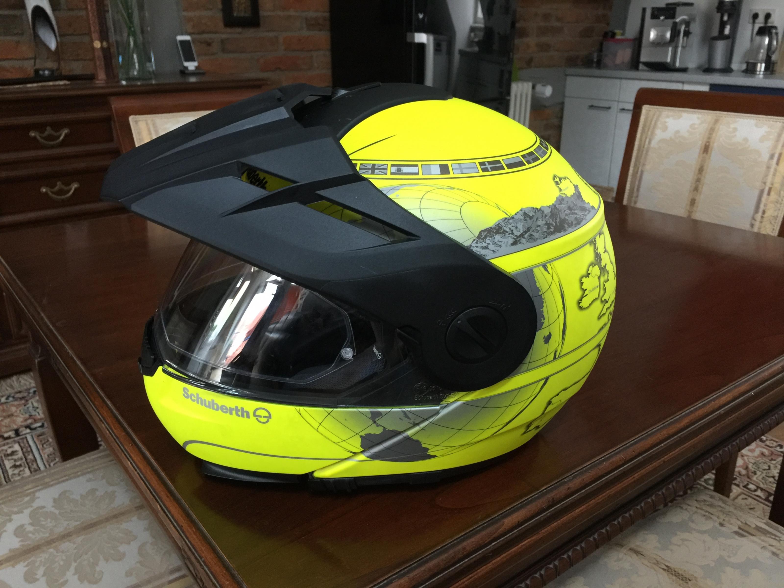

Habe seit 2018 einen C3 Pro und bin bis auf die leichtgängige Visiermechanik soweit zufrieden.
Was mir jetzt leider doch fehlt ist ein Helmschirm.
Da der E1 ja anscheinend baugleich ist, wollte ich fragen ob schon jemand versucht hat die nötigen Teile an den C3 Pro anzubauen und ob alles passt ?
Die wären wohl
der Helmschirm
das Visier des E1
die Visierabdeckung
und wahrscheinlich die Visiermechanik.
Da mein C3 Pro fast neu ist und mir seine Optik gut gefällt , sowie ein Umbau günstiger wäre als ein neuer Helm würde ich lieber das machen.
Alles nur zum Testen zu kaufen ob es funktioniert ist wiederum zu teuer.
Also, hat das schon wer gemacht oder zumindest probiert ob es geht ?

Hallo Heinz,
So herum habe ich das noch nicht versucht. Aber das Visier vom C3 passt ohne Änderungen an den E1. Hab das bei meinem für die Fahrten ohne Schirm angebaut. Geht einwandfrei. Also sollte die Visiermechanik die gleiche sein.
Frank

Hallo Frank.
danke für die Info.
Dass das Visier des C3 (pro) in die Mechanik des E1 passt ist schon mal positiv.
Passt es auch überall bei der Viesierabdichtung, dh. Ist alles dicht ?
Ich vermute mal, ja.
Die Visiermechanik des E1 und des C3 Pro unterscheiden sich aber soweit, das beim E1 das Helmschild mit hochgeklappt wird.
Das zumindest muss man auch tauschen.
Hab bei Louis nachgeschaut, es sieht auch anders aus.
Wenn es sich montieren lässt müsste es klappen.
heinz

Ich hab den Umbau auch gemacht, bei mir war der Grund das Helmdesign. Ich habe den C3 Pro mit der Europakarte drauf, die Mechanik und das Visier und den Schirm vom E1 gekauft (alles bei Polo) und dann in ca. 30 Min umgebaut. Glaube mich zu erinnern das du genau auf die Einzelteile schauen musst was rechts und links ran muss - ich bin mit dem Umbau zufrieden.
Gruss Marko

Ich habe den E1. Der Umbau zwischen Betrieb mit Schirm und ohne geht am Schirm über je eine kreisrunde Kappe links und rechts, die man mit einer Vierteldrehung lockert. Diese Verschlusskappen sind am Schirm dran, d.h. wenn man sich einen Schirm kauft, dann sind die Kappen mit dabei. Wenn man den E1 ohne Schirm fahren möchte, öffnet man die beiden Verschlusskappen links und rechts und nimmt den Schirm ab. Anschließend verschließt man die so entstandene Öffnung am Visierschanier mit zwei separat beiliegenden Verschlusskappen, die man einsetzt und mit einer Vierteldrehung festmacht.
Wenn der C3 Pro ebenfalls solche runden Kappen am Visier hat, könnte das passen.
Der Schirm hat zusätzlich noch zwei kleine Hebel links und rechts. Wenn man die öffnet, kann man die Neigung des Schirms in drei Stufen verändern. Die ganze Mimik ist ebenfalls fest am Schirm verbaut.
Berichte, wonach der Schirm weggeflogen sei, kann ich nicht nachvollziehen. Ich kann mir allenfalls vorstellen, dass bei der Montage des Schirms nicht darauf geachtet wurde, dass diese Verschlusskappen vor dem Festziehen richtig einrasten.
Was man allerdings schon merkt, ist eine erhöhte Unruhe am Helm, wenn man in Turbulenzen fährt, zum Beispiel auf der AB hinter einem Lieferwagen.
Viele Grüße vom Sampleman

hallo sampleman,
nein die Visiermechanik zur Aufnahme des Visier und Schirm ist definitiv unterschiedlich - auch mit bastelei ist es nicht möglich den Schirm einfach so anzubringen. Man benötigt definitiv die Mechanik, Visier und Schirm des E1. Alledings passt alles ohne gefrickel an den C3pro.
Mein nachgerüsteter Schirm ist auch nie weggeflogen.
Gruss Marko

Habe die Sachen schon heute bekommen
Montage wirklich ein Kinderspiel und es passt alles.
Tauschen muss man nur jeweils den außeren Teil der Visiermechanik, der innere Teil mit den Rasten ist jetzt Reserve.
Es gibt wie marko schon geschrieben hat einen Teil für links und rechts.
Wie gesagt nur der äußere Teil ist unterschiedlich und muß getauscht werden.
Links und rechts ist in Fahrtrichtung zu sehen.
Was mir noch aufgefallen ist, die Visierrastung geht jetzt strenger.
Dabei ist noch immer das alte Teil mit der Rastung verbaut.
Die Funktionsprobe am Motorrad muß leider bis März warten, hoffentlich nicht länger.
Also wer aus dem C3 Pro einen E1 machen will , Umbauzeit vielleicht 10 minuten, danke marko für links und rechts.
