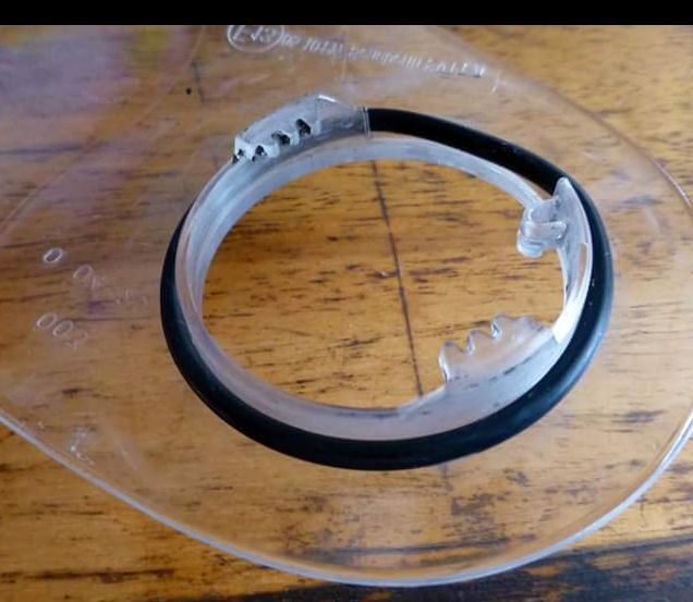

Noch mal kurz die Thematik der leichtgängigen Visiermechanik aufgegriffen, bei meinem E1 war das nach kurzer Zeit genauso,
Abhilfe sorgten hier 2 O-Ringe 3 x 47mm, also 3mm dick und innen Ø47, funktioniert prima und das Visier hält sehr gut!!
