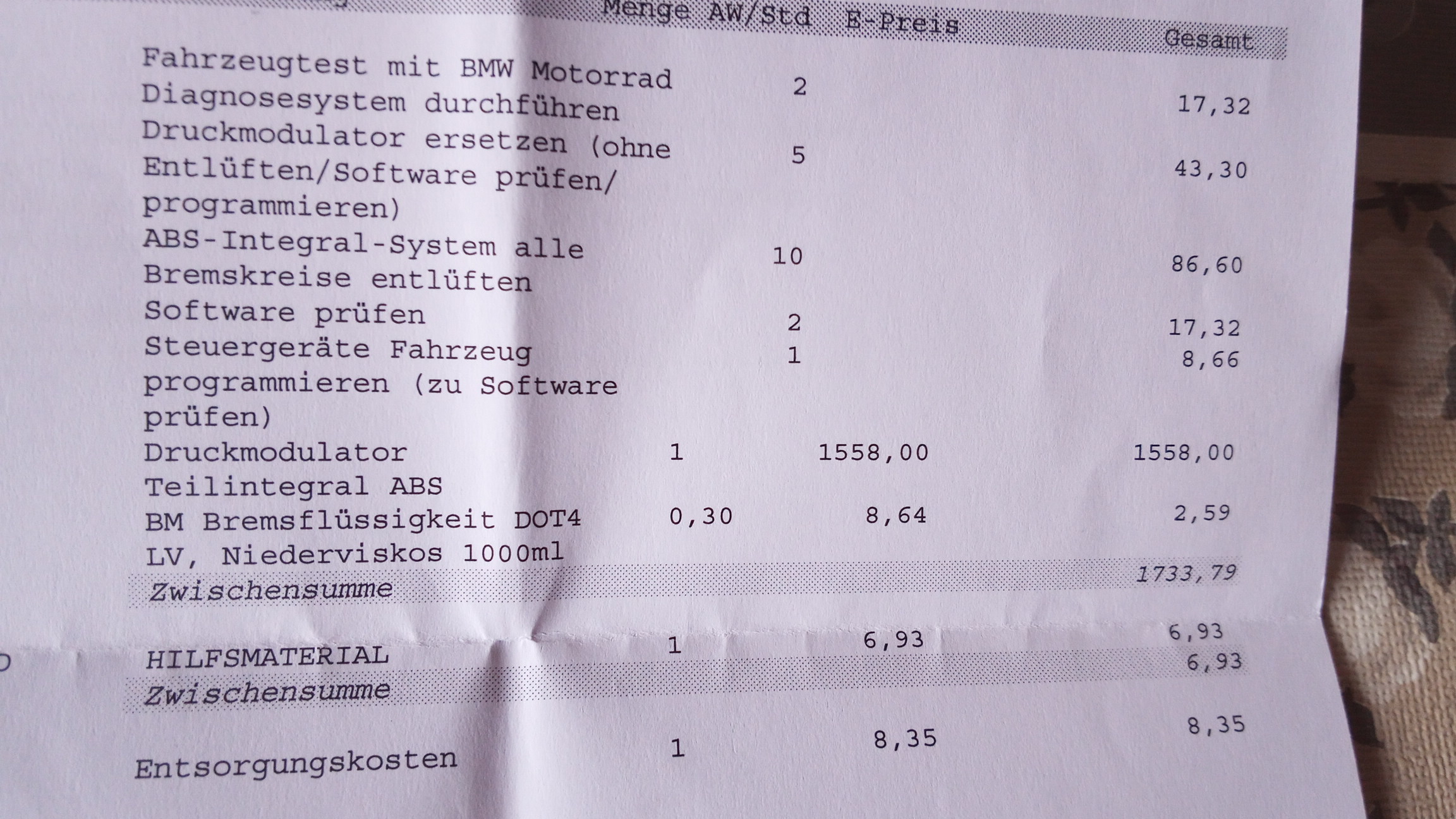

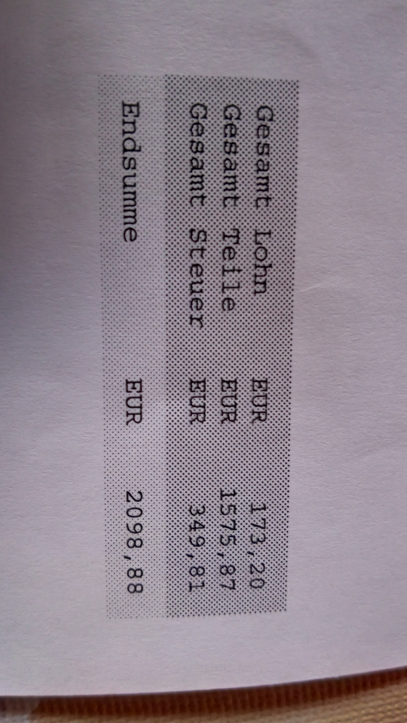

Orginalrechnung von BMW Werkstatt ABS -- vom 16.07.2018 Gesamtpreis 2098.88.- Euro --- Da bin ich froh daß ich die GS günstig bekommen habe 3800.- IN wirklich top zustand und das ABS neu gemacht wurde.Zwei jahre wirds schon halten,dann verkauf ich sie wieder.

Boa, die nehmen es von den lebenden!
Das ist ja Wahnsinn.
Soviel Schotter!

...den Lohn und Kleinteile finde ich jetzt mal nicht teuer und bei dem Teil kann man zuliefern.
THF
THF
15.11.2018
368
GSA 1250
Wie man sieht macht der Druckmodulator hauptsächlich die Kostenmelodie.
Knapp € 1.600,- simd schon ein Wort.
Der Defekt kann auch bei regelmäßigem Wechsel der Bremsflüssigkeiten auftreten, wie ich aus eigener Erfahrung weiß.
Wie hoch der Anteil der defekten Druckmodulatoren ist, weiß ich nicht, aber wenn man aus allem raus ist, auch aus der Kulanz, dann wird es bitter.
