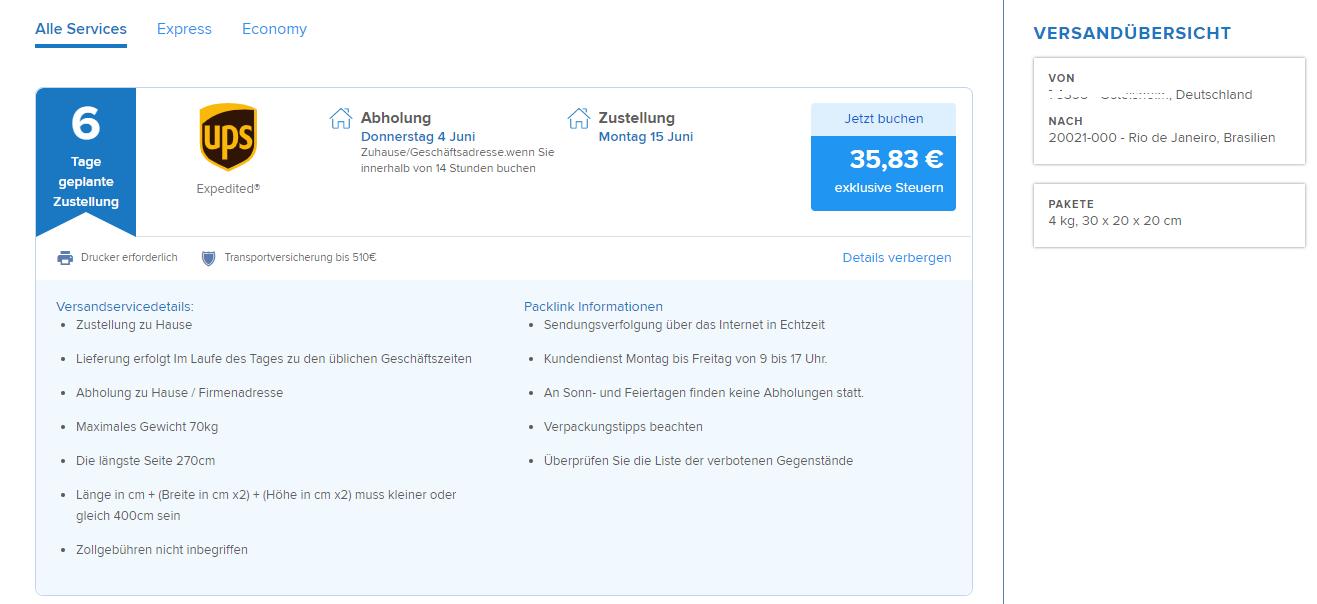

Versandkosten wären vertretbar:Untitled.jpg
Aber insgesamt könnt schon ein Monat ins Land gehen in welchem die Q dann steht.
Und die Montage / Demontage ist auch nicht jedermanns Sache...
