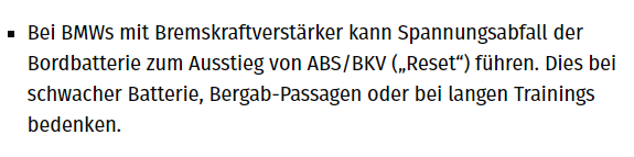

Hallo und nochmal eine Frage an die Kenner:
ich habe gerade in einem Bericht folgendes gelesen:
Kann das auch der Grund für den Ärger mit dem ABS Steuermodul sein ? Oder ist das
eher auszuschliessen? :confused:
Bluebeduin
06.10.2007
494
12erADV 2007
Ab Modelljahr 2007 ist das auszuschließen
Bluebeduin
06.10.2007
494
12erADV 2007
Weil ab Modelljahr 2007kein BKV mehr verbaut wurde. Modelljahr 2007 beginnt nach den Werksferien 2006.

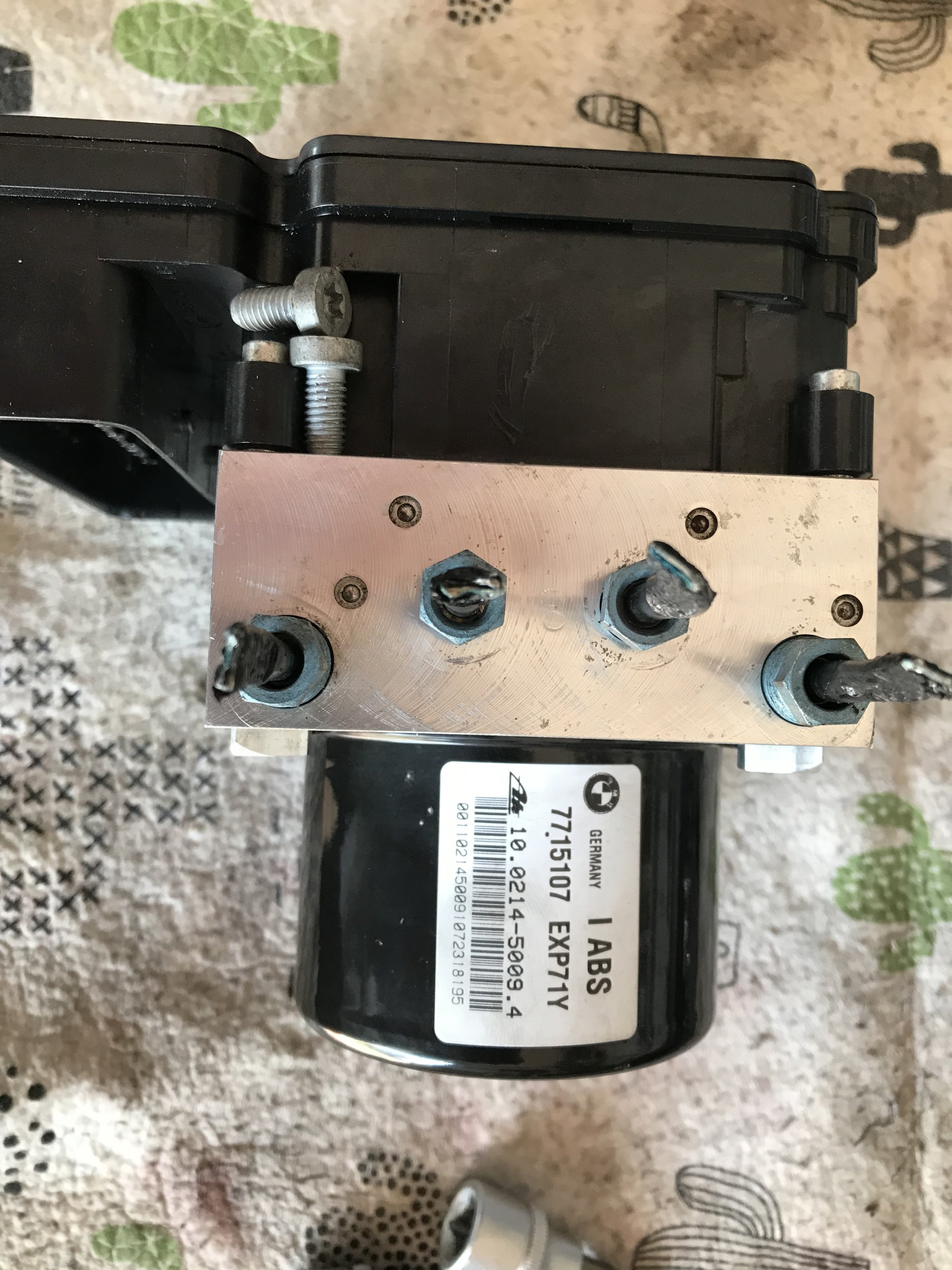

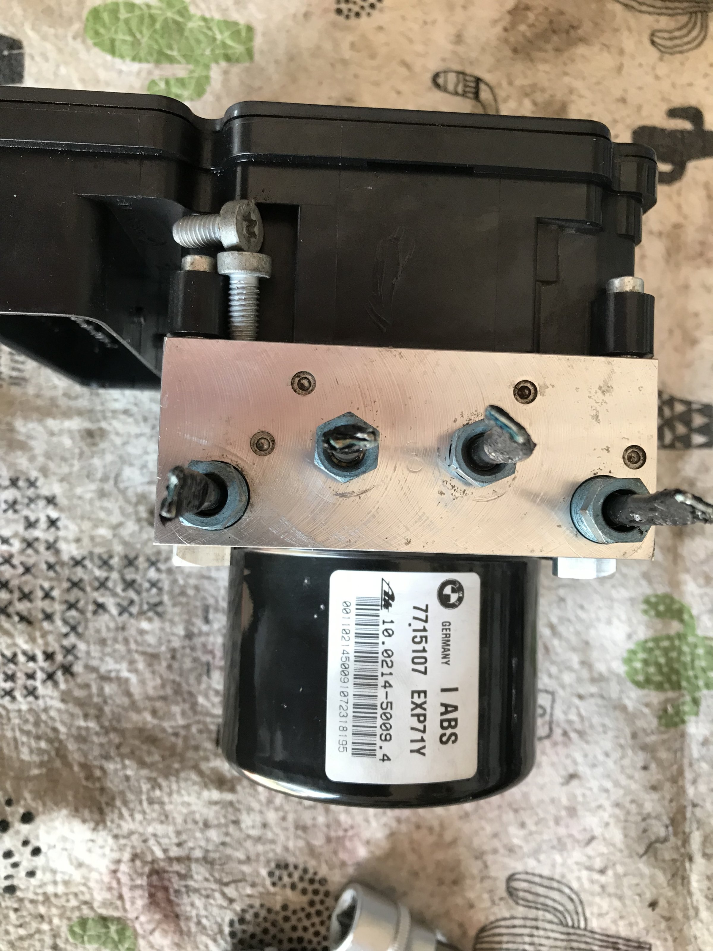

Ich kann nur nochmal davon abraten einen 2007er ABS Druckmodulator reparieren zu lassen. Egal von wem und für wieviel Geld. Kauft euch ein gebrauchtes wie im Bild gezeigt und vergesst das Thema für immer.
