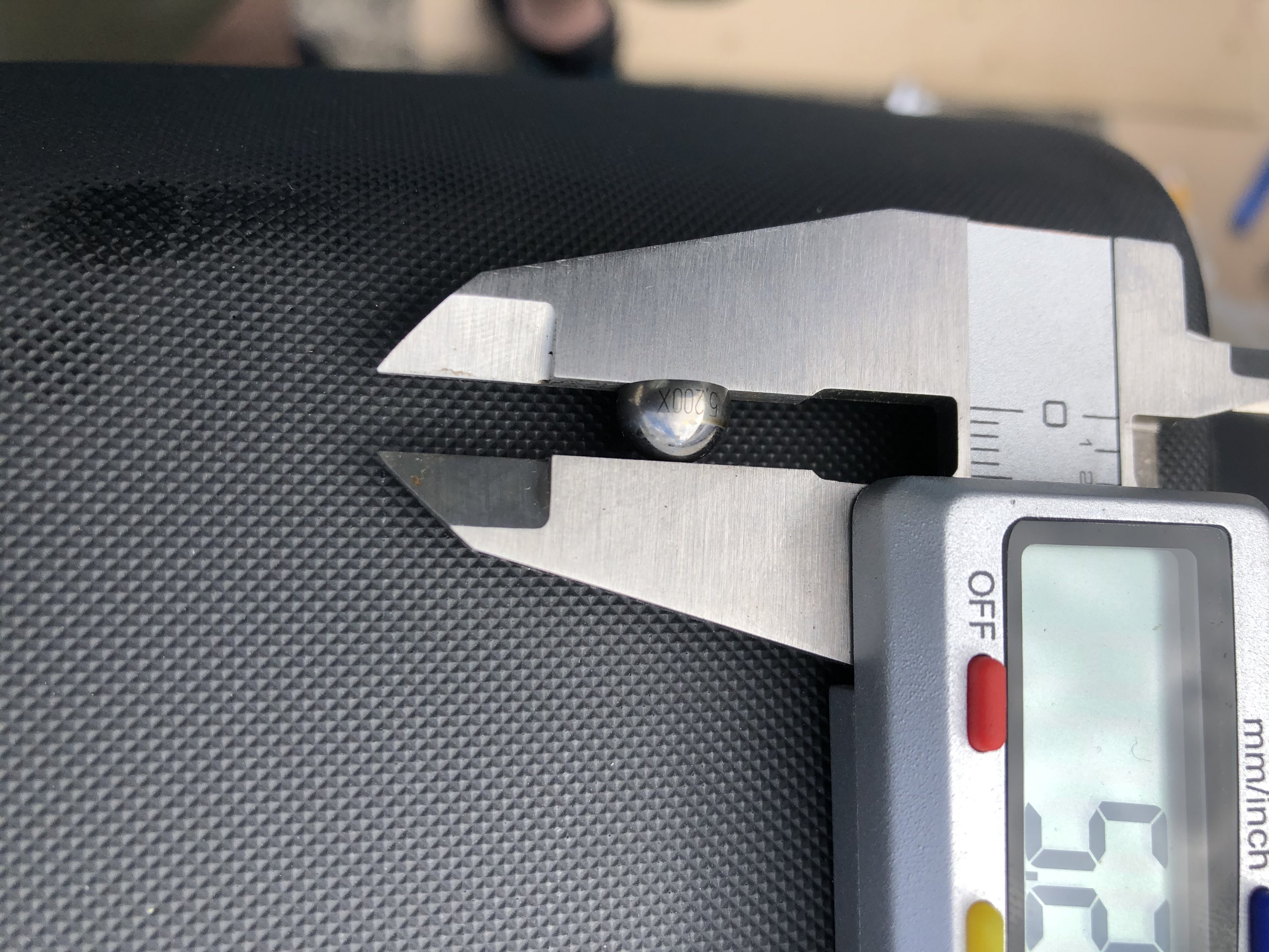

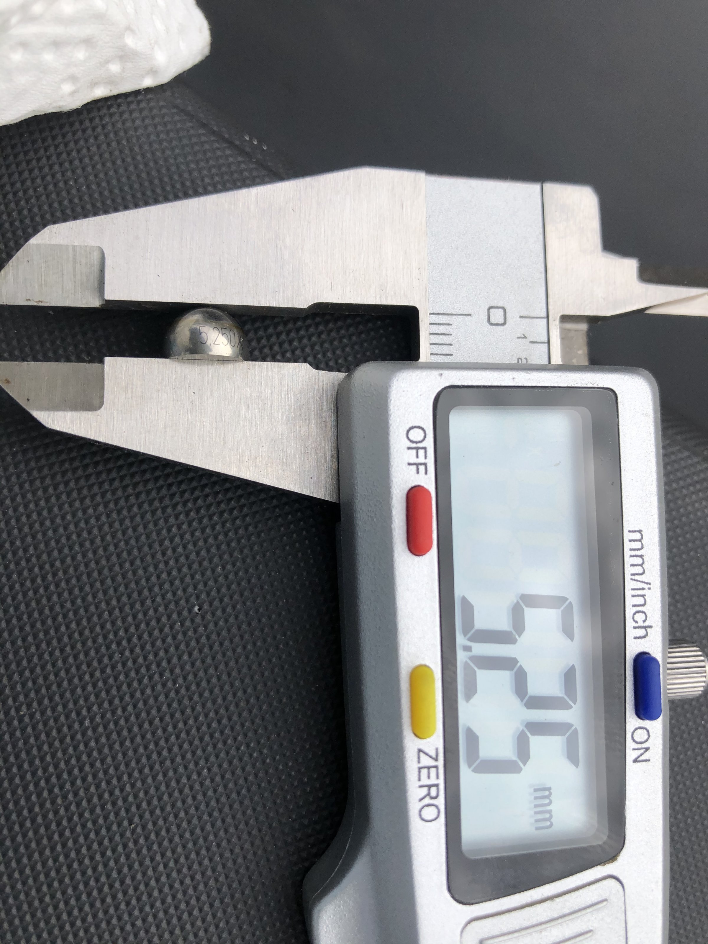

Die Halbkugel dann mit der flachen Seite über 500er Naßschleifpapier auf einer Glasplatte ziehen und man kommt schnell in den erforderlichen Toleranzbereich. (ein digitaler Meßschieber bzw. Mikrometerbügel ist sehr hilfreich)
Verstellen muss man zumeist nur ganz wenige Ventilspiele, wenn überhaupt.

WIKIPEDIA SAGT:
Gebrauch und Messgenauigkeit eines Me eines Messschiebers liegt etwa zwischen 0,01 mm und 0,2 mm. Er ist abhängig vom Messbereich, der Länge der Messschenkel, dem Verschleiß der Schieberführung und der Benutzung. Eine höhere Auflösung bietet eine Mikrometerschraube. Hier liegt die Grenze bei etwa 1 µm.
Aber vielleicht reicht ja die Schieblehre

Kommt der Shim vom linken Zylinder Auslass unten? Wenn ja, welches Spiel hast Du gemessen bzw welche Fühlerlehre ließ sich nicht mehr einfädeln?
