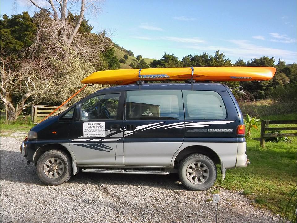

Davor hab ich immer etwas Angst. Aber wie gesagt ich bin totaler Elektrik-Noob. Ich fahr nen Mitsubishi Van (das model ist bei euch unbekannt glaube ich) und der hat zwei dicke fette 12 V batterien. Ich haette da angst das alles was von meinem geliebten bike uebrigbleibt eine rauchwolke und ein haeufchen asche ist.
Du sagst ja auch "PKW" und den hab ich leider nicht.

2 Batterien?
das könnte natürlich LKW Technik sein. sprich 24 Volt!! das würde deinem Bike nicht gut tun. Du kannst natürlich die beiden Batterien trennen dann hast du nur die 12 V die du brauchst. Oder anderes Auto zum testen? sonst neue Batterie bestellen und hoffen. :victory:

Die sind in reihe geschaltet also 12 V.
Ist ein Mitsubishi Delica 4x4.

Hi Peter, probier ne neue Batterie, wenn die Batterien ähnlich sind wie im Pajero/Montero hast Du ca. 1200 A zum starten bei ca 140 Ah. Wenn falsch angeschlossen kanns schon spaßig werden.
So ne 12 Ah Batt für die 1200 GS wird hoffentlich in NZ nicht die Welt kosten.
