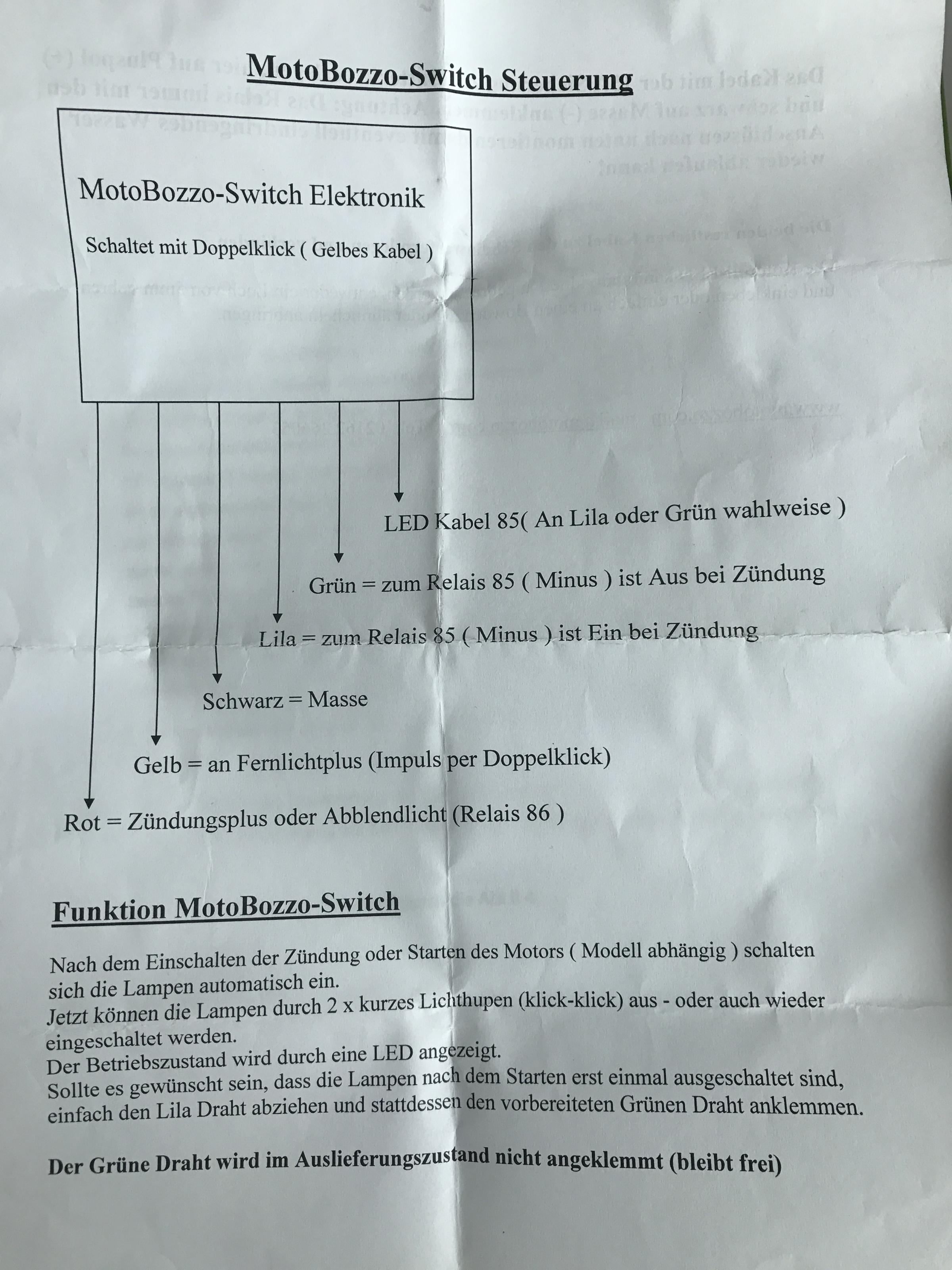

Hallo zusammen!
Ich bitte euch um Hilfe bei meinem Problem mit dem Anschluss des MotoBOZZO - Autoswitch ! Habe den beigelegten Anschlußplan als Anhang eingefügt und würde gerne von euch wissen, WO ich das ROTE und das GELBE Kabel anschließen soll????
Hier steht: Rot= Zündungsplus oder Abblendlicht (Ralais86)
Gelb= an Fernlichtplus
so weit so gut
Aber mir stellt sich eben die Frage WO ??? Direkt vorne beim Zündschloß und beim Scheinwerfer oder besser unter dem Tank irgendwo ???
Mag für einige von euch eine naive Fragestellung sein, aber als Nichtelektriker steht man da, wie die Kuh vor dem neuen Tor, deshalb bitte ich um Hilfe!
Hat jemand den Anschluss schon mal gemacht und gibt es eventuell sogar Fotos davon? Wo soll man am Besten das Schaltkästchen mit dem Relais unterbringen???
Danke für eure zweckdienlichen Antworten im Voraus !

"Zündungsplus" würde ich vom Standlicht abzweigen... das ist mit Zündung an auch immer an.
Und zwar direkt vorne am Kabel zum Scheinwerfer/Standlicht. Hab ich damals auch so gemacht.
Alternativ: Bordsteckdose oder Cartool-Stecker. Falls Du ein Navi dran hast, könntest Du also auch dort "Zündungsplus" abzwacken.
Unterm Tank wird knifflig.... die GS hat ja keinen "regulären" Kabelbaum mehr. Da gibt's nicht mehr für jedes Dingelchen ein extra Kabel.
Stichwort: "ZFE & Can-Bus".
Falls Dir die "normalen" Quetsch-Abzweigverbinder zur rabiat sind (und das völlig zu recht) und löten nicht Dein Fall ist, kannst Du auch sowas hier nehmen: https://www.amazon.de/profi-products-Abzweigverbinder-6-Stk-PL604/dp/B001MPW54G
"Beschädigen" zwar auch das orig. Kabel, aber bei weitem nicht so, wie die Quetschdinger.

@WorldEater: Vielen Dank für deine rasche Info...das hilft mir schon richtig weiter...DANKE
Manfred
p.s.: Ich muss jetzt hier ein Lob an den Inhaber der Fa. MotoBOZZO aussprechen (ohne dass ich dort in irgendeiner Form beteiligt bin); ich habe in meiner Not auch an MotoBozzo ein Mail geschrieben und von Herrn BOZZO - obwohl er sich derzeit im Urlaub befindet - unglaublich rasch eine Antwort erhalten und hat er mir die Problemlösung so beschrieben, dass es auch elektrische Laien lösen können. Dafür Dank und Anerkennung, so ein Service bieten nicht viele Firmen.
Um kein Geheimnis daraus zu machen, hier die Anleitung light von Herrn Bozzo für die 2007er GS:
"Das Relais mit Switch kommt unter das linke Tankseitenblech, da wo die Bezinpumpe sitzt. Das ROTE und GELBE Steuerkabel werden am Scheinwerfer mit Drahtbügel angeschlossen/gelötet. Hier wird der ROTE vom Switch an GELB und das GELBE vom Switch an WEISS angeschlossen" ........klingt durchaus einfach und machbar. DANKE
