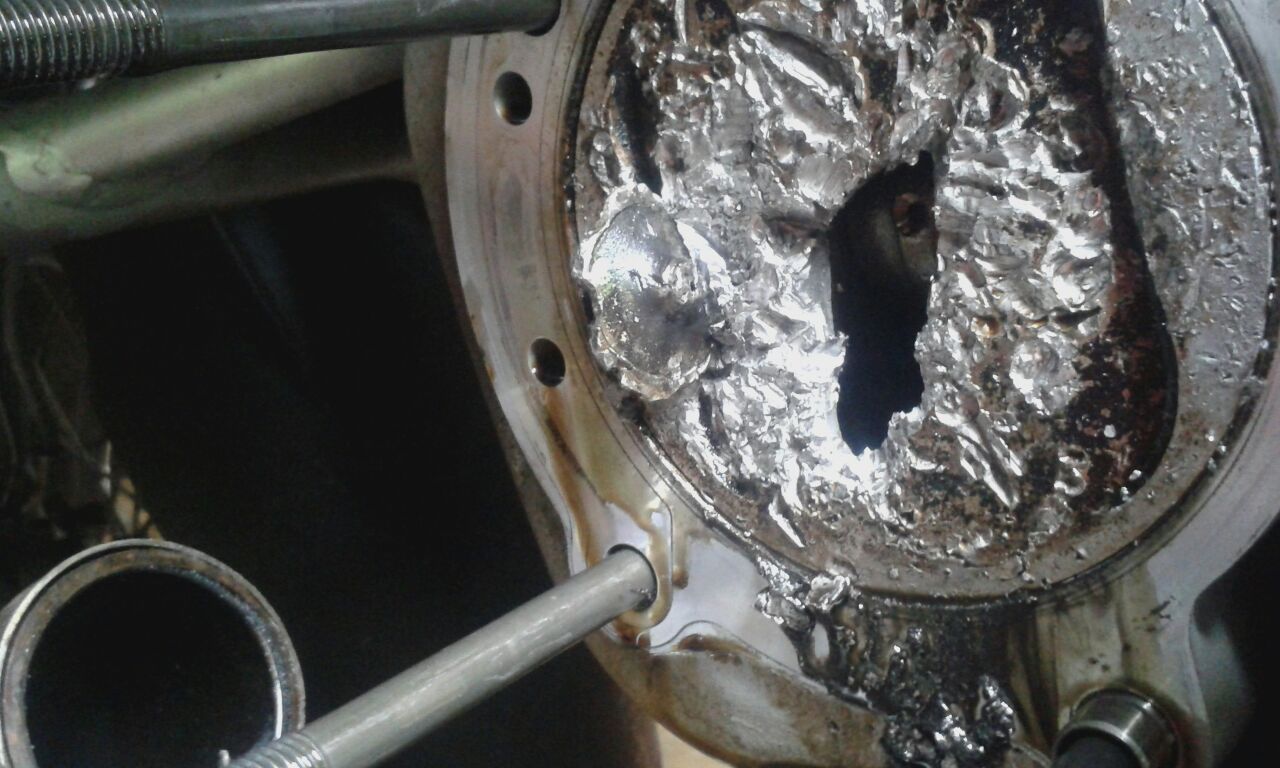

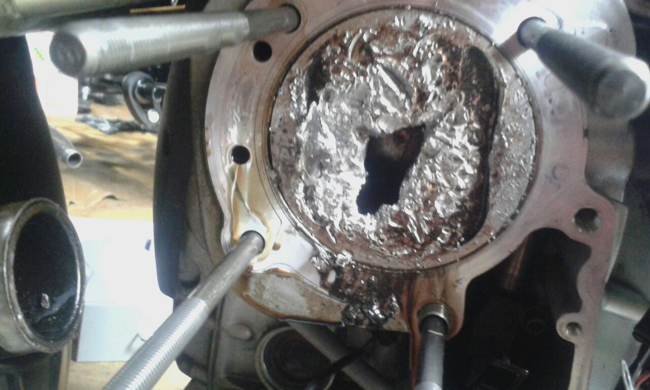

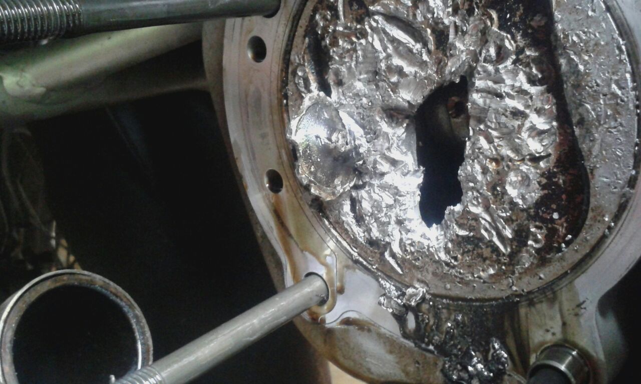

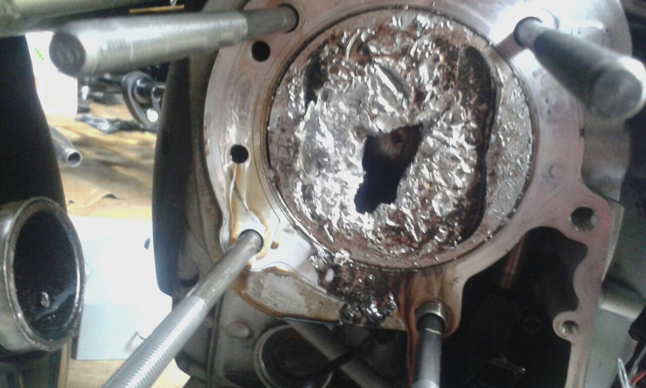

Alle Motorblöcke, Zylinder (für die S Modelle gibt es eine 8mm Bohrung in einem der Zylinder mehr, kann aber geschnitten werden), ausser von der Farbe, sind gleich, wie auch die Pleuel.
GS Köpfe sind alle gleich.
Kolben gibt es mit Low und High Deck.
Die KW läuft oben in einem seperaten Raum, NW läüft unten.
Bei den Schäden kommt man im KW Raum überall hin um Ihn zu säubern (wenn bei Pleuel gezogen wurden).
An der KW entsteht kein Schaden.
Wenn du nach einem gebrauchten Motor schaust, und den auch komplett einbauen möchtest, aufpassen, das hat zu 80 % ein Geschmäckle.
Meist hat das obere Telelever oder der hintere Rahmen den Block (ange-) zerissen, oft nur sichtbar wenn man nach diesem Hinweis auch genau hinschaut.

Ausslass rechts oben, kurze Krümmerlaufzeit, zu heiss, weil zu mager.
Die rechte Seite läuft immer magerer (immer über Lambda 1 bei open Loop) als die linke. Das liegt an dem kürzeren Krümmer bis zur Biegung.

Ein zu gering eingestelltes Spiel kann auch eine Ursache für einen Ventilschaden sein, dann jedoch würde der Schaden am Ventilsitz sein, sprich ein Verbranntes Ventil am Sitz.
die Ventilabrisse entstehen durch die die zweigeteilten Ausslass Ventile
und einem zu großen Spiel in den Ventilführungen.
Es betrifft alle OHV Moteren Querbeet.
Bei den DOHC Modellen tritt das nicht mehr auf, dort schmeltzen die Kolben an den Ausslass Stegen weg.

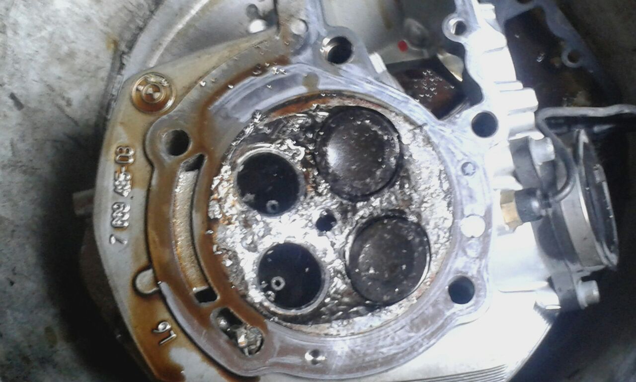

Hallo Leute,
jetzt melde ich mich hier auch mal zu Wort. Meine Name ist Alex, bin 26 Jahre alt und komme aus der Nähe von Ingolstadt (da wo die Audis herkommen :P).
Ich bin Besitzer einer R1200GS BJ 2007 mit ca 21000km, die es jetzt (auch) erwischt hat...
Beide Auslass Ventile sind abgerissen :( Allerdings wie man vielleicht erkennen kann beim linken Zylinder.
Das Motorrad steht derzeit bei meinem "Schrauber des Vertrauens" ca 300km entfernt. Dieser hat mir nahegelegt das Motorrad zu verkaufen, da eine Reperatur zu teuer/unwirtschaftlich wäre.
Habe mich jetzt mal durch diesen Beitrag hier gelesen, der mir doch Hoffnung macht, dass eine Reparatur sinnvoll ist.
Jetzt bin ich am überlegen, ob es nicht sinnvoll wäre gleich einen BigBore Kit verbauen zu lassen. Meines Wissens nach wird da ja soweit alles getauscht was bei so einem Ventilabriss kaputt geht, oder?
Hat schon jemand Erfahrungen mit dem BigBore Kit und kann mir evtl. noch etwas über die Kosten sagen?
