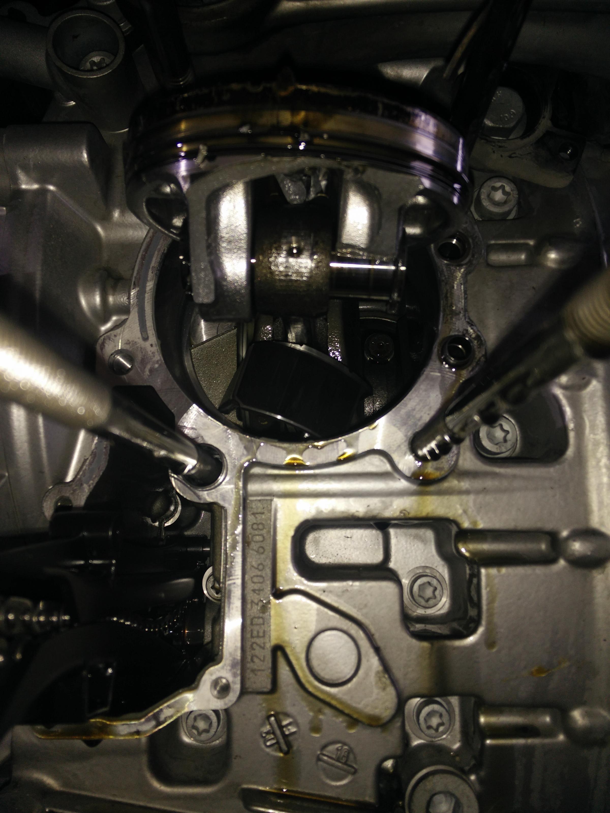

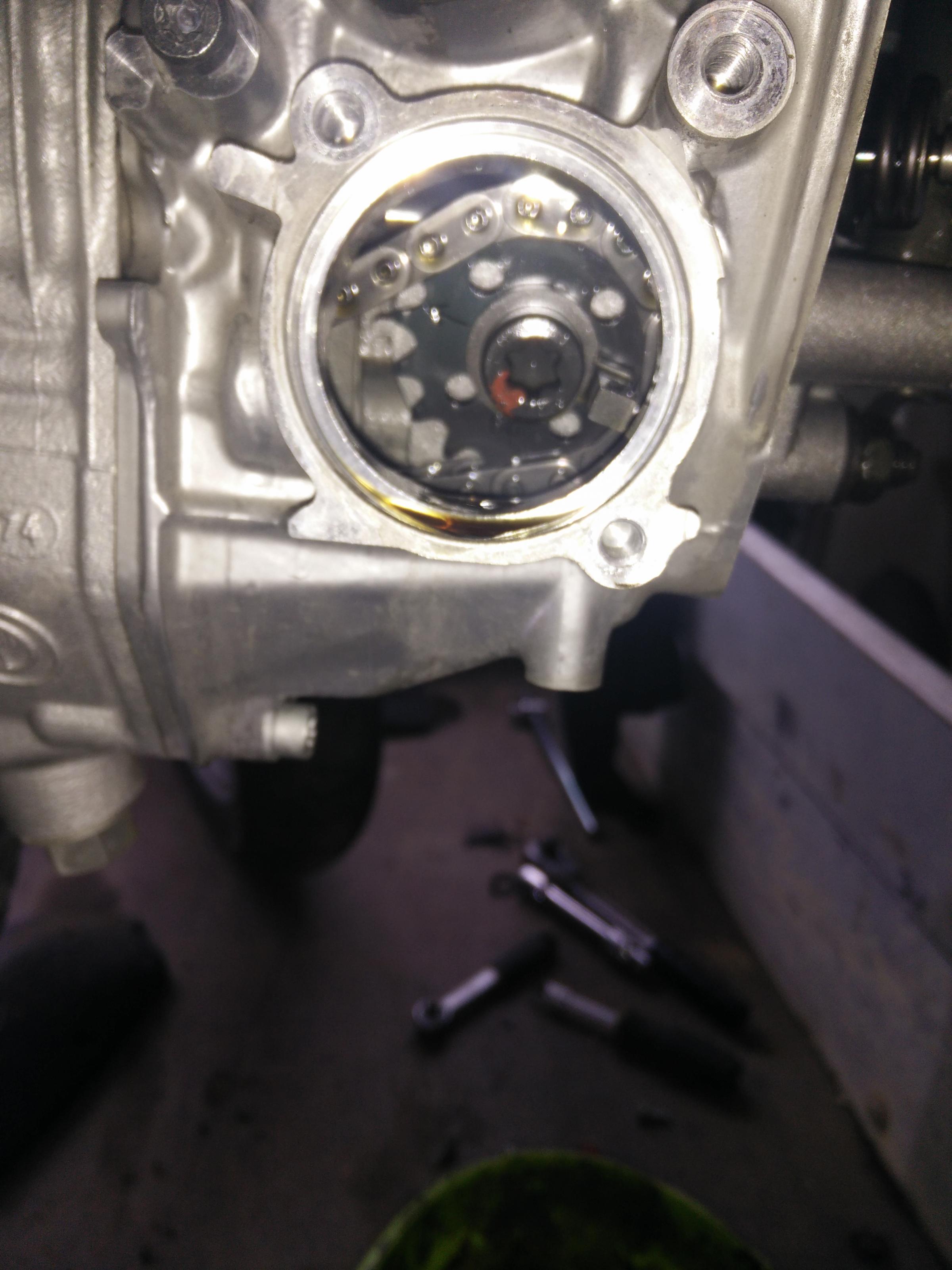

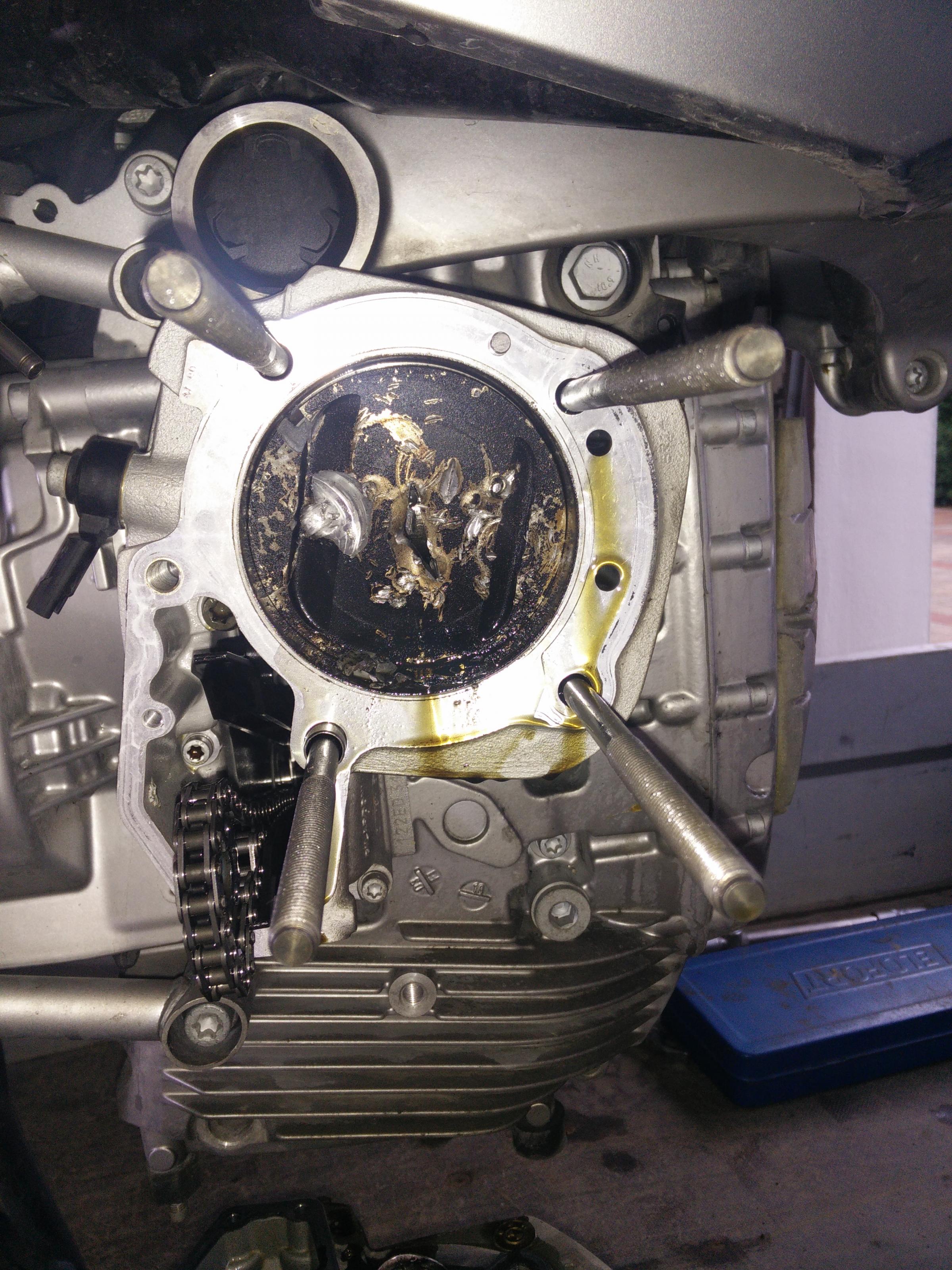

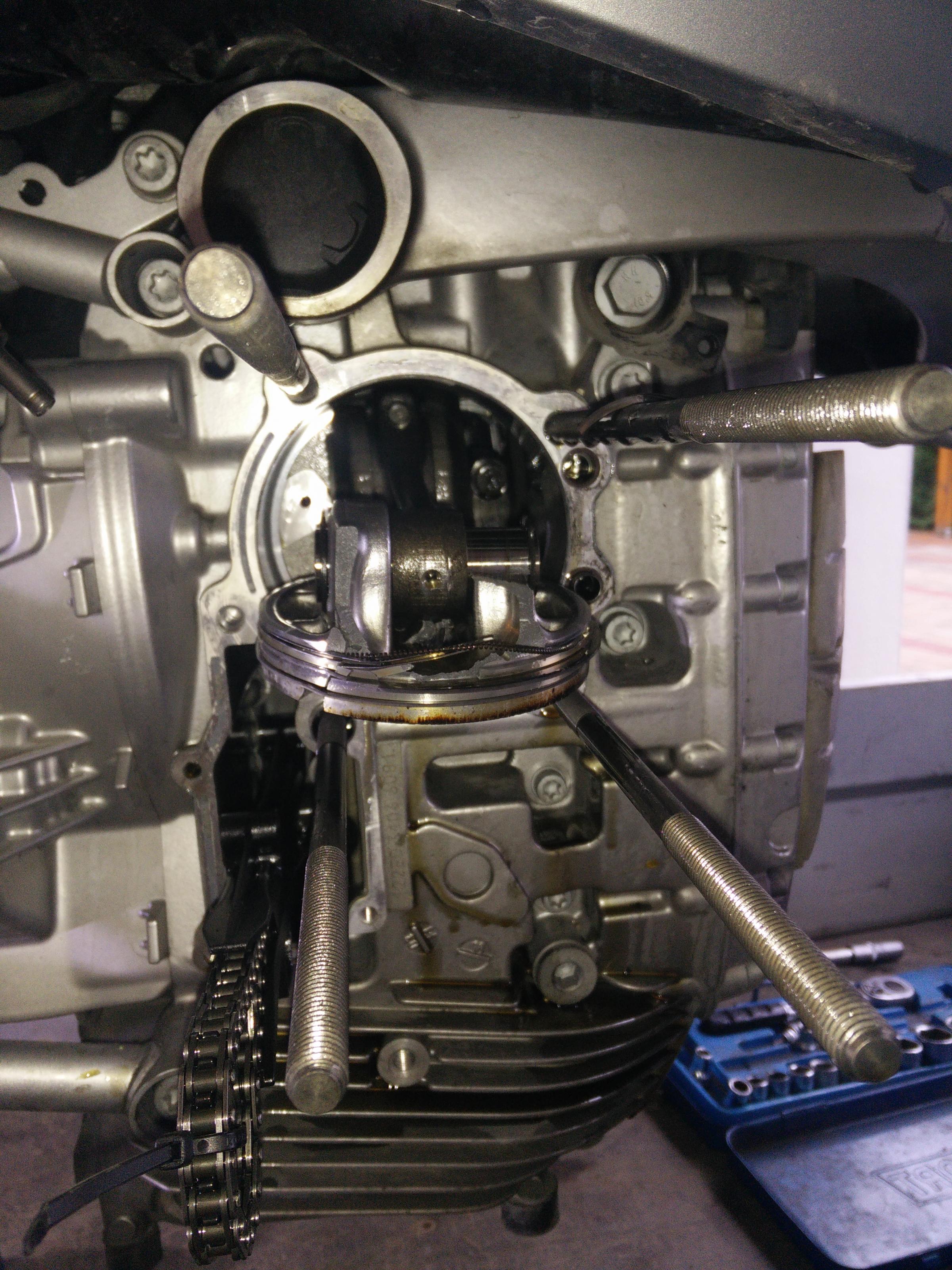

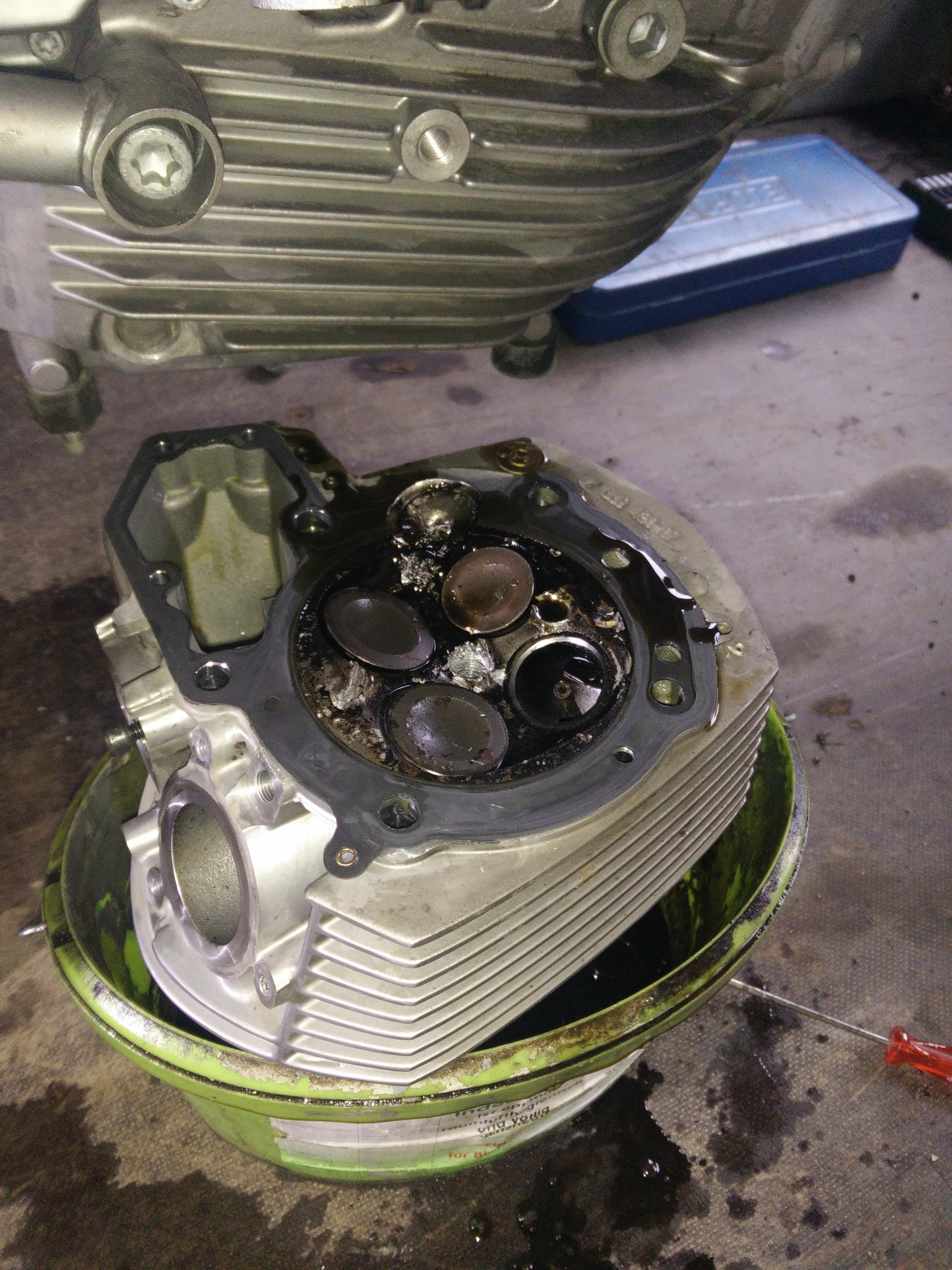

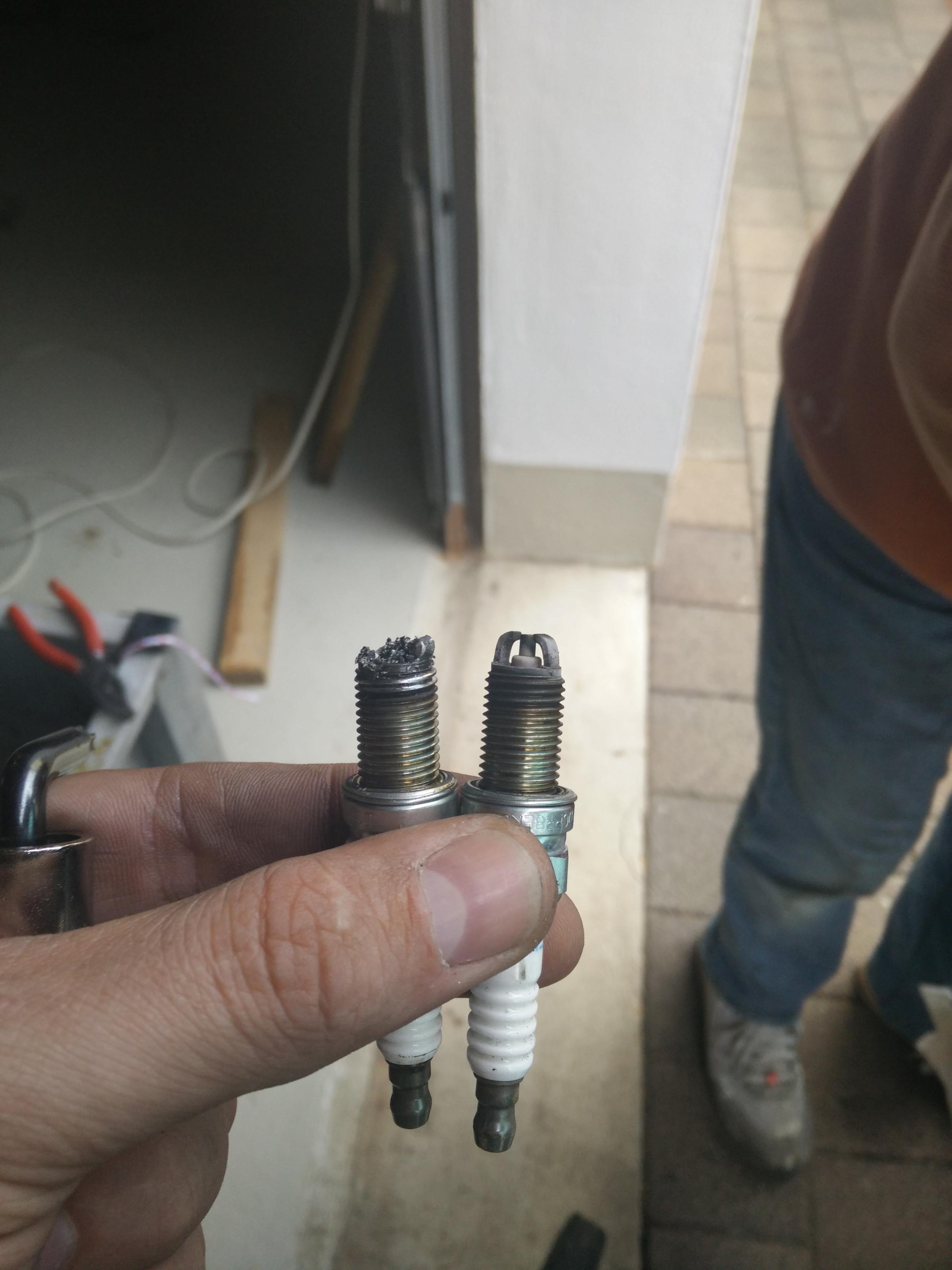

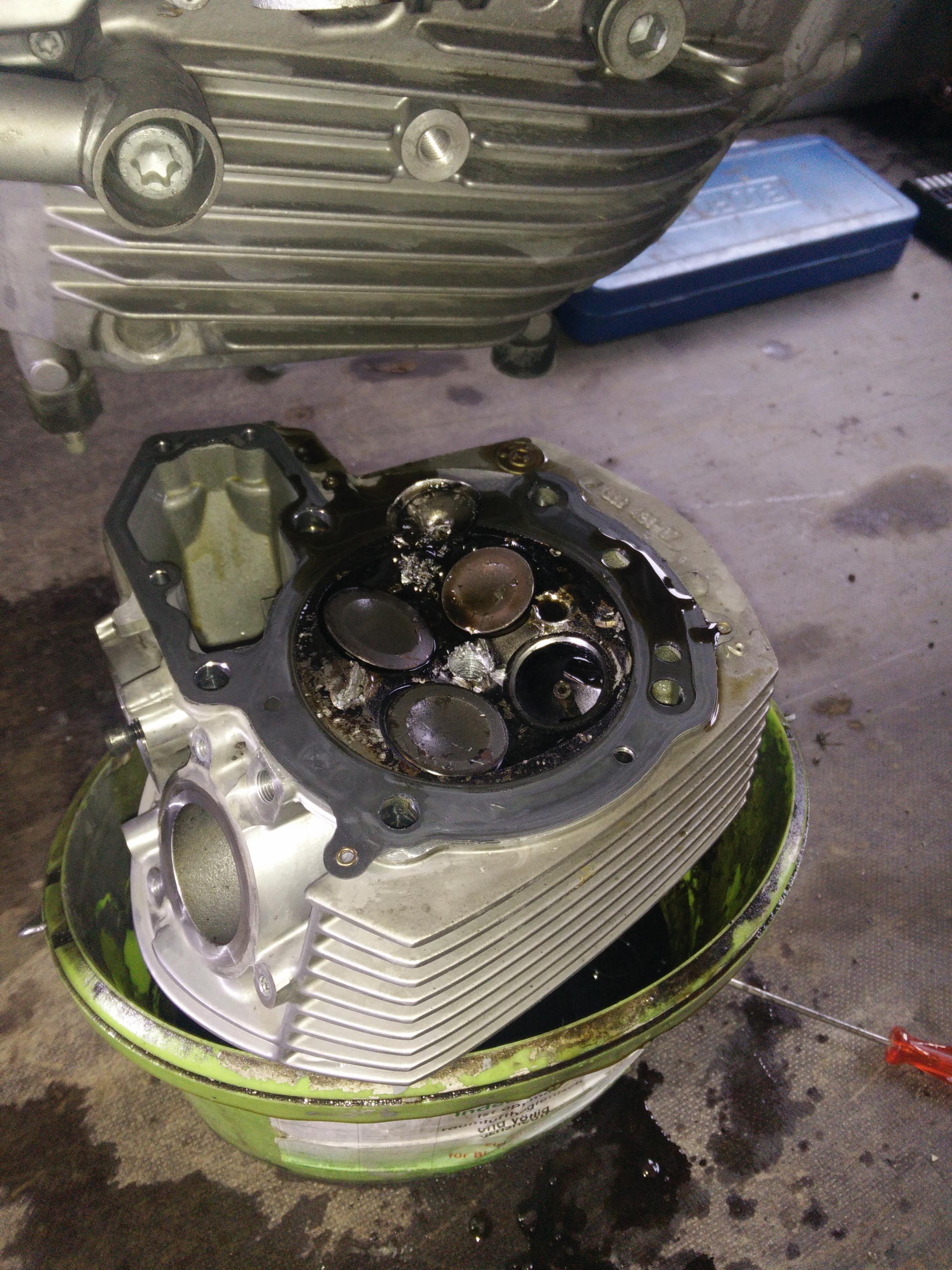

Hallo Liebe Forengemeinde,
ich muss mich hier, zwar ungern aber leider doch, anschließen.
Ich hatte gestern Mittag von der Rückreise aus der Schweiz (Autobahn gemütlich mit 120...) die gleichen Symptome wie am Anfang beschrieben und habe heute nach der Arbeit meinen Rechten Zylinder zerlegt...
angefange bei den Zündkerzen wusste ich schon, was los ist...
danach kompletten Zylinderkopf und anschließend Zylinderfuß und sämtliche Teile vom Kolben zusammengesucht...
IMG_20150608_163200.jpgIMG_20150608_163206.jpgIMG_20150608_170558.jpgIMG_20150608_170611.jpg

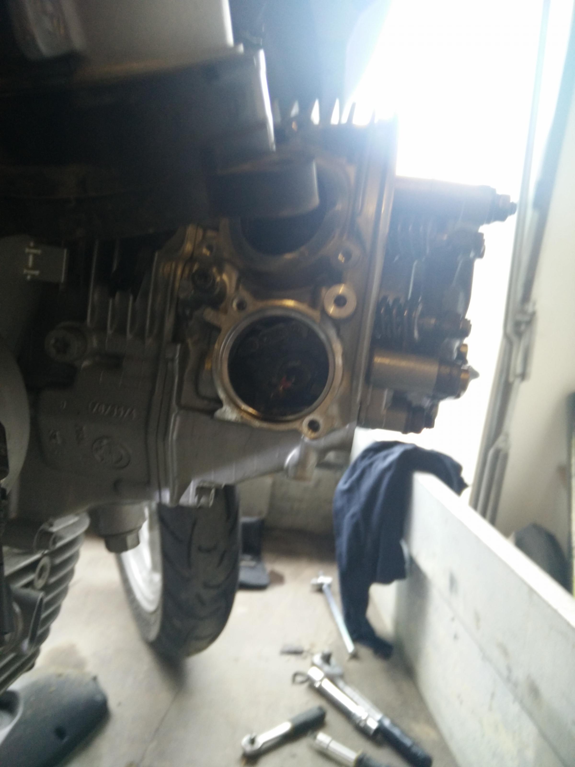

Was wäre wenn hier drin noch kleinigkeiten vom Kolben sind? Ich hab mit einem Pinsel in Fett ausgeputzt und schon sehr viel gefunden
Jetzt ist meine Frage (und ja, ich hab die Antworten eigentlich schon teilweise gelesen):

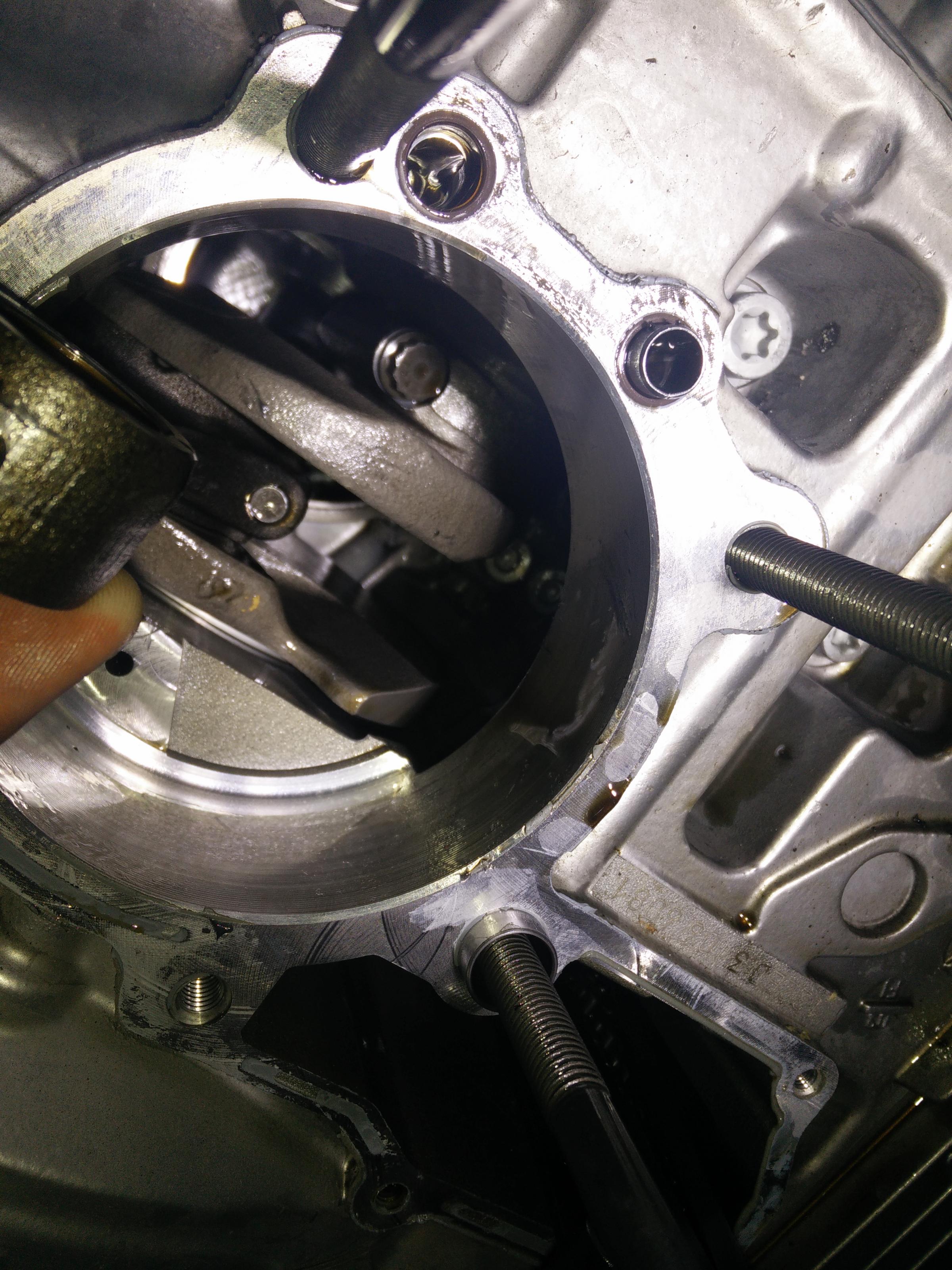

Ich muss den linken Zylinder auch noch mit ausbauen, damit ich die 2 Pleul komplett prüfen kann, oder? Wo kann man das machen, oder ist das nur Optisch? Oder wer kann sowas machen.

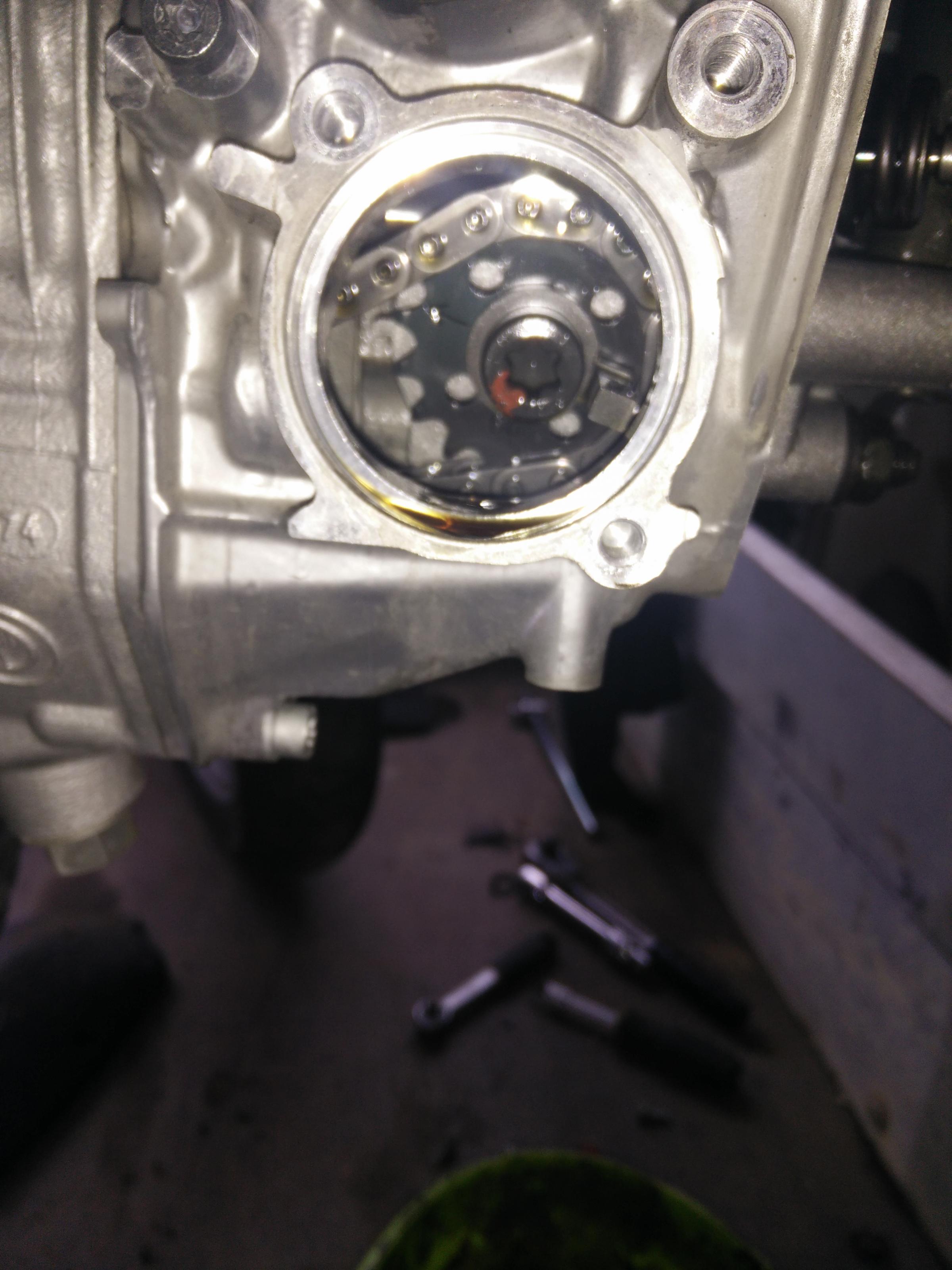

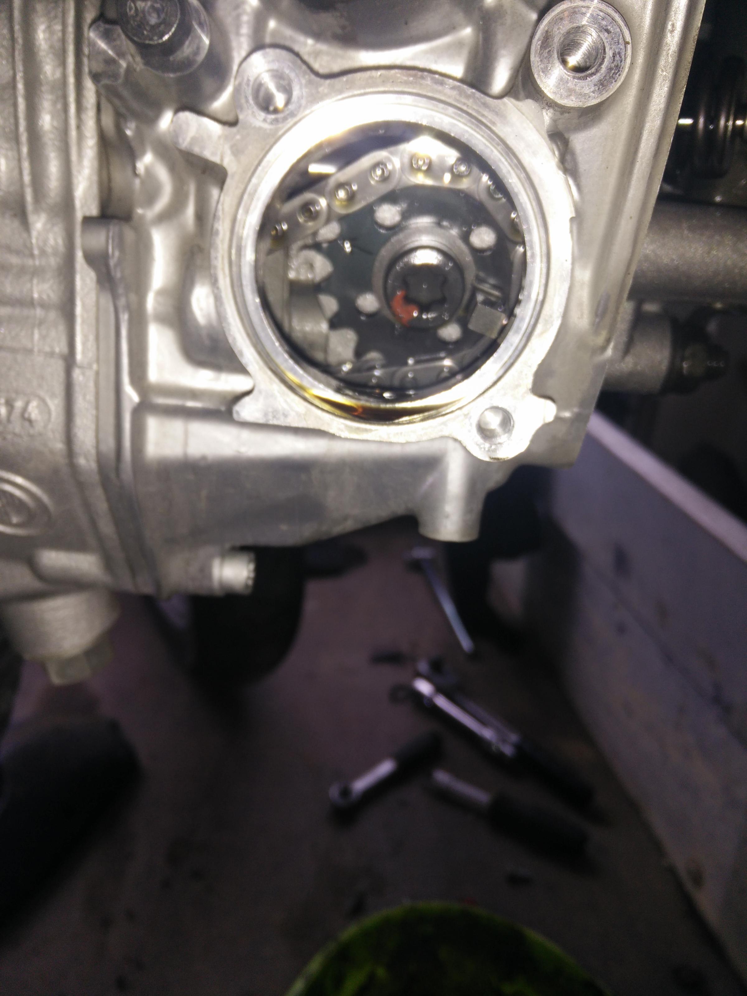

Was wäre wenn ich beim Zerlegen den Kabelbinder zu spät auf die Nockenwellenkette drauf gemacht hätte und ich einen Zahn übersprungen hätte? Hier bin ich mir nicht sicher.
Ich konnte natürlich die Kolben nicht zum demontieren zum OT fahren, da sie fest waren, kann man das dann wieder anständig zusammen schrauben? Soll ja danach wieder funktionieren :-)
Ich werde jetzt warscheinlich erstmal ersatzteile suchen müssen in der Bucht... Ist echt ne Super Auflistung und Beschreibung hier drin!
Aber die Montage trau ich mir dann doch nicht ganz alleine zu (bin gelernter Mechatroniker und habe anschließend ein paar Jahre in der Instandhaltung als Maschinenschlosser gearbeitet)
Wie kann ich sicherstellen, dass das danach nicht wieder passiert (oder bei meinem Vater, der das gleiche Modell 1 Jahr älter hat)...
EZ: 17.04.2007
Hab ich noch was vergessen? Fehlen noch Infos oder Bilder von was? Oder weiß wer nen Schrauber in der Nähe Bayreuth der mir hier bei der montage wieder helfen könnte? Ich fahre gerne ein paar KM mit dem Hänger!
Ich danke an alle die mir helfen.

Du hast echt Pech, so wie der Kolben an den Hemden gebrochen ist, ist das Pleul richtig verdreht. Also musst du auch die linke Seite zerlegen.
im Block ist die Membran, nimm einen feinen Pinsel, den du immer wieder in Fett tauchst, um dort vorsichtig die Aluteile heraus zu holen.
beim Teile suchen auf die Kolbenhöhe achten, da gibt es verschiedene, zudem wird meist immer Kolben mit Pleuel angeboten.
um mehr Sicherheit zu haben, setz dich, hier als Beispiel MKM, mit einem Tuner in Verbindung, der kann Dir eine passende SW aufspielen, damit der Motor betriebssicher läuft.
In die eine Richtung hat die Maschine in dem Fall kaum Leistung, in die andere Richtung droht eine Berührung zwischen Kolben und Ventilen. Darum würde ich den Motor vorm ersten Start zur Sicherheit erstmal vorsichtig von Hand durch drehen. Eigentlich müssten das Kettenrad und die Nockenwellen auch je eine Markierung für OT zur Kontrolle haben...

Also das Pleul hat radial (nach innen / aussen) kein Spiel, achsial ( links/rechts) wackelt es etwas, ist aber in meinen Augen kein Problem. Verdreht sehe ich nicht, ob es ist. Wo finde ich die richtige kolbenhohe raus? Weil an dem kann ich nichts mehr messen...
Ansonsten siehst du keine Probleme? Wenigstens etwas gutes...
fralind
fralind
08.03.2010
5.909
Zero, da muss ich energisch widersprechen.
schau Dir die Bilder an, dann siehst du den zerstörten Kolben, der Grund ist das verdrehte Pleuel

Ok, ich bin jetzt nicht mehr am Bike, dann hab i das falsch im Kopf. Also muss ich doch links auch zerlegen. Hat dann der linke Pleul auch was?
Danke euch schonmal für die Riesen Hilfe!
Und ja, das mit dem OT müsste ich dann ja sehen wenn ich beide Seiten zerlegt habe!

Links wird nichts sein.
das mit dem Zahnrad ist jetzt nicht sooo schlimm. Es lässt sich ohne Spannung auf den Schienen durch etwas fummeln immer in die passende Stellung bringen.

Bei so einem Schaden musst Du den Motor komplett zerlegen und jedes Einzelteil reinigen, bzw. Dir auch einmal Kurbelwelle und Kurbelwellenhauptlager anschauen. Da ist es nicht damit getan auf der einen Seite einen Neuen Zylinder und -kopf drauf zu schrauben. Ich würde versuchen einen Austauschmotor übers Internet zu bekommen.
