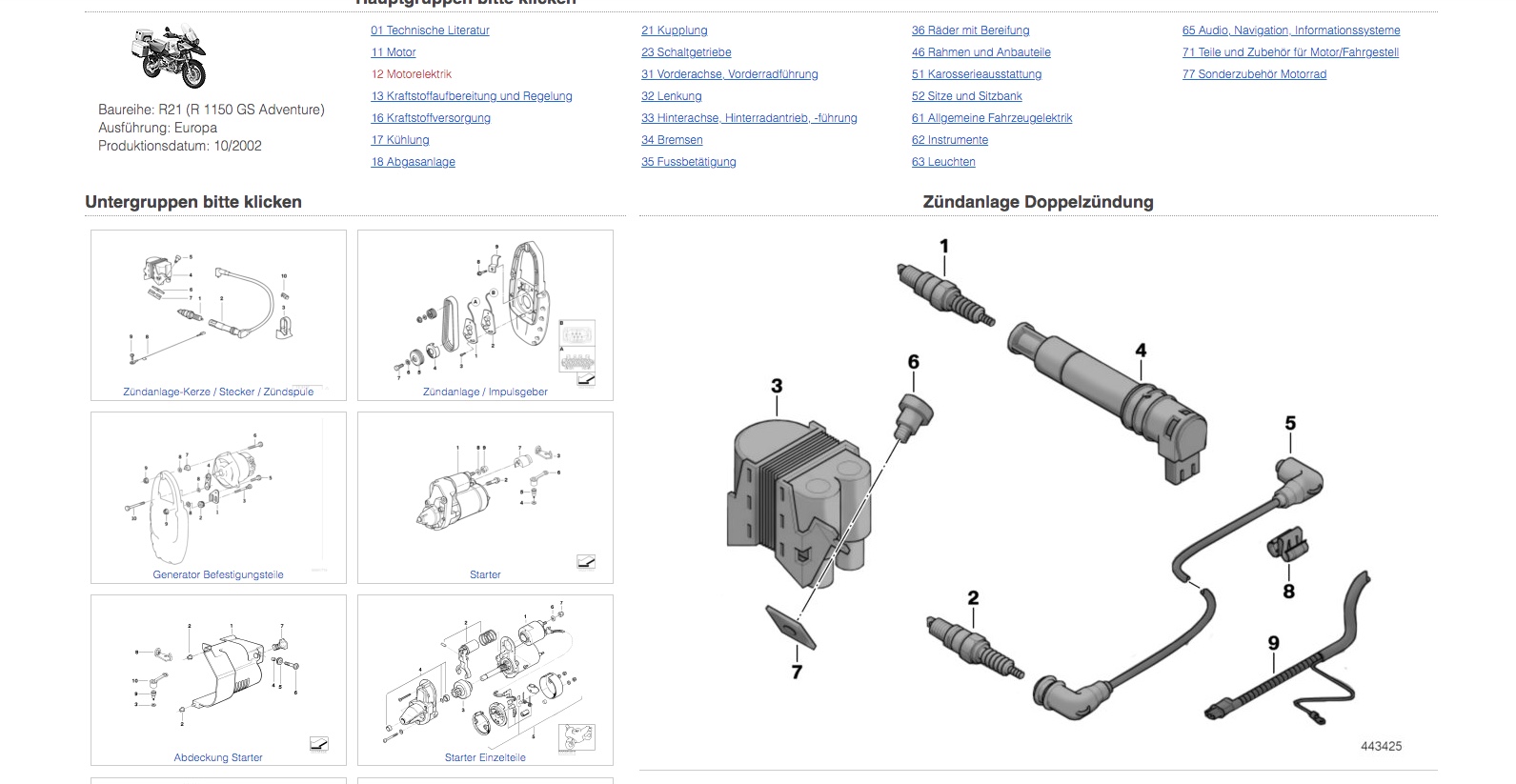

Leider sieht man nicht mehr was er gefragt hat.
Da dürfte er sauer sein, schade.
Ich habe im Beitrag #2 auch schon nach dem Baujahr und Motorrad gefragt, weil ich das für wesentlich für sinnvolle Antworten halte.
Und ganz sicher ist es nicht ob es eine Doppelzündung mit IABS ist, es ist Erstzulassung 2003, ob es auch nach 10/2002 produziert wurde und damit Doppelzünder wissen wir noch nicht sicher.
Und soweit ich das weiß, ist es ein Unterschied beim Blinken zwischen ABS 2 und IABS
Larsi
Larsi
10.07.2007
32.983
Doppelzünder kamen erst 12/2002
