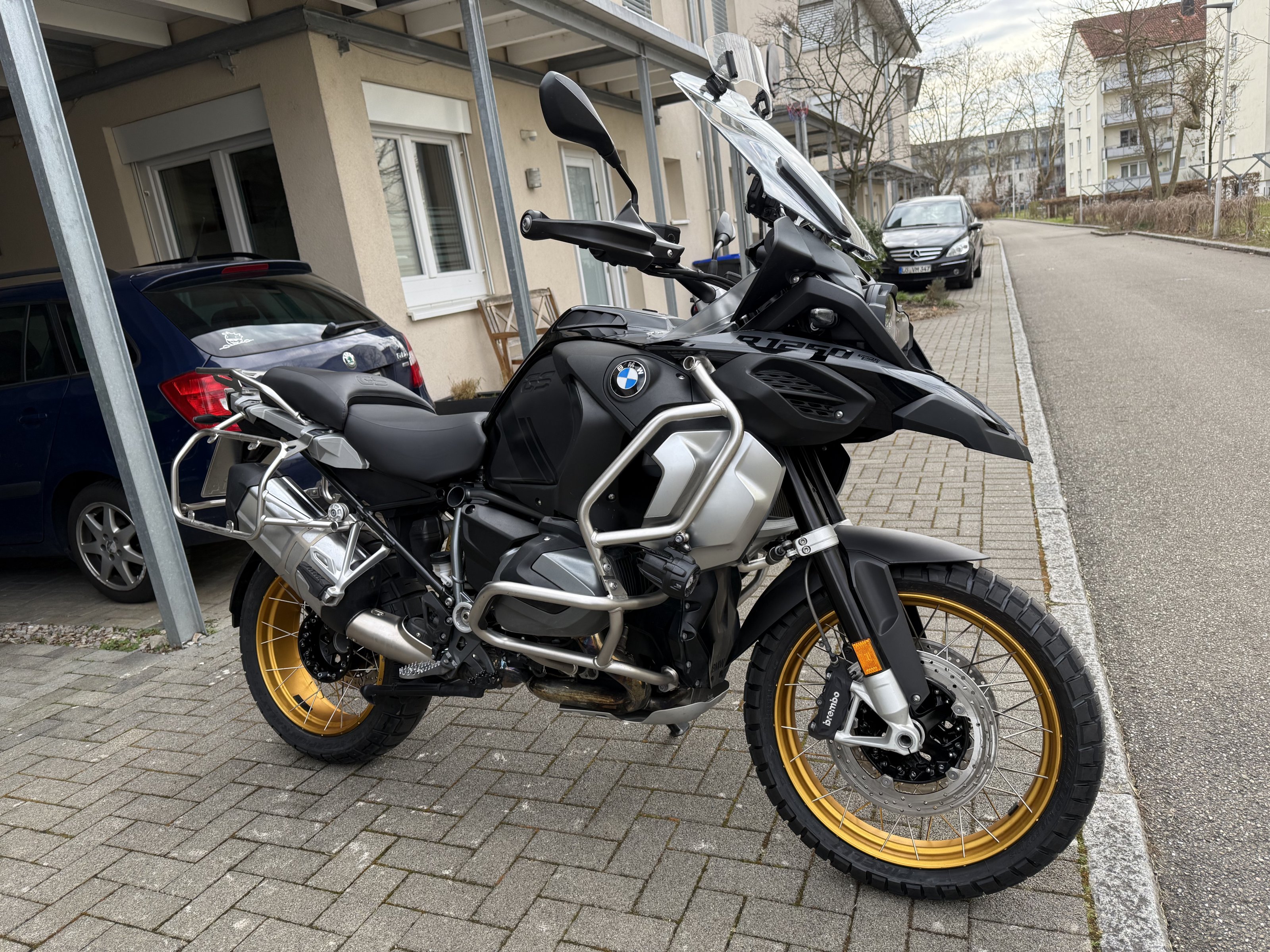

Ich konnte nicht mehr warten und musste die neuen Räder montieren, da ich in die goldenen auf meiner Triple Black schockverliebt bin ;-)

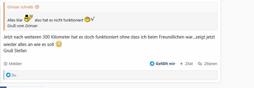

Der hatte auch Probleme #16 :
RDC RDK welche Schrader Sensoren wo kaufen?
Hier noch was zum lesen :
RDC für GS1250 ab Bj. 21
Habe ich gar nicht mehr gewusst....hatte ja bei der 1250 er Gs von 2022 auch einen Sensor geschrottet...da hat es auch nicht funktioniert....
Gut, dass es das Forum gibt :lalala:
Bei dem hat es dann doch irgendwann funktioniert. :lalala:
