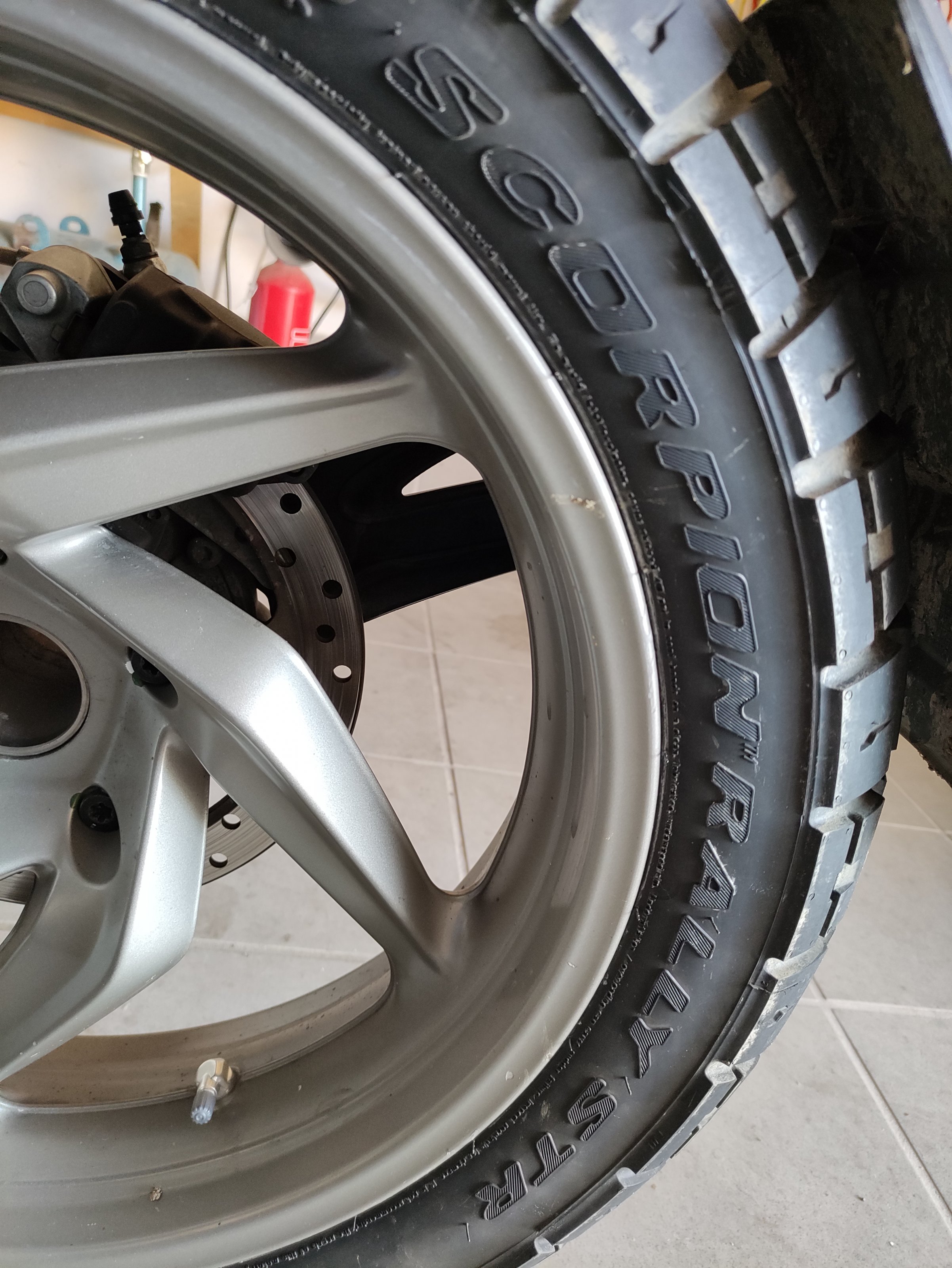

Servus
Besten Dank für die Hinweise.
Die Schrader Sensoren mit den Winkelventilen sind montiert und das Speichern mit dem GS 911 hat auch eiwandfrei funktioniert , die Anzeige des Luftdrucks scheint mir sehr genau zu sein.

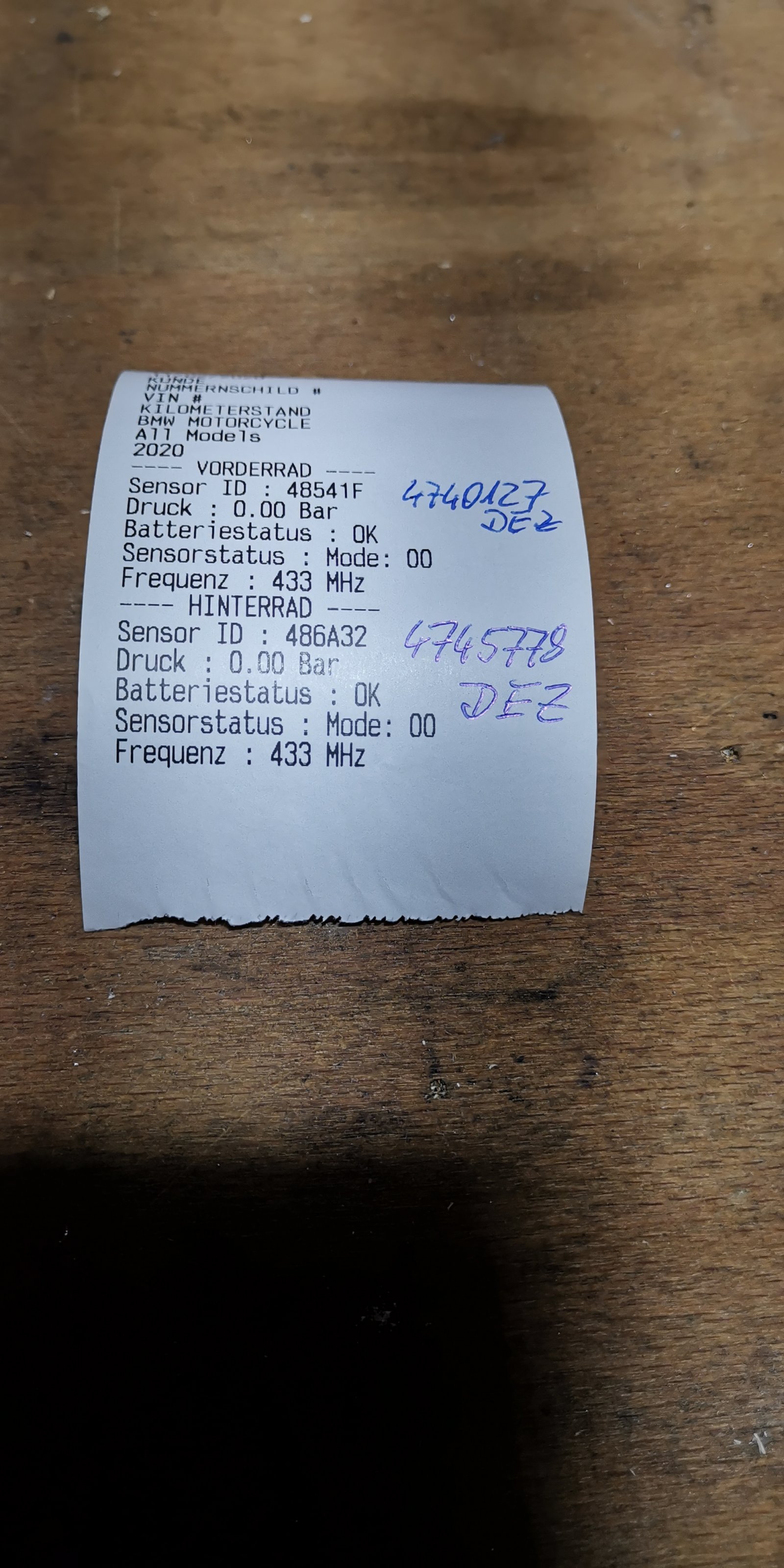

Kannst mir sagen ob der Anmeldecode nur aus Zahlen besteht oder auch Buchstaben enthält?

"normalerweise" erhältst Du den Code mit Zusendung der Sensoren:
Schaut dann so aus:
